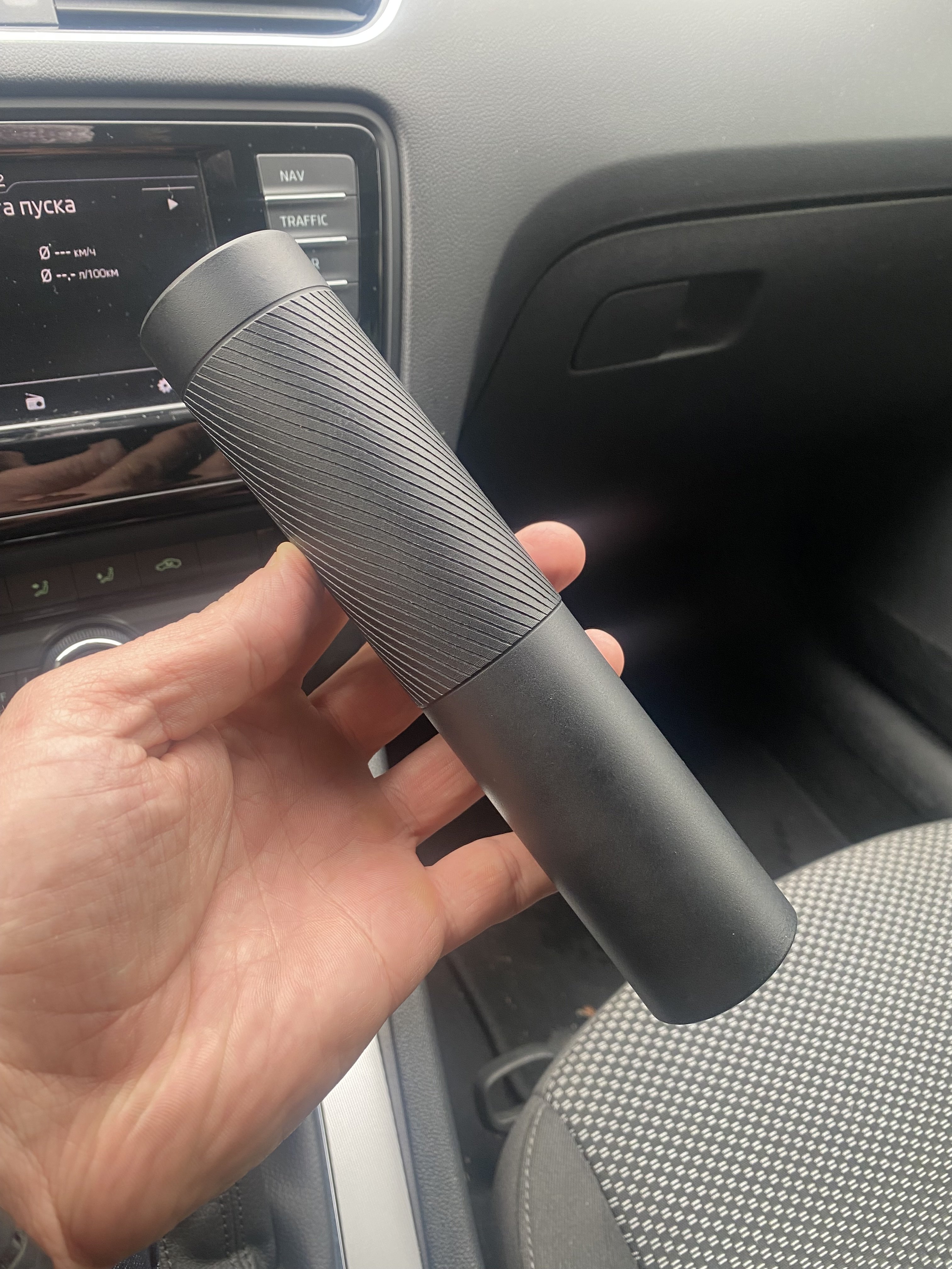

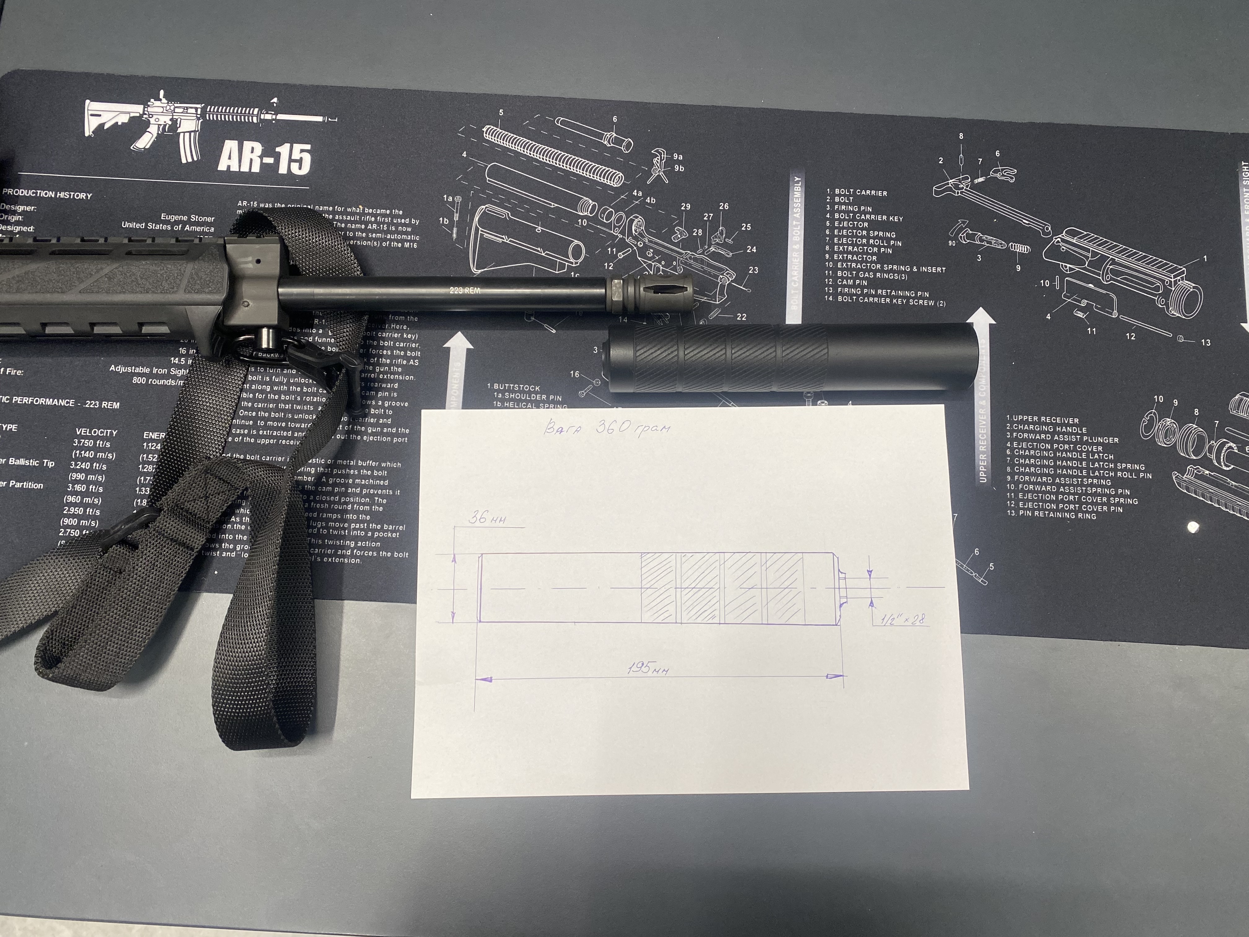

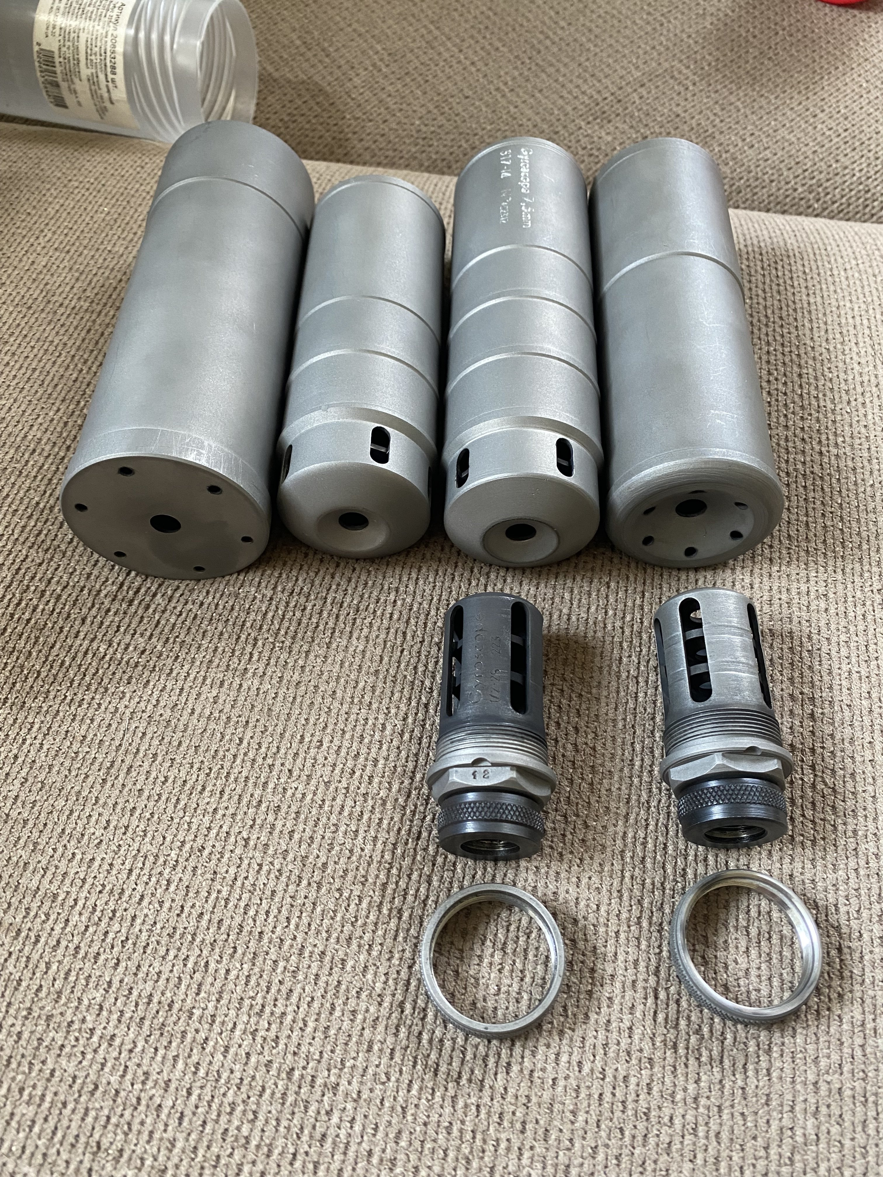

    Вітаю, знайомі вироби, чи можете надати свої зауваження або поради стосовно цих приладів, зліва на право?
    кучукаю, Drat та gheka подобається це.

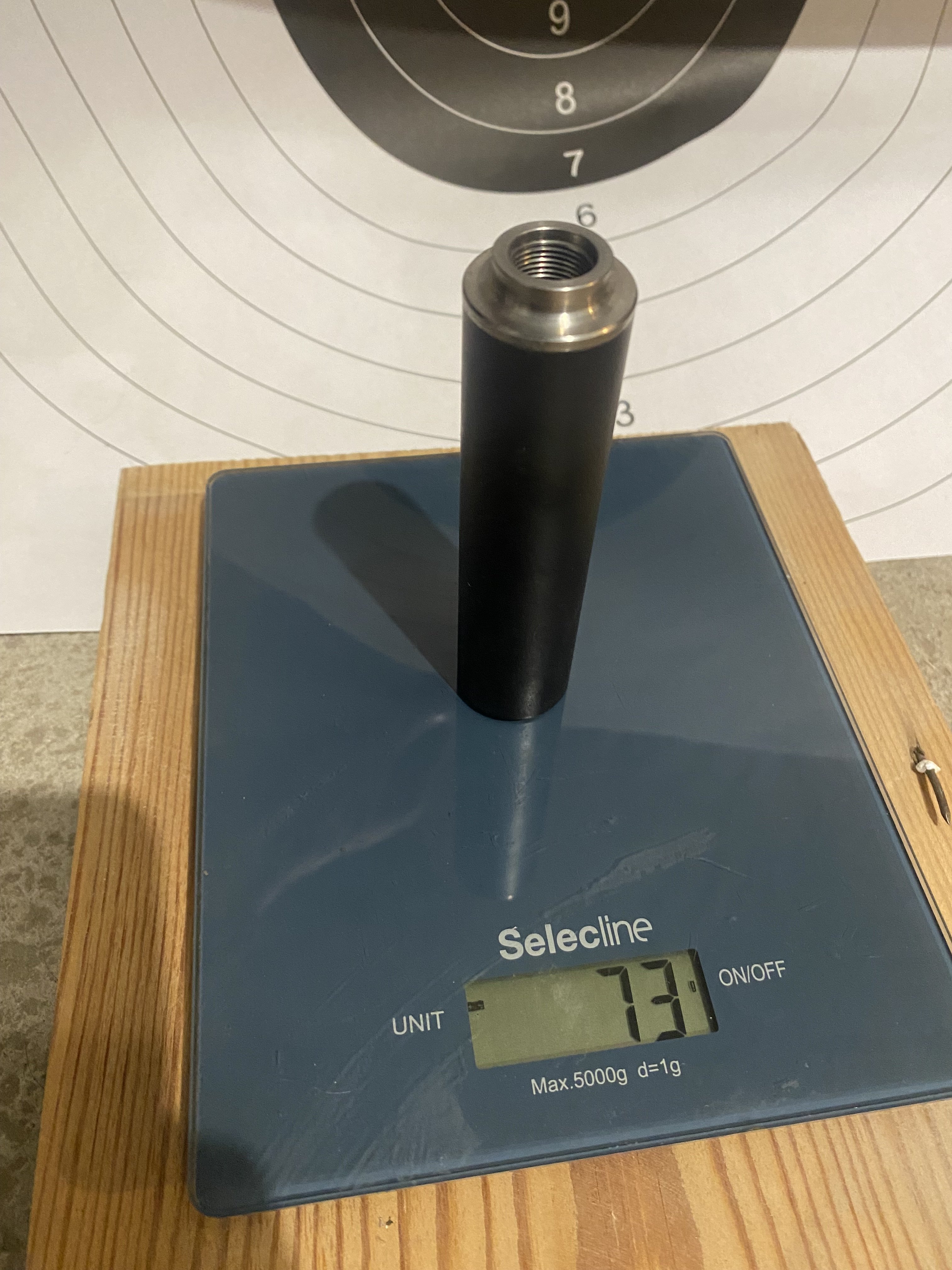

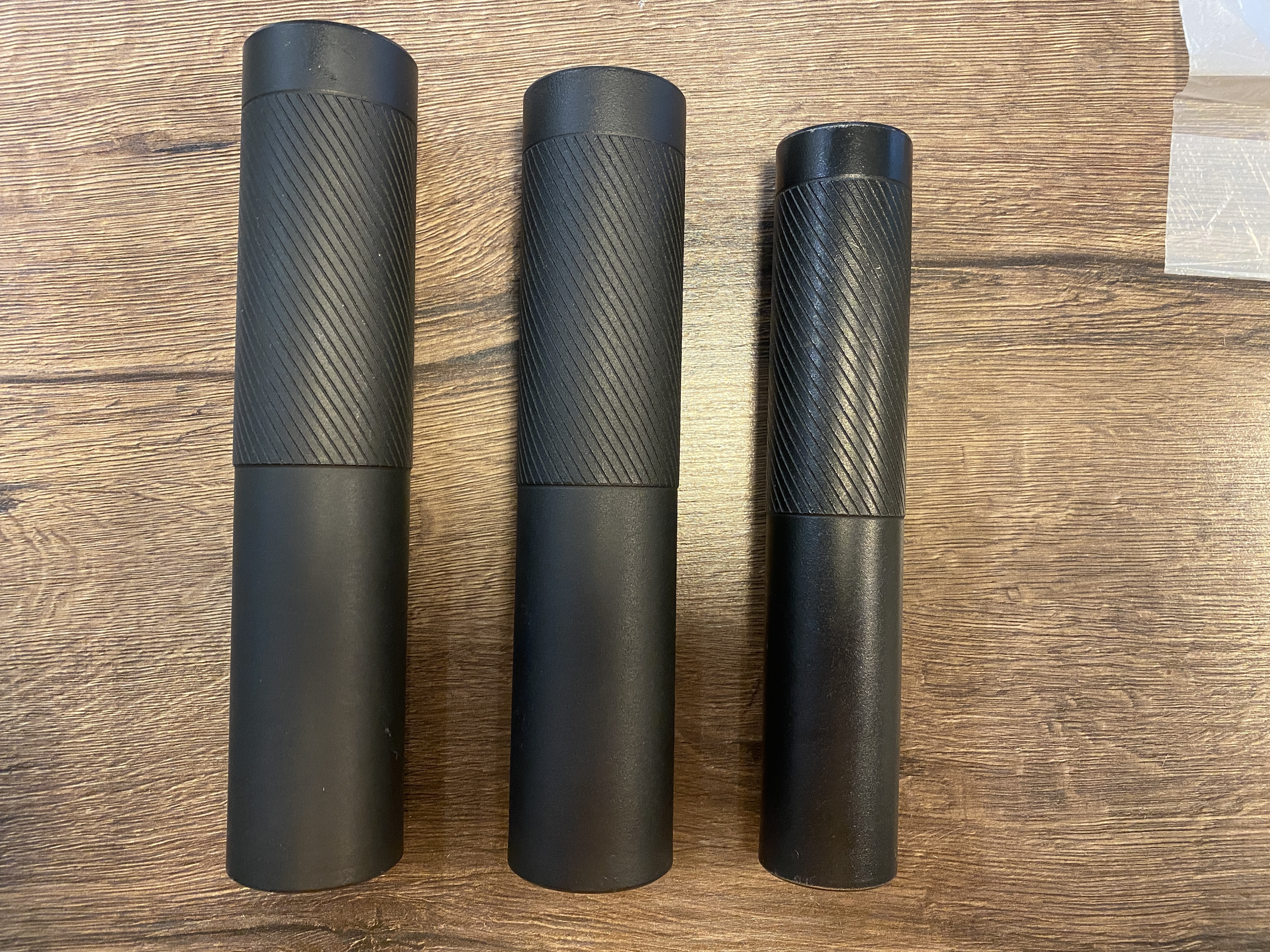

    Спробую але одразу зауважу, що це моя субʼєктивна думка.

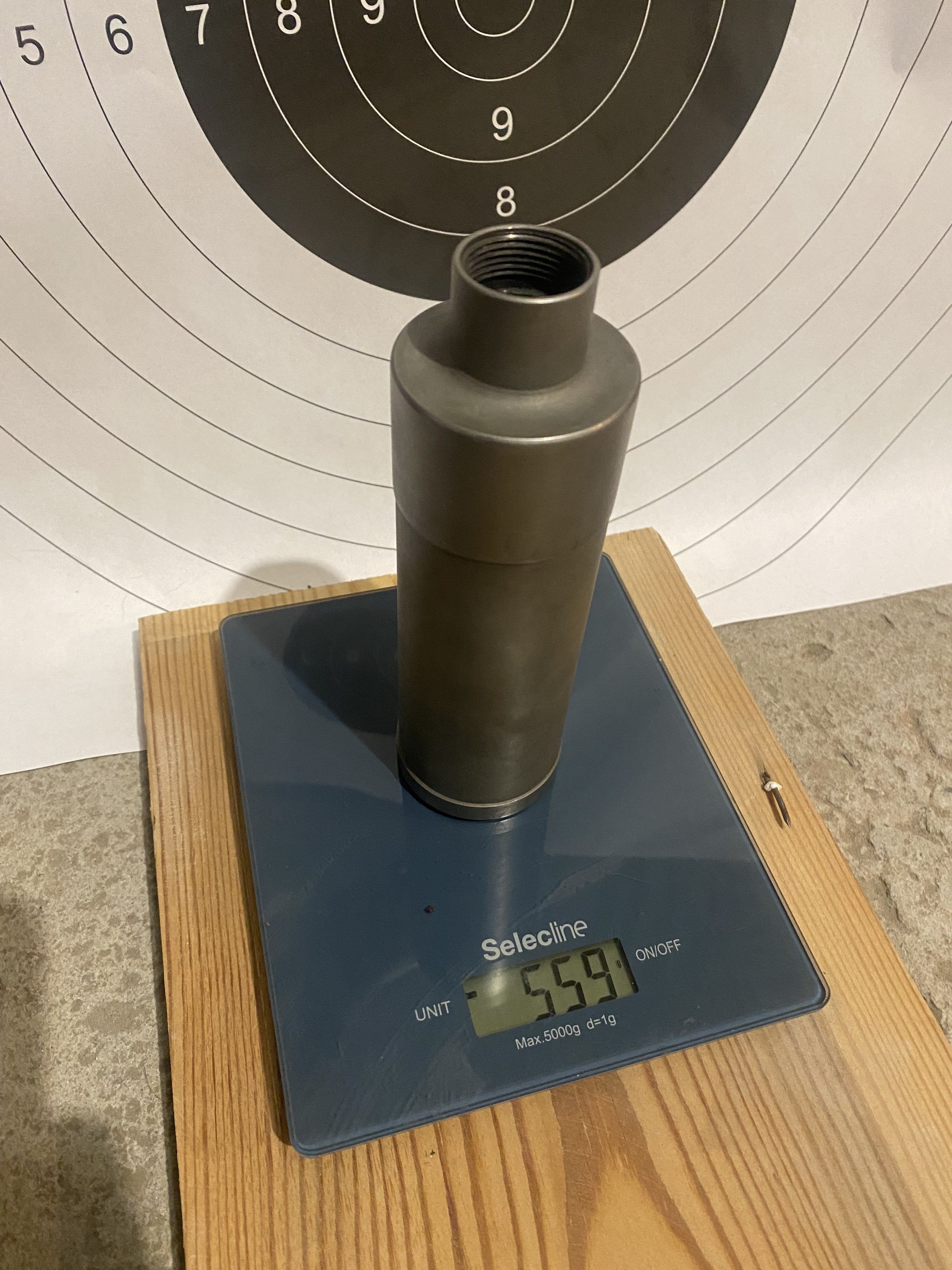

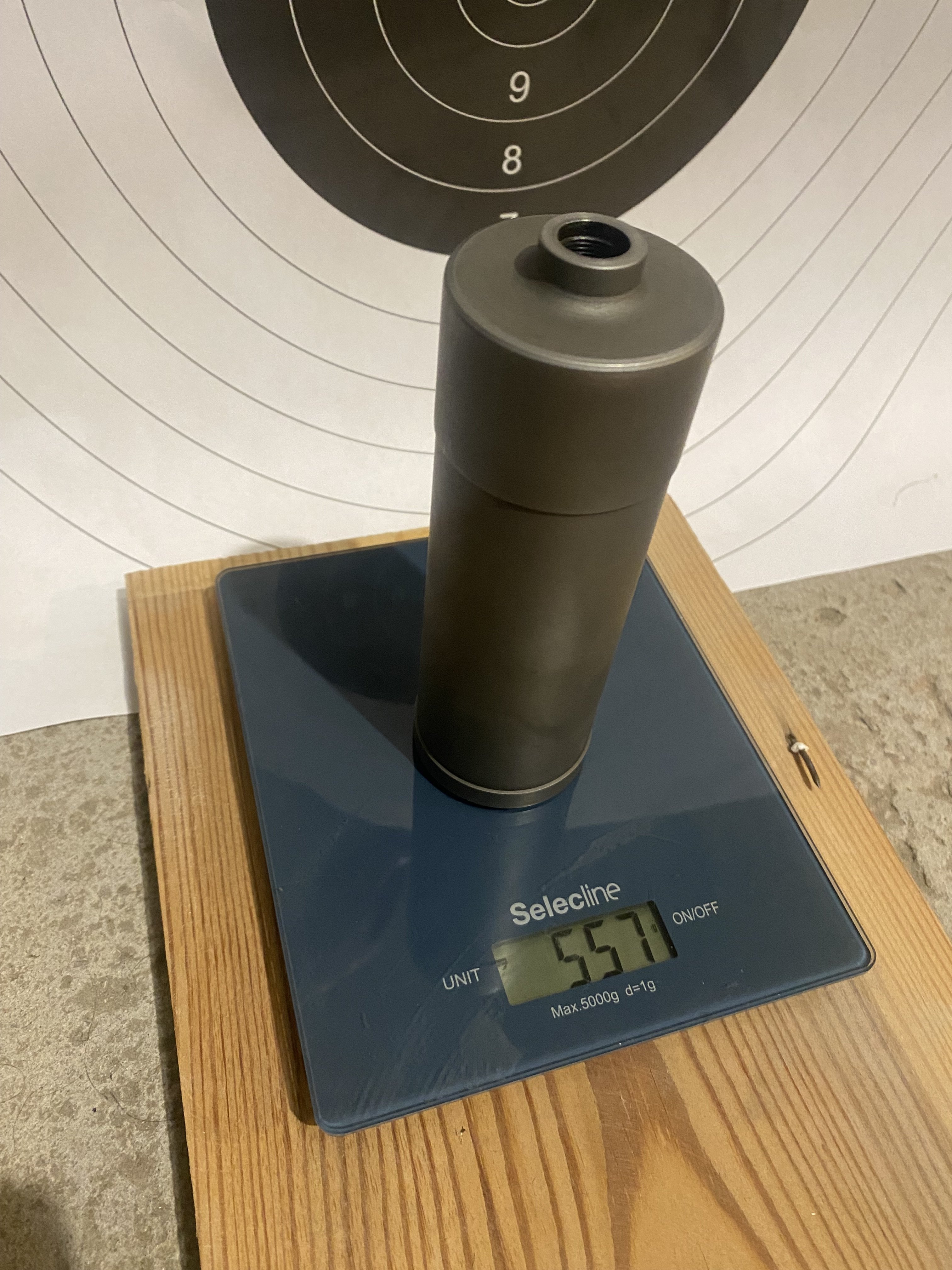

    1-й який собі і залишив. Найтихіший і найдешевший. Не найлегший зі всіх, важить 550 грам, після +- 20 пострілів необхідно дотягнути (як більшість виробів із нержі). Газорозвантажений. 100% газу в очі не забирає але думаю відсотків на 50 зменшує. Маю аналогічний на АК, не знаю скільки цинків він пережив, по 5-6 магазинів підряд, короткими чергами витримував без жодних проблем і це неодноразово.

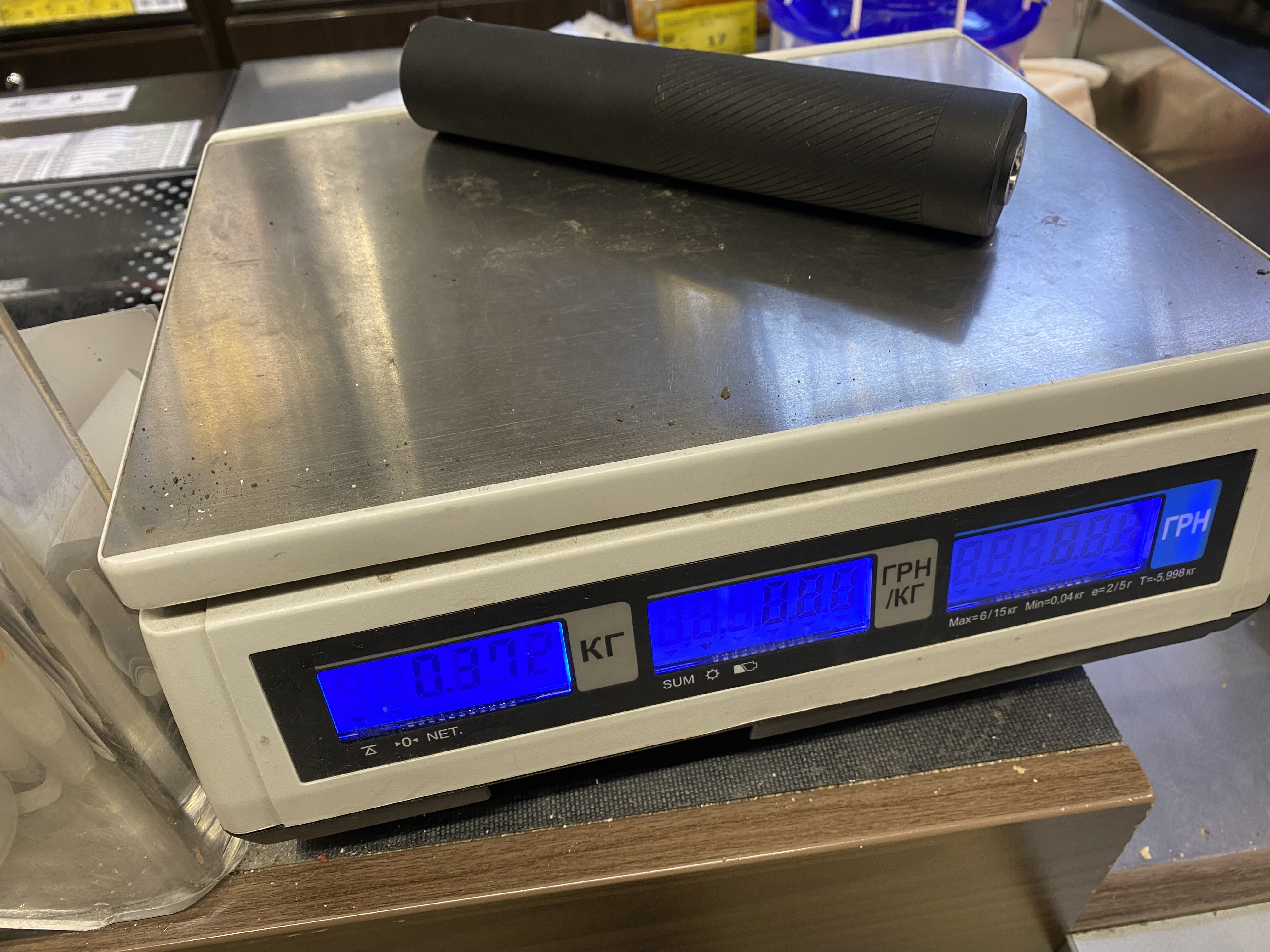

    2-й. Найлегший. По памʼяті грам 400 і трохи дорожчий. Газорозвантажений.Через те, що він трохи гучніший за перший, відмовився від нього. Хоч спалах і віддачу гасить чудово. В цивільних умовах мені важливіший був звук.
    Оті овальні отвори на виході, за допомогою гайки виставляються на 12-ту годину і мають, як стверджує виробник, додатково прибирати підкидання ствола догори. Не можу сказати, що я це помітив. Сам по собі глушник досить добре гасить чи розтягає віддачу, що ті отвори «догори» якщо щось і дають, певно якість %.

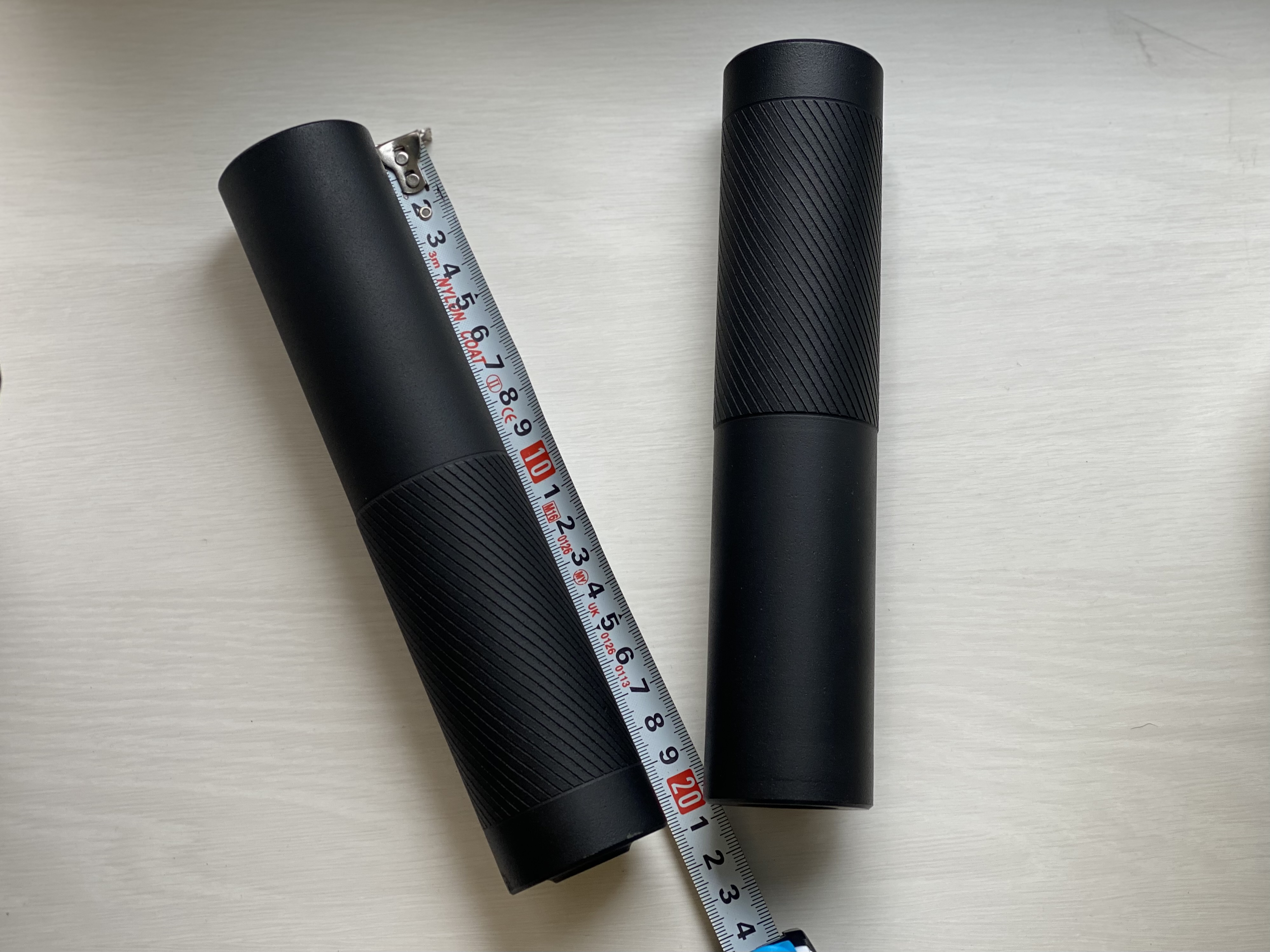

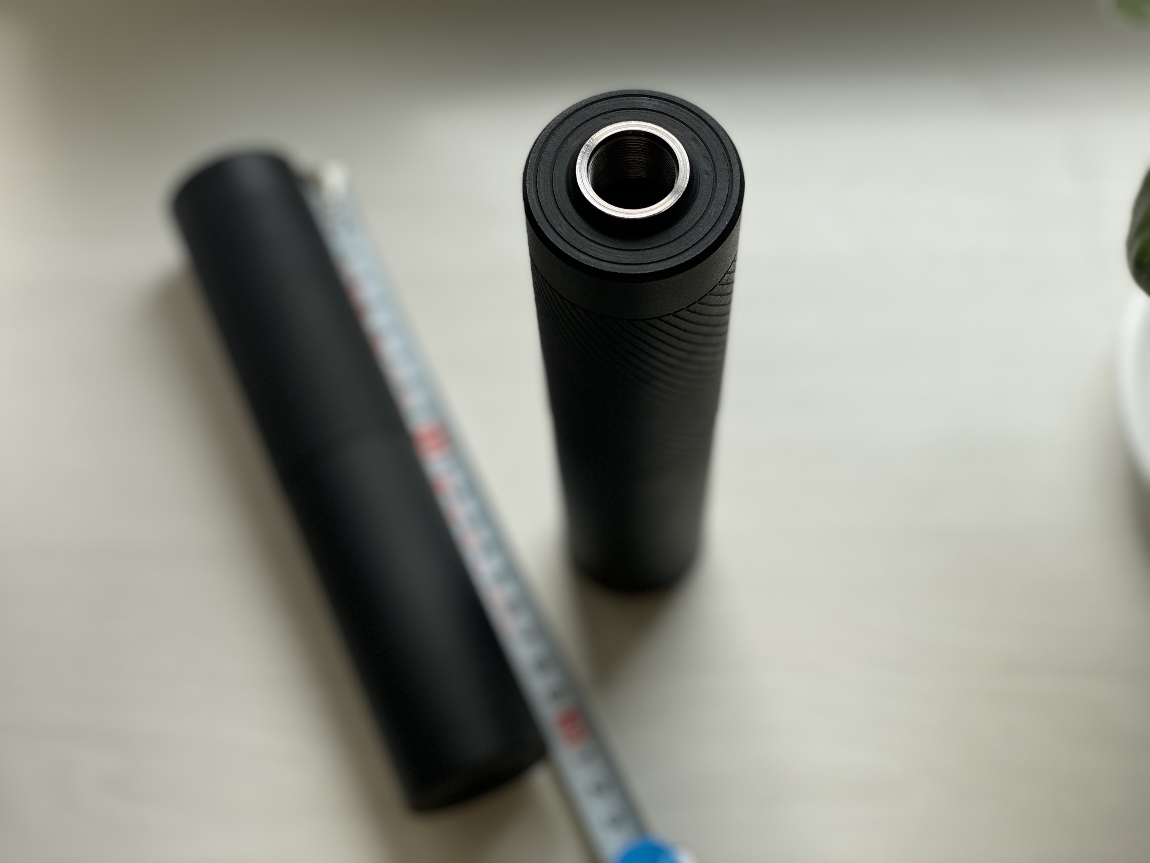

    3 і 4 по параметрах практично однакові, як і попередні всі, теж газорозвантажені. Цікаві тим, що під кожен глушник йде свій дульний тормоз, який виставляєш на стволі контргайкою, отворами догори, а глушак, коли накручуєш «його» на дульник, вже сам стає теж отворами догори. У порівнянні з рідним дульником на дб15, цей , по моїм відчуттям, досить відчутно гасить віддачу, підкидання ствола по моїм відчуттям теж зменшується. Але якихось серій на швидкість чи сплів я не відстрілював, щоб впевнено аргументувати це отворами на мішені, тому всюди додаю «по моїм відчуттям» :)
    Зараз маю 5 виробів цього майстра. Два під 308, один 5,45, один 5,56 і один 5,6.

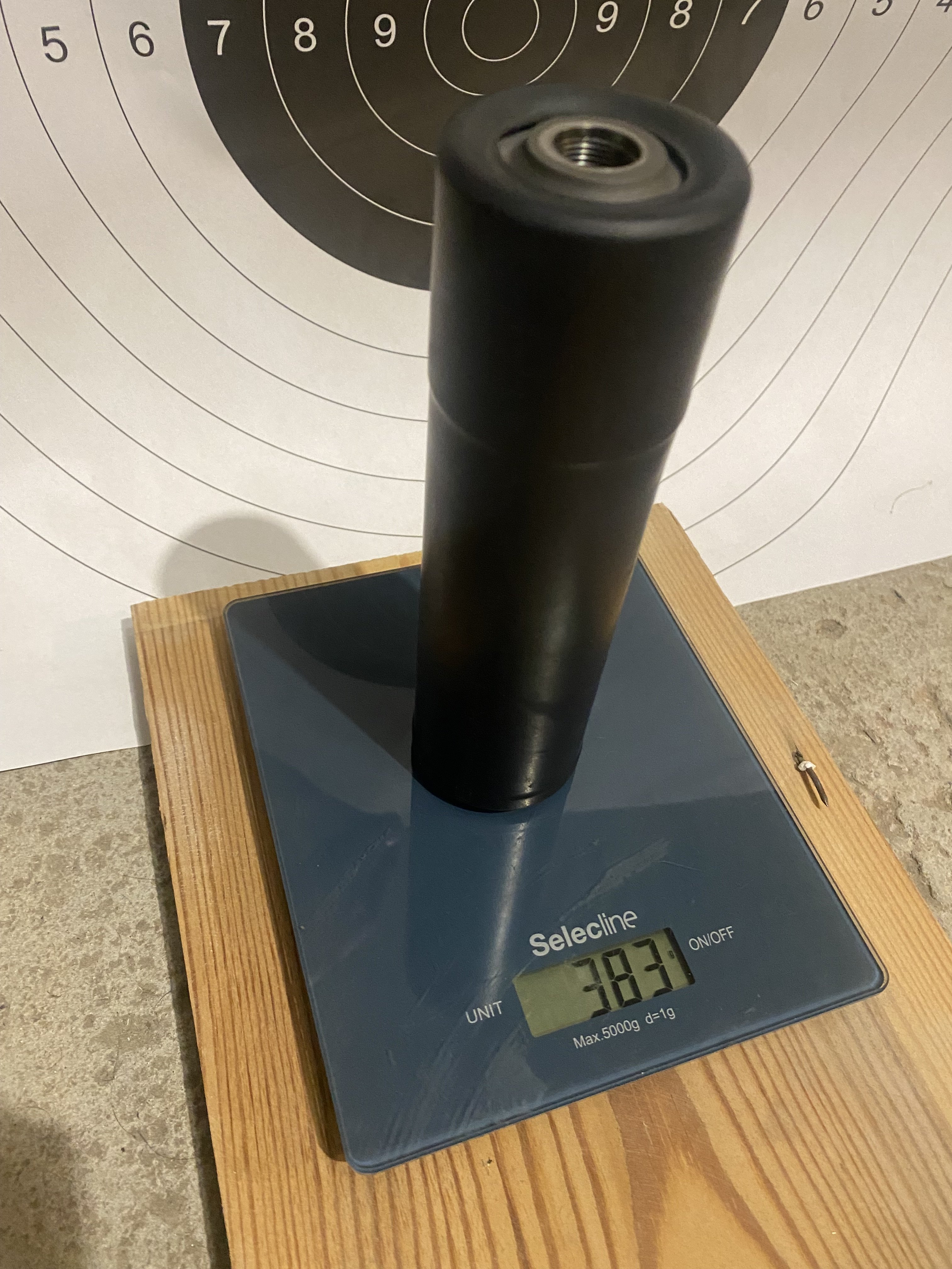

    Останнє фото це ті про які йде мова в описі. Фото з вагою це ті, які залишив собі.

    Дякую за зворотній зв’язок , майстер Ю має гарні розробки і вироби як варіант 1го на фото чудово працюють на .223 та .308 виріб з інтеграцією на ствол десь 10см видає стабільні групи, а головне цей пристрій не має заниження стп з пбс або без по всім дистанціям, що приємно дивує. Прибор 2,3 теж тестував але не зайшов, мав з ним знайомство на 6.5 Creed, пишу не задля реклами, але є майстри з чудовими виробами, звісно є нюанси стосовно контр гайки з лівою різьбою та позиціонуванням, де не кожен справиться, та послабленням різьби при інтенсивній стрільби в компоновці ДТК пбс, але в чудових руках з розумінням технічних складових прибори працюють чудово. Факт.

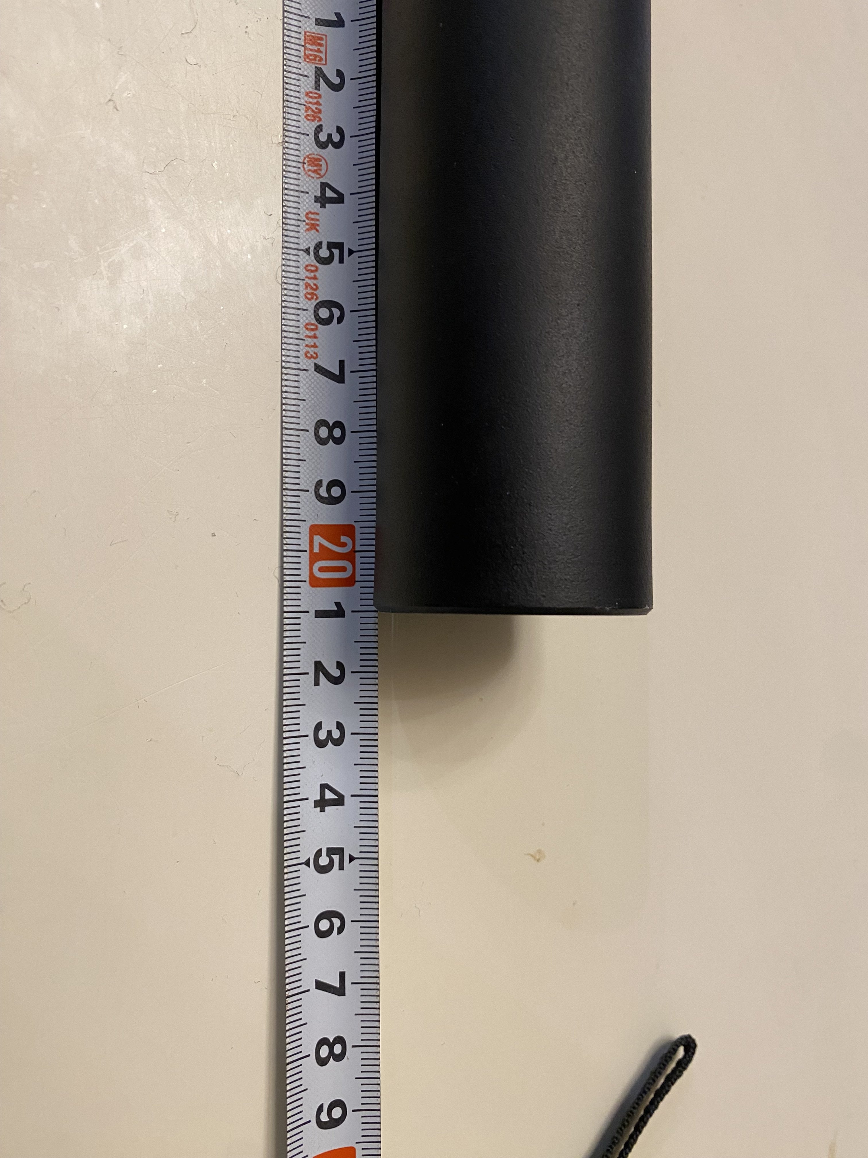

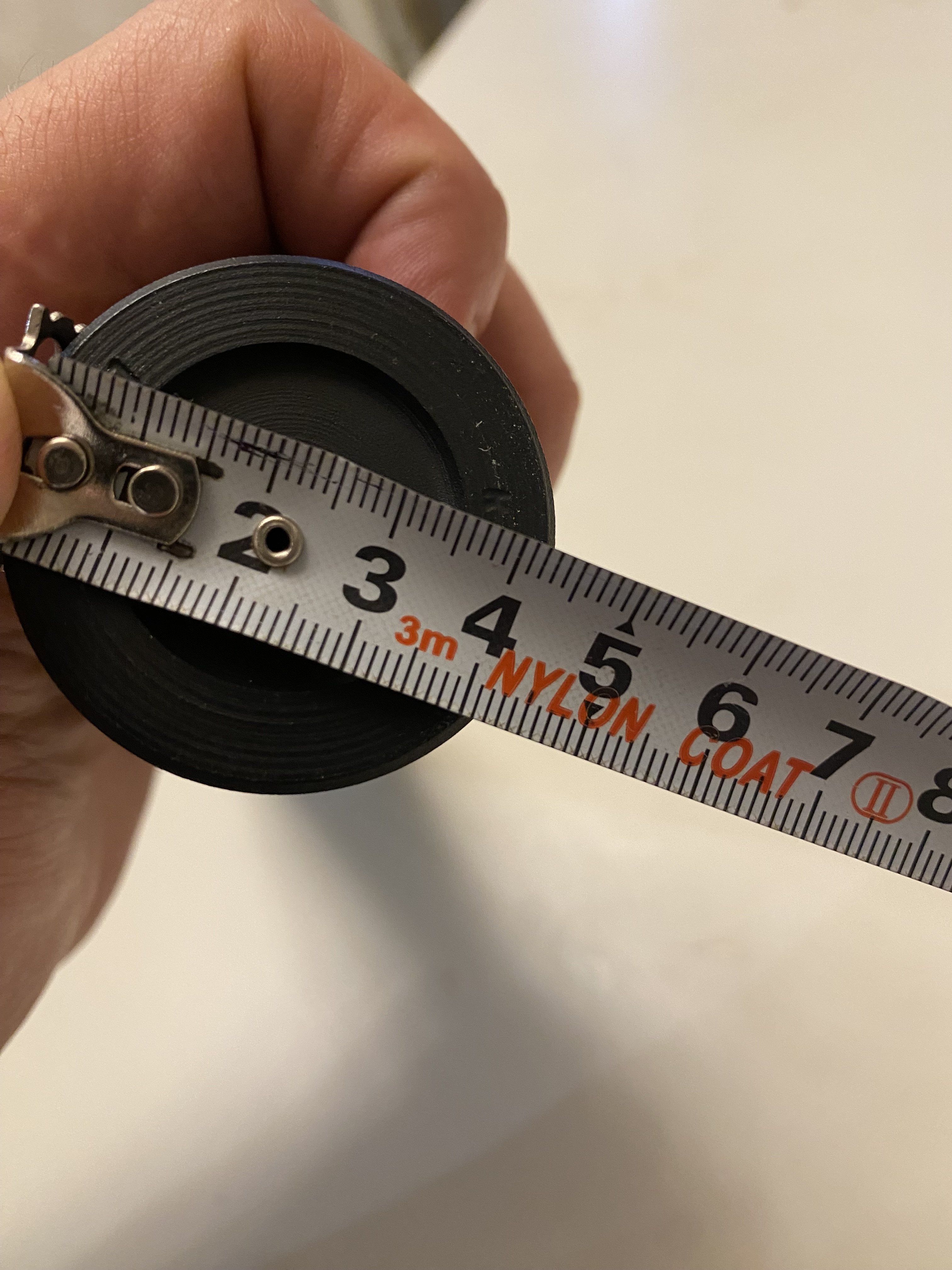

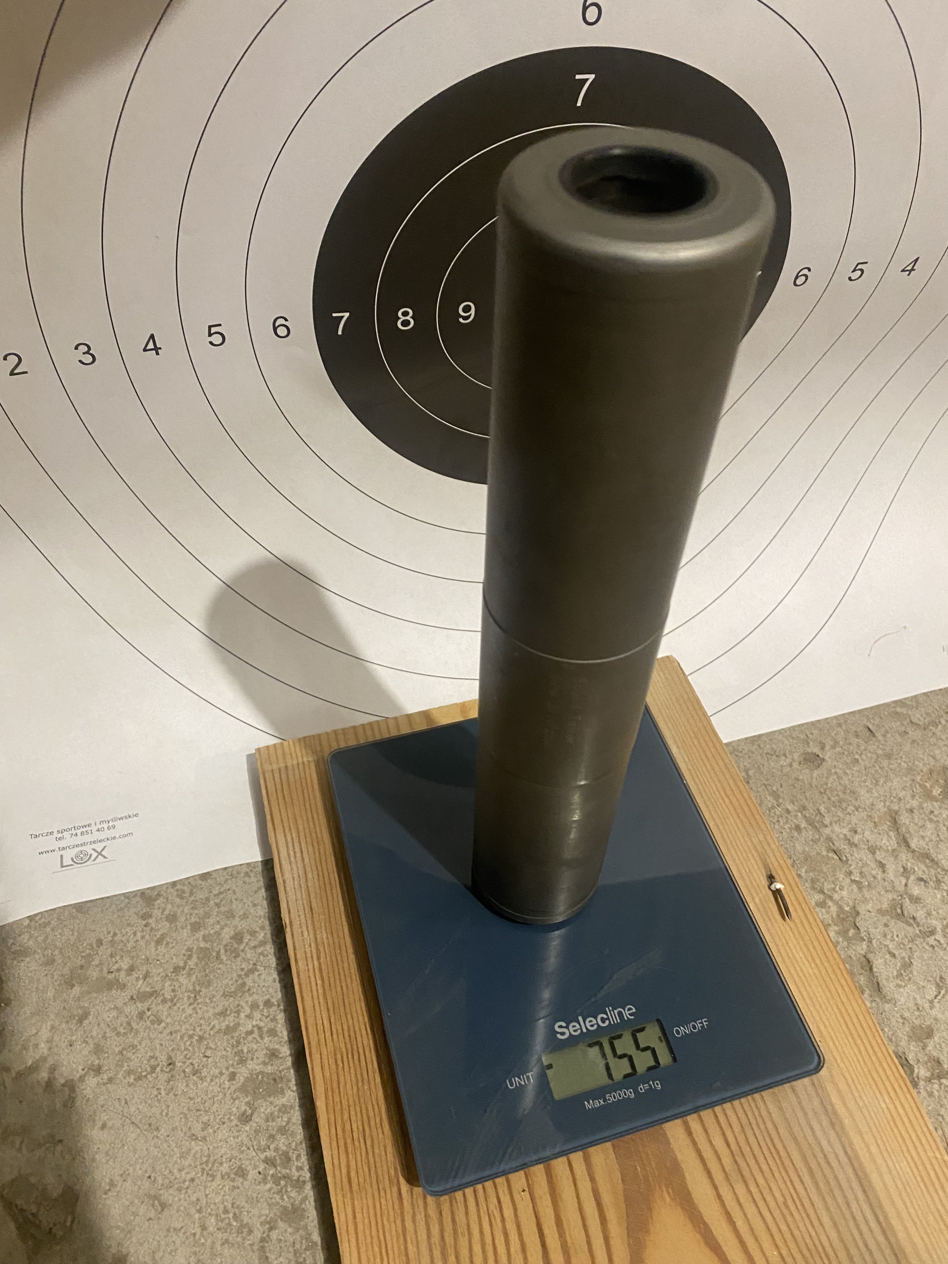

    Ось найкращі глушниники. На .223 вага 350 грам. 308-30-06 - до пів кіло. А ось 300 він десь біля 600 грам. Моноліти повністю тинютанові. Це реально достойні ПБС.

    Маєте фото з вагою ?

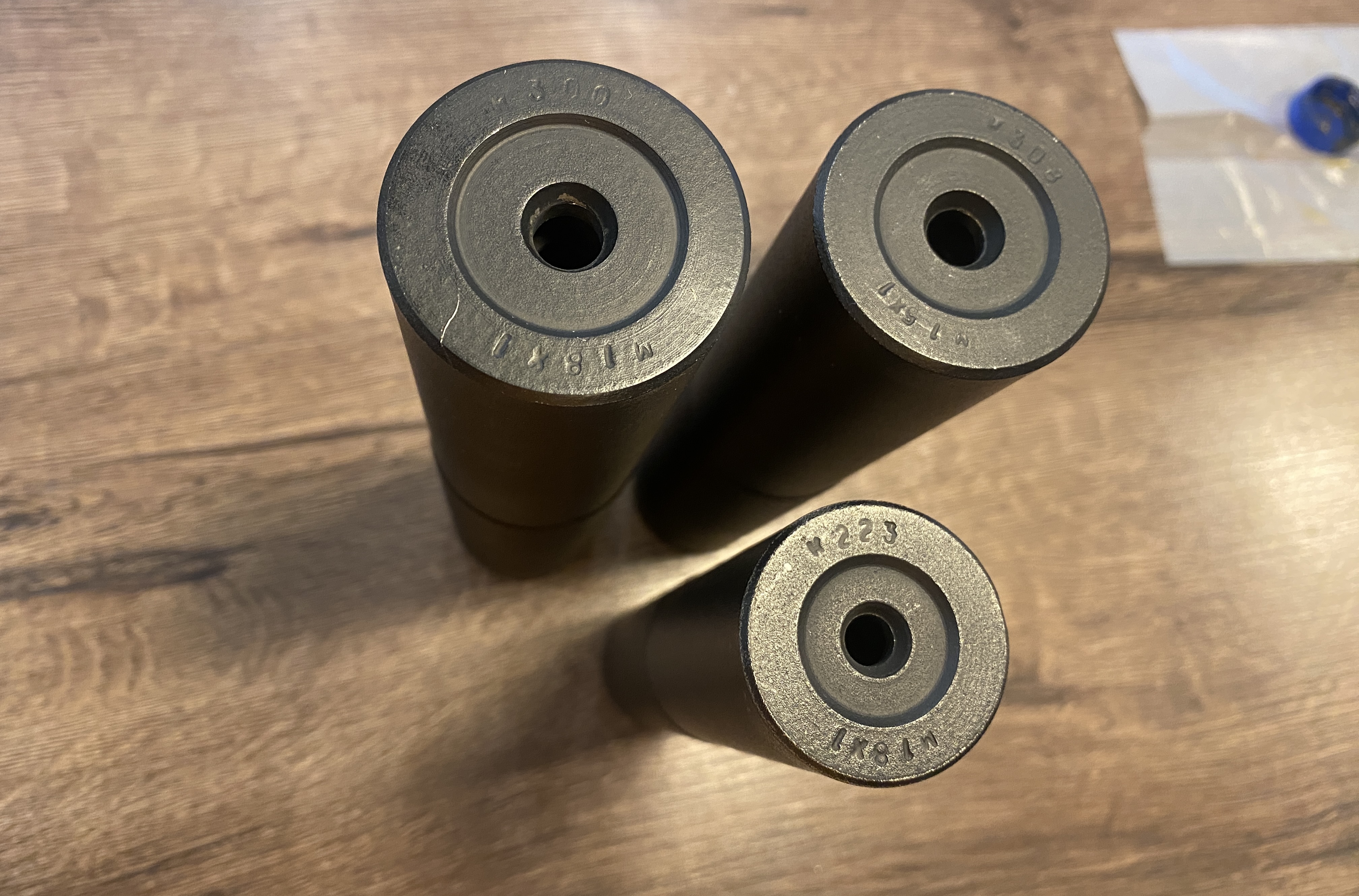

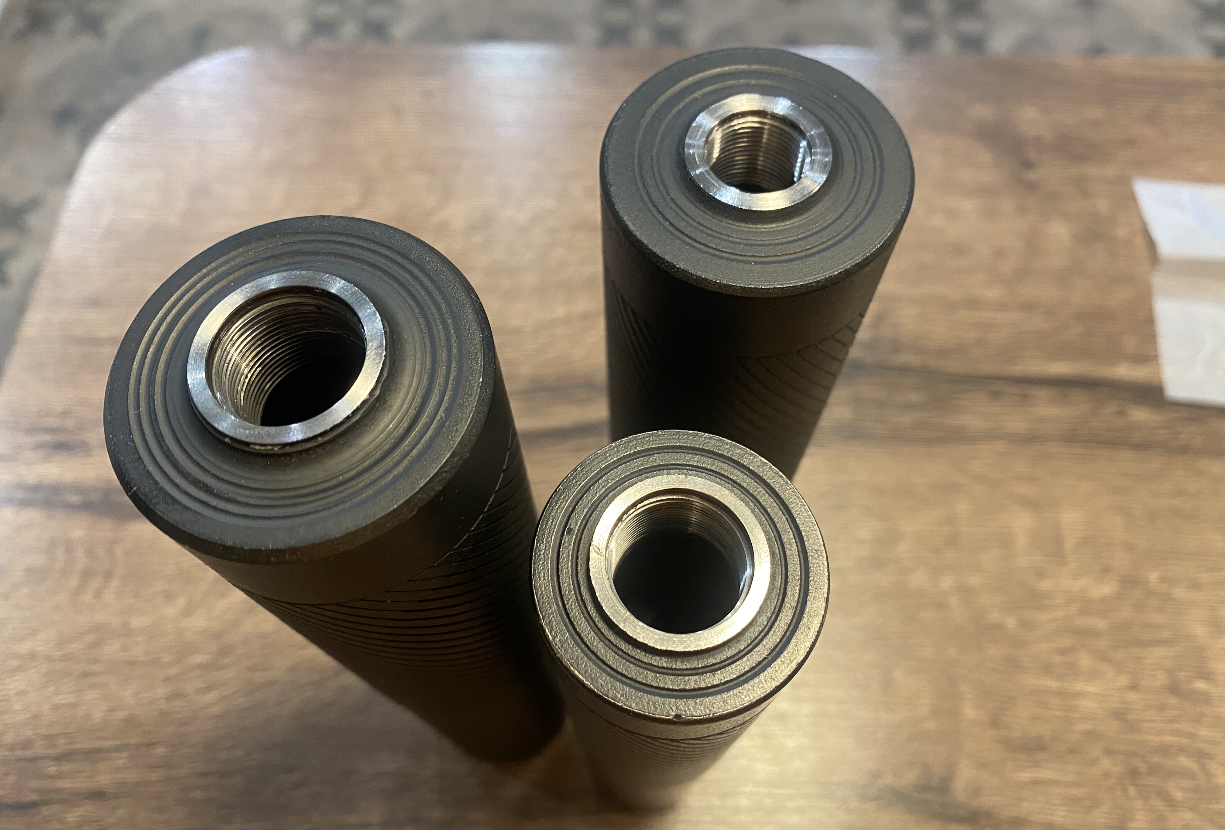

    Ще трохи фото. Я їх продаю з 2022. Людина виготовляє їх більше 20 років. Їх гарно знають і військові і мисливці. Мені немає смислу обманювати. Да і саме цікаве, купуючи глушник, у Вас є до 5 пострілів на випробування. Не підійшов, по будь якій причині гроші повертаються. Знаєте скільки за 4 роки ( це біля 70-80 глушників ) мені повернули ?

    Мій виробник вже 20 років назад витягнув по максимому з тих розмірів які я показав. І 20 років вони виготовляються без втручання. Форма лійки дуже має значення і кількість камер і які ті камори. Наприклад 308 і 30-06 це одна конструкція, а 300 він взагалі інша. 223 і 6,5 крідмор це два різні глушника, як за розмірами так і за концепцією ( діаметр труби, форма лійки, кількість камер і розташування - відстань тих камер. А я можу впевнено сказати що в тих розмірах, в тій вазі при тій надійності і за ці гроші, я продаю кращі глушники.
