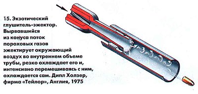

    Теж саме казали раніше про фінську схему Reflex Suppressor. Але OSS зробив маленьку революцію в напрямку глушіння звуку пострілу. Правда там станки з ЧПУ задіяні.. Нема межі досконалості...

    на украиских станках ЧПУ можно сделать тоже самое,
    все зависит от спеца.
    нужны только чертежи и желание.

    Можна, але не роблять. Нема бажання заморочуватись. Титан обробляти довго на станках з ЧПУ. Простіше з дюралі виготовити ж. Поки робиш один з титану то три з Д16Т або з В95 вирізати можна на станку. :) Швидкість обертів шпинделя при фрезерування алюмінію на порядок більше ніж титана ВТ-01 чи ВТ5-1. Хоча дюраль теж працює в спрощених конструкціях - такий глушник може інтенсивно відбирати енергію від порохових газів....правда тільки перших десяти пострілах, поки глушник не нагріється. І ці спрощені/адаптовані конструкції зроблені під власні реалії "виробників" і реалізуються за всі гроші світу. Нема на ринку фахової конкуренції виробників поки що. Про виробників просто труби з конусами я вже мовчу. І тут проблема не в цьому навіть. Самі користувачі дозволяють себе дурити.:(

    неделают потому что процент улучшения работы по сравнению со стоимостью и сложностью работы очень невелик и как я понимаю основное преимущество по сравнению с традиционной схемой это нормальная работа полуавтоматического оружия

    Можливо. Овергаз це зла штука. Але питання більше не в складності роботи. Для станка з ЧПУ немає значення що різати. Від слова геть зовсім. Йому задаєш програму і він її виконує. Просто виробнику простіше зробити швидше і з дешевшого матеріалу, але продати дорожче, поскільки користувач не розуміється на ньюансах. Я не кажу, що дюраль не працює. Просто таке життя. Це реалії.

    Если корпус будет трёхслойный, то толщина стенки корпуса будет чуть больше 3мм.
    Если внутренний объем увеличить в два раза то все равно до габаритов "огнетушителя" он не дотянет даже близко.

    скурпулезный расчёт геометрии формы и простая с виду труба вопреки видимой примитивности и абсурдности делает работу сложного прибора, всё гениальное в простоте

    возьмите и просто сделайте эскиз и посчитаете вес вашего пректа и если это сталь то вы будете разочарованы если титан то цена материала будет заоблачной да и зачем таскать на стволе приблуду длинной около 40 см и диаметром около 10 см если разительной разницы в работе небудет
