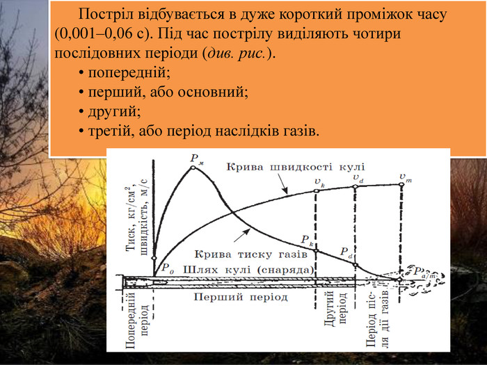

  16. polnik2705
    polnik2705 Oberfeldwebel
    389
    Киев,
    Внутрішня балістика:
    Періоди пострілу:
    Постріл поділяється на чотири періоди:
    • Попередній період: Від початку горіння порохового заряду до повного врізання оболонки кулі в нарізи ствола.
    • Основний (перший) період: Куля рухається під дією порохових газів, які повністю згоряють.
    • Другий період: Завершення згоряння пороху та швидке зростання тиску в каналі ствола до вильоту кулі.
    • Третій (період післядії газів): Від моменту вильоту кулі зі ствола до повного закінчення дії порохових газів на кулю.
    Не чули? Ну тоді йой.....
    Максим Каммерер подобається це.
