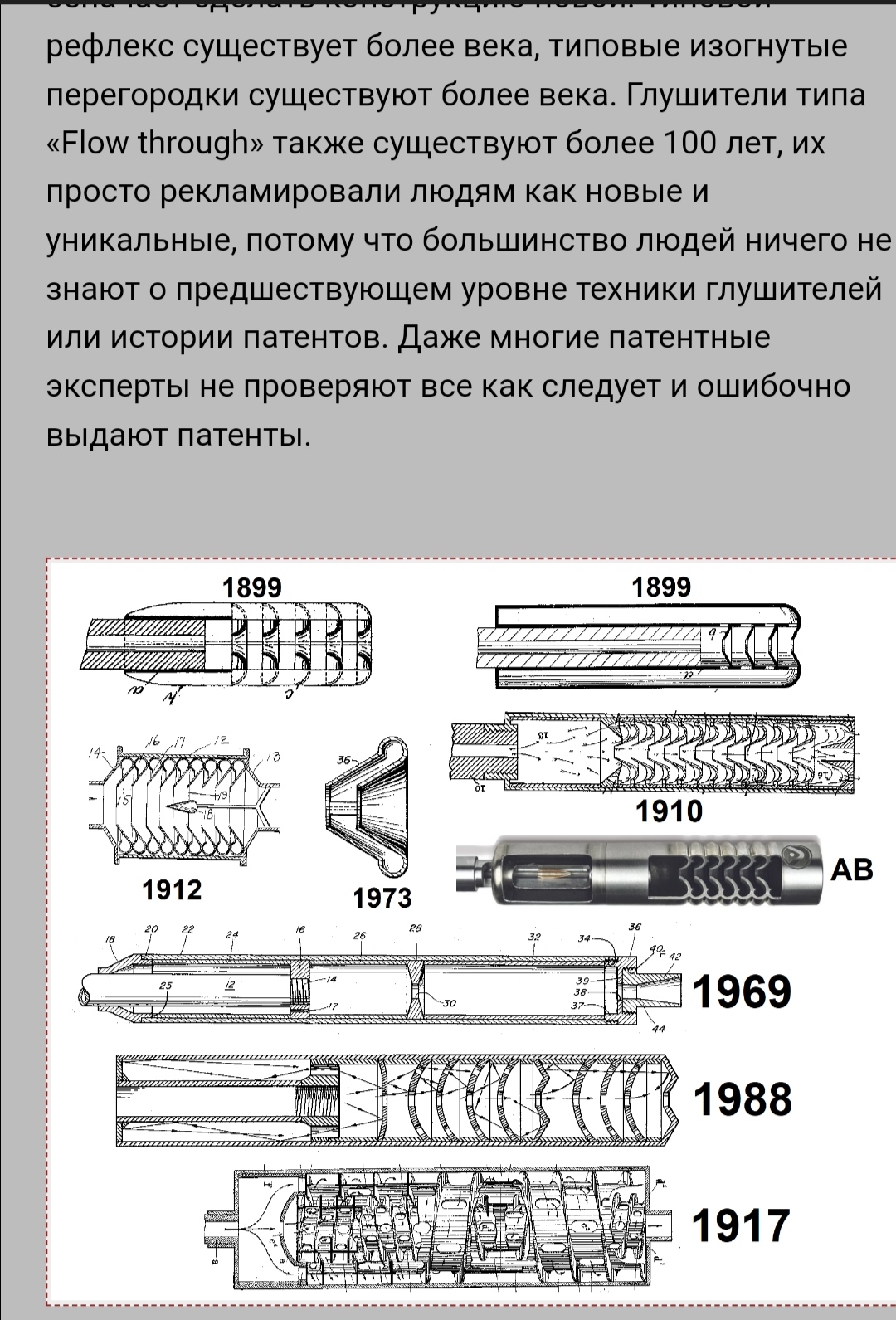

    Нажаль,дизайн глушника усі виробники повторюють винаходи 100- років тому.Тільки матеріали змінились.Інконель на конуси роблять.

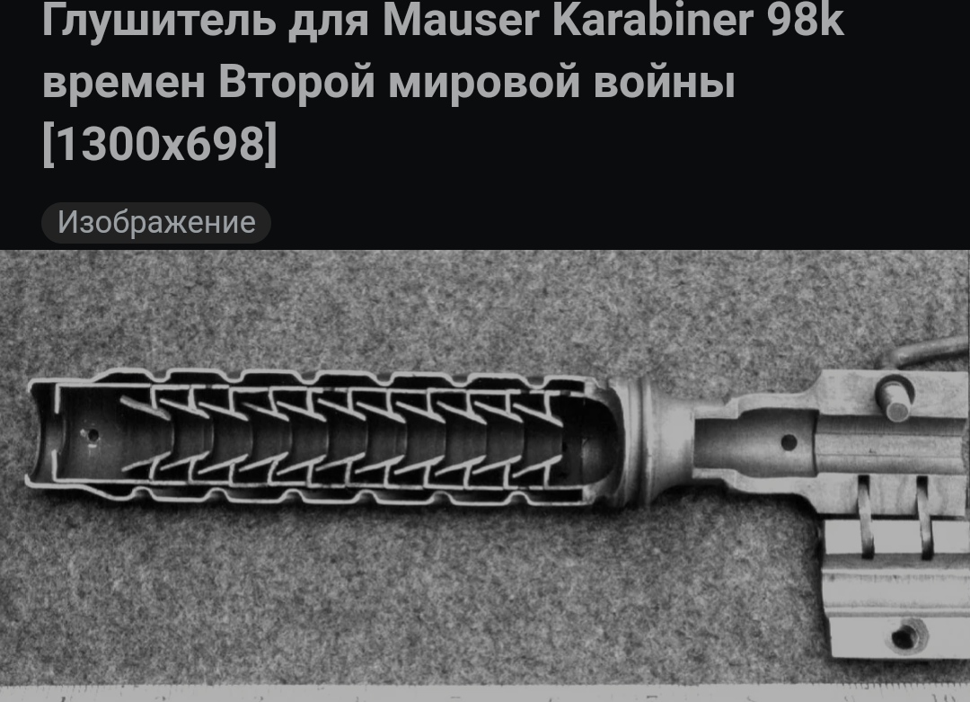

    На фото глушник другої світової німецький для маузера.Дуже складне виконання.Але ці хлопці вивчали добре газодінамику.Трохи не допрацювали принцип клапану тесла.А тоді не було станків чпу!Цікаво,з якої сталі?Може тої,що на виготовлення стволів ?
    Yuber, Дима Krite, capt.A.Smollet та ще 1-му подобається це.

    Немцы всегда были очень продвинутым ребятами в техническом плане... Я видел и гораздо более сложноизвращенные вещи, но повторюсь - если газ не идёт вперёд, он идёт назад... Или размер банки должен быть такой, чтоб газ "заблудился"... Выбор банки в любом случае выбор компромисса.

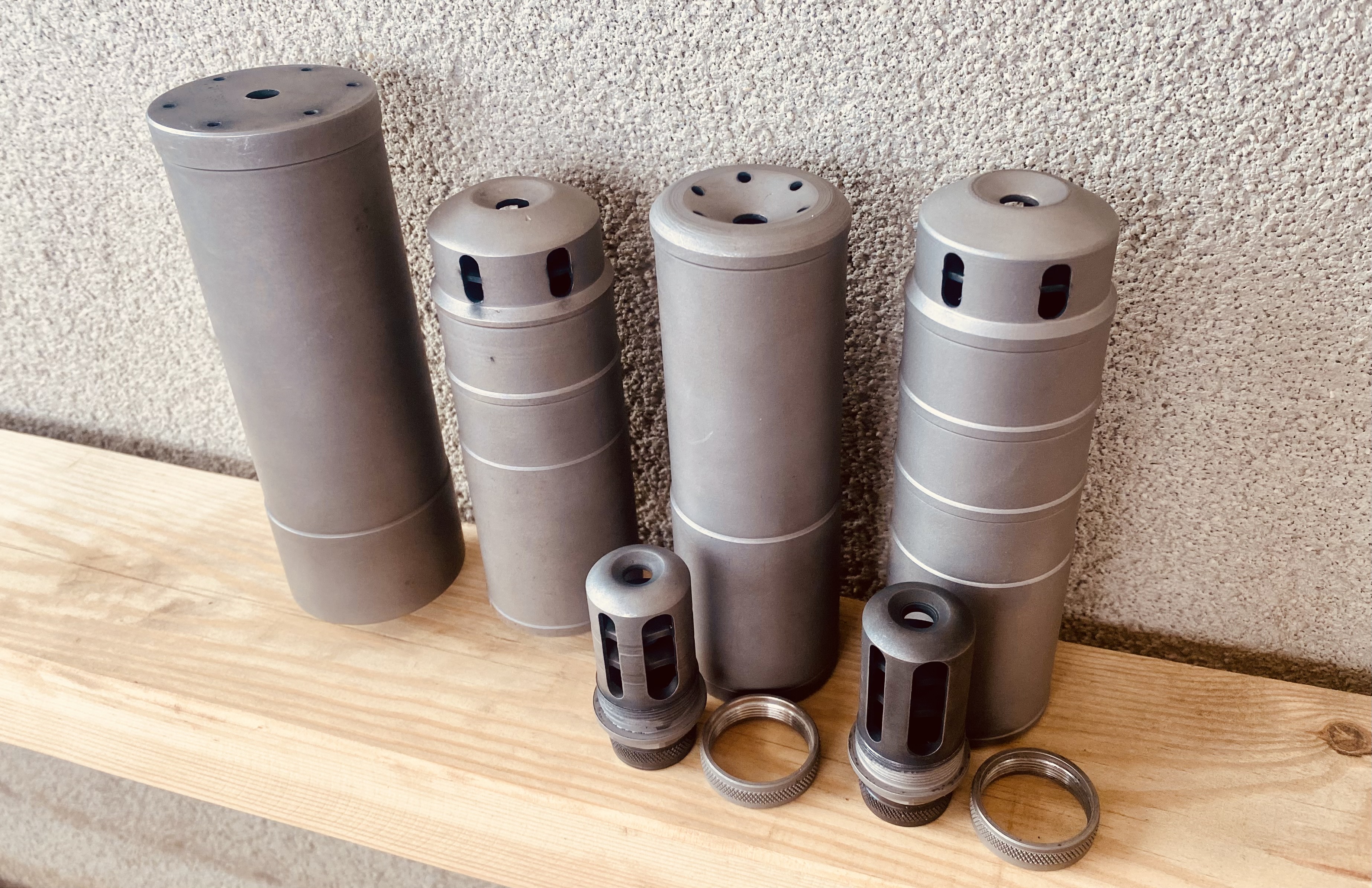

    Виробник дав протестувати. Собі лишив найдешевший і найтихіший ))))
