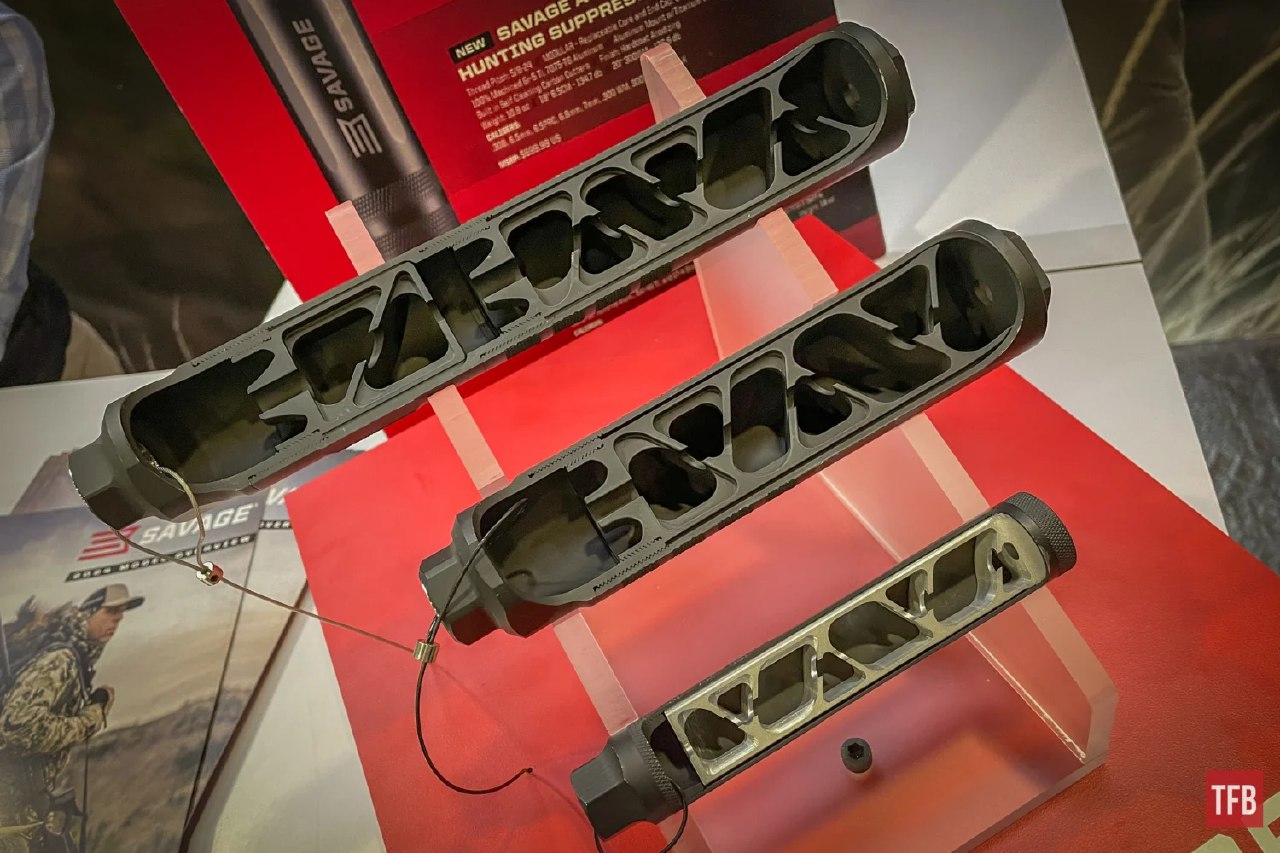

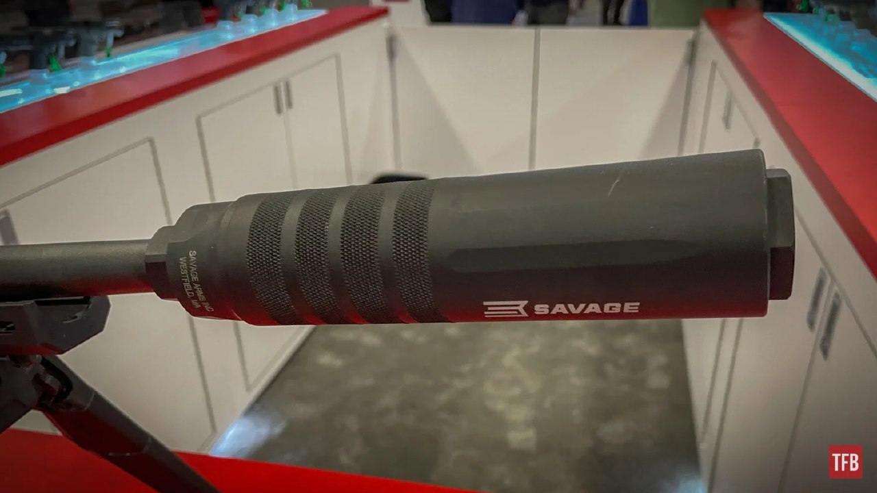

    Savage Arms почала робити глушники AccuCan.
    Нічого особливого, і швидше за все це просто брендінг. Але цікаво, що Savage не соромиться показувати внутрішню будову цих приладів на власному стенді для всіх бажаючих. Дивись, вивчай, переймай, зроби краще, якщо можеш!
    Виготовлені з алюмінію та титану, розбірні. Нагвинчуються на різьбу. Калібри - до 338 LM, темп вогню - до 20 пострілів зі швидкістю 1 постріл на секунду.

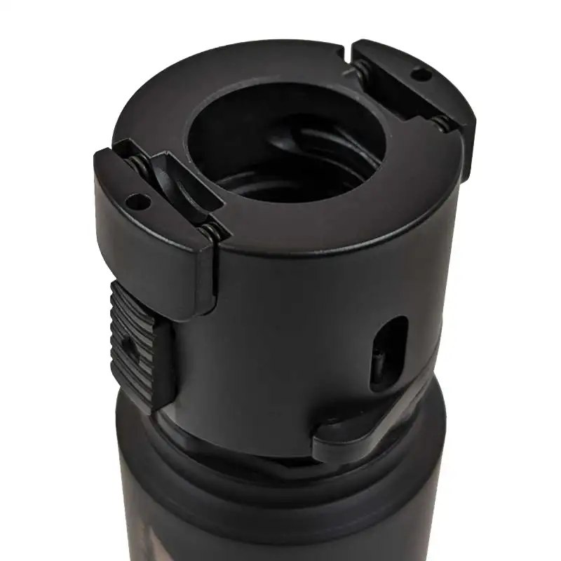

    Так от, про глушники.
    Я особисто ці прилади люблю. І використовую із задоволенням. Але - виключно на болтових гвинтівках.А от на самозарядних зразках, і, тим більше, на автоматичній зброї - вже не дуже люблю.
    Причина одна: значне забруднення механізмів зброї при стрільбі з використанням глушника. Достатньо вистріляти з ним 1-2 магазини, щоб забезпечити себе чисткою на увесь вечір. Це, звісно, якщо ви дійсно ретельно ставитесь до чистки свого АК, як оце я заморочуюсь зі своїм.
    Глушник корисно мати в загашнику, але він не повинен бути на стволі увесь час. В ідеалі глушник має бути швидкоз'ємним. Щоб його можна було швидко встановити поверх дульної насадки, а потім - ще й швидко зняти і заховати у підсумок. Бо одна справа - коли треба зробити до десятка скритних пострілів, і зовсім інша - коли у хід іде десяток магазинів. В останньому випадку вчасно знятий глушник - це запорука більш надійної роботи зброї. До речі, якщо стріляєте із глушником багато, не забувайте тримати при собі баночку мастила.
    А от на болтовиках глушники цілком можна тримати як основну дульну насадку. Тут немає автоматики, відповідно, і такого забруднення, як у напівавтоматах, також не буде. Там швидкоз'ємний глушник не надто і потрібний.
    На фото ви бачите швидкоз'ємні прилади Ase Utra з інтерфейсом Bore Lock, які призначені саме для швидкого встановлення і зняття зі зброї. Раніше подібні моделі нам завезти не вдавалося через обмеження ліцензування; але цього разу, як бачите, удача була на нашій стороні. Раджу скористатись цим моментом, тому що не факт, що наступну партію вдасться так само безпроблемно привезти. Повірте, це досить морочливе діло.
    А як основну дульну насадку я особисто на автоматі та карабіні використовую полум'ягасники. І отут виявилося, що із ними також є чимало нюансів, і не всі полум'ягасники однаково корисні! Про це - в одному із наступних дописів.

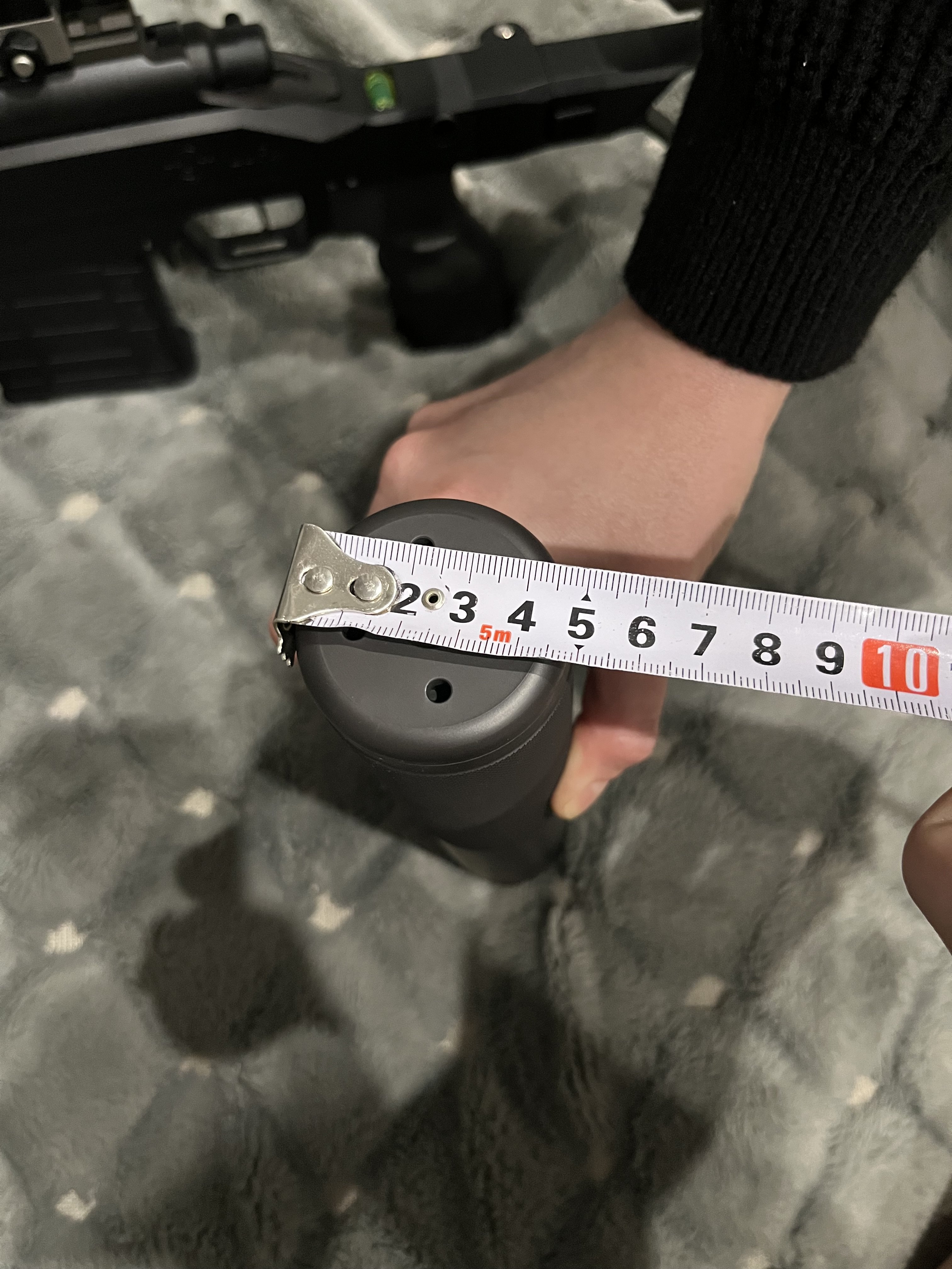

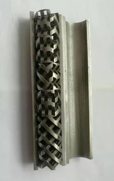

    Фото можна в студію? А ще краще креслення. З пов.

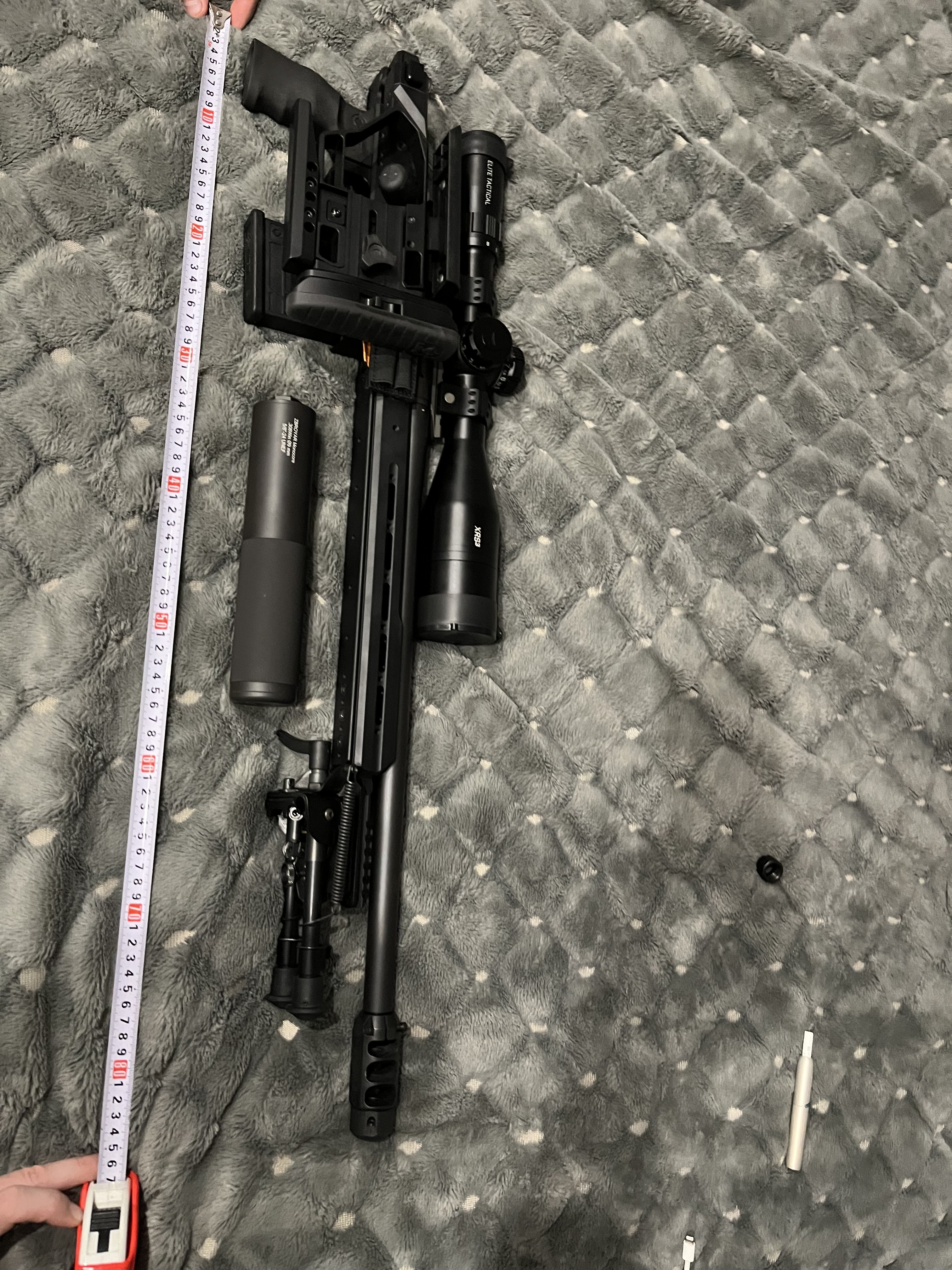

    цікаві фото.Але як це швидко виточити.На це піде не менше,ніж 3 години на чпу,мінімум.А година на чпу коштує грошей.

    на фото у газеті десь було у 1990 році ,

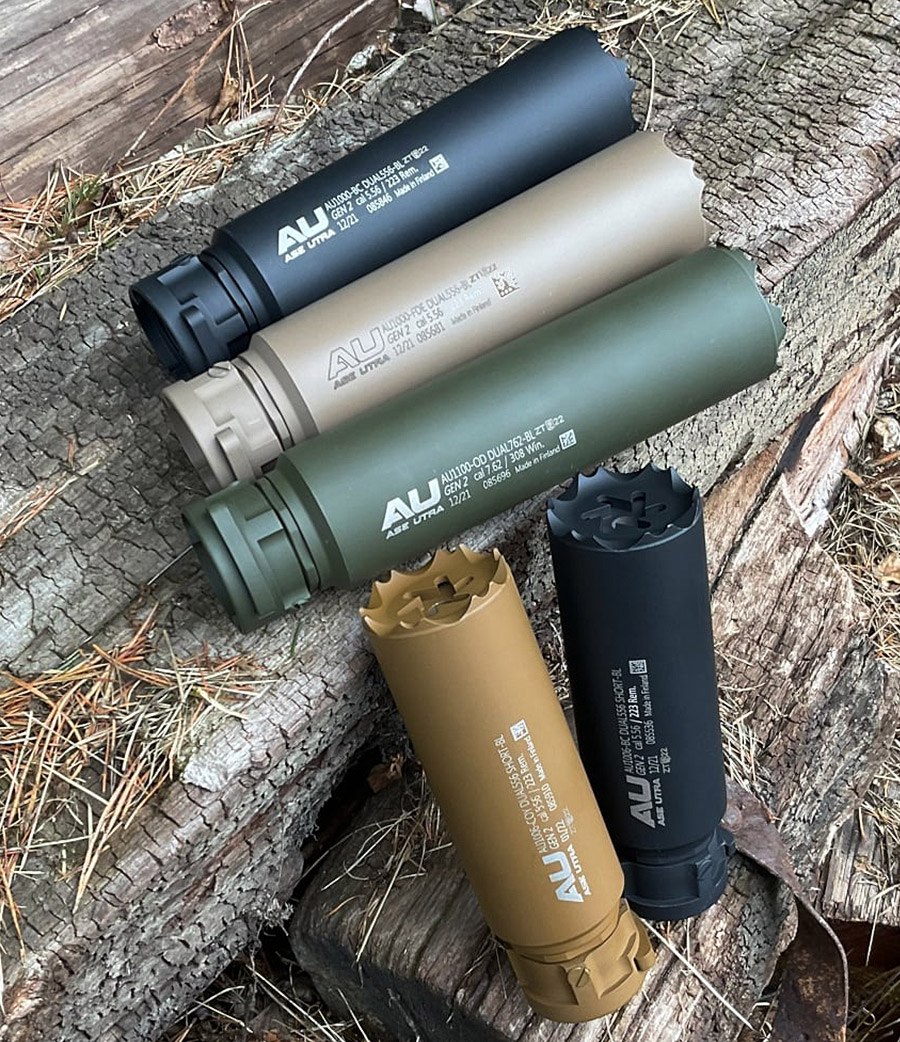

    Від Тараса Олійника для власників арок.
    Власники AR-15 зі штатними полум'ягасниками, це для вас.

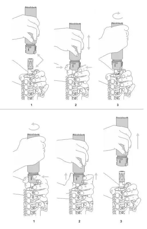

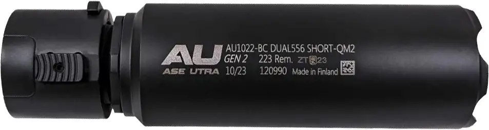

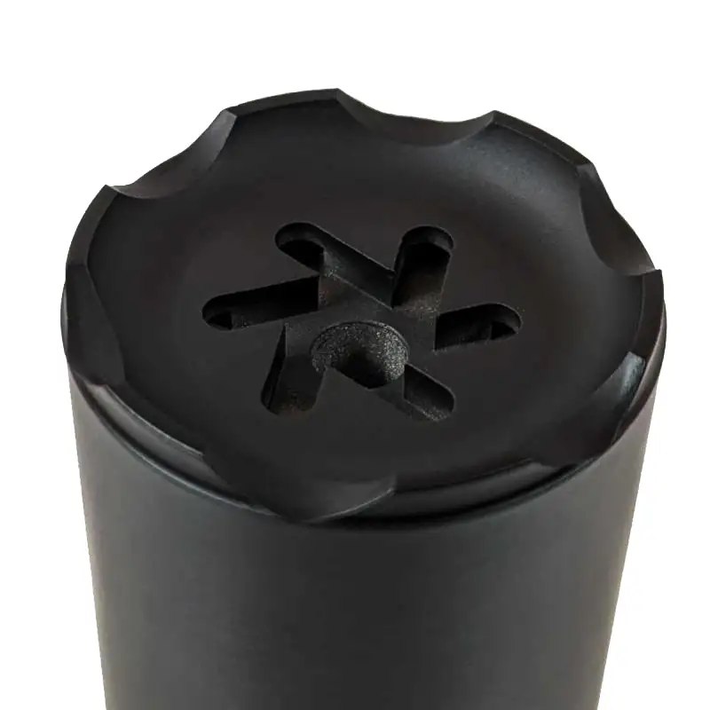

    Саундмодератори Ase Utra DUAL556-S GEN2 із інтерфейсом Borelock QM2. Швидко ставляться і швидко знімаються на штатний полум'ягасник типу "bird cage" (NATO A1/A2).
    Як він ставиться та знімається - ось, чиєсь відео для вас знайшов.
    Тільки не сподівайтесь, будь ласка, що цей компактний пристрій буде ідеально глушити звук пострілу "в нуль", або буде таким же ефективним, як більші і важчі прилади.
    Він створений, щоб зменшити гучність пострілу, але не надто переобтяжити типовий карабін AR-15. Але при цьому він газорозвантажений, добре гасить спалах, ну і знижує звук, безумовно - на 18-23 дБ. Цього не завжди буде достатньо, щоб комфортно стріляти зовсім без захисту слуху (у закритих приміщеннях), але це нормальний показник для компактних приладів.
