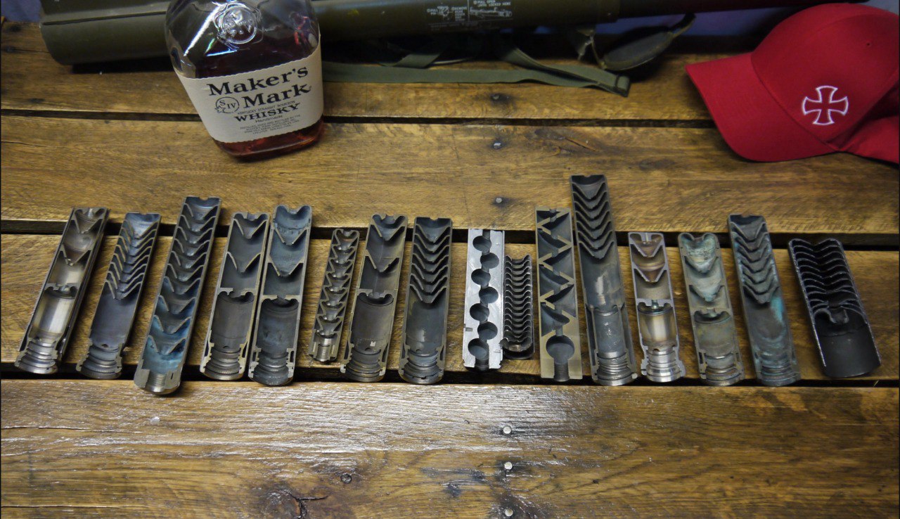

    Ще трохи картинок від Тараса Олійника:
    IMG_20230328_071524_844.jpg IMG_20230328_071534_325.jpg IMG_20230328_071540_734.jpg IMG_20230328_071546_541.jpg
    Досить відоме фото глушників різних конструкцій та виробників у розрізі.
    Знайшов його у високій роздільній здатності, тому даю крупні плани, може, комусь цікаво буде.
    Не такий простий виріб - якісний, ефективний та надійний глушник для зброї центробійного калібру!
    Це та причина, з якої для відповідальних задач - приміром, для високоточної стрільби - я завжди раджу обирати перевірені моделі перевірених виробників.
    Бонусом - фото розрізу глушника, який виготовлено адитивним методом. Себто, надруковано на 3D-принтері із порошкового металу.
    Фахівці запевняють, що за цим способом виробництва таких приладів - майбутнє. Ну, все може бути, звісно. Але я особисто і досі надаю перевагу старій-добрій сталі, в ідеалі - нержавійці, і бажано - нерозбірної конструкції.

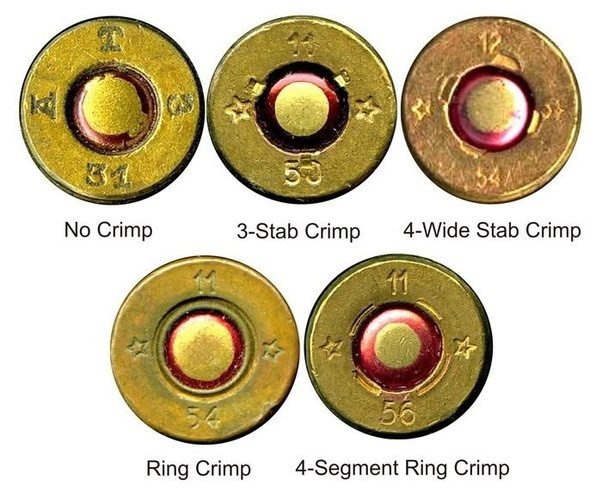

    Цікаве зауваження від Тараса Олійника.
    Важливе для операторів DMR, напівавтоматів для високоточки (та і всіх інших напівавтоматів)
    Якщо ви стріляєте із глушником (автор посту на скріні стріляє саме так), то намагайтесь для відповідальних задач обирати патрони, які мають КРІМПОВАНИЙ КАПСУЛЬ.
    Що це значить?
    Це значить, що в гільзі капсуль додатково утримується спеціальними виштамповками, секторними або кільцевими.
    Для чого це потрібно?
    При стрільбі з глушником відбувається рання екстракція гільзи, і залишковий тиск, який усе ще діє на неї, може "видути" із неї капсуль.
    І цей капсуль обов'язково втрапить безпосередньо у механізм вашої зброї. І зброю він тим самим обов'язково заклинить. Причому - наглухо! Аж до майстерні. Вірте мені, я там вже був, я знаю)
    Звертаю вашу увагу, що патрони для автоматичної (і напівавтоматичної) зброї помітно відрізняються від патронів для болтовиків.
    В болтовиках, де немає ранньої екстракції і автоматичної подачі, усе сильно простіше. І власники болтовиків крімповані капсулі дуже не люблять, бо їх потім важко релоадити.
    А от в кулеметах, автоматах та напівавтоматах на патрони діють зовсім інші сили і навантаження. За можливості, до такої зброї обирайте ті, що зроблені за військовим стандартом - із крімпованою у гільзі кулею та із крімпованим капсулем.
    Це знизить ризик виникнення проблем та затримок, пов'язаних саме із патронами.
    Майте на увазі, більшість комерційних патронів 308 та 6,5 Creedmoor - не крімповані. А от більшість .223 Rem - навпаки. Але взагалі, краще завжди уважно дивитись на сам патрон.
    Камча, xenomorf, Hamer2109 та ще 1-му подобається це.
