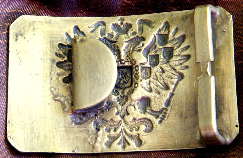

  3. Wik_king
    Wik_king Feldwebel
    1.213

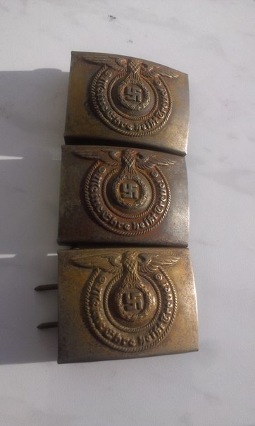

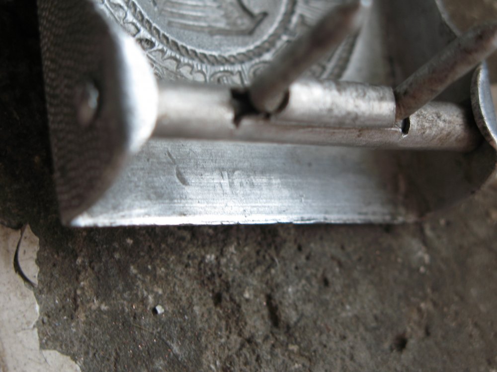

    Помогите установить оригинальность пряжек.
    skorceni подобається це.
  4. Alex Richter
    143
    11
    261
    20.372
    Украї́на
    Царская номер 2 нормальная,только почистили слишком.

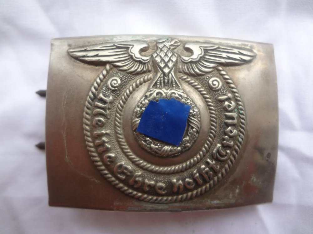

  5. Artemij13
    Artemij13 Stabsgefreiter
    206
    РФ

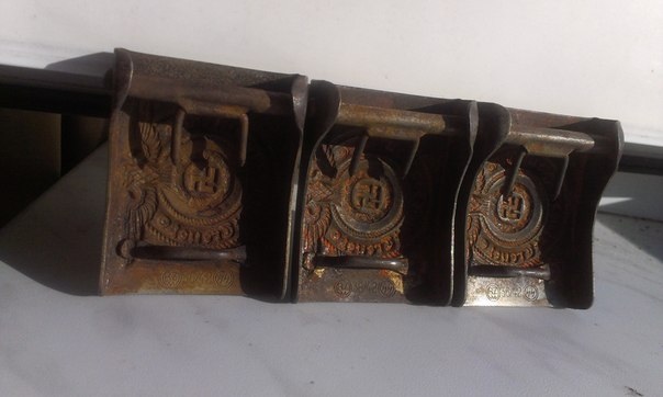

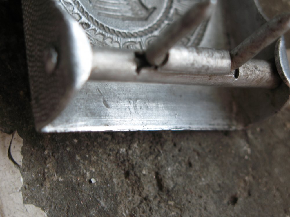

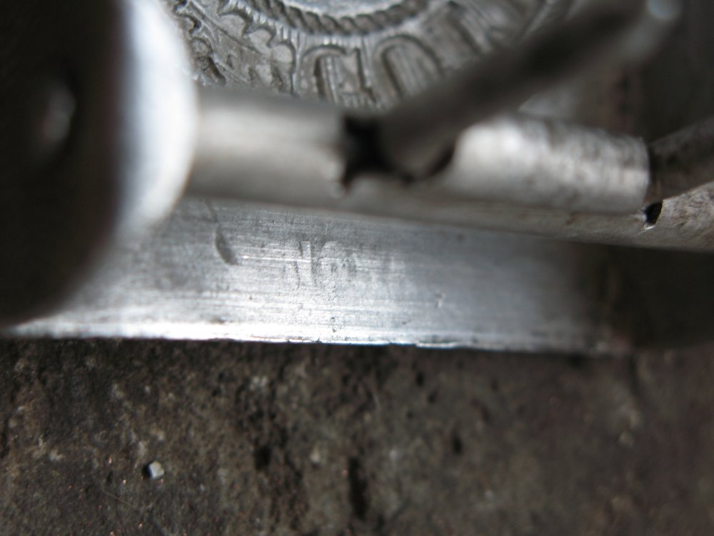

    Приветствую камерады!Статья супер!все сам понял,что пряги фуфло!На всякий случай прикрепил фотки на Ваш суд,И если подтвердится,что фуфло,скину ссылку на этого человека!Он меня так уверял,что его пряги настоящие,он давно собирает в Европе и меняется с разными людьми!

    Современные новодельные пряги.

    Подтвердилось, фуфло всем известное. Но для реконструкции - надежная пряжка.

  8. skorceni
    skorceni Stabsfeldwebel
    565
    Аргентина Антарктида Anenerbe
    По двум первым ничего не скажу,две последние оригинал,я их много викопал,и чистил!

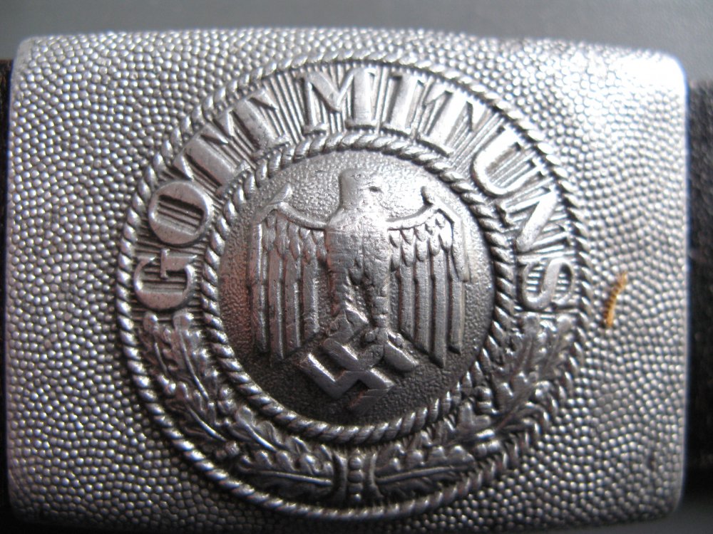

  9. Bodum
    Bodum Schütze
    42

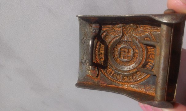

    Доброго дня,фейк?клеймо смущает.....
  10. kirilla444
    kirilla444 Stabsfeldwebel
    1.035
    Псков, Россия
    Копия.

    спасибо,находил по ссылкам выше такое клеймо.Такое да не такое))))спасибо еще раз

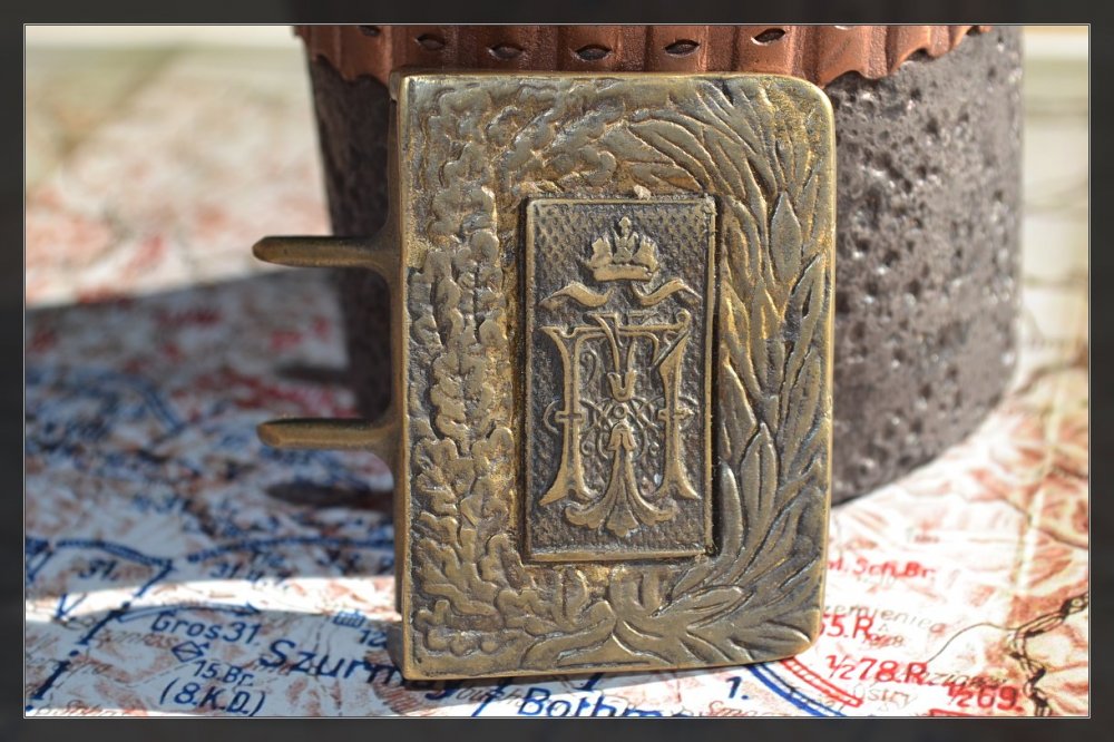

    Вечер добрый! Прочитал тему, возник вопрос по прягам на пмв. Кто-то встречал подделки? Про венгра вспомнил прягу одну, с клеймом...и патиной, смахивающей на йод. Может кто что подсказать дабы сформулировать общие признаки застаривания и подделки, не считая грубейших кустарных подделок? Или подсказать литературу по этому вопросу. Не только про пмв, но и вмв. Буду очень признателен, сам инфы пока мало нашел. Обидно когда уходит неплохая вещь сомнительного происхождения только из-за пробелов в знаниях :)
    В частности, люфт....сталь. Фото залить не могу увы. Насторожили потертости, похожие на работу наждачкой, оголившие сталь, которая при этом осталась без ржи, и в частности грубый зацеп, обрезан под углом ( концы расплющенной пластины, так скажем). А так - обратка, вроде нормальная обратка...
    Позже чуть постараюсь скинуть новый образец копии СС. "Подубитый".

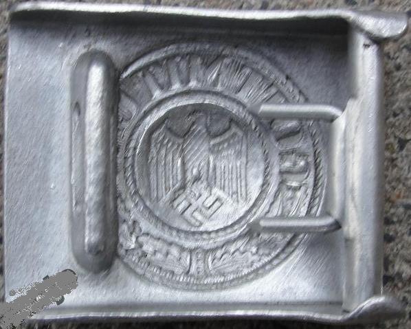

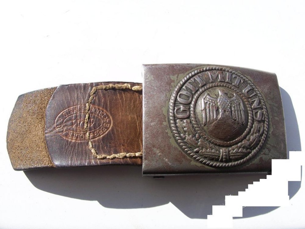

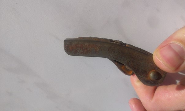

  14. WW2
    WW2 Obergefreiter
    160
    Weißrussland

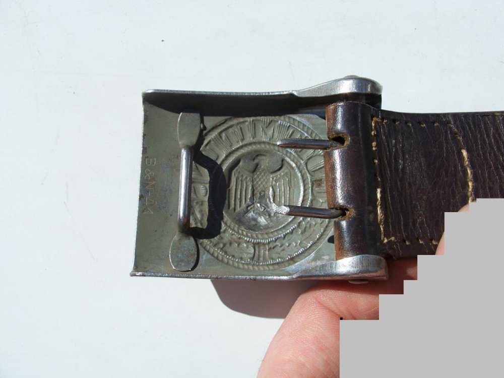

    Оригинал?
    Клейм нет. Фото только такие.
  15. Leut.Horn
    Leut.Horn Вірменський офіцер
    16.504
    Почти в горах
    Мне не нравится.. Очень похожа на литье..
  16. kirilla444
    1.035
    Псков, Россия
    Фото обратки необходимо в качестве, не хуже лица.
    Пока соглашусь с Павлом. Зубки тонкие, литники присутствуют.
    Хотя уже не надо доп. фото. Борта толстые, уши кривые, с элементами литья.
    Leut.Horn подобається це.

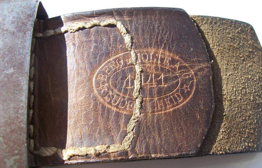

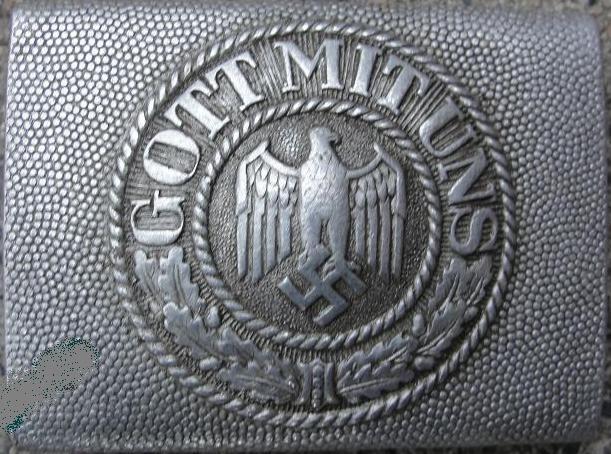

    Здравствуйте. Помогите определить, оригинал или нет? Есть клеймо "NOWA"
    Feuerstein подобається це.
  19. Ruler
    Ruler Schütze
    Украина, Киев
    "NOWAдел" что ли?))
  20. Leut.Horn
    16.504
    Почти в горах
    Нет,отличная пряга с нечастым производителем..
    Производитель M4/68 Norddeutsches Nickel-und Silberwaren G.m.b.H., Hamburg

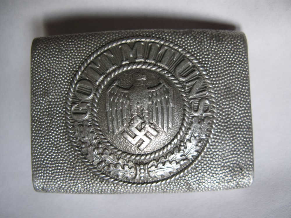

    подскажите по оригинальности пряги и хляста.
    вроде все оригинал или я ошибаюсь.
    P.S. Можно ли слегка "оживить" крест? для использования на рекон.

    Запиленный оригинал. Хляст красивый!
  24. Evgenau
    Evgenau Stabsgefreiter
    150
    Не дом и не улица
    Подстаренная копия из разряда выше размещенных

    Итак фуфло... Даже уши и то разного размера..
