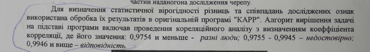

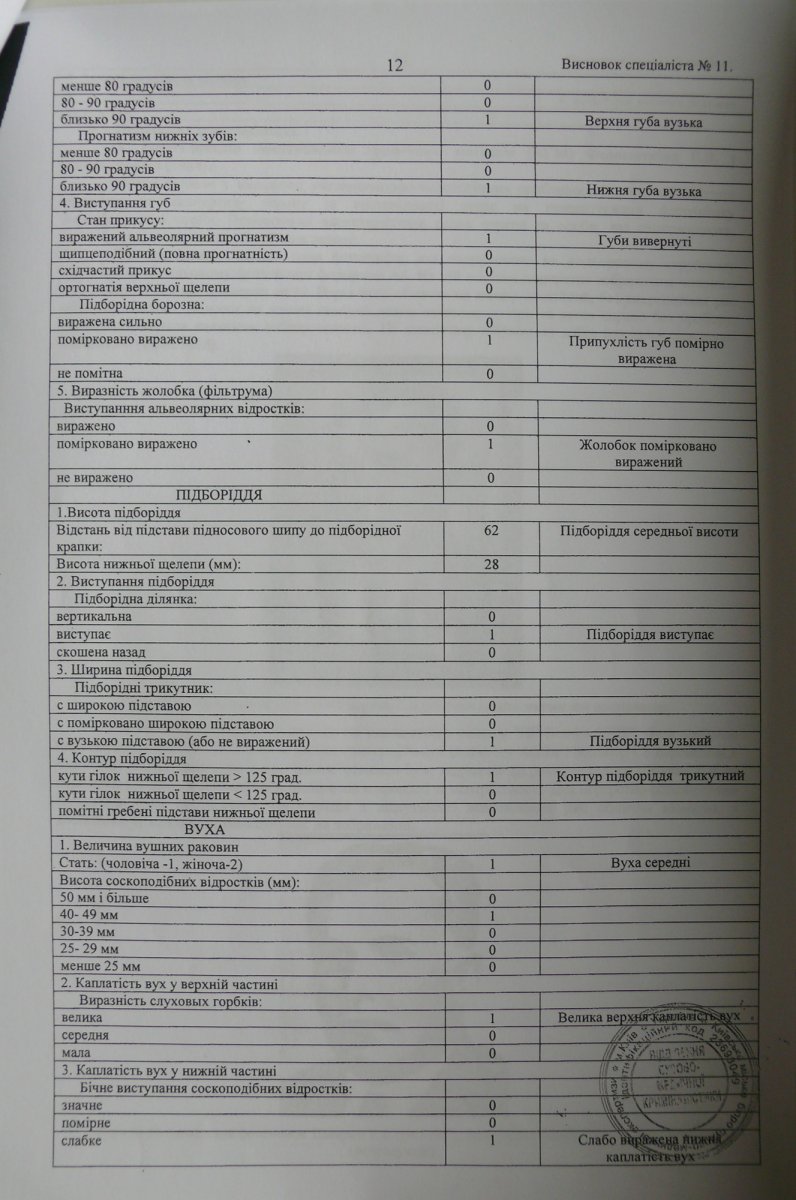

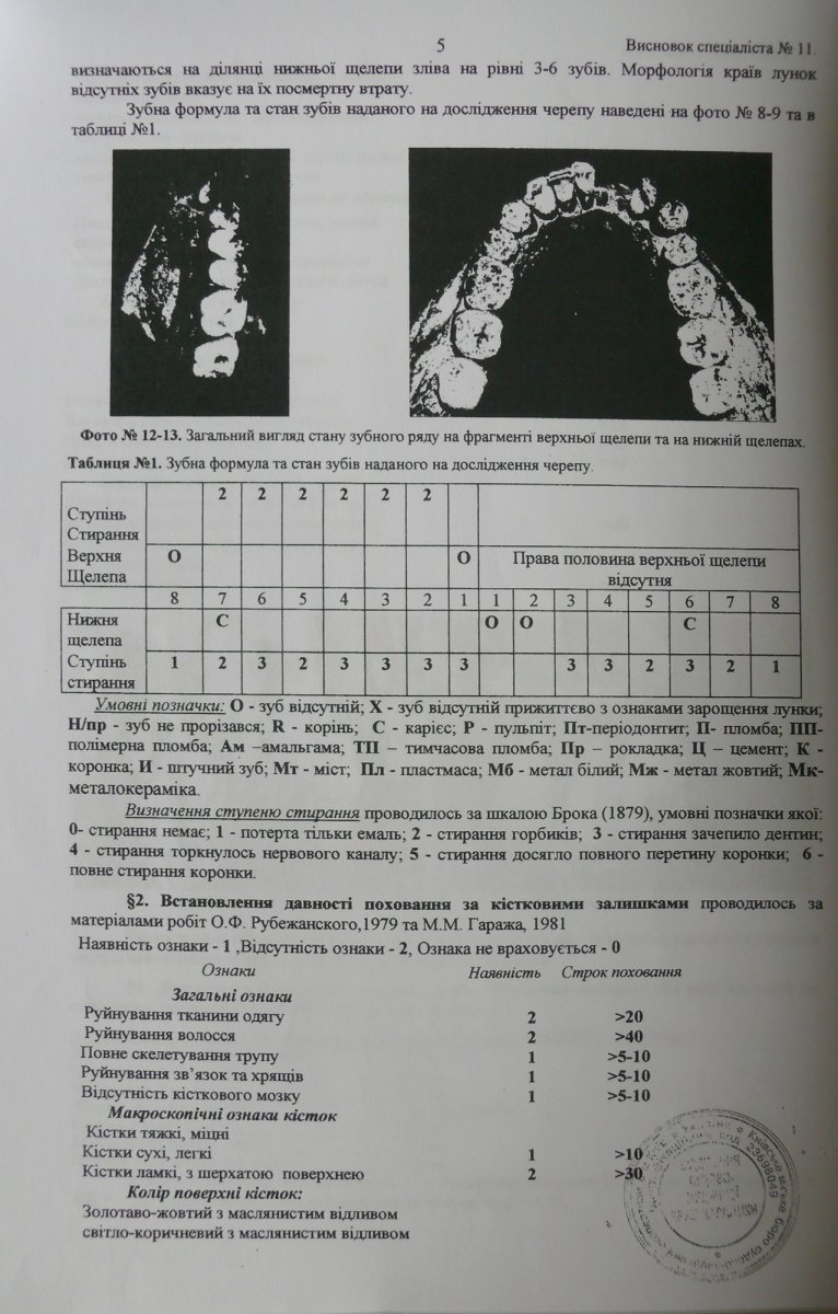

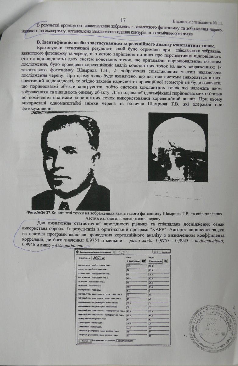

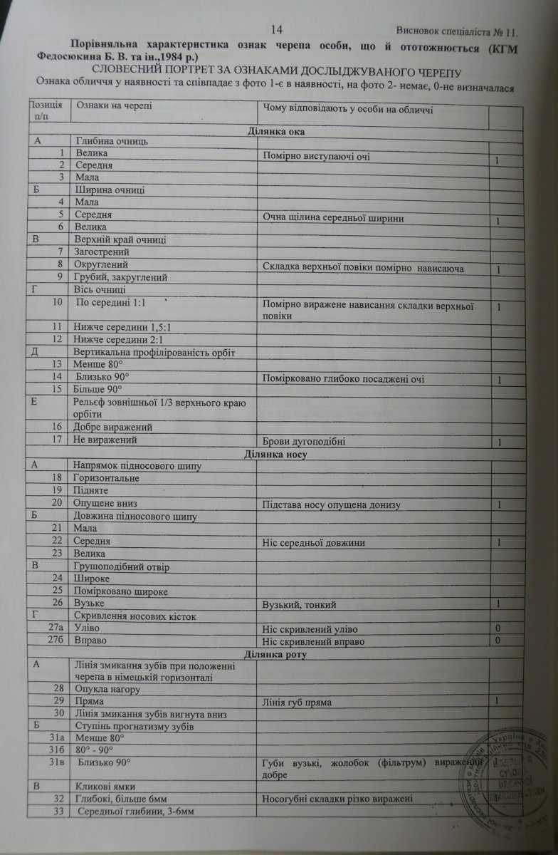

    Мені прислали повний варіант судово-медичного дослідження. Викладаю тут, щоб всі могли почитати, і висловити зауваження, якщо такі є.
    Останнє редагування: 14 лис 2017
    гринго80, Николаша та ArtBorsuk подобається це.

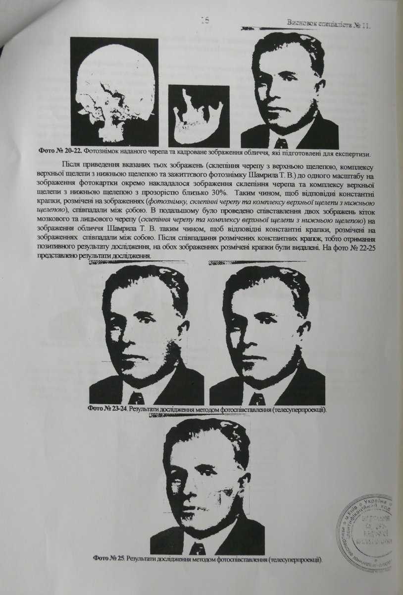

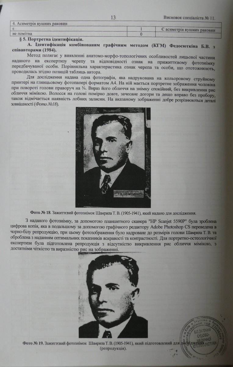

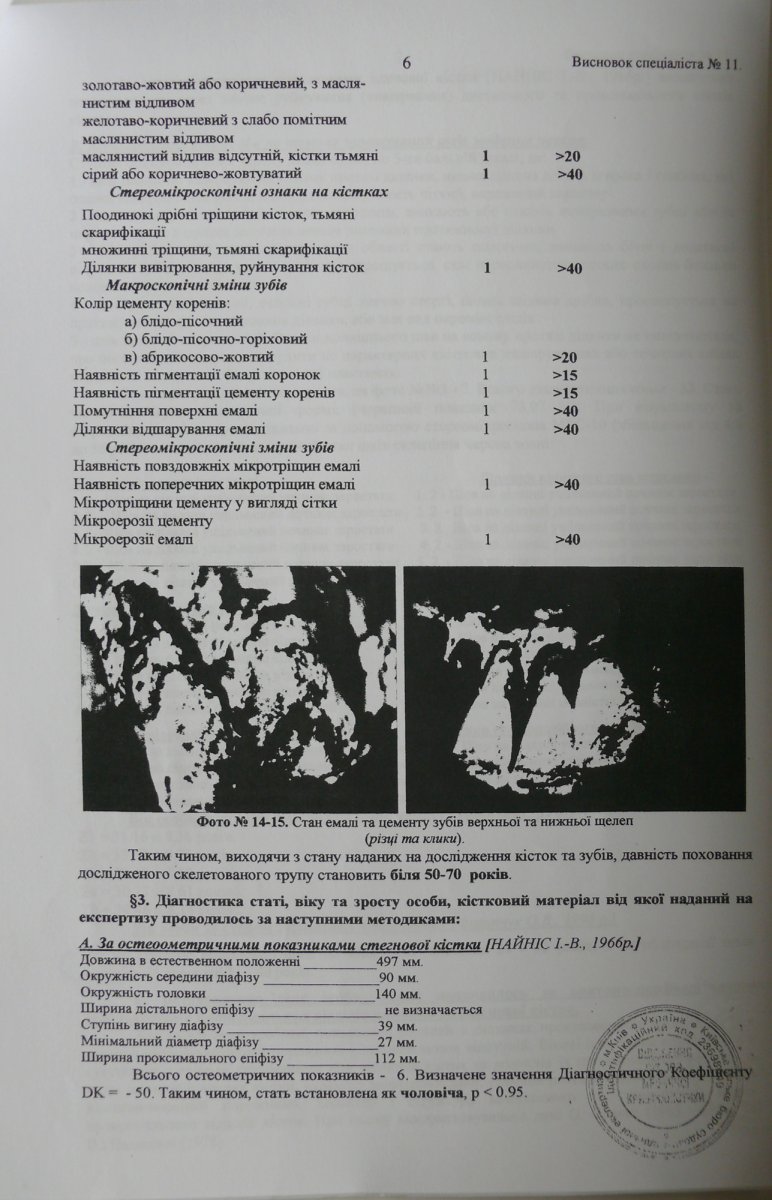

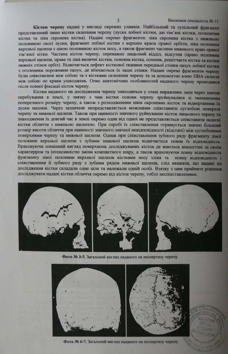

    Друга частина.
    Michael24, гринго80, Старий Похабич та ще 1-му подобається це.

    Александр, а какие замечания мы можем высказать ? Кости и фото предоставлены, эксперт сравнил и сделал вывод - он...
  13. Allex761
    Allex761 Standartenführer
    21
    33
    15.001
    Лісостеп
    Пане Сергію, ми тут водимо хороводи навколо відшуканого, і посилаємося у т.ч. на висновок експерта. Я, наприклад, раніше цей висновок не читав, мені цікаво. Можливо іще кому цікаво буде.
    Тим більше, публіка тут різномасна, гляди і судово-медичні експерти підтягнуться, висловлять якісь думки про роботу колеги. :)
    Я наприклад, вже бачу що був не правий, пишучи, що дослідження робив не експерт. Судячи з опису посади, робив таки судово-медичний експерт.
    Іще, як на мій розум, череп був у не дуже доброму стані, та некомплектний (відсутня частина щелепи) і мені, наприклад, цікаво, чи могло це вплинути на дослідження?
    Цифри кореляції 0,99834 - це багато, чи мало?
    Ось, кожен може глянути сам, що написано:

    Это "положительно", то есть совпадает... И это "не мало"...

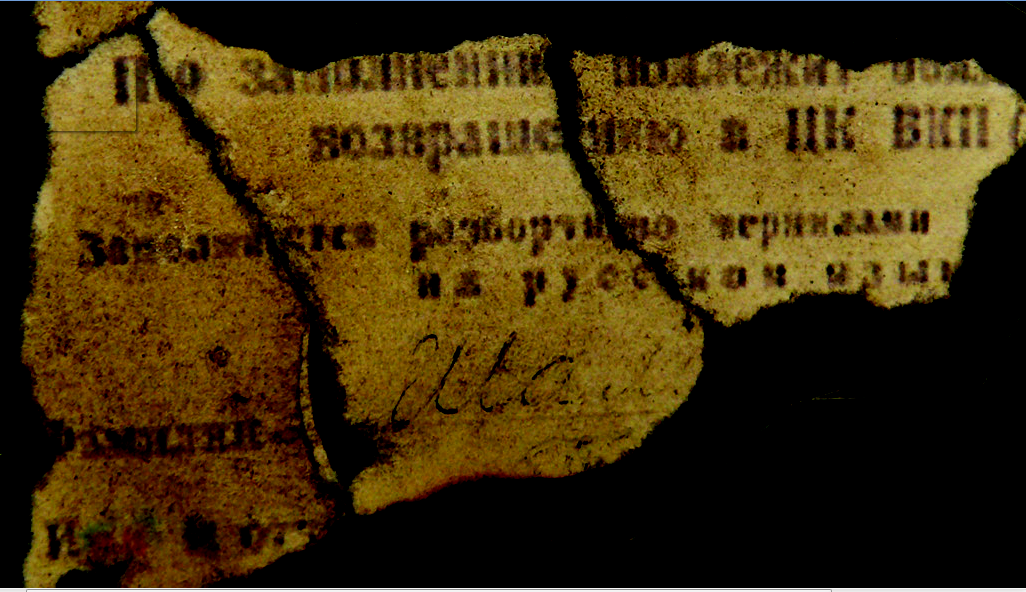

    Есть компас, обрывок документа, возраст, пол и форма черепа... И это "всё" совпадает... Ни один из этих "пунктов" не тянет "в сторону"...

    2. Обривок документа: там тільки окремі букви.
    Залишки документа про видачу партійного квитка, який здається в архів. Шамрило свого партійного квитка отримав задовго до 41-го, картка на його квиток мала бути в архіві. Де-небудь у Москві. Тож документ навряд чи його.
    3. Дослідження експерта.

    Никто не просит "верить безоговорочно" только компасу... Но ведь начало фамилии и первая буква имени на документах - совпадают,а не наоборот...
    А почему этот документ оказался на руках - откуда мы можем знать... Но дочка, в интервью указывала, цитирую:
    - ""... - Что писал отец из Киева?
    - Мама писала, что ей нужны справки, чья она жена и т.п., и папа передавал это с каким-то работником Совнаркома. А в письмах было много про обстановку в городе, что врага побьем. Оптимистические мысли были. Именно эти письма я отдала в Музей истории Киева, и так они где-то потерялись
    Так почему же Вы исключаете этот факт из виду ???
    Он мог взять пользуясь служебным положением какие-то нужные (и не очень) документы - "нужное" передал семье, "остальное" оставил при себе... Не вижу ничего удивительного в этом...
