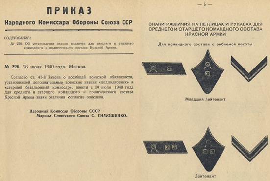

    Т.е. 1 ноября 1940 эмблема пехоты присутствует на петлицах младших командиров.
    Более ранний 226 от июля того же года эмблемы обозначены в рисунке из приказа с описанием знаков различия старшего и среднего ком. и полит. состава.

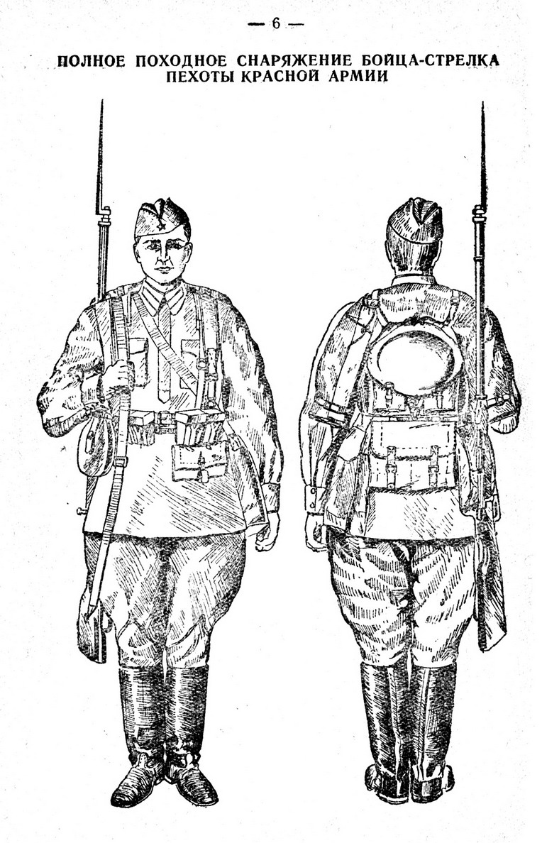

    В "Инструкции по укладке, пригонке, сборке и надеванию походного снаряжения бойца пехоты Красной Армии " ножен в перечне снаряжения для стрелка пехоты (винтовка обр. 1891/30) уже не упоминаеться.
    Оденьте гамаши в сочетании с шароварами КА встаньте перед зеркалом - ответ на Ваш вопрос перед вами.
    gantz подобається це.

    31 января 1941 года был опубликован приказ 58 НКО СССР " О введении на снабжение бойцов Красной Армии ранца и продуктовой сумки и установлении комплекта походного снаряжения бойца пехоты" в перечне снаряжения штыковые ножны для штыка винтовки обр. 1891/30 отсутствуют. Была еще статья в Интенданском журнале 1941-го (насколько помню 2й номер) посвященная этому приказу тоже с фото.
    Хотя ножны по прежнему упоминаются в разных памятках, в частности в памятке п-ка С.Гурова "Боец и отделение на походе"(1941 год).
    Скан с 58го приказа.

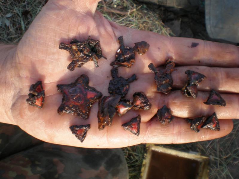

    Та яке НКВД. 175 сд. Буквально вчора хлопці підняли молодшого командира по першому місяці війни. Насіяли три трикутники, але останки дуже пошкоджені. 45 сд.
    Ось, фото здається 10 чи 11 рік. Рука моя. Дивізія піхотна, 175 першого формування. Бої по першому місяці війни.
    Останнє редагування: 10 гру 2017

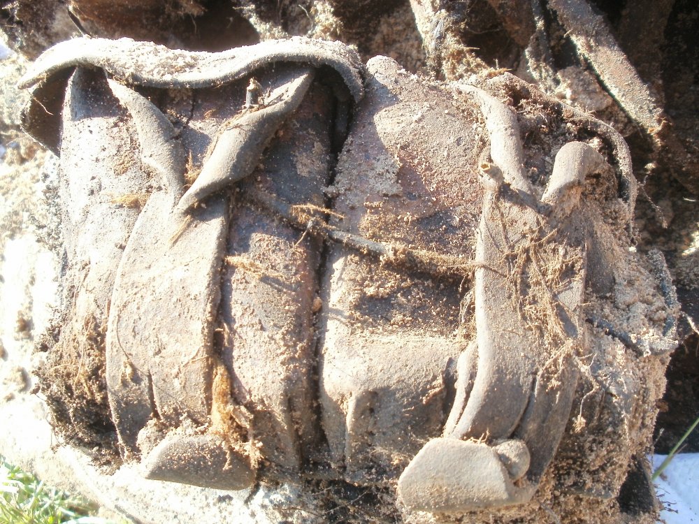

    Для інформації. Різні способи застібати патронні сумки. В цьому році ще підняли навхрест застібнутий
    bayan подобається це.
