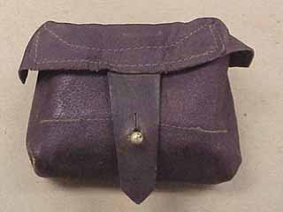

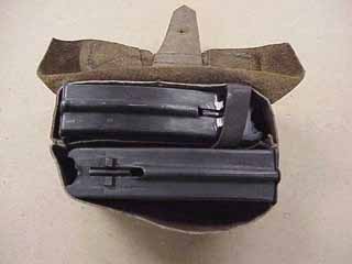

    По какому году подсумок на СВТ?
  17. ГИМНАЗИСТ
    ГИМНАЗИСТ Leutnant Клуб взаимопомощи
    1.850
    г.Чернигов
    Сделай фото без магазов,если перегородка вшито наглухо,то на 22.06.41 подходит,если подвижная то не раньше 10,1941
  18. Виккерс
    Виккерс Stabsfeldwebel
    732
    Внутренний хлястик виден, значит та самая универсальная по сентябрьскому ТУ
    ГИМНАЗИСТ подобається це.

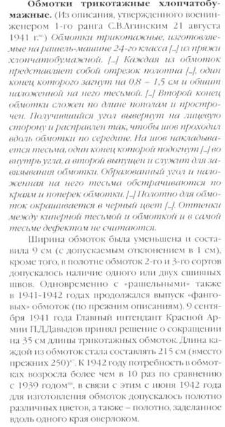

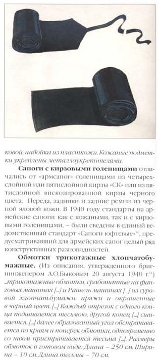

    Кстати, товарищи, кто что скажет насчет обмоток?
    а то слышал разные мнения, что обмотки РККА должны быть длинной аж 4 метра 70 см.
    из чего изготавливались на фронте? ибо наверное же солдаты и сами изготавливали обмотки. из чего они их делали?
    вообщем как выглядеть аутентично в обмотках, в варанте "окопного творчества"?
  25. Paul Zibert
    Paul Zibert Stabsfeldwebel
    11
    22
    1.941
    Украина, Северо-Восток
    Вот выдержки из описания (источник - неоднократно упоминаемая "Униформа ВВС...")
    PS учитывая, что обмотки были текстильные, то их самостоятельное изготовление практически невозможно (фотоподтверждений типа "красноармеец на отдыхе вяжет спицами обмотки" науке неизвестны :))) Теоретически можно предположить изготовление обмоток не из текстиля (полотно и т.д.) - по типу ПМВшных, но врядли, что этот вариант был распространён из-за меньшей практичности.
    E.Sibert та StrelokPS подобається це.
