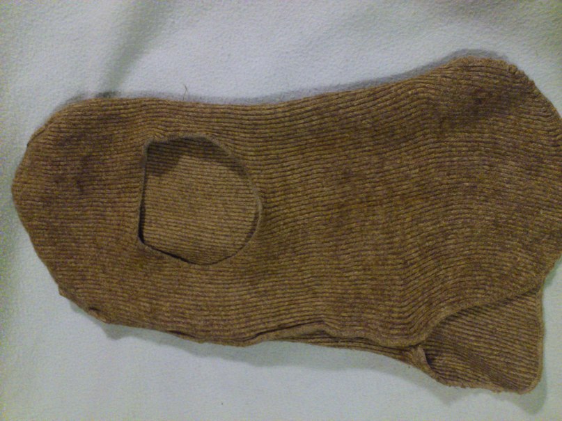

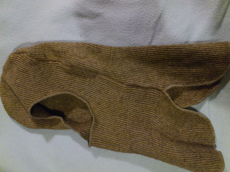

    Мне вот как реконструктору очень интересен вопрос использования подшлемников. И какой из них более правильный. Есть подаренный людьми из твоего клуба меланжевый, с указанием, что супер-пупер правильный.
    А по подшлемникам и прочим самовязам. Есть у меня текстовый источник на красный шарф у снайперши. С указанием страниц и фамилии ветерана. Но это же не значит что все это правильно и хором сейчас их наденут.
    Да и не является твой подшлемник реконструкцией.
    Чтобы быть правильной реконструкцией для его изготовления нужен сохранившийся образец, чтобы по нему воссоздать схему вязания, форму изделия, плюс качество нитей, из которых он создан.
    Образца у тебя нет.
    Кроме малочисленных воспоминаний. Но судя по всему их чрезвычайно мало, меньше чем тех же воспоминаний о носках, варежках. Кстати приведи цитату про подшлемники. Действительно интересно.
    Воспоминаний нет
    Выбранный вашей мастерицей способ вязания является неэкономичным, как с точки зрения производительности труда, так и степени расхода ниток. Что не согласуется с режимом экономии военного времени. Надеюсь тут ты протестовать не будешь?
    Здравого смысла в примененной технологической схеме нет
    Так что у тебя версия ничем не лучше версии, что носят большинство.
    Если забыл про ополченцев в Одессе
    Вы их реконструировали как гражданских, а Удалов поднимал по форме.
    http://reibert.info/forum/showthread.php?p=3106318#post3106318
    Можно уже перейти к нормальному спору с доказательствами версий?

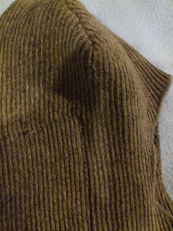

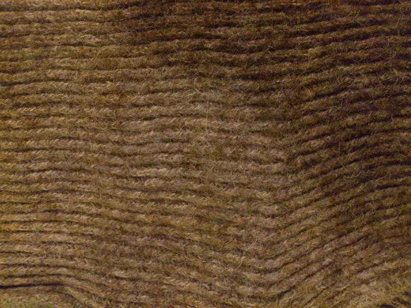

    Сложите кучку фотографий по всем известным подшлемникам и сравнивайте. Ручная вязка чаще всего более объемная, но не такая объемная как английская резинка, там специфическая вязка с накидами. Также следует учитывать из самопрядной грубой нитки или остатков трикотажных вещей в несколько сложений. С огромным удовольствием посмотрю.
    На вот этой фотографии предоставленной пользователем rkka41

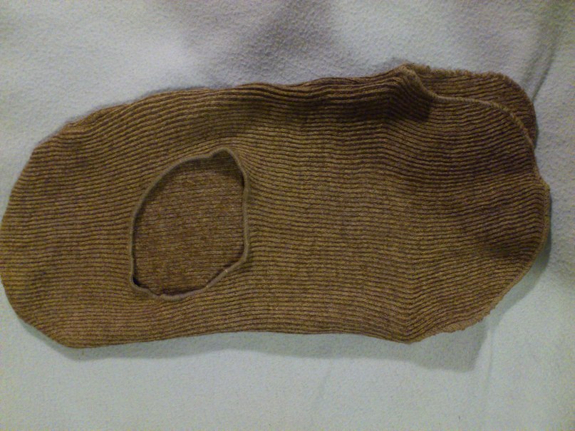

    из за чего формируются заломы чуть выше ушей? наличием шва?

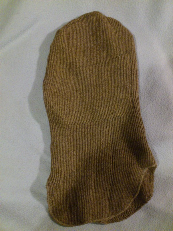

    Такс. Отвечаю по пунктам. Серия подшлемов,один из которых у меня-уже третья по счету. Первоначально(а это было ...лет 5ть назад) мы базировались на подшлем,находившийся в то время в собрании одного питерского товарища. Т.е.некий образец был. Нитки мы старались подбирать наиболее отвечающие реалиям того времени(шерсть,нат.цвет,полукустарной или кустарной выделки)-слава Богу на Западной Украине их производят вовсю. Далее-на фото(сделаном в 40м,а не в 44м году) люди ск.вс.в уставных(а не самовязаных!) подшлемах,изготовленых наверняка по ТУ,выложеных Димой. Которые отличаются и от "чебурашек",и от нашего самовяза. Но! Если подшлемы,совпадающие с нашими по типу нитки,вязке и цвету были(пусть даже в виде "народного творчества"),то подшлемов,совпадающих с "чебурашками" по тем же параметрам-небыло... По Одессе. Мы не делаем каких-то конкретных ополченцев,жестко привязаных по месту и времени. Задача проэкта-собирательный образ добровольцев. Т.е.у нас есть люди и в форме,со штатным оружием и снаряжением,и в гражданке с трофеями и рариками. Как оно и было. Я скорее соглашусь с замечанием,что мы излишне увешаны "железом" и что оно излишне разнообразно,чем с тем,что наш внешний вид не аутентичен. Ну и вдогонку-про красный шарф и снайперш. Я уверен,что тов.мл.лт.адм.службы(и снайпер по совместительству) мемуарии про шарф не читала,а носит его искл.из эстетических соображений-так тоже бывает,взял человек и угадал...

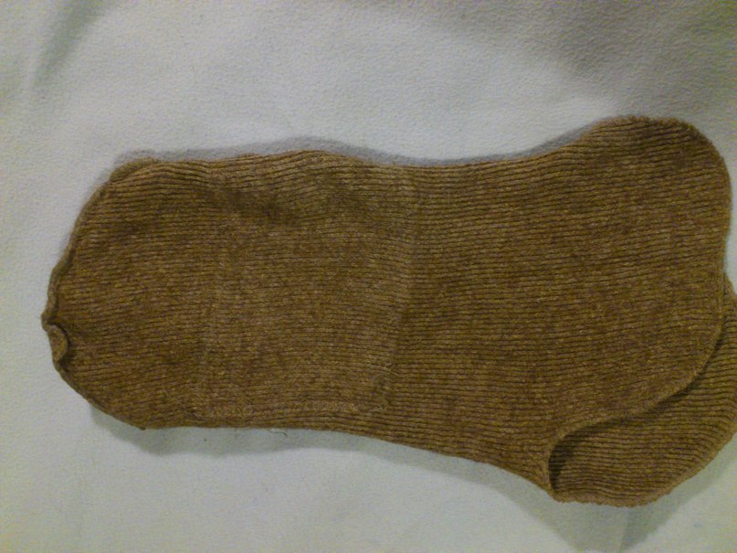

    Да, шва. Но судя по ТУ шов этот должен идти не так как на послевоенных - от края до края, а от одного уха до другого края. Лично я такой кошмар переживу, хотя думаю попытаться подшлем подкрасить - подтемнить слегонца. Мож в сильно разведённой чёрной краске проварить, чтоб более серым и тёмным стал.
  11. ГИМНАЗИСТ
    ГИМНАЗИСТ Leutnant Клуб взаимопомощи
    1.850
    г.Чернигов

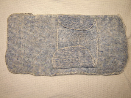

    Цитата человека того-же,что дал ТУ на подшлемы.
    Фото(Дядя_Ваня,щас начнётся...:D)
    И описание к фото.
  12. Дядя_Ваня
    Дядя_Ваня Leutnant
    2.359
    Крой отличен-более шарообразная верхняя часть плюс "один шов". Наушника нет. А шо должно начаться?.. Это и в ТУ было написано. Т.е.для приведения "чебурашки" в соотв.с подшлемо начкомсостава обр.30г его надо распороть,подрезать верхнюю часть,сшить наново и отпороть наушник. После чего товарищи офицеры смогут смело его носить...
  13. Politruk
    Politruk Oberfeldwebel
    978
    Беларусь, г.Минск
    Да начинаться, собственно, нечему.
    Наушник как раз есть. Обратите внимание на прострочку на тыльной части. Нет?
    И, я так понимаю, между 33-м и 40-м годами ТУ менялись?
    А по поводу "чебурашки" и "более шарообразной верхней части", я все же настаиваю на том, что всё зависит от степени износа и, как следствие этого, растянутости. :)

    Вывод из дискуссии(как по мне). Чебурашки-это кирзовый подсумок,только одетый на голову. Они отличаются и материалом и кроем(точно в той степени,в которой кожаная патр.сумка отличается от кирзовой).
