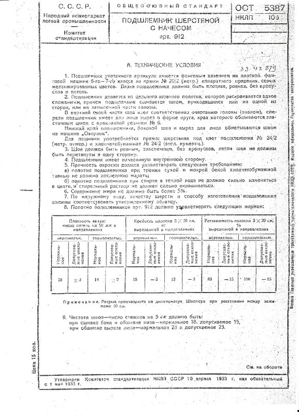

    Dim где-то выкладывал ТУ по ватникам от 44-го года,там внутренний карман есть.

    То именно 44-го, он как раз появился. До этого не было.

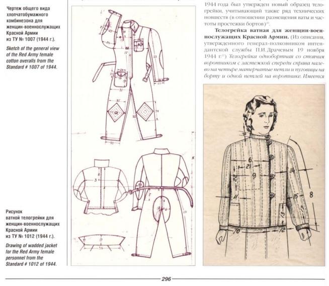

    Интересно было бы найти - т.к. в широкоцитируемой "Униформе ВВС" внутренний карман прописан только в ТУ женских ватников (44 год), - непонятно, то-ли авторы упустили момент с мужскими ватниками, то-ли ТУ не менялись.

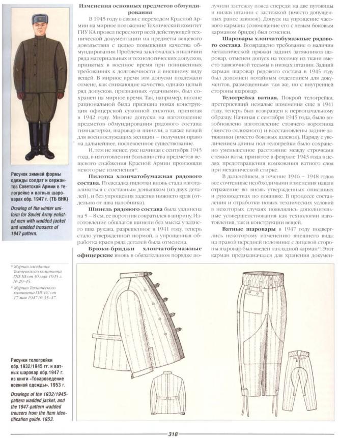

    А карман на штанах (который "палится" на фотках чаще всего) появился, опять же, судя по книге, аж в 47 г. !

    Так, а когда же появились наколенники на ватных штанах? - тоже в 44-м?
    PS всё равно, по логике, лучше подгонять комплект под "ранний" - как более универсальный (если ещё одного нет).

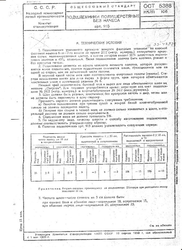

    К вопросу о подшлемах....:smile_8:
    Огромное спасибо за предоставленные материалы Алексею Носову из г.Москва.И его ответ на вопрос(у человека есть доступ в архив..:smile_12::smile_6:).

    Ага... А почему цитата не стыкуется с ТУ? Например по вопросу резинки вокруг лица. Там чётко про неё сказано.
    И про цвета откуда?
    И со швом не очень понятно...
    У тебя такой?:)
