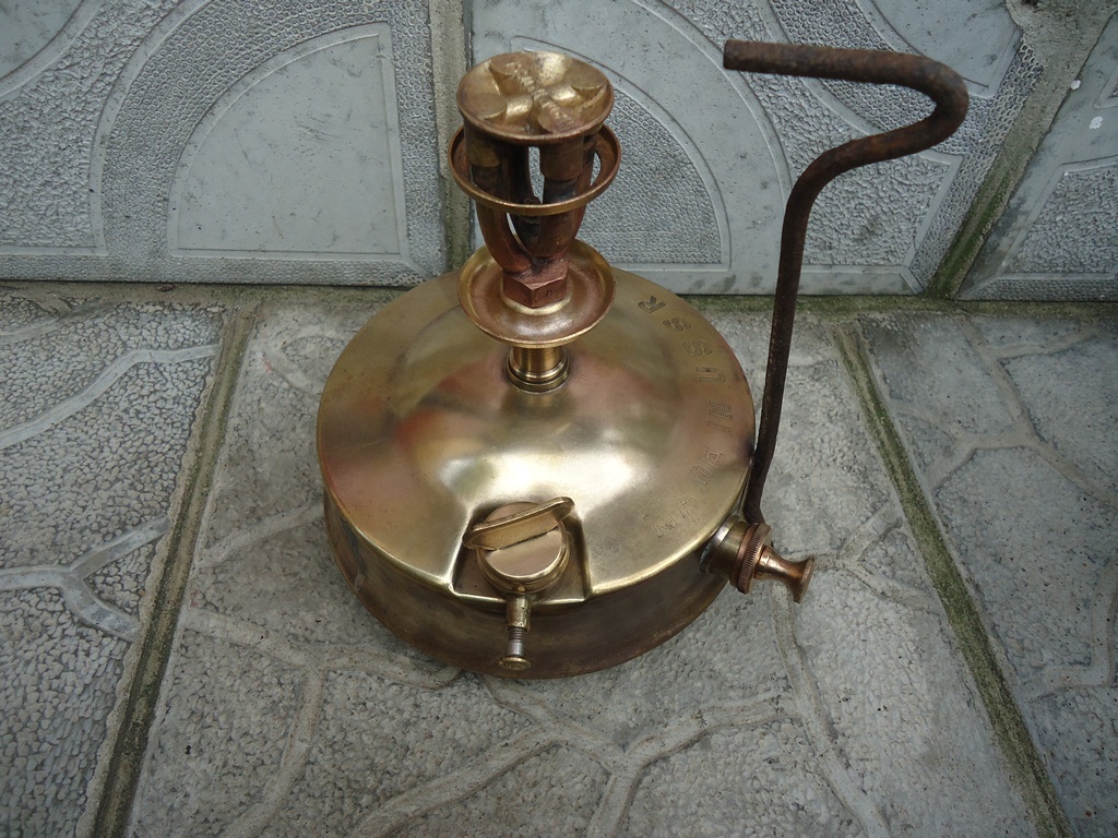

    Подарили отцу примус, и ему захотелось его восстановить до полной работоспособности, Если хочется это хуже чем болит) Нету двух стоек, розсекателя на горелку и винта для стравливания воздуха, видно что он внутри конусный был. так же там где насос забит жиклер, как его выкрутить еще незнаю, нужен спецключ которого нету. хотелося б достать орыгинальные запчасти но если не найду буду делать сам.

    Еще должна быть подставка для кастрюли/чайника,которая ставилась на три ножки сверху.С ув.

    точно, её тоже надо найти

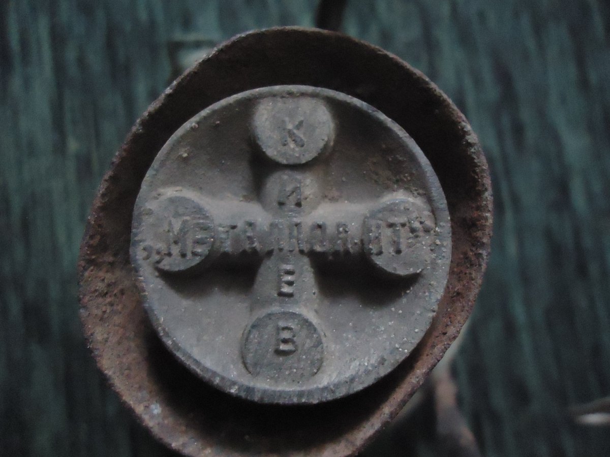

  13. Taifun66
    Taifun66 Leutnant Клуб взаимопомощи
    1.360
    Kænugarður
    Что за примус?
  14. копатель53
    копатель53 Stabsgefreiter
    243
    StudenT(), Taifun66 и 663 нравится это.

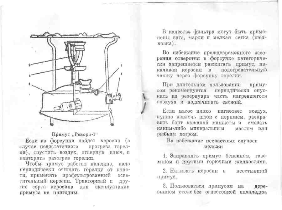

  15. Бенито Муссолини
    Бенито Муссолини Stabsgefreiter
    56
    94
    282
    Тема цікава, у самого такий є ( правда чорний як паравоз від роботи), у свій час був оживлений з чермету.
    ось оригінальна інструкція і схема
    теперь по ремонту: стойки під підставку, гнув із проволоки 6 мм, паяв звичайним припоєм ...

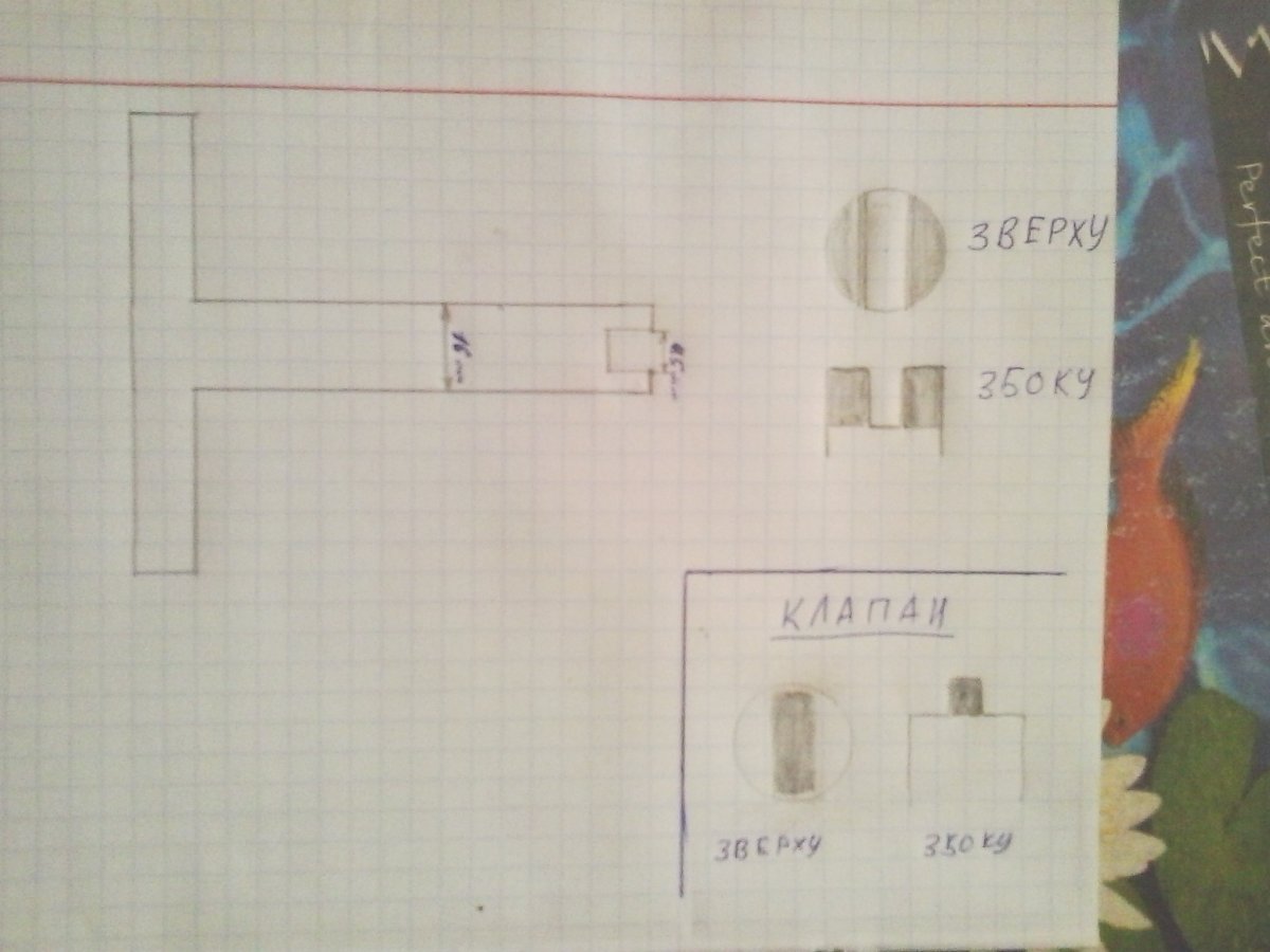

    за ручним насосом стоїть клапан (жиклер , хто як називає) , для нього потрібен спец.ключ якого ні у кого не має, я виготовив самостійно ключ і викрутив клапан, завтра пошукаю ключ, фото скин. Ну якщо виникнуть питання задавайте, перебрав його повністю(там перебирати нічого) може чим допоможу.
    Удачі та натхнення!
    StudenT() и Jawist нравится это.

    да чертёж спецключа б не помешал бы

    не знайшов ключа, але залишилася схема і фото(ще тіх часів)
    прошу вибачення за якість( розміри: товщина ключа 16мм , можна більше можна менше, робоча частина 4.5 мм (це мінумум) у сильно зношених примусів, клапан розплесканий насосом, тому робіть 4.5 , а долі по ситуації розточуйте.
    на фото, схематично зображено ключик з різних сторін, і виступаюча частина клапана для розуміння ситуації (за яку чіпляється наш ключ)

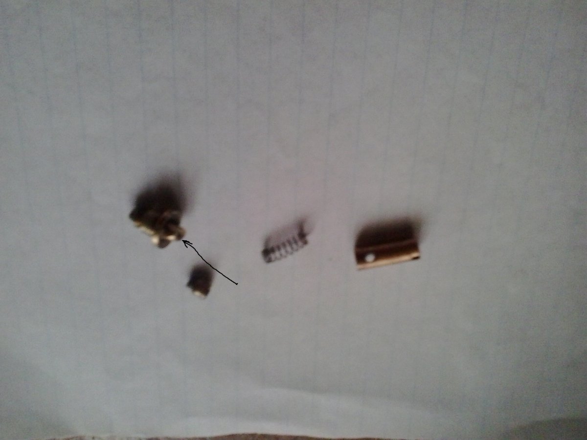

    ось на фото розібраний клапан, стрілкою вказана виступаюча частина клапана, за яку чіпляється наш ключ
    і ще, клапани як правило сидять як вкопані, тому пошикайте вдшкою, або хто чим користується, адже різьба на ньому дуже щільна і забезпечує герметичність
    сподіваюсь відповів на Ваше питання!:beer:

    спасибо, будем делать ключик.

    спасибо! ключ сделал, но клапан не поддается, залил керосином, будем ждать пока откиснет. фотоотчет пока не могу сделать, с телефона фото не грузит( ноут на ремонте

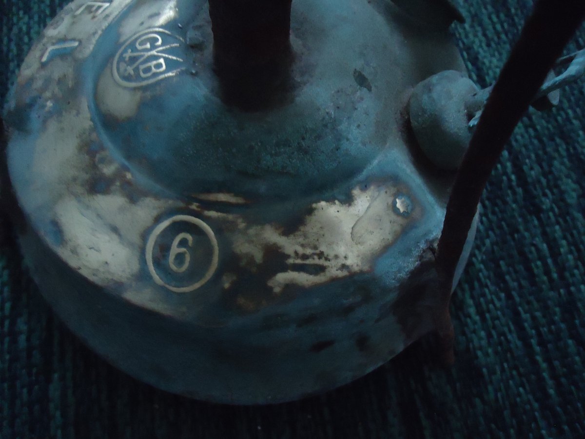

  21. Jawist
    Jawist General-major
    18
    27
    7.938
    Слобода

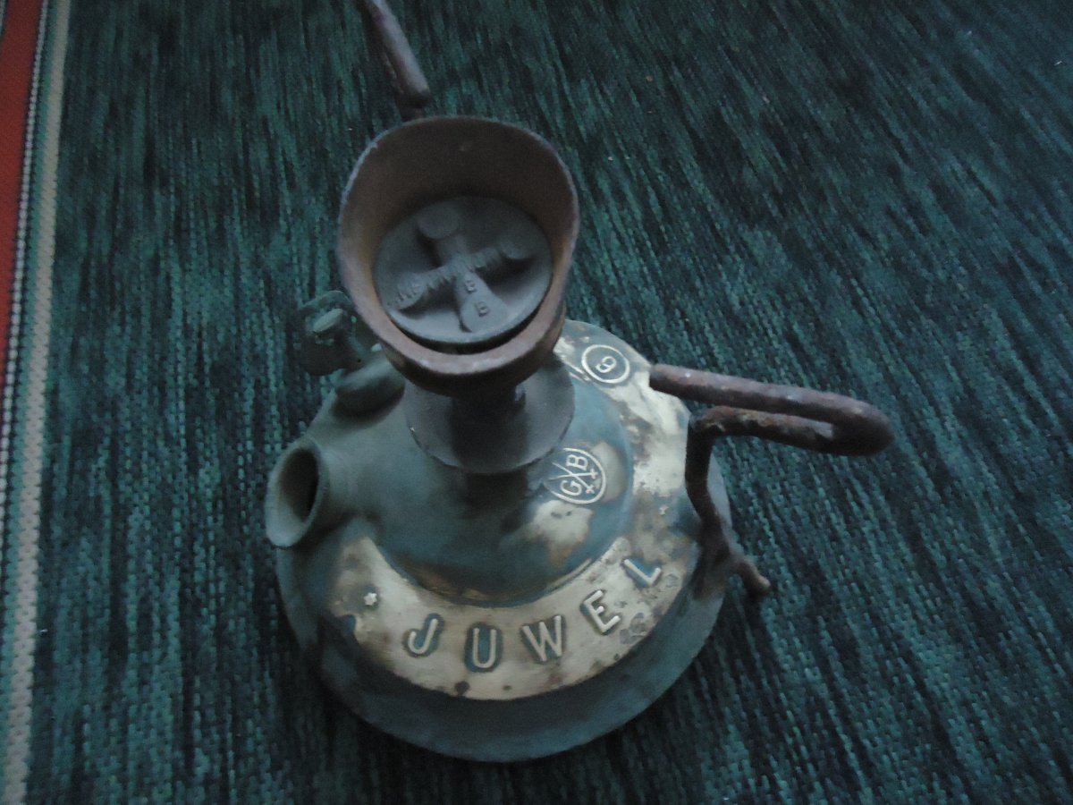

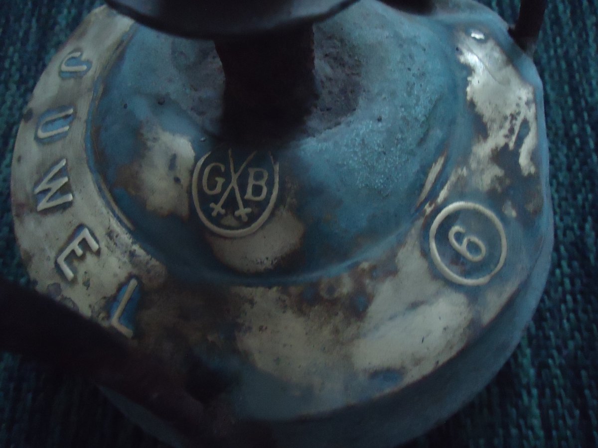

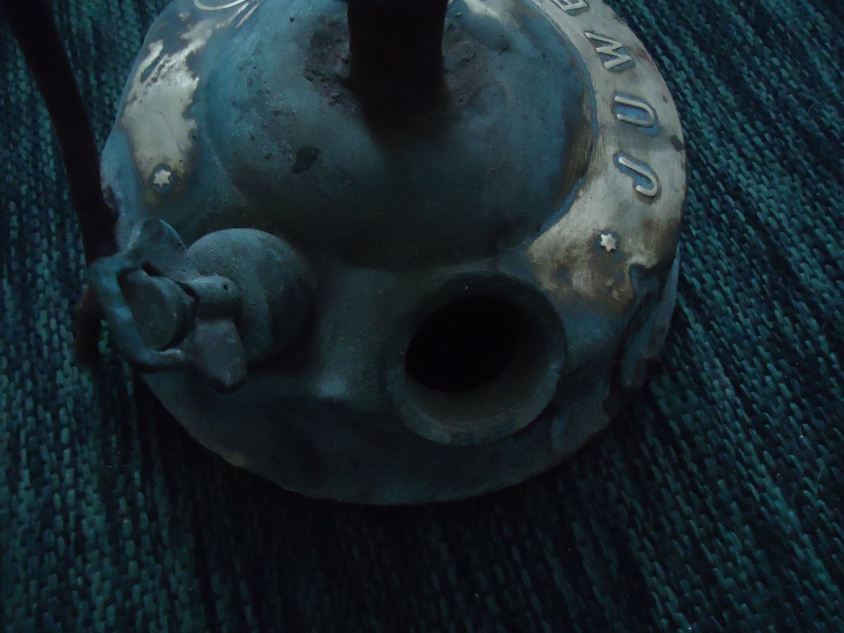

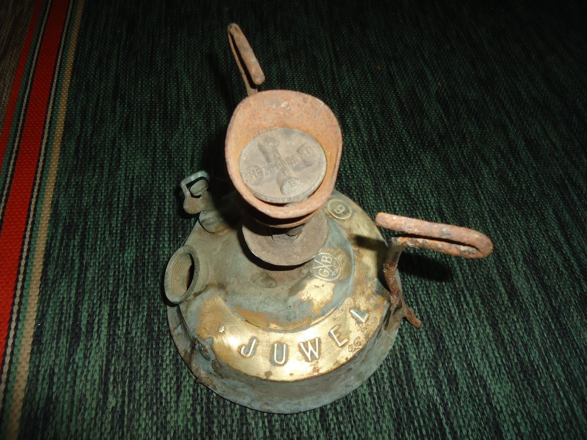

    Прикупил ради верхней обечайки, которая в итоге как взял в руки оказалась самоделкой(, ножки стойки не такие как у меня. короче появился такой примус, информации именно по такому не нашел. единственно понятно что после война немец еще и сборная солянка.
    StudenT() и Бенито Муссолини нравится это.

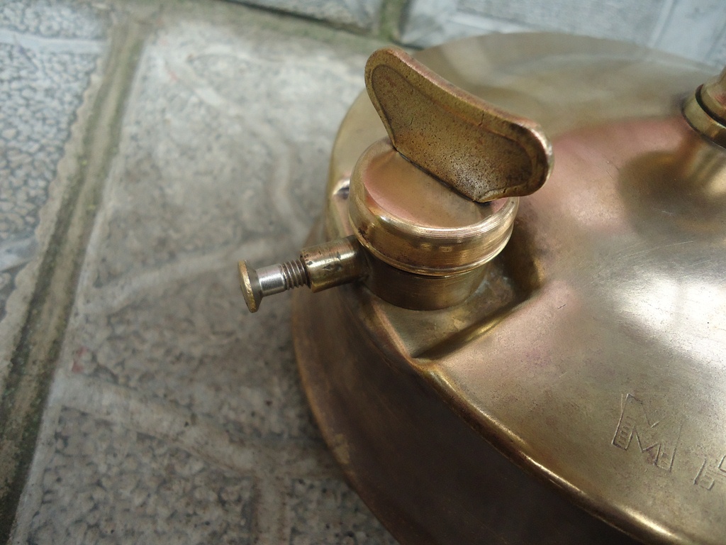

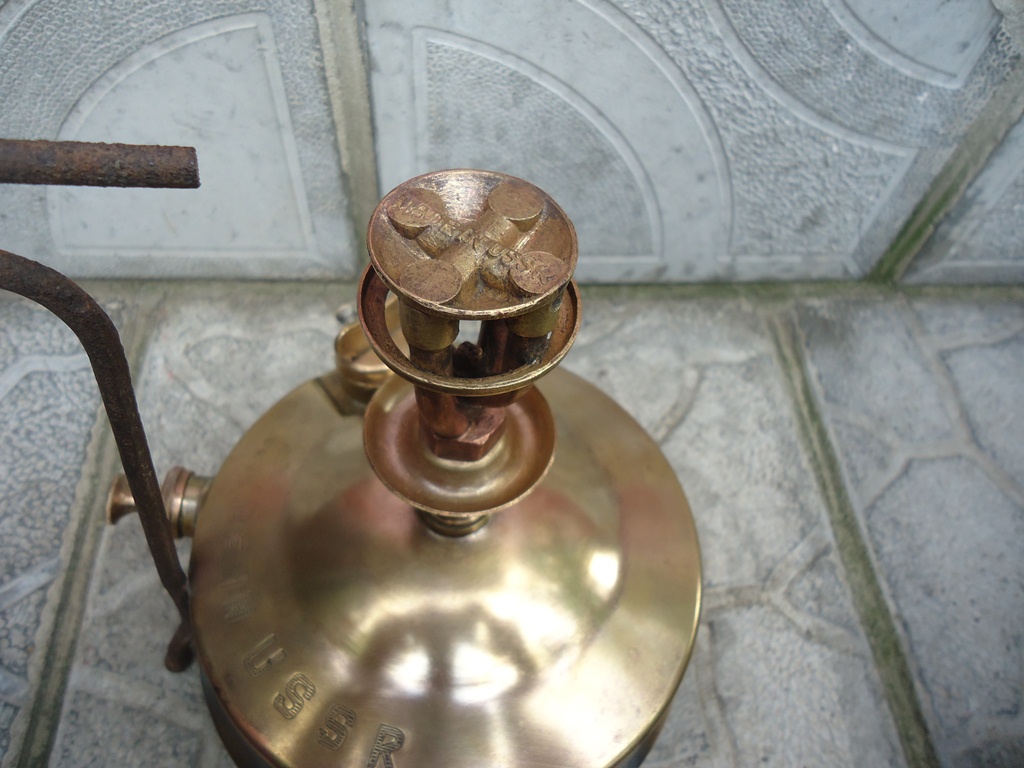

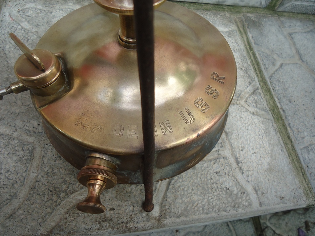

  24. Jawist
    18
    27
    7.938
    Слобода

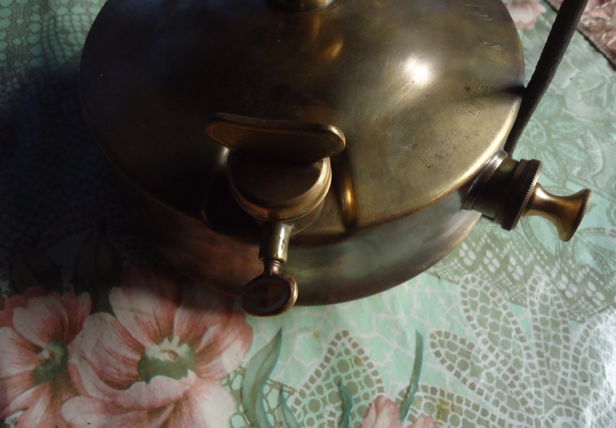

    немного фото по последнему примусу, каким он должен быть
    StudenT(), Бенито Муссолини и 663 нравится это.

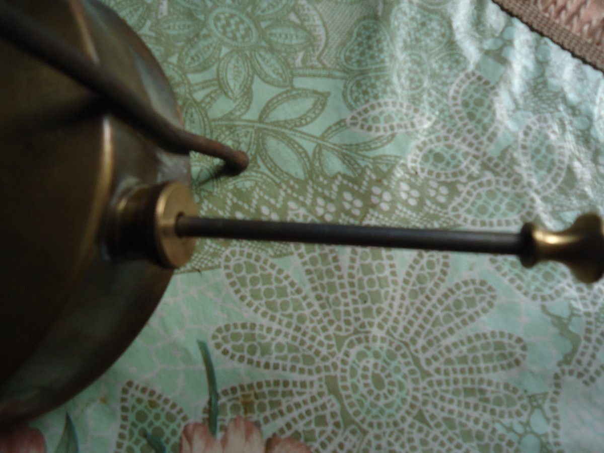

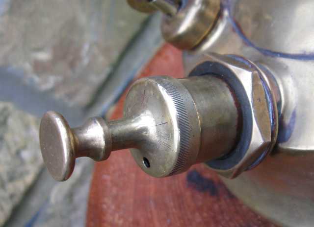

    По рекорду1 - найден винтик стравливания воздуха, заменен шток насоса.

    Гарно. Скажіть будь ласка с чого робили манжету? Бо зі своєму я довго морочився(насос не створює необхідний тиск) тому горів ледь ледь...
