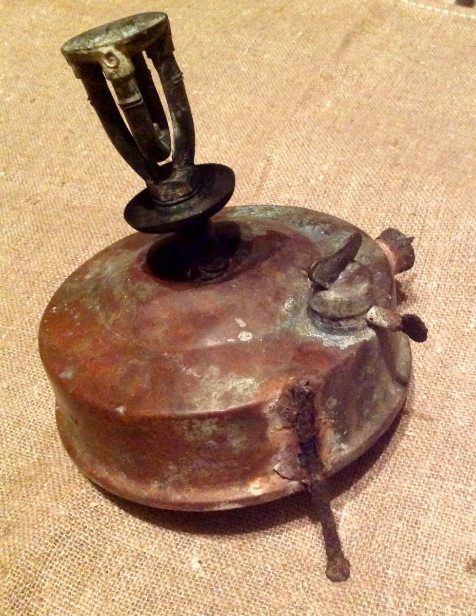

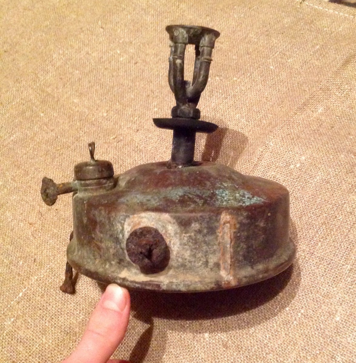

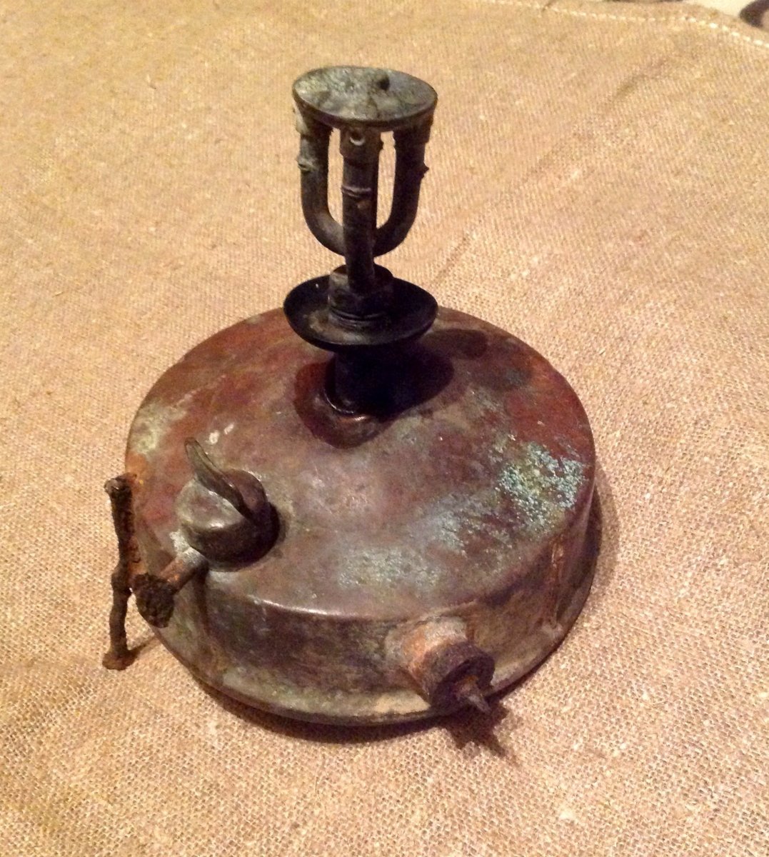

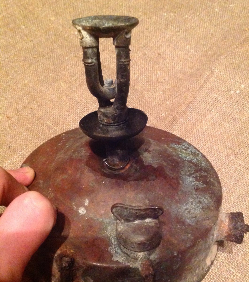

    Приветствую камрады, попался вот такой походный примус в руки. Подскажите, его возможно отреставрировать, чтобы он функционировал? Ну я попытаюсь :D
    Интересуют следующие вопросы:
    1) Туловище оставить в патине как есть или начистить до блеска, если начистить, то чем?
    2) Каким образом прилудить, припоять ножки, может имеются у кого размеры родных ножек?
    3) Какие элементы примуса на данном этапе я могу выкрутить, не считая головы этой?
    4) Каким образом прочистить канальца головы примуса?
    5) Как выправить трубку, в которую вкручивается голова и как инструментом лучше убрать вмятину?

    Не вредности ради, но это никак не походный примус РККА, обычный бытовой для кухни.
    На походных ножки съемные были, вставлялись в припаянные к корпусу трубки.

    То есть никакой ценности и интереса не представляет данная вещь? Была найдена в блиндаже

    Собственно, да, барахло.

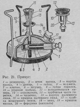

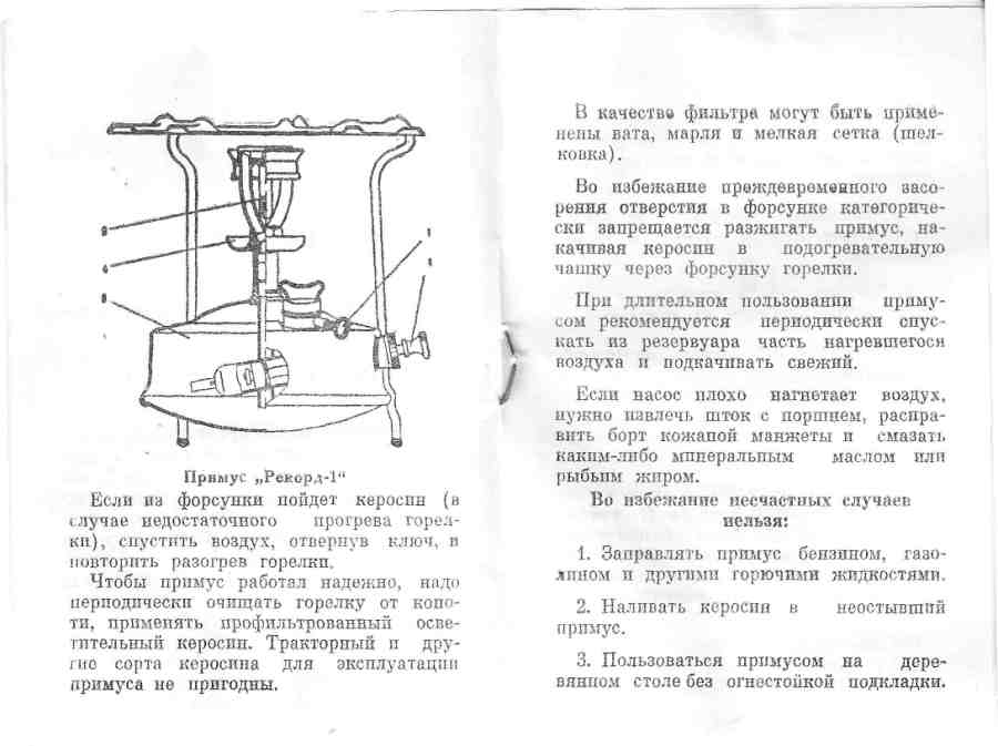

    паспорт примуса для загального розвитку
    1. зняти мякою кухонною губкою великі нашурування, потім буде видно( а взагалі можна і до блиску )
    2 паяти ортофосфорною кислотою, і звичайним припоєм , тільки паяльник візьміть побільше щоб прогрівати деталі
    3. все можна викрутити, але без фанатизма, ведешкою попришайте, легенько постукайте і розкручуйте, заливну горловину, потім кришку насоса
    4. коли відкрутите голову , буде видно
    5 вмятині нічого не зробите, штуцер спробуйте трішки затиснути в тіски, і руками спробувати випрямити
    колись оживляв такий екземпляр, нудна робота, але зараз працює без нарікань)
