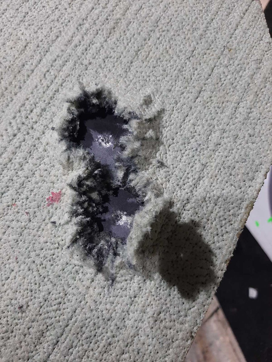

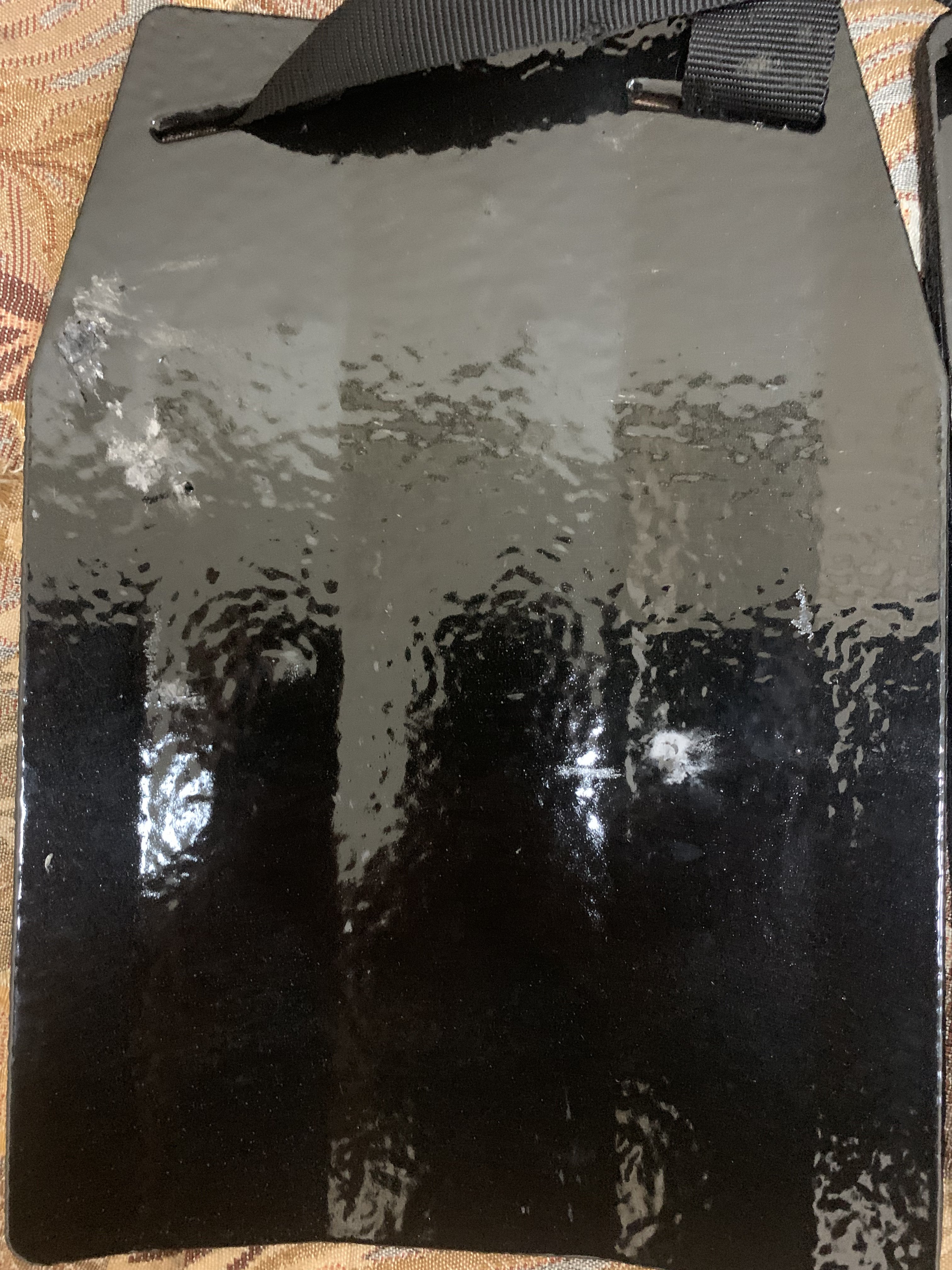

    Применяем для антирикошета прессованный войлок. Результат 5.45×39 пп и пс,стальной сердечник Ramor 500,6,5mm, вес одного сендвича 3,6 кг,размер 25×30 см.

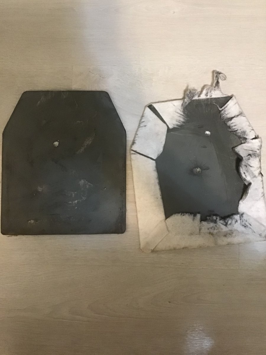

    И снова всем привет . Сейчас активно помогаем нашим бойцам, а именно - отстреливаем бронеплиты и пытаемся разработать и модернизировать глушители ну и тд. В общем суть в следующем , попали к нам на отстрел очередные две плиты темп 3000. Размер 28/24 см толщина 5,5 мм вес одной плиты 2,75 кг . Отстреливали АКМ 7,62/39 ПС и АК74 5,45/39 ПП . Два попадания - две точки . Та , что посветлее на фото 5,45 ПП . Как по мне просто отличные плиты . Жаль конечно , что темп пожлобствовал на размерах, были бы чуть больше , были бы идеальные плиты . Но с учётом антирекошетного кевлара , считай получается стандартный размер плиты. Вроде читал , что использовали они армор 600. Как по мне на сегодняшний день - это самое лучшее соотношение веса , и качества . Но напоминаю, что были у нас и печальные варианты отсырела плит ТЕМП 3000. Так , что отстреливаем, отстреливаем и ещё раз отстреливаем !!! Ко всем с уважением. Все буде Україна !!!

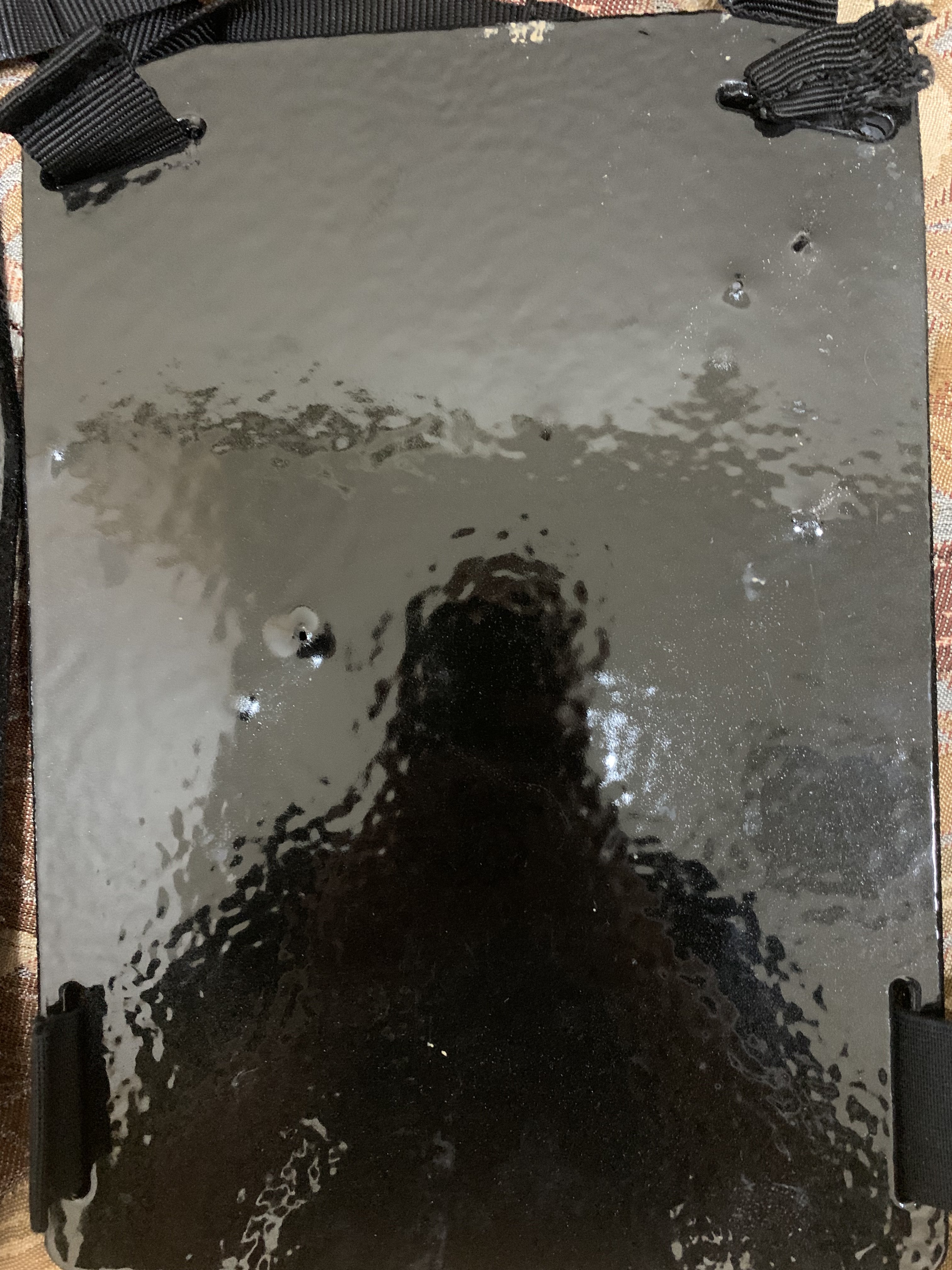

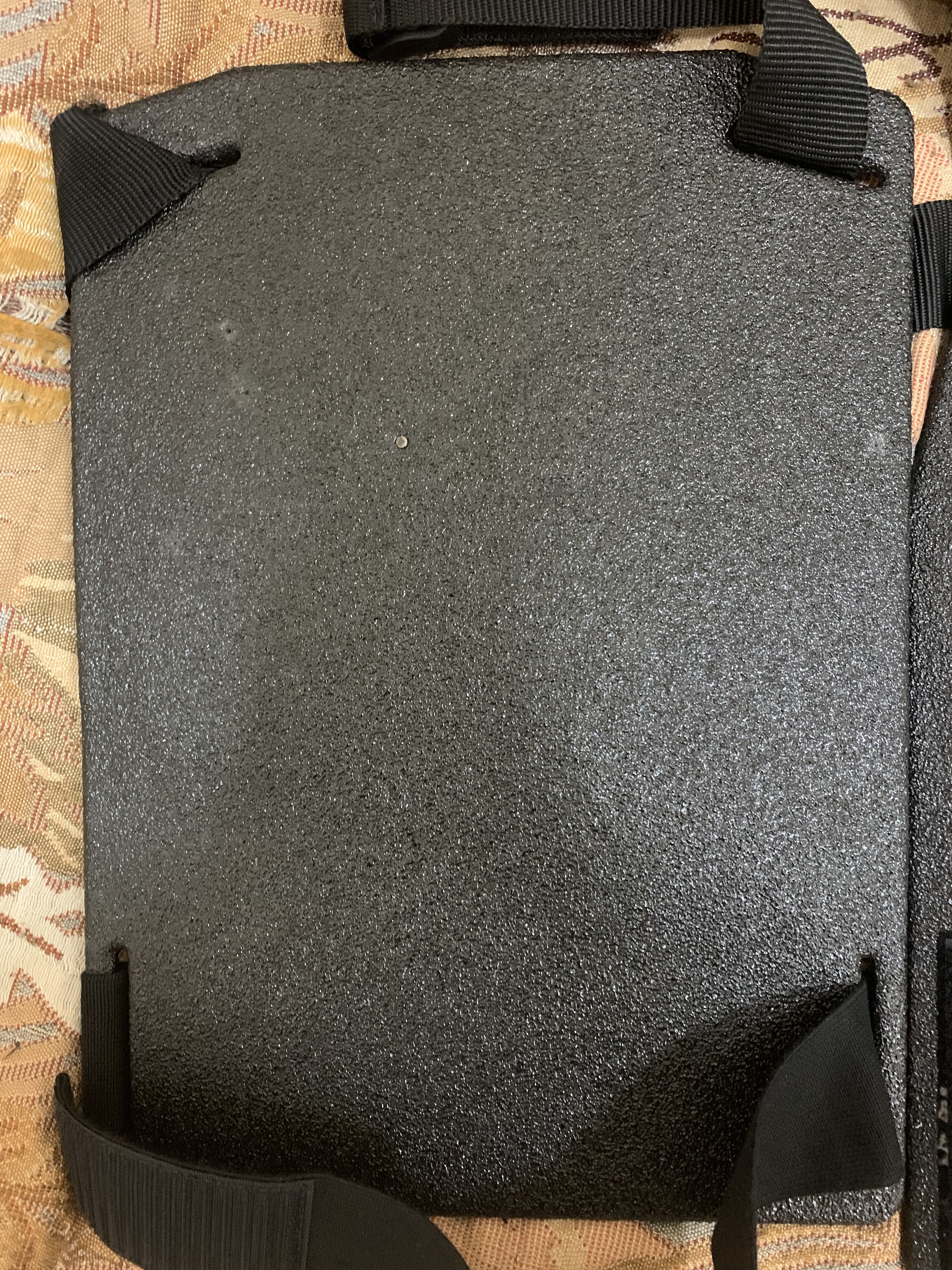

    Волонтерські плити, зі слів « 6 клас»
    Відстань 50 м, 5,45х39 стандартний ПС
    Пластина пробита, фото додаю як приклад якості плит невідомого походження
    ВладиславГ, .338 та k.s.-киборг подобається це.

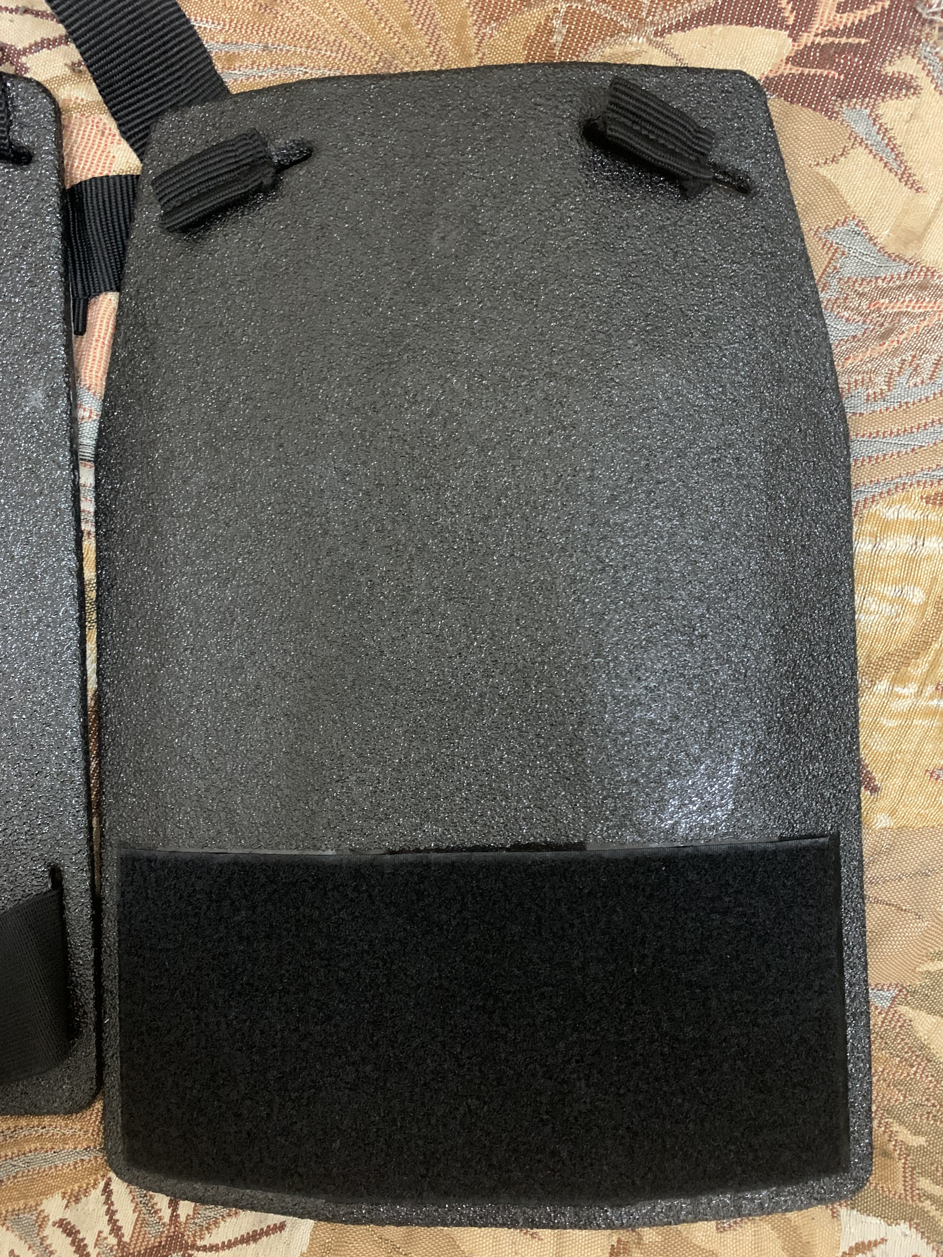

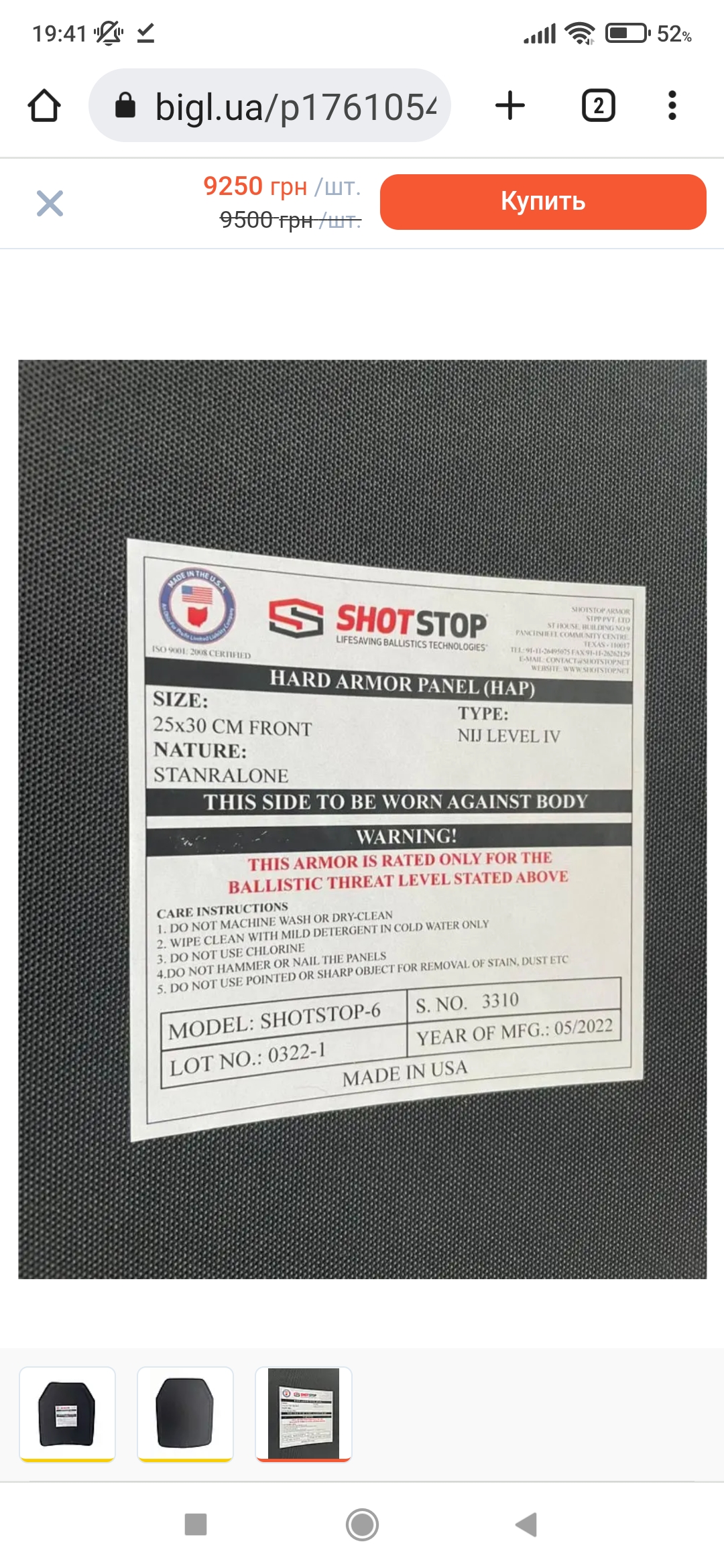

    Всім добра! Хочу придбати брату керамічні плити, знайшов тут оці, сам нічого в цьому нерозумію, бачу всі питають за срок виготовлення, а ці бачу не нові, чи це погано? Та чи підійдуть до плитоноски Корсар ? Можливо хто тикне пальцем на інші, буду вдячний. Потрібно як найшвидше, брат територіально Бахмуті
    Бюджет 15 тис

    По розміру підійдуть у Корсар ( 25х30).
    По якості на жаль не можу нічого сказати, треба уточняти.
    Можливо є сенс подивитись на продукцію вітчизняного виробника ( сертифіковану)

    По тем плитам,что на фото-это хорошие плиты.
    Только для достижение максимального результата за ними еще должен быть кевларовый пакет

    А як же stand alone плити? Хіба вони не відповідають вказаному класу без додаткових балістичних підпорів?

    Тут утверждать не буду . Не знаю , что это за плиты .

    Черкаси
    Порівняно із більшістю плит,що продаються,на них хоча б є інформація-хто виробник.
    Ще на них написано,що вони можуть відповідати нашому 6 классу.
    Але відсутній напис СтандАлоне-значить за ними має бути додатковий кевларовий захист(швидже за все,вони мають структуру-кераміка 8-10мм та каркас із гуми для амортизації)

  17. k.s.-киборг
    k.s.-киборг Oberfeldwebel
    62
    44
    172
    421
    Черкаси
    Без-лише кераміка і гума
  18. k.s.-киборг
    62
    44
    172
    421
    Черкаси
    90 % керамічних плит не мають додаткового захисту (лише кераміка і гума)
    Навіть коли на плиті написано,що вона має додатковий захист-до цього потрібно відноситися обережно.
    Краще за все розрізати чохол і бачити-що в ній є насправді.
    На цій плиті теж є надпис СтанР Алоне. Мабудь,той ,хто робив наклейку,допустив помилку-замість Д написали Р.
    Тому до більшості надписів краще відноситися скептично
