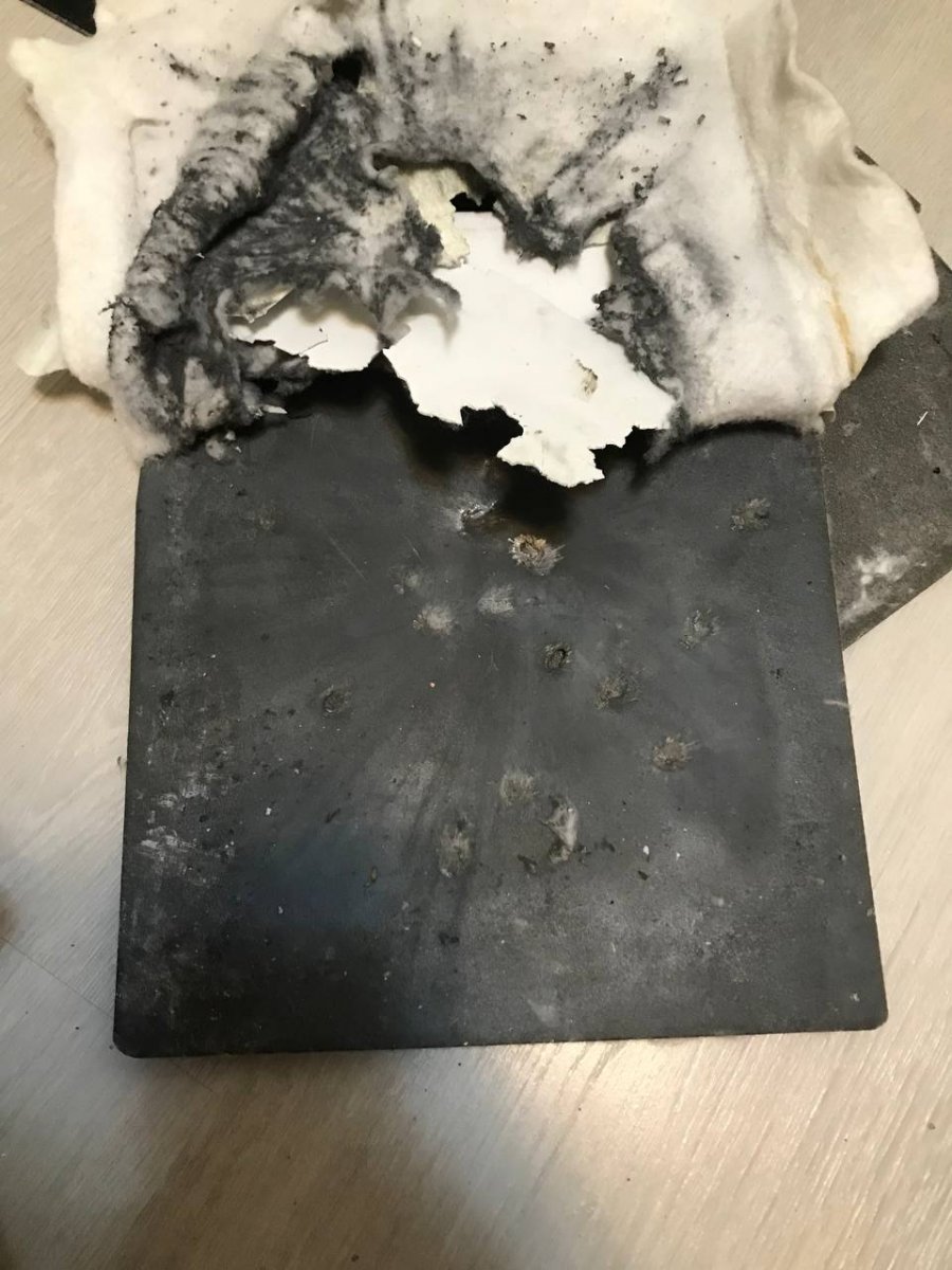

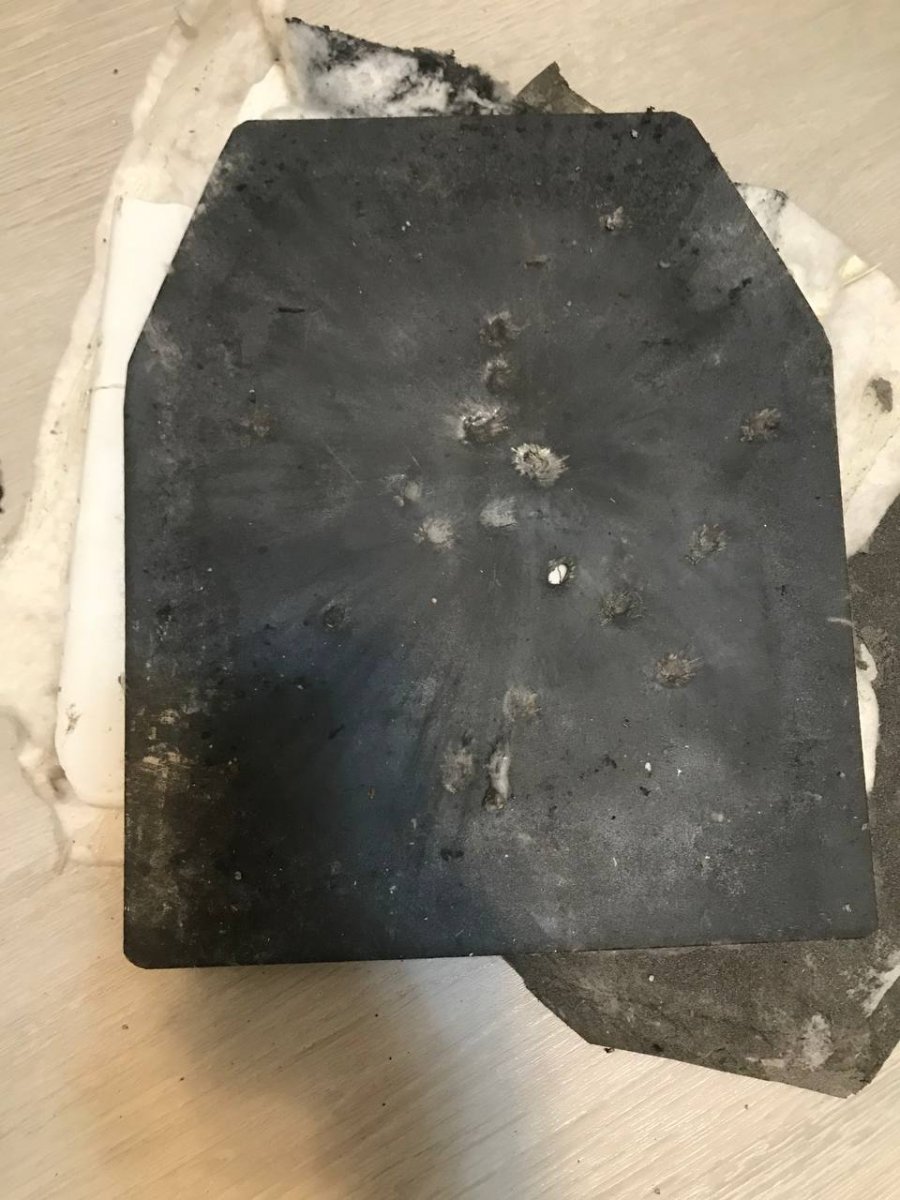

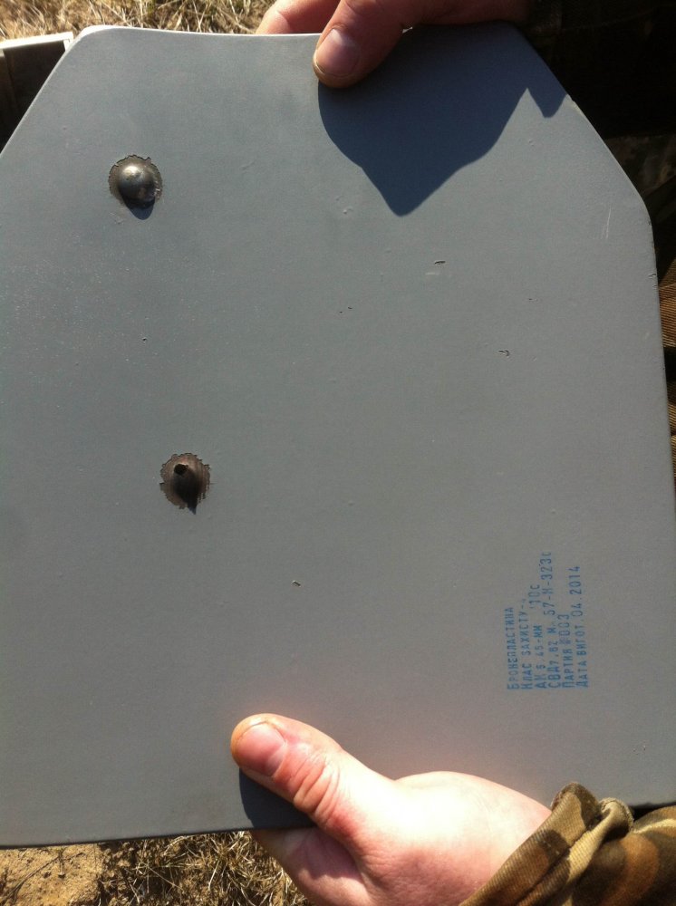

    на прошлой недели наполигоне отстреляли, результат на фото. Патрон 5, 45 ПС из АКС-74,дистанция 50м
  5. СашаКо
    СашаКо Feldwebel
    669
    мда... я правильно вижу она покрашена в серо-голубой? типо под цвет армокса....

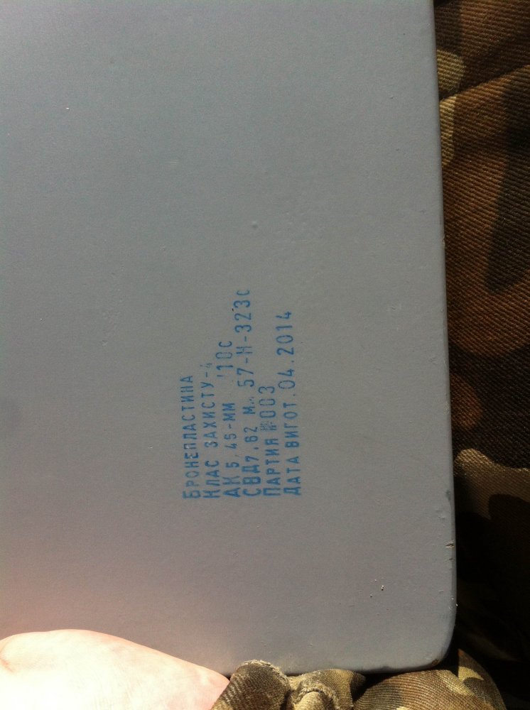

    вот еще фото забыл добавить
  7. rshelegeda
    rshelegeda Feldwebel
    191
    За такое нужно как в Китае расстреливать прилюдно.

    Может быть и отстреливают с АК или СКС, только пулями из охотничьего магазина. Не все разницу знают. Типа с "калаша" проверили - не пробило...

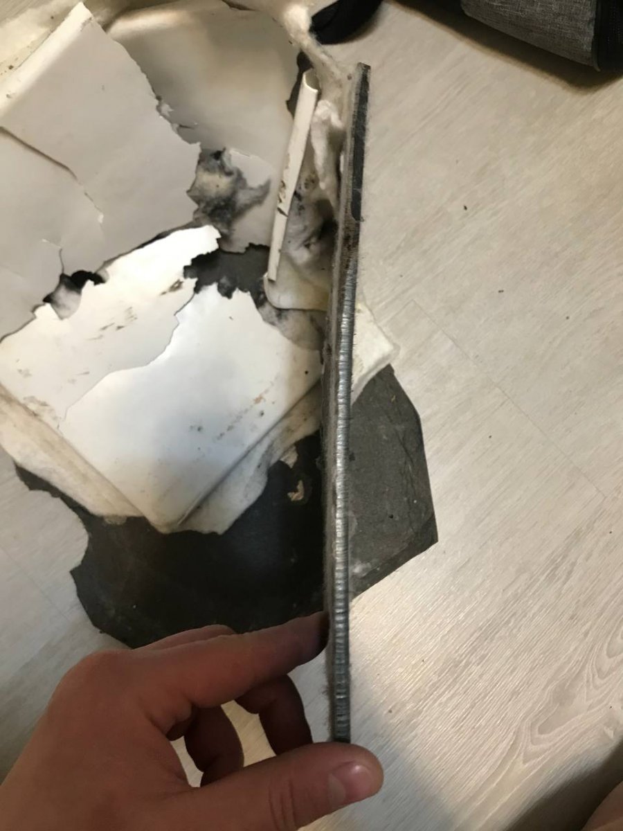

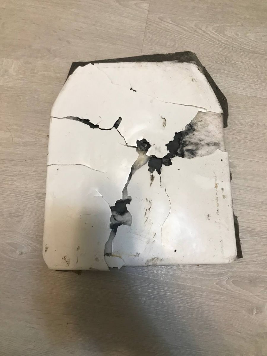

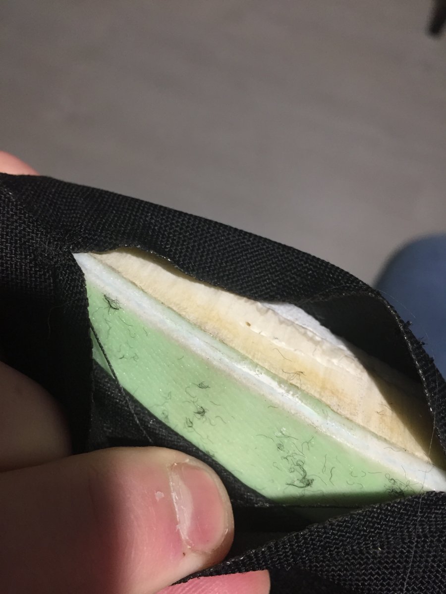

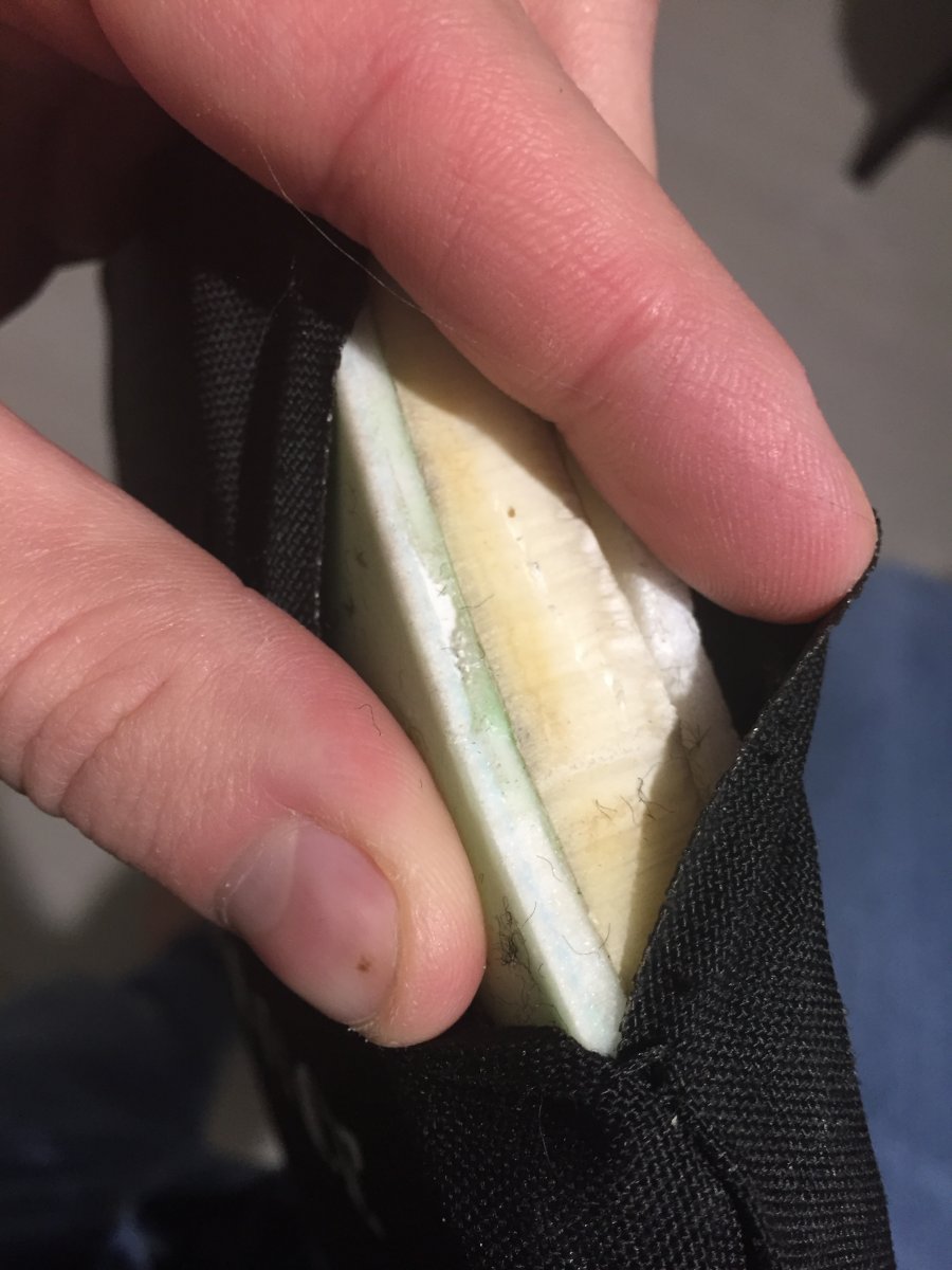

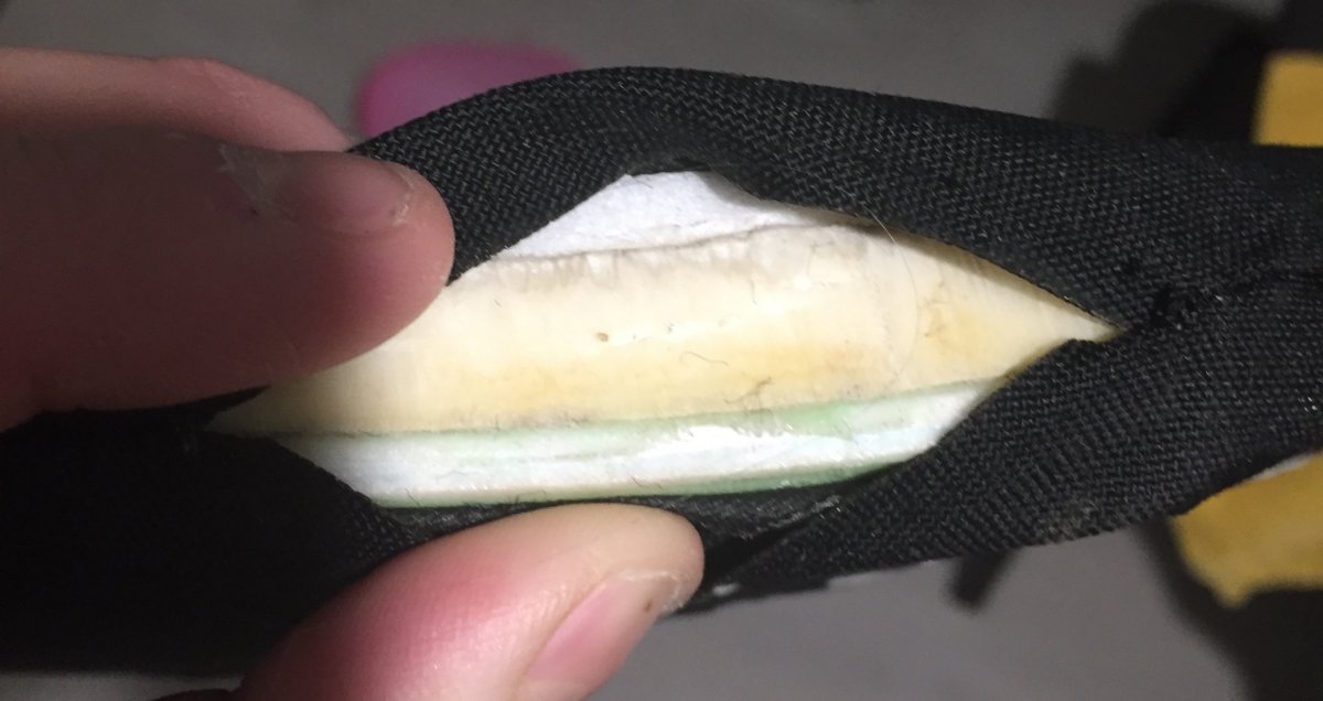

    Приветствую всех! Я так понимаю, что среди участников есть профессионалы, посему прошу вашей помощи в определении подлинности броне плит. Как мне сказал поставщик, привозили мх под меня из Америки, и что это 4-й клас. Одну плиту аккуратно вскрыли и обнаружил следующее, тонкий слой в 4мм, что- то напоминающее кирамику, затем слой в 12мм какого- то белого материала, твёрдого, но с боку можно его проколоть чем- то острым, шилом например, но идёт очень туго и потом тонкий демпфер. Вес двух плит 3,147кг. Собственно всё остальное на фото.
    Ваше мнение, господа эксперты?
    WERWOLFE та dengora подобається це.
  12. _AURUM_
    _AURUM_ Major
    2.565
    Запоріжжя Україна
    Керамика на СВМПЭ, "классическое" сочетание, но судя по толщине керамики, это 4-й класс(по нашему ДСТУ), но не 6-й.
    oleglk та Иван Богун подобається це.

    Спасибо за ответ.
    Я же и написал, что сказали, что 4-го класса. Сказали, что 7,62/39 со стальным сердечником держит.
    Ваше мнение, это оригинальные плиты?
  14. _AURUM_
    _AURUM_ Major
    2.565
    Запоріжжя Україна
    Я не на столько эксперт по СИБ, чтобы по фото делать какие то заключения, но по виду явно не "гараж рекордс". В гаражах керамику если делают, то по другой технологии. А производителем может быть и Китай.
    Andre74 подобається це.

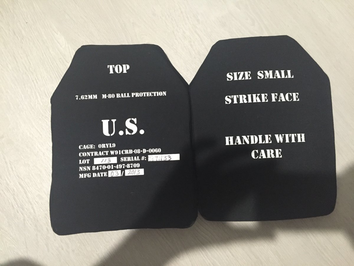

    Броне плиты SAPI оригинальные. Почитайте здесь https://ru.wikipedia.org/wiki/Противопульные_вставки_SAPI_и_ESAPI_бронежилетов_сухопутных_войск
    Вот ещё в ознакомительных целях http://news.bigmir.net/ukraine/8309...ilety-ne-proshli-ispytanija-v-zone-ATO--foto-

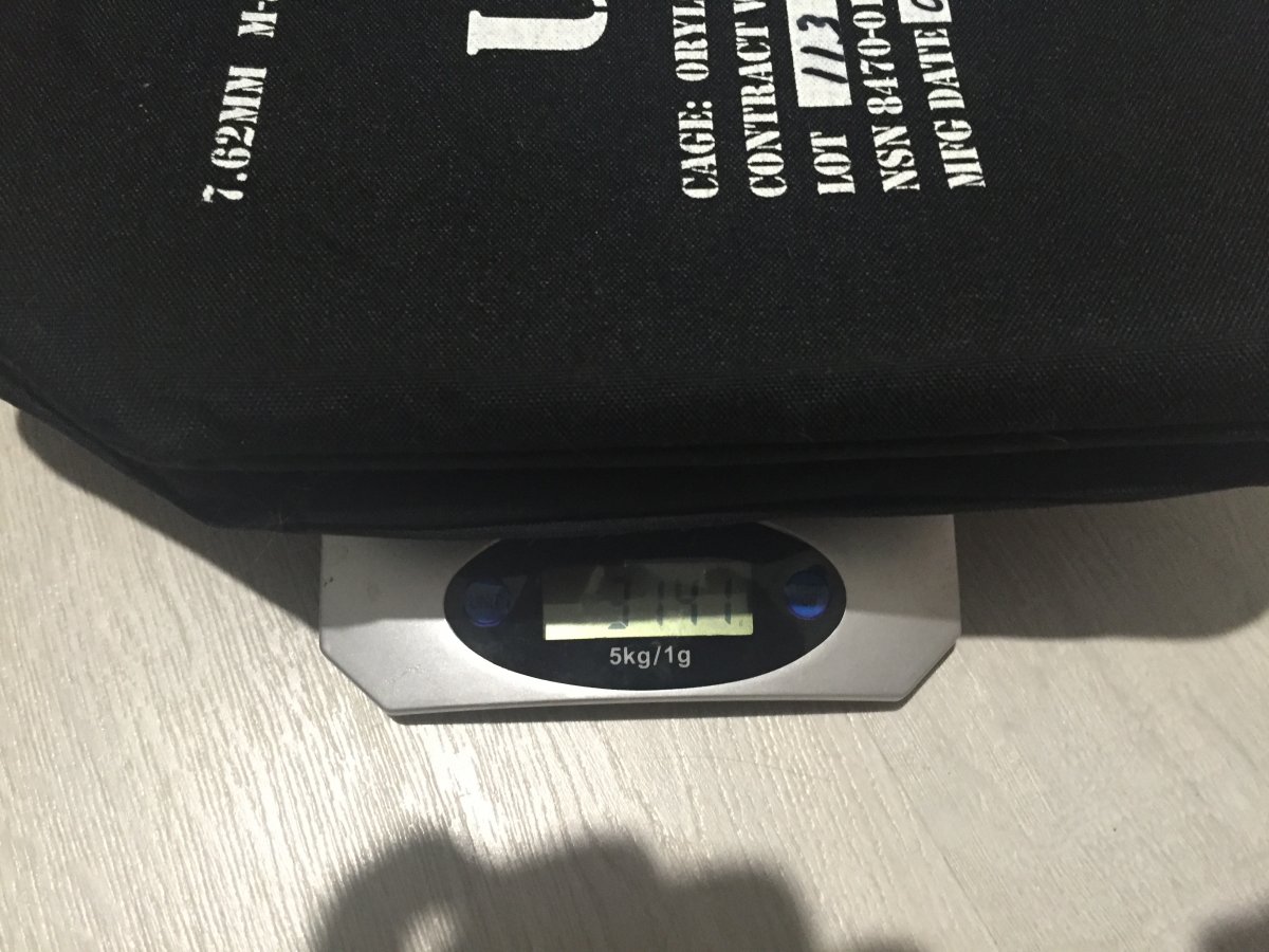

    Есть два комплекта плит от фирмы "Бронедвери" ( на одной паре бирки заклеены резиной ) .
    По таким плитам были вопросы ? Или с ними все нормально и надпись соответствует ?
  19. СашаКо
    СашаКо Feldwebel
    669
    Скоріш за все цю хтось доробив приклеючи антирикошет.
    По фото ті, що без антирикошету такі як треба, отже якщо ті що з гумовим антирикошетом так само виглядають то все добре, плити не погані. Вони важчі за ТЕМП3000 того часу через свої розміри, бо якщо розпакувати темпівську плиту вона фактично не має навіть 25х30см, а ці трошки більші, якшо я не помиляюсь
    Останнє редагування: 27 лис 2022
    b0nik, .338 та aXa подобається це.
  20. aXa
    aXa Stabsgefreiter
    25
    194
    Эти по размеру точно в чехлы оспрея .
    Спасибо
