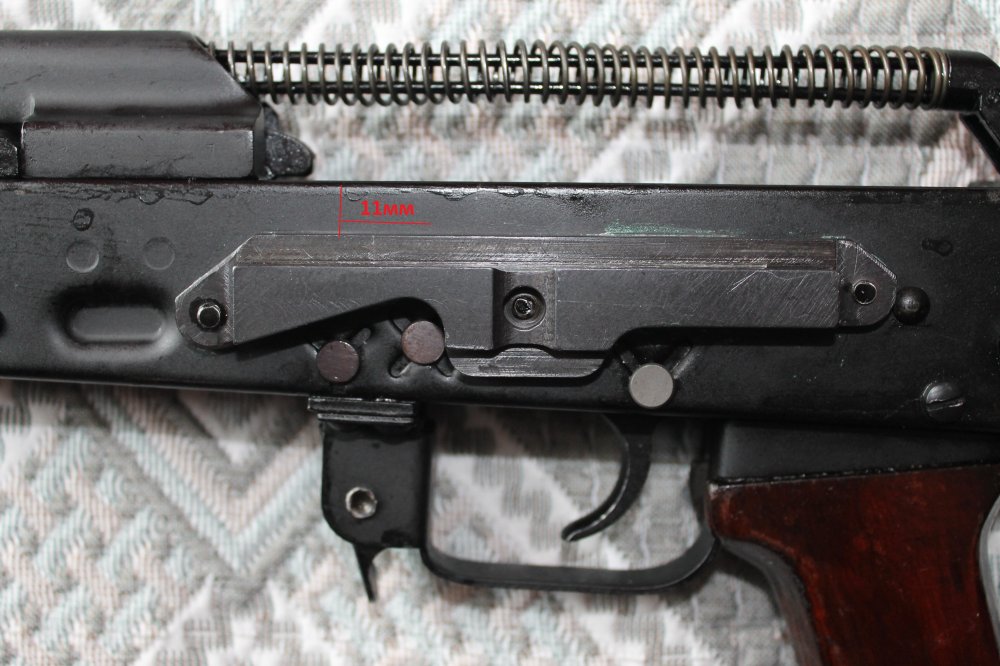

    Есть два основных момента:
    1. "Ластохвост" должен быть паралелен стволу (а это не сложно, можно отталкиваться от верхней кромки ствольной коробки, она всегда паралельна стволу, отступаете приблизительно 11мм.) IMG_1773.JPG
    2. Оси УСМа должны свободно извлекаться из ствольной коробки при установленной боковой планке.

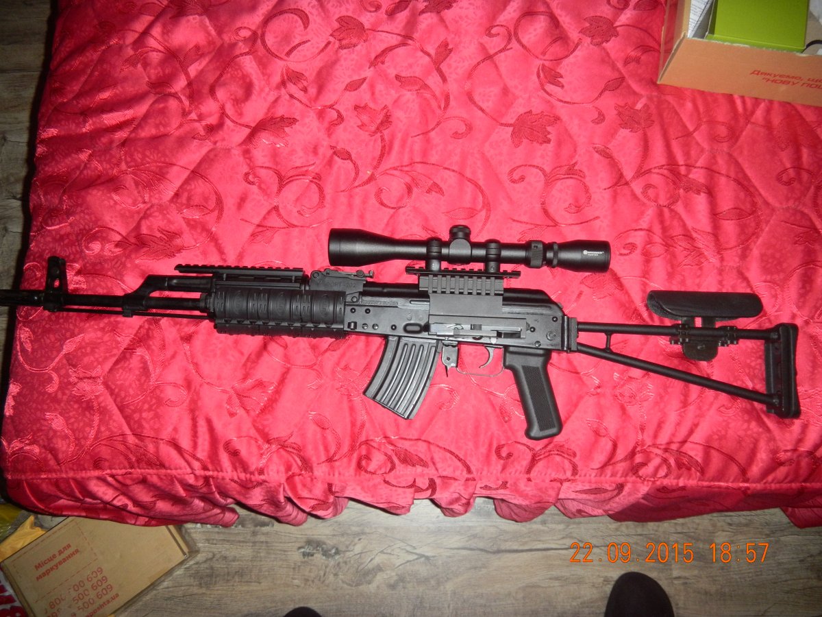

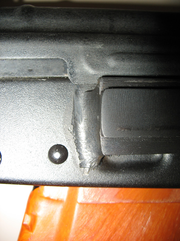

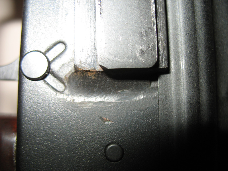

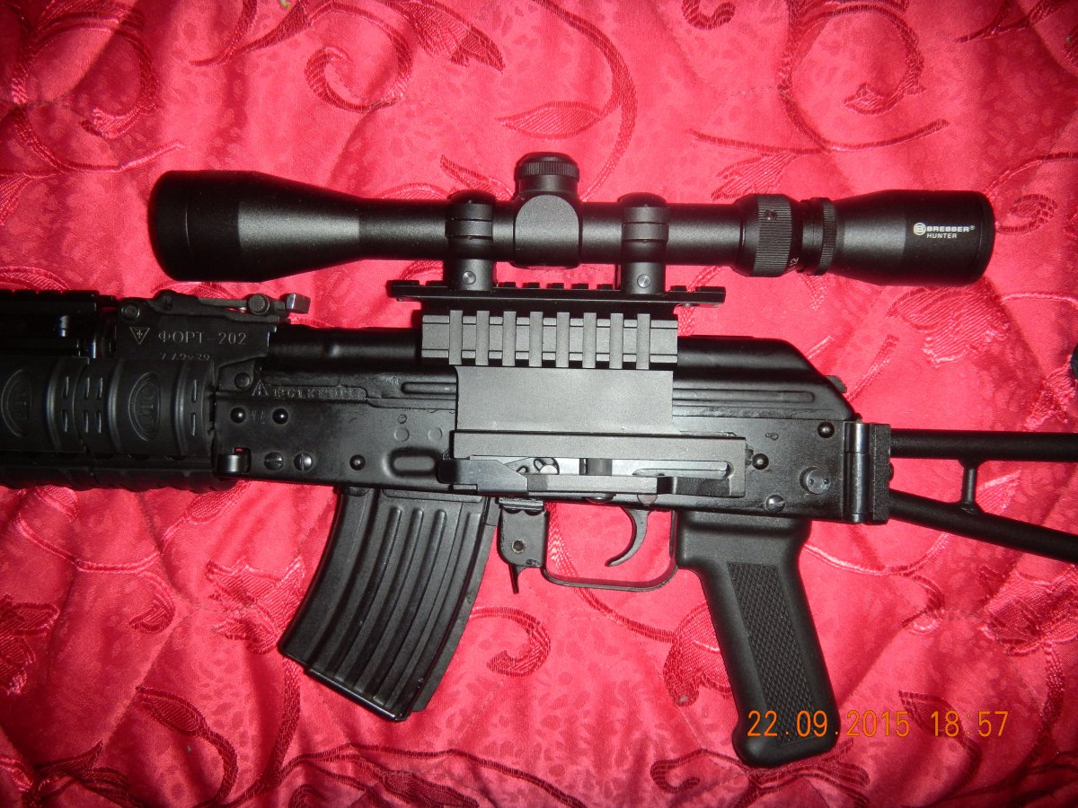

    Поделюсь своим опытом установки ластохвоста на Форт 202 (АКМС).
    Внимательно изучил эту тему и пообщавшись с камрадами принял для себя решение поставить ластохвост в Ибисе, на Гетьмана.
    В общем неделю назад привез туда свой аппарат и на следующий день забрал уже пристрелянный.
    Планка, которую привез я (ВОМЗ) была забракована и у них взял для установки прямую.
    Сам я результатом доволен (пока что), после отстрела 6 пачек патронов, со съемом/установкой кронштейна никаких люфтов замечено не было. Куча остается там же. Крон сидит очень жестко.
    Коробка (визуально) осталась при тех же размерах и геометрии :)
    Цена вопроса - 370 грн. за установку, и 250 грн. - за пристрелку.
    Данный пост не является рекламой мастерской, а всего лишь - благодарность Всем отписавшимся здесь за свой опыт установки, а также мастеру, который прикрепил планку.

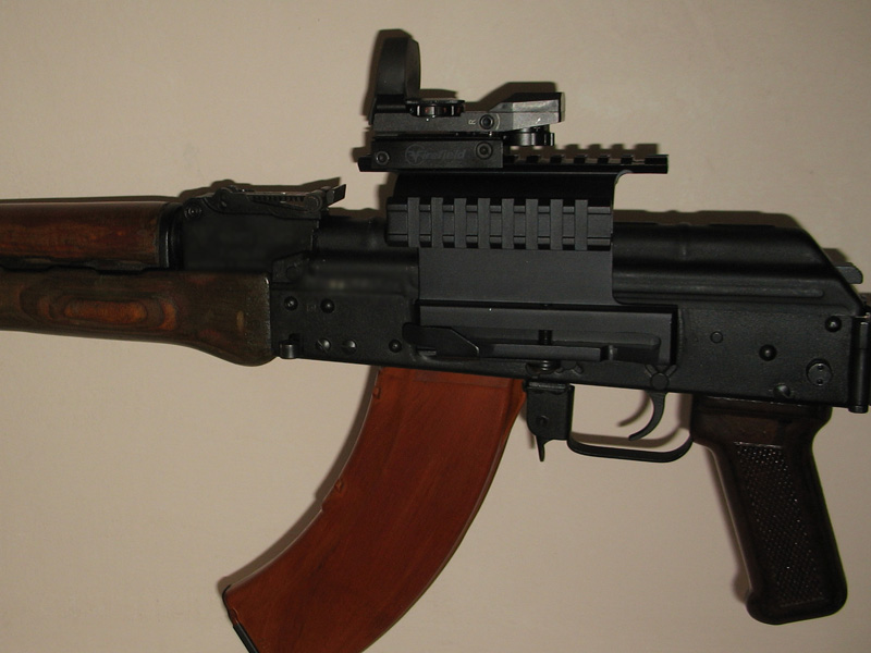

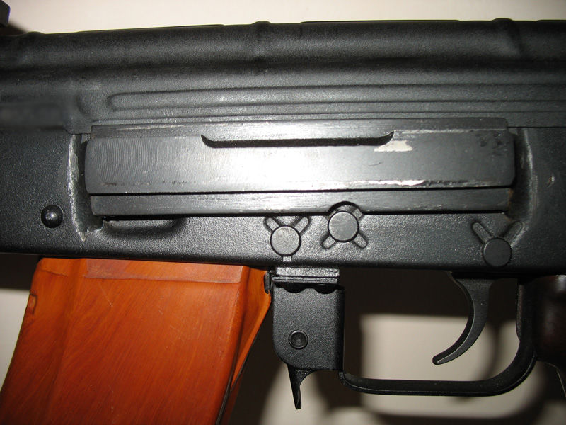

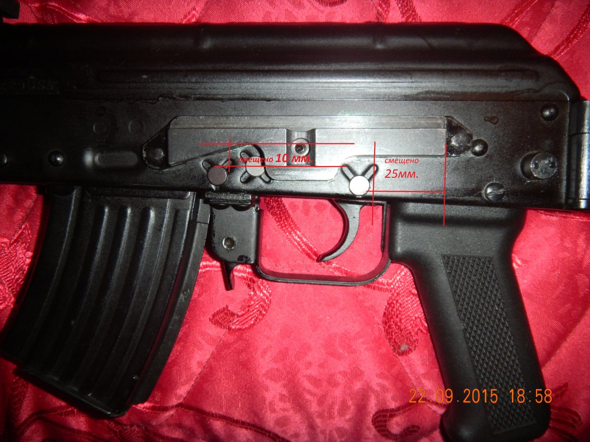

    Не сочтите за флуд, уважаемый камрад, тем более, что мы с Вами не единожды сотрудничали...
    Но посмотрев Ваши фото, я увидел только единственный плюс - это то что планка надёжно приварена.
    Но лично мне не нравится то что планка установлена не на своё штатоное место, а именно:
    - смещена вперёд до 25 мм.
    - поднята около 10мм. вверх.
    1. Из этого следует что при смене растояния до цели, прийдётся вносить более существенные поправки, ведь чем выше ось прицеливания от оси ствола, тем тяжелей делать поправки. Это понимаешь когда стреляешь с оптикой.
    2. Рано или поздно Вы захотите поставить оптику, а её прийдётся максимально смещать назад на Вивере и кольцах, что бы глазом дотянуться к окуляру, возможно будут трудности.
    К каллиматору обычно более мягкие требования.
    Ну а на своем ВОМЗе , мне как то комфортние, фото ниже. Подщёчник вообще облегчает удобное и быстрое прицеливание.
    Ещё добавлю фото со схемкой куда смещают планку мастера из Ибиса. Упор (задняя часть "ластохвоста") должен находиться между осью спускового крючка и петлёй приклада. А Ибис почемуто решил этот упор сдвинуть до оси спускового крючка.
    Это моё личное мнение. Возможно, я где-то ошибаюсь... Каждый человек индивидуален и бывает так в жизни, что одному подходит, а другому нет...
