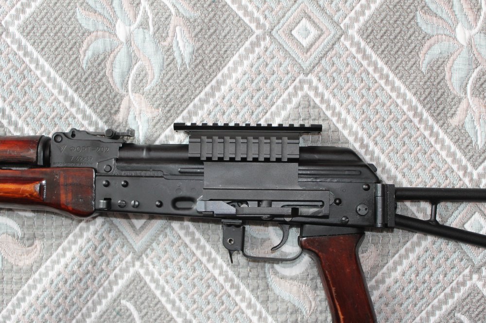

    А ещё есть самый простой домашний способ:
    - клеется планка паралельно ствольной коробке,
    - сверлятся через отверствия в планке ствольная коробка, предварительно вынув УСМ.
    - нарезается резьба и из нутри вкручуются болты под шестигранник, естественно на жидкий гровер.
    Себе сам так сделал - зубами не оторвать.

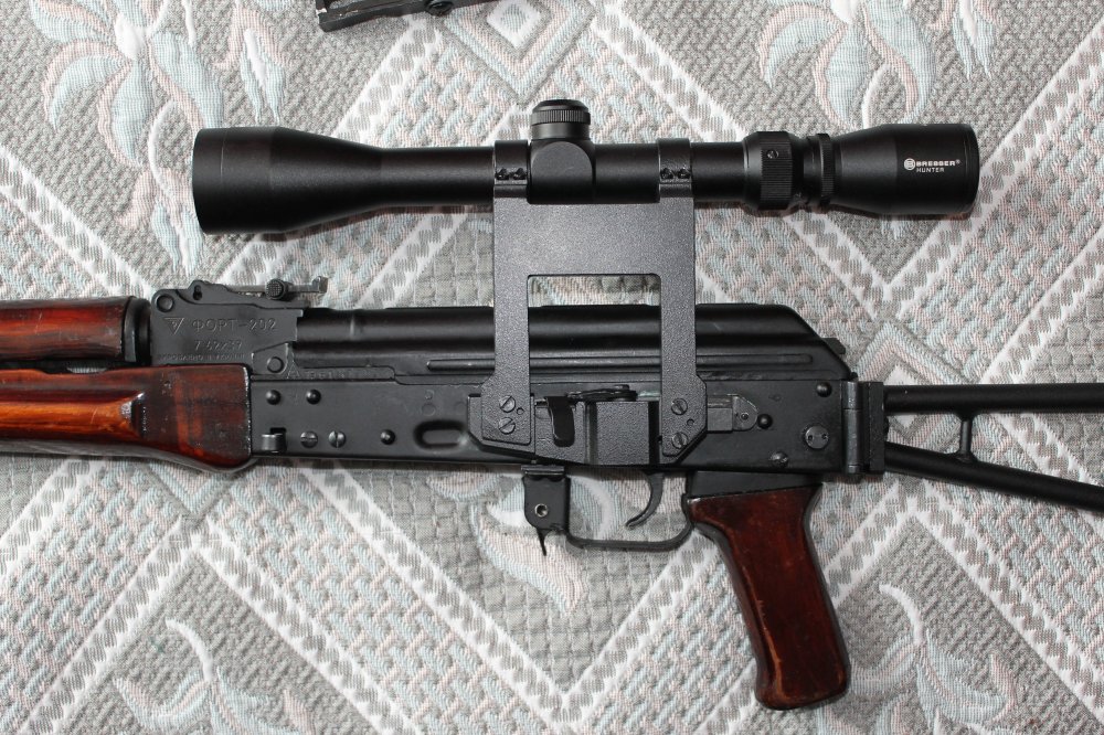

  14. АлеКсеМ
    АлеКсеМ Feldwebel
    31
    61
    921
    Полтавщина
    IMG_1780.JPG IMG_1787.JPG IMG_1782.JPG А это моё рукоблудие трёх-дневной давности.
    DukNukem та Kovach85 подобається це.

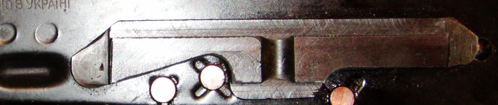

  15. Mad_Max
    Mad_Max Moderator
    37
    70
    4.185
    Подрежь кнопку по высоте миллиметра на 2 и всего делов.
  16. Mad_Max
    Mad_Max Moderator
    37
    70
    4.185
    Любое втуленное, клёпанное, резьбовое соединение всё равно будет "дышать" больше, чем сварка.
    Что до эстетики... Ну вот Вам фото. Жду критики с нетерпением.
    Kovach85, 333petia, Egger та ще 1-му подобається це.
  17. АлеКсеМ
    АлеКсеМ Feldwebel
    31
    61
    921
    Полтавщина
    Какая тут критика. Красиво сделано. Впервые вижу на оружии. Метод точечной сварки, который в основном применяется для сварки частей кузова автомобиля. Считается самым надёжным.
  18. Mad_Max
    Mad_Max Moderator
    37
    70
    4.185
    Ну вот... А Вы говорите, сварка... :)
    Спасибо за оценку! :beer:
    На самом деле всё просто. Вопрос желания, наличия мозга, правильных рук, хорошо работающего полуавтомата с хорошей проволокой и дремеля. Возни прилично, но получается надёжно и качественно! ;)
    Sergey Dombrovskiy та АлеКсеМ подобається це.

  20. Sergey Dombrovskiy
    Sergey Dombrovskiy Schütze
    37
    Украина, Запорожье
    работа сделана на 5 балов :smile_12:
    на фото выше-сварка выполнена полуавтоматом, места сварки зашлифованы дремелем. Контактная точечная сварка здесь не используется.
  21. Mad_Max
    Mad_Max Moderator
    37
    70
    4.185
    Направляйки на коробке приварены точечно-контактной сваркой. Ластохвост варил полуавтоматом.
    Это разные технологии. :)
