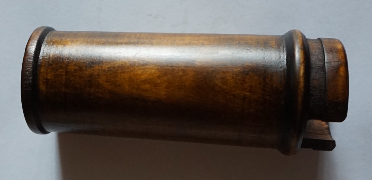

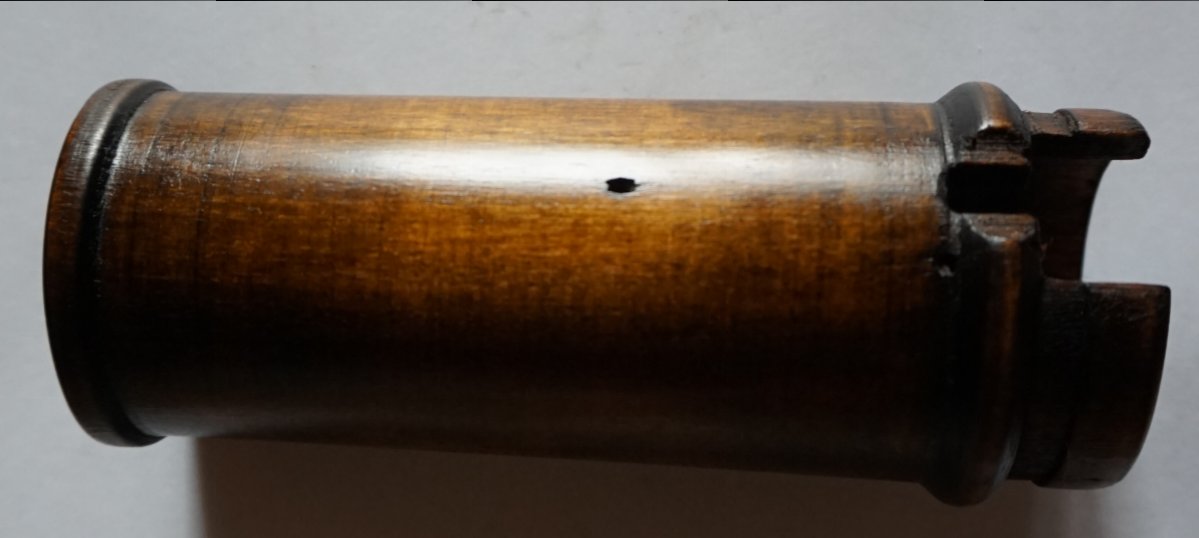

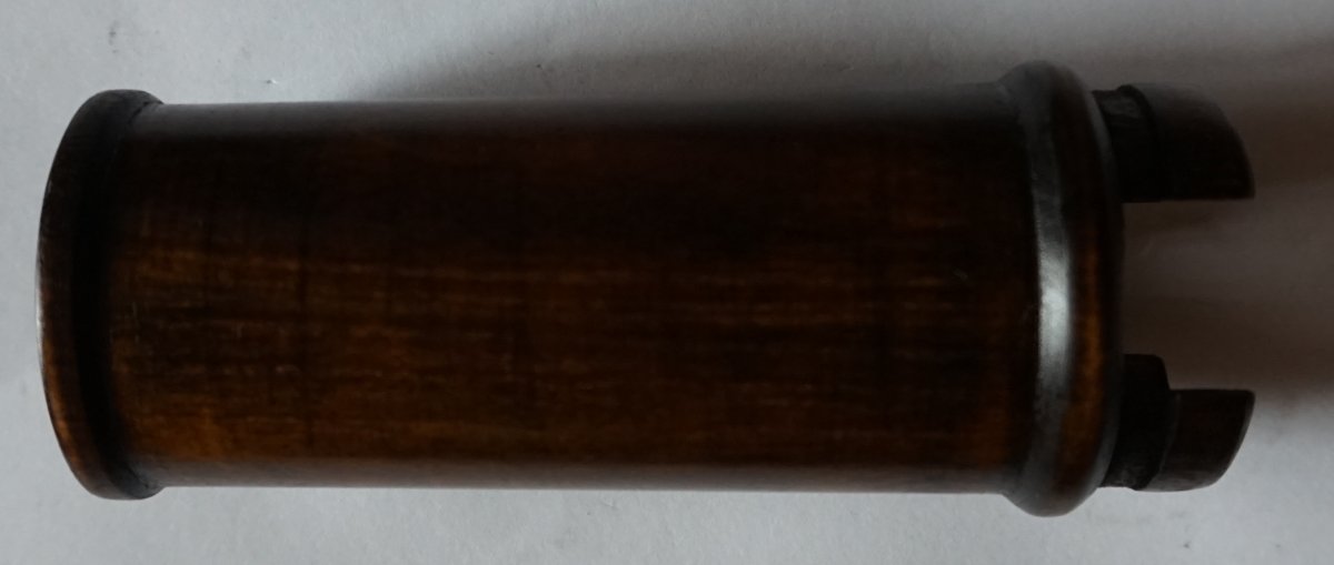

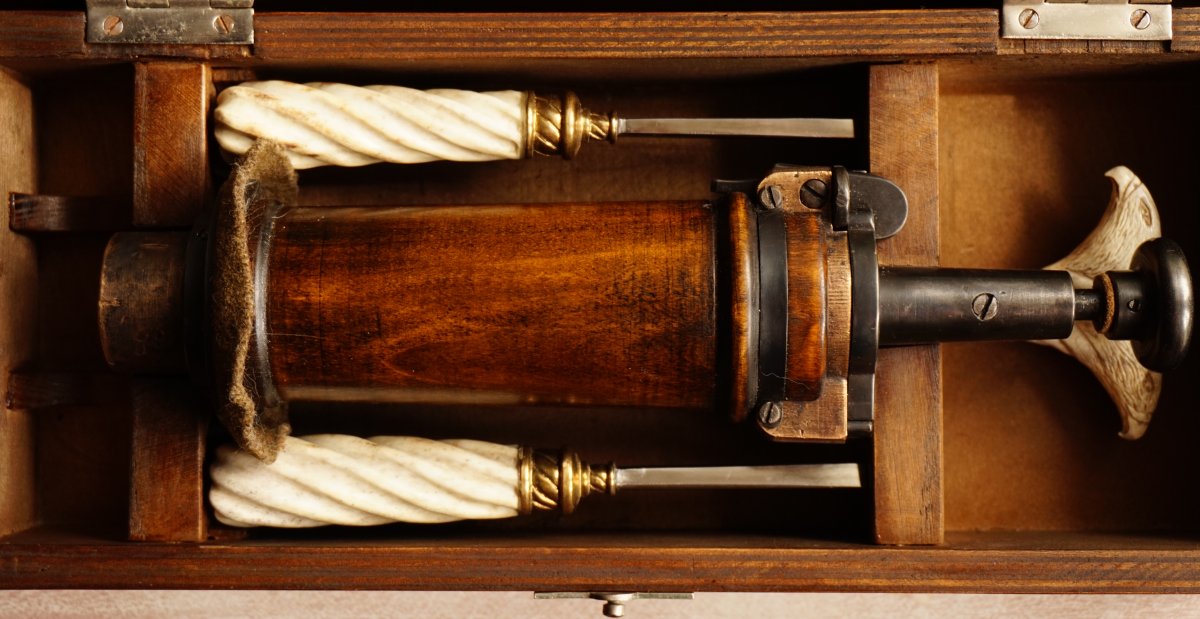

    Вот дерево после двух слоёв шеллака.
    votaga, 663, ALEKS81 та 2 іншим подобається це.

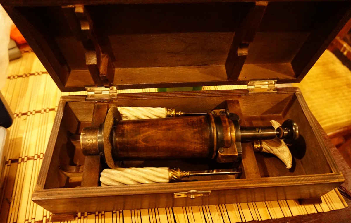

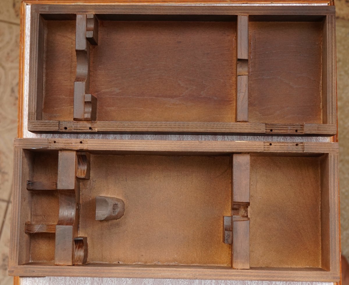

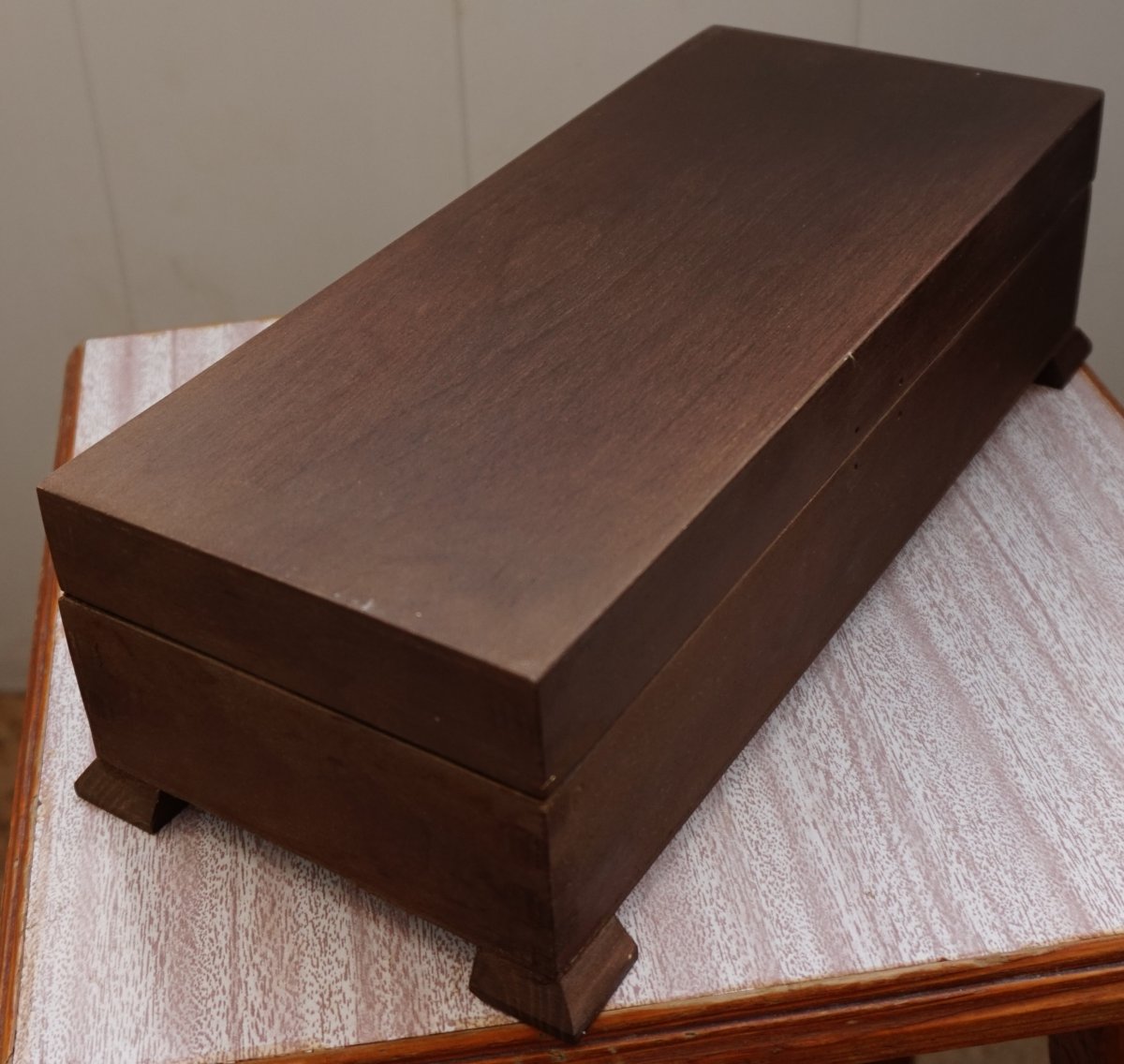

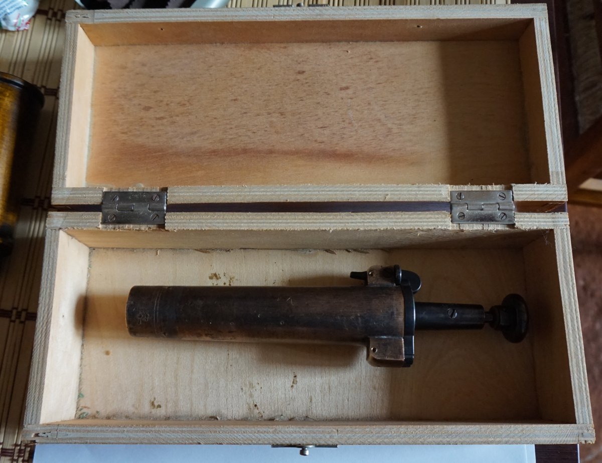

    Вот в таком домике будет жить.
    Трассер, Andrej.An86, votaga та 5 іншим подобається це.

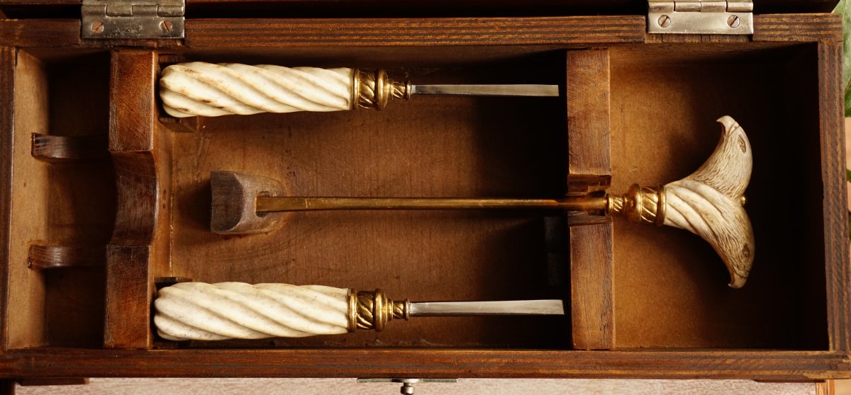

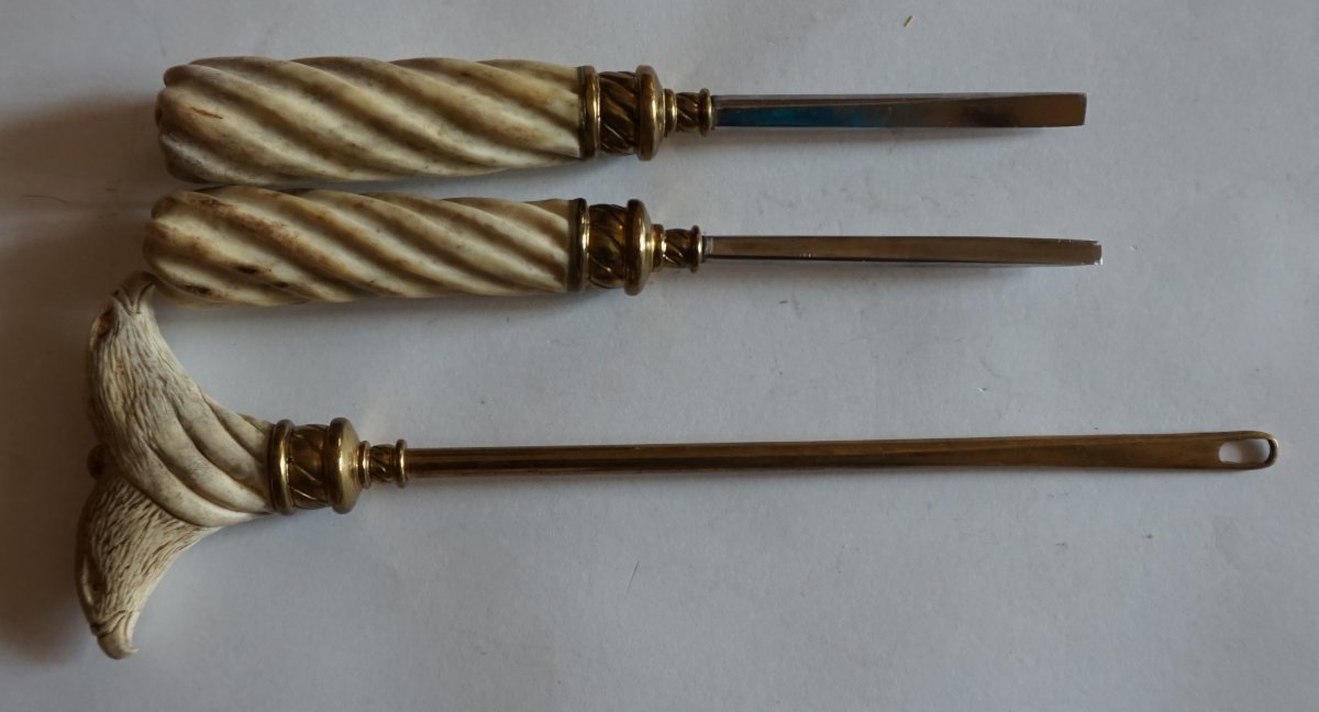

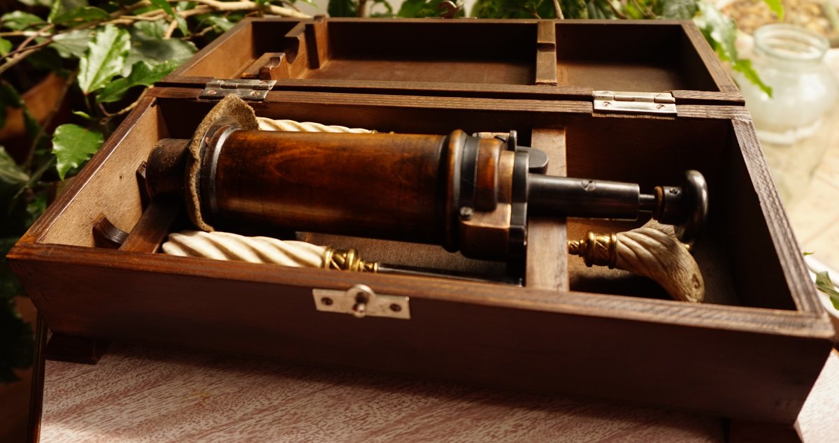

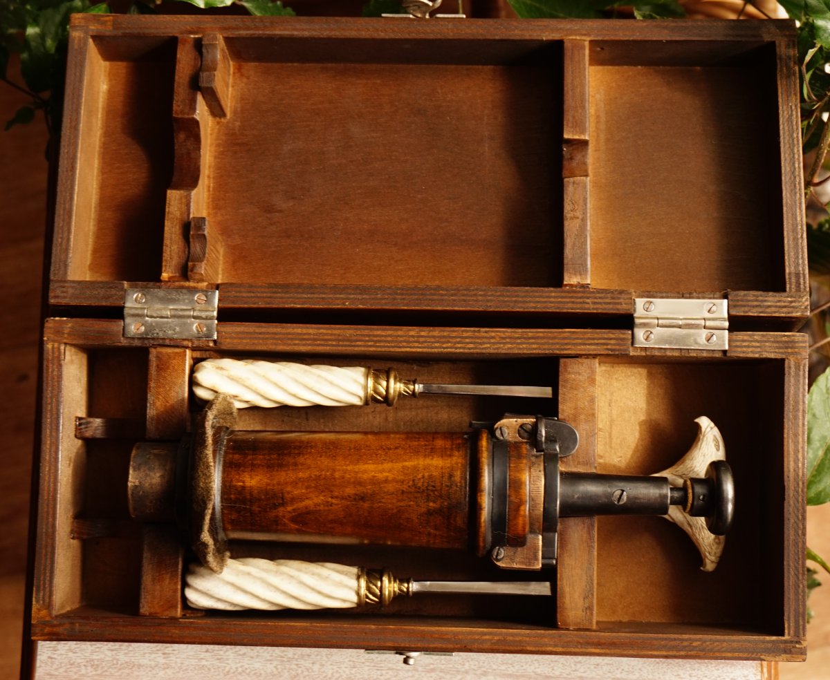

    Ну и гламурный набор инструмента тоже готов.
    Трассер, A10A, Andrej.An86 та 6 іншим подобається це.

  7. БЛК
    БЛК General-major
    30
    66
    8.132
    Домик утверждаем?
    votaga та Вайс подобається це.

    После вставки фиксирующей прибор, домик будет смотреться хорошо.
    БЛК подобається це.
  10. БЛК
    БЛК General-major
    30
    66
    8.132
    Думаю над этим, плюс как разместить инструменты.Домик потом перекрашу в более темный цвет, вместе со вставками.

    Дерево на рукоятке прибора чем так стильно обработал до шеллака ?. Вид очень красивый.
    БЛК подобається це.
  12. БЛК
    БЛК General-major
    30
    66
    8.132
    С начала наждачной бумагой разной зернистости, от 800 до 1500, потом морилкой и снова бумагой 1500, потом масло несколько слоёв с перерывами, снова бумага 1500, далее шеллак.С ув.Бумагу 1500 использовал одну на все виды работы, она сама стирается и становится более нежной .
    663 подобається це.
  13. БЛК
    БЛК General-major
    30
    66
    8.132
    Масло для дерева специальное, оно после пропитки полимеризуется и дерево приобретает глубину. С ув.

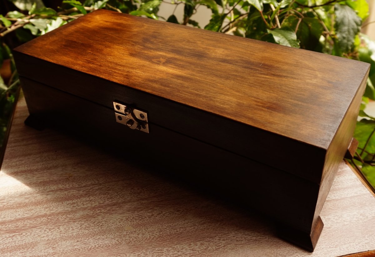

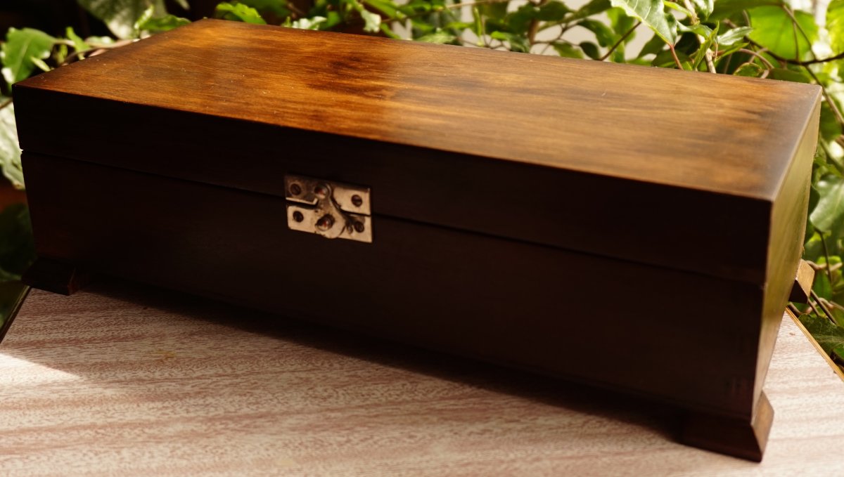

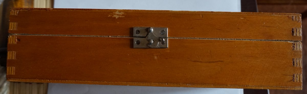

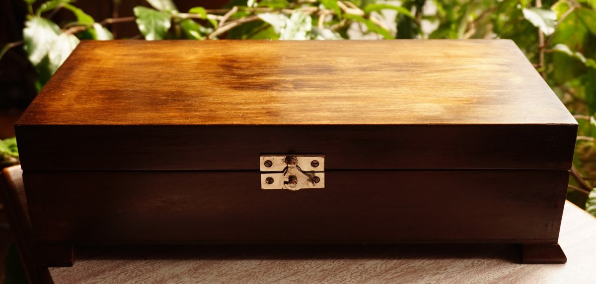

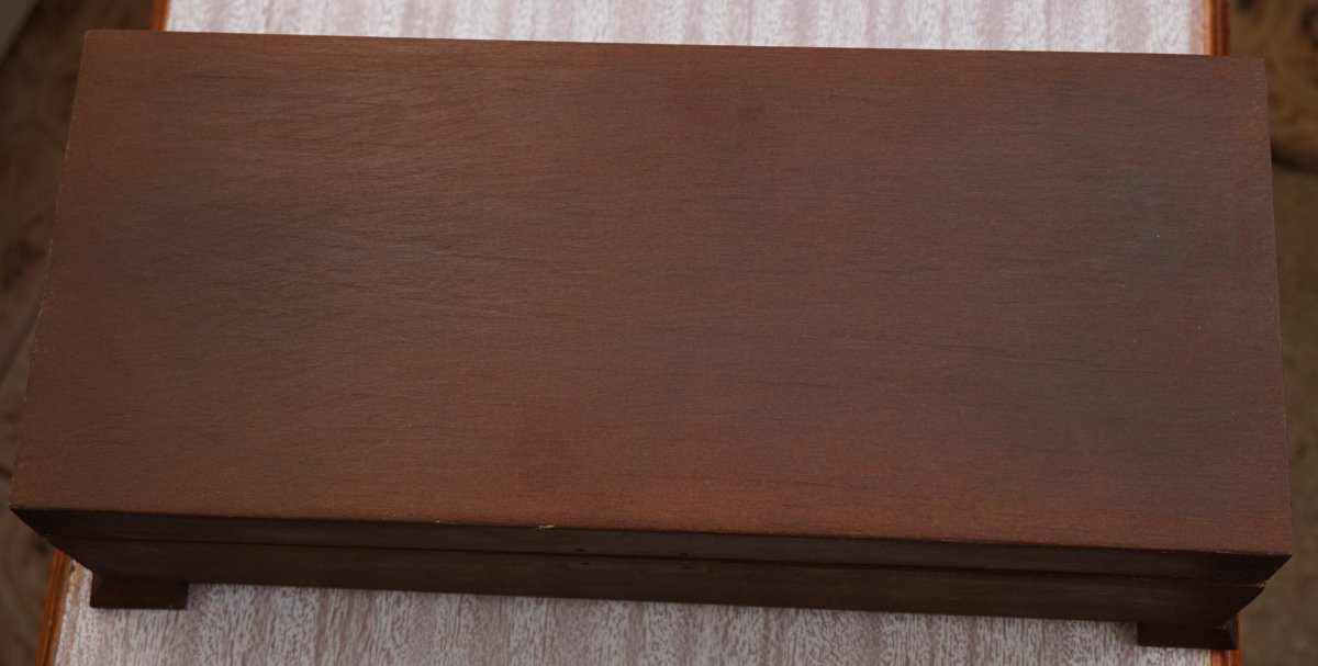

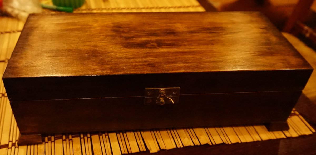

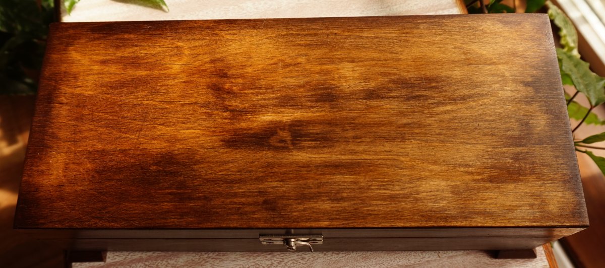

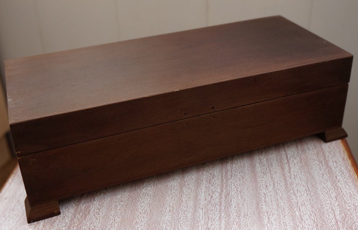

    Приветствую.Домик закончил.Теперь сигнальное устройство обрело своё место. Имеющийся ящик отчистил от старого покрытия, затем прошёлся морилкой.После слегка состарил, убрав местами морилку.
    greendevil, Трассер, 663 та 4 іншим подобається це.
  24. БЛК
    БЛК General-major
    30
    66
    8.132
    Вскрыл без фанатизма лаком.Фото пока такие, днём пересниму.
    Трассер, 663, ALEKS81 та 3 іншим подобається це.

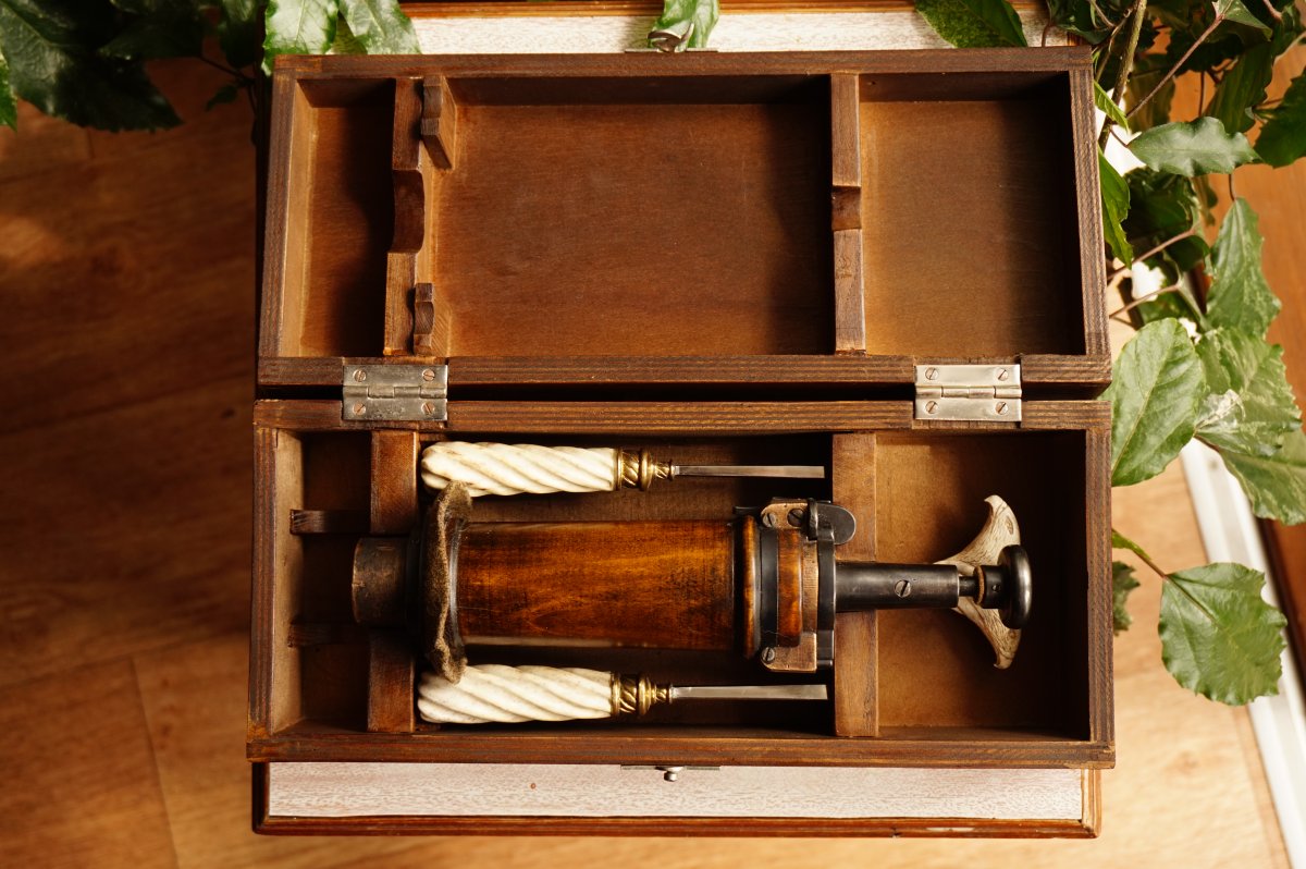

    Вот фото при дневном свете.
    апокалипсис 777, LISORYB, Трассер та 4 іншим подобається це.
