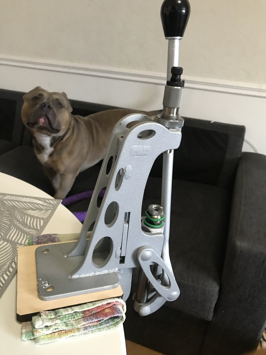

    При всем уважении к Вами проделанной работе. Но не будьте так категоричны.
    Есть пресс MEC Marksman https://www.mecoutdoors.com/metallic-reloaders
    в нем специально крепление под шелхолдер сделано так, что бы он свободно болтался, за счёт этого получается очень хорошая самоцентровка гильзы относительно цента матрицы.
    Сам пользуюсь этим прессом, и могу сказать что идея правильная.
    И абсолютное ничего не напрягает в том, что там что то болтается, даже наоборот, шелхолдер легко вертится в нужную сторону для удобства подачи гильзы.
    П.С. за эти деньги Ваш вне конкуренции.

    Да все верно, так удобнее, сейчас делаю только с свободной посадкой шелходера. Не исправил текст..

    Очень хорошо, что вы оказались человеком без ложных амбиций и приняли правильное решение. Ведь именно об этом я и говорил в предыдущем своём посте в этой теме.
    А пресс получился у вас действительно достойным исходя из: цена, качество ( сужу пока по отзывам),+ удачное конструктивное решение.
    Извините, а какой вес получился в прессе с "самофиксацией"?

    6 кг

    Приветствую! А какой ход рабочего штока? С ув.

    85-90мм

    Добрый день, вопрос новичка: может ли этот пресс работать с несколькими калибрами (223, 308) через замену шеллхолдеров?

    Может под любой калибр матрицы

    Через замену матриц, прежде всего! Шелхолдеры на некоторых калибрах, имеющих одну базовую гильзу, менять нет нужды. Например, 223рем и 300ААС

    доброго!Якщо хід штока 90мм то теоретично 338 LM по факту посадку не виконаєш ?

    Спасибо долгожданный пресс получил !!!!! хороший крепёж , легко и надежно установился никакого сверления ))) пресс дебелый реально запас мощности такой что любой калибр потянет !!! Продавец порядочный изделие качественное достойное всем советую !!
    P.s. Приятный бонус сразу получилось что при касании шелхолдера с матрицей выдало обжатие ровно 2 тысячных
