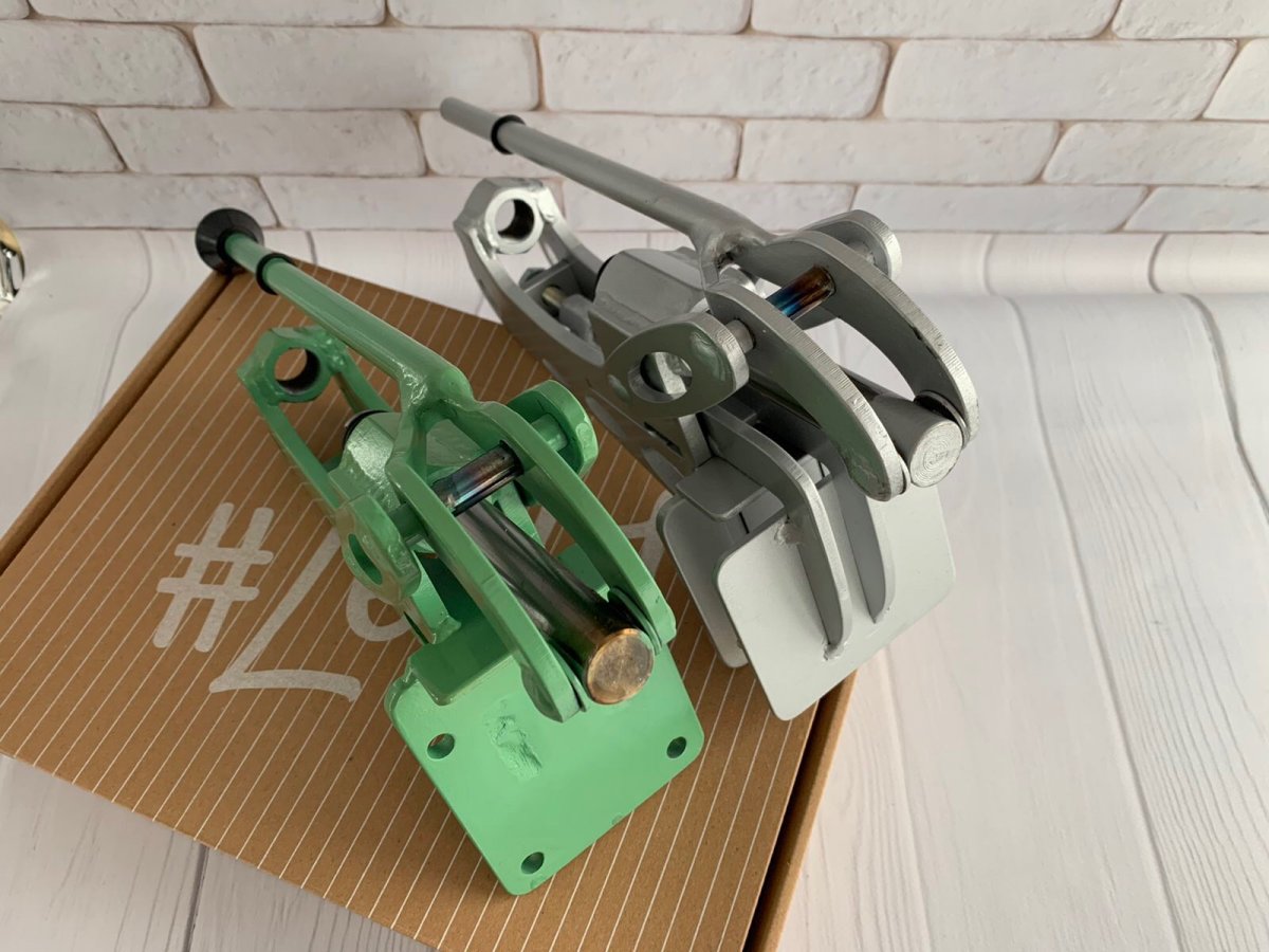

    Пресс
    для релоадинга, сделано в Украине.
    Доброго времени суток..

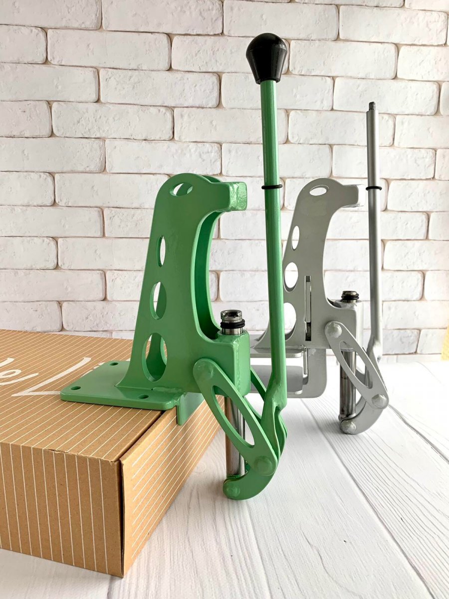

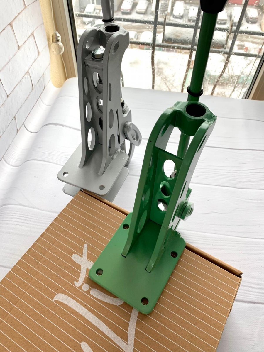

    Предлагаю такой пресс, изготавливался ранее для себя в основном под калибры 308 и 30—06, ( 300 Win Mag) за прошедшие 4 года на таком прессе обжато больше 7000 шт гильз 308 win, 800 шт. гильз 30—06 и больше 500 шт. гильз 300 Win Mag. Люфты не появились а это главное. Матрици применял фирмы Redding. Конструктивных замечаний и проблем не было. Считаю что тестовый этап пройден. Много спрашивали и просили изготовить доступный пресс.

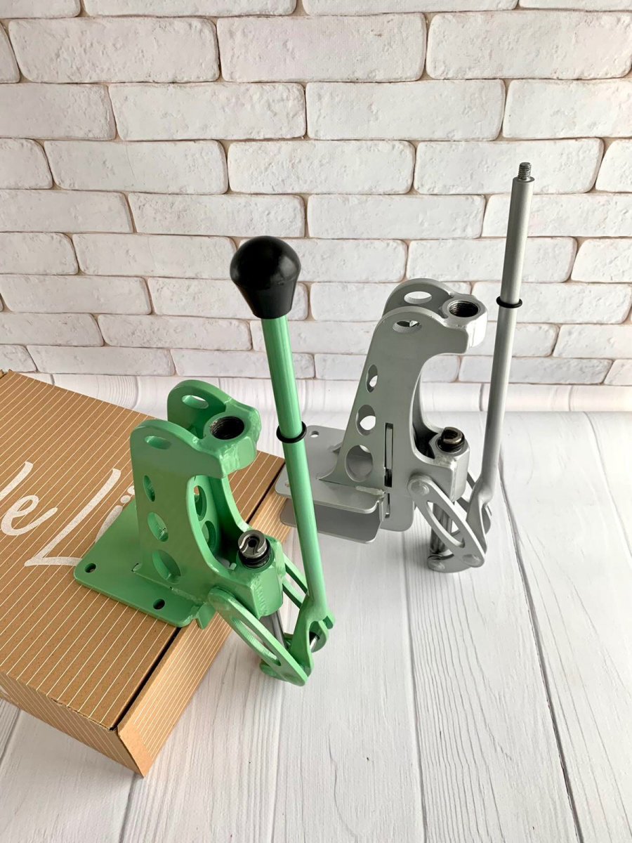

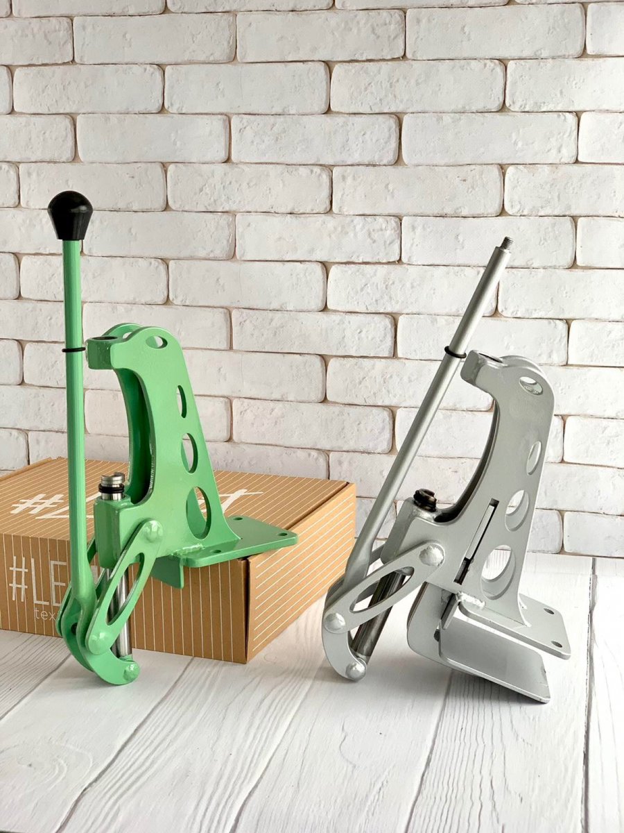

    Пресс собственного производства, материал применялся сталь листовая 4, 6, 8 мм что обеспечивает высокую прочность и износостойкость всей конструкции. Точная лазерная резка.
    Главный шток 20мм фирмы LEE скользит в латунных втулках. Оси вращения выполнены из каленных полированных прутов 10 мм с полнотелой закалкой 65 ед.,( подшипниковая сталь) что позволяет сохранять прочность и плавность хода рукояти без износа осей в отверстиях.
    Пресс имеет собственную струбцину позволяющую фиксировать его к столу в домашних условиях или стеллажу в гараже.

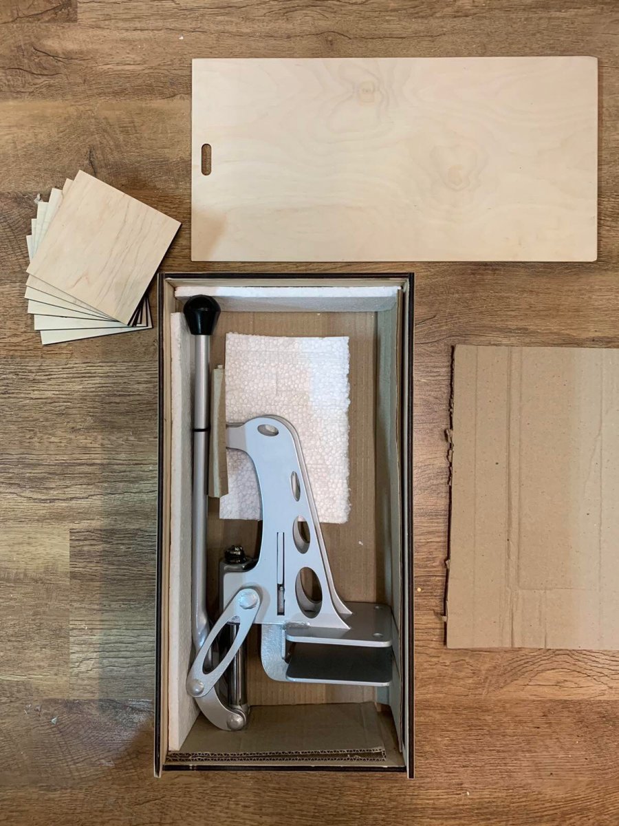

    Ход струбцины 34—64мм что позволяет всегда что-то подложить для защиты поверхности стола, затяжка струбцины производится сверху пресса гаечным ключом или головкой на 17мм. В комплекте подкладки из фанеры 6 мм в количестве 6 шт.
    Сварка произведена TIG аппаратом с качественным прогревом всех швов в два прохода. После сварки проведен общий отпуск напряжения сварочных швов изделия.
    Шелходер устанавливается легко с свободной посадкой, что позволяет применять шелходеры различных производителей.
    Покрытие: грунт, краска, лак.
    ФУНКЦИОНАЛЬНОСТЬ - Обжим гильзы и удаление капсуля, второе этап установка пули, согласно набору ваших матриц.
    В комплекте: пресс.
    При желании ящик фанерный.
    Матрица в комплект не входит, показана для примера.
    Гарантия один год.
    Цена пресса с болтовым креплением к столу - 6000 грн. без шелходера.
    Коробка +200грн
    Для себя решил акцент делать на доступном количестве изделий, а не высокой цене.
    Видео декапсулирования и обжатие гильзы, пресс к столу сильно не фиксировал как видно. Гильза смазана спец маслом как того требует технология ( касторовое)
    0938212356 Вячеслав
    Р.S. Считаю, релоадинг должен быть доступен большинству охотников и спортсменов.

    Коробочки-упаковочки на изделие,то понятно. Как по мне,то лучше бы в упаковку попроще,но прибор подешевле стал. Гурманы релоада все равно купят заводского исполнения приборы,не взирая на их стоимость.
    Пластины с утолщенной и хорошей твердости стали, тоже приятно. Но главную роль все же играют матрицы. Не такие уж усилия нужны для обжимки гильз и посадки пули на прессах,чтобы использовать толстую или каленую сталь.

    Коробка в стоимость не включена по той причине что изготавливается из отходов производства которые обычно идут в топку.

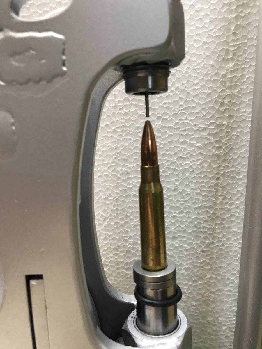

    Капсулировать не может, как любой адекватный пресс, а те которые капсулируют делают эту процедуру намного дольше ручного капсулятора.

    а декапсуляция как ?

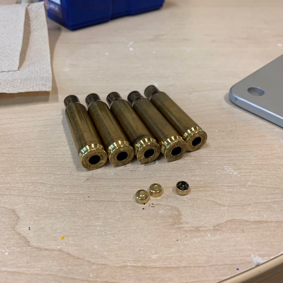

    вашей матрицей обжимной №1 она декапсулирует, капсуль выпадает в сторону струбцины, в штоке есть предусмотренный паз. Позже выложу видео если получится, фото.

    Что скажут осведомлённые о таком аспекте: в описаниях фирменных прессов сказано, что установленный шелхолдер ДОЛЖЕН иметь незнач. люфт для возможности "самоцентровки" при работе. В данном прессе акцентировано, что он "имеет посадку без люфтов". ???

    Сама по собі конструкція посадки кріплення шелхолдера не передбачає такого, щоб зовсім без люфту інакше його прийшлось би забивати під натяг туди, та й сама гільза в ньому не "намертво" кріпиться.
    Тож майстер напевно мав на увазі мінімально допустиме....

    без люфтов, потому что все собрано соосно, и конструкция не имеет дефектов соосности которые необходимо править зазорами.
    Если Вам это критично, специально для вас могу изготовить с свободной посадкой ( чтобы шелходер болтался и вращался непроизвольно, что будет доставлять вам массу положительных впечатлений при уворачивании шелходера от гильзы в то время как ваши руки будут заняты)

    Єдине, що трохи трохи ріже око - зварна конструкція осей шатуна та вварена ручка.

    Благодаря сварке многократно увеличен ресурс и жесткость конструкции, так как это позволило применить сверх твердые сорта стали с каленым полированным верхним слоем прута 10мм что в свою очередь обеспечило мягкое вращение без износа и затираний осей.
    Болтовое соединение сильно люфтит и сталь мягкая, задиры и износ появятся до первой тысячи.
