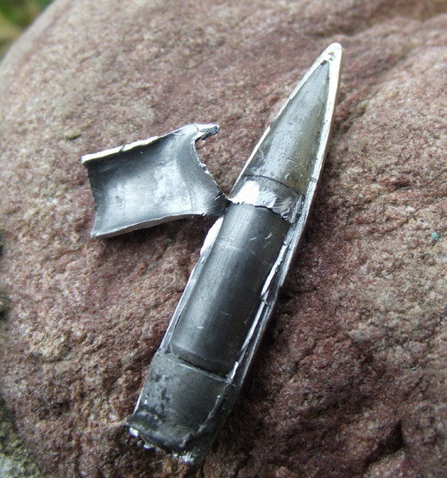

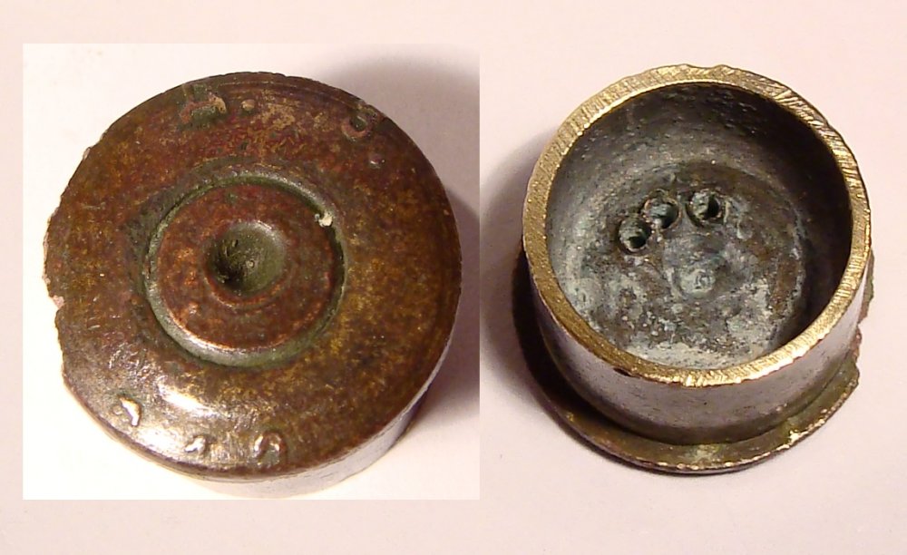

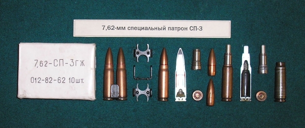

    Чудеса с затравочными отверстиями гильз Д. З. продолжаются.
    Очередной распил показал уже ТРИ затравочных отверстия. И как чудно пробиты. Такое ощущение, что на заводе в Таганроге отверстия пробивал подмастерье вручную, где захочет и сколько захочет раз.

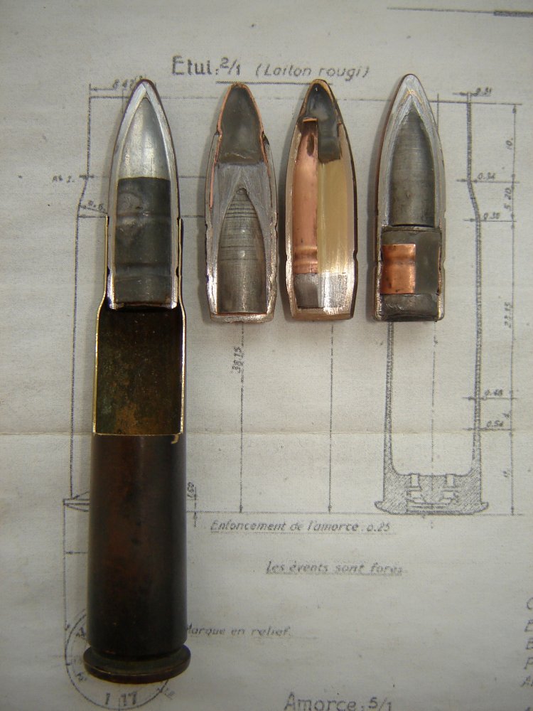

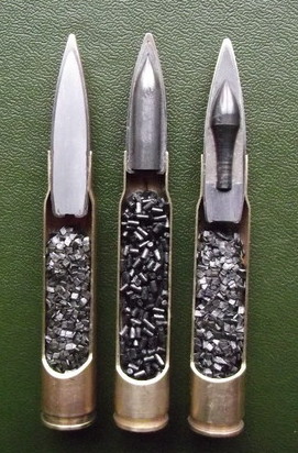

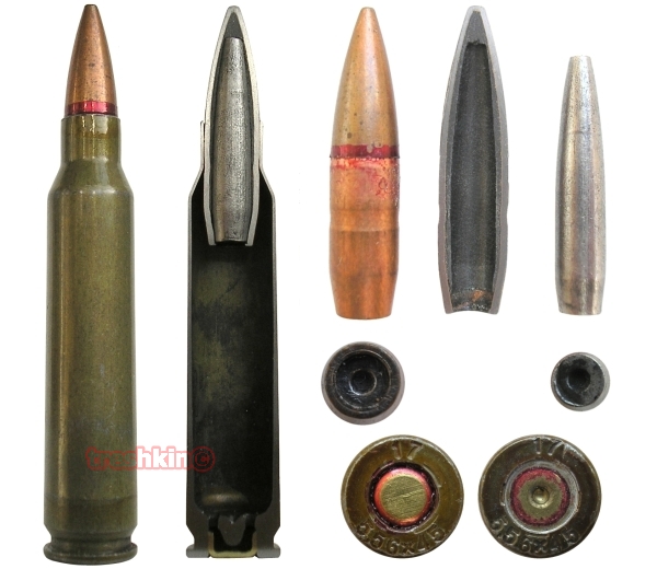

  4. lanze
    lanze Gefreiter
    35

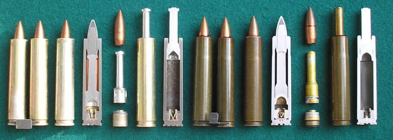

    MiXaNiK, 2m-outrage, goro та 4 іншим подобається це.

    очень приятные разрезы :smile_12:
    а чем иммитировали фосфор в P.m.K. и В ?

    Родная гильза "ушла". Значит - копия.
  8. lanze
    lanze Gefreiter
    35
    Шпаклевка для моделей Tamiya.
    2m-outrage подобається це.

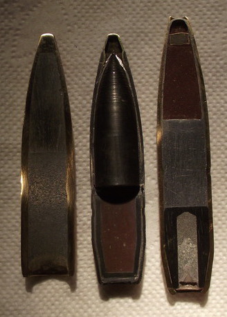

  10. legioner539
    legioner539 Stabsgefreiter
    192
    Владивосток
    А можно и так
    MiXaNiK, библиотекарь, =ask= та ще 1-му подобається це.

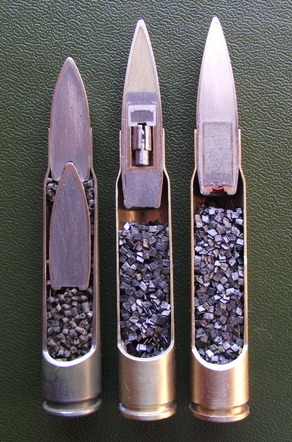

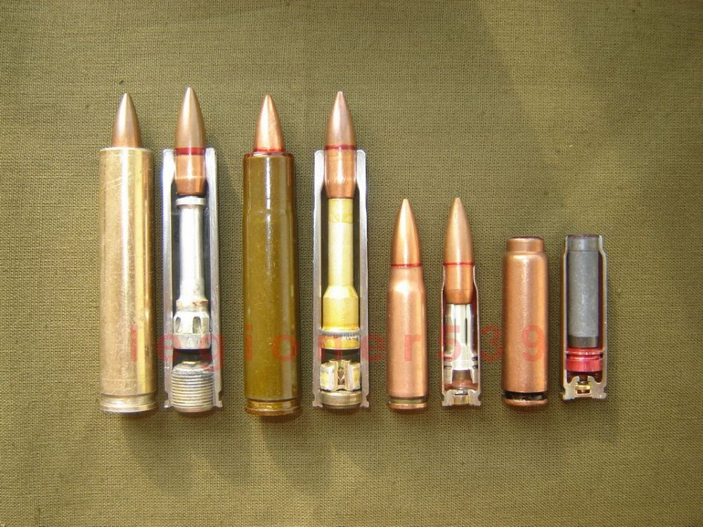

  11. legioner539
    192
    Владивосток

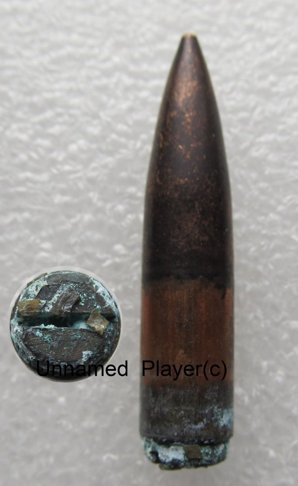

    Из последнего, 12,7х81SR Бреда Италия и Венгрия
    MiXaNiK, treshkin, kisel1804 та 3 іншим подобається це.
  12. legioner539
    192
    Владивосток
    подборка по 12,7х99 Браунингам. Крайний правый современка Споттер-трассер
    MiXaNiK, =ask=, kisel1804 та ще 1-му подобається це.

    14.5 и 12.7
    legioner539 та treshkin подобається це.
  15. Unnamed Player
    Unnamed Player General-major
    34
    55
    8.842
    По 12.7 можно подробнее?Крайний слева .50BMG?А крайний справа?
  16. lanze
    lanze Gefreiter
    35

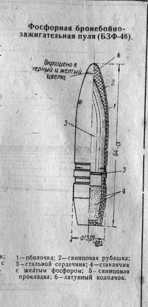

    Крайний справа М 48 spotter. Средний БЗФ, состав заж. смеси знает кто?
  17. Unnamed Player
    34
    55
    8.842
    Дык фосфор там,это в названии указано.
  18. treshkin
    treshkin Moderator
    423
    67
    796
    4.281
    Київ, Україна
    Из последнего - RS-103
    MiXaNiK, goro, =ask= та 3 іншим подобається це.
  19. lanze
    lanze Gefreiter
    35
    Если бы там был пластифицированный фосфор, как в B Patrone, я бы не спрашивал. В БЗФ, фиолетовое в-во, консистенции камня, почти не горит, плавится. Остынет - опять твердое. А при трении и ударе вспыхивает ярким пламенем.

    Черный фосфор?
    если да, то оч. странно - у него температура воспламенения 400 градусов СС в чистом кислороде...
    в советских зажигалках использовали желтый фосфор, вроде как.
  22. lanze
    lanze Gefreiter
    35
    Я и не знаю, где еще в малых калибрах наши использовали фосфор. В БЗФ состав воспламеняется от удара пули в препятствие. Вспышка настолько кратковременная, что зажечь может только очень легко воспламеняющиеся материалы. И состав, думаю, там сложный.

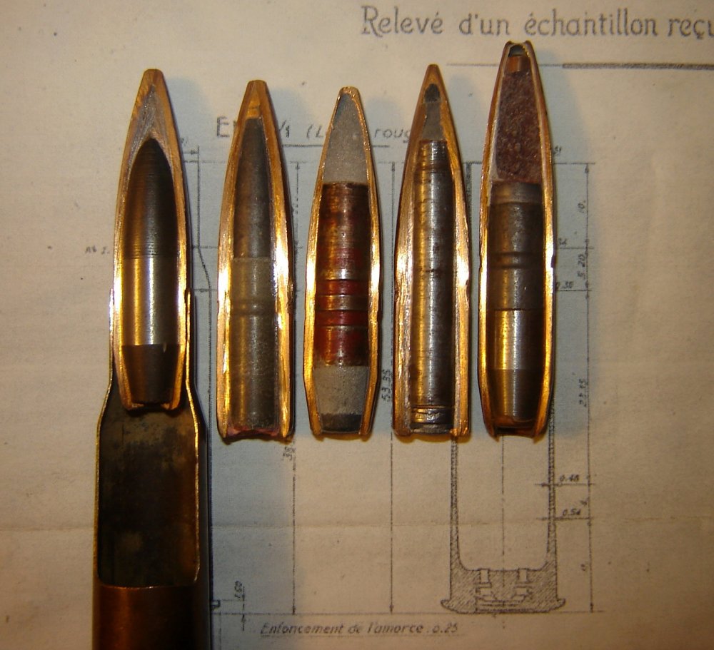

    Предположу что это все таки белый фосфор с каким то хитрым флегматизатором,который сильно облегчил сборку пули(судя по вашим экспериментам с этим составом),я вот не помню вроде вы на Ганзе описывали вскрытие B Patrone?Как себя ведет фосфор в чистом виде при вскрытии пули?
    =ask= подобається це.
  24. Kugel

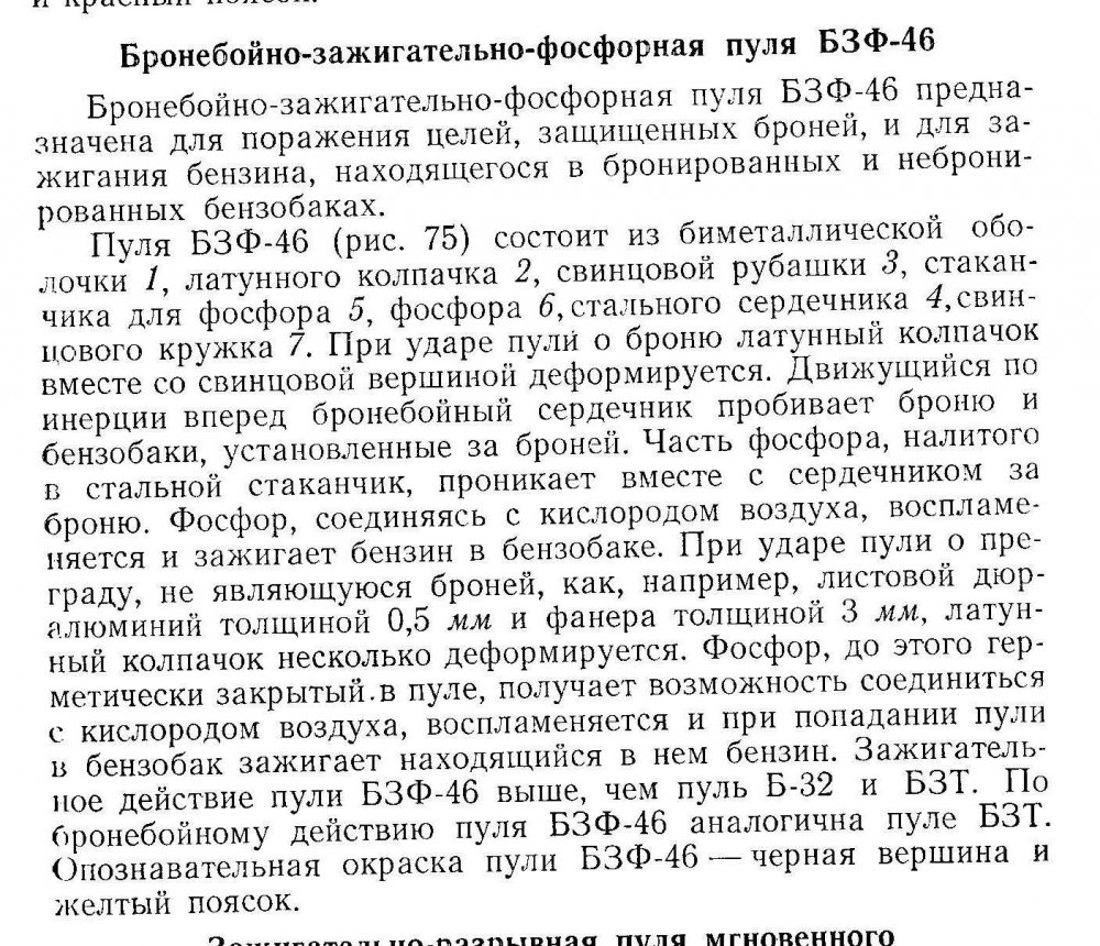

    Kugel Moderator
    1558
    2.974
    5.368

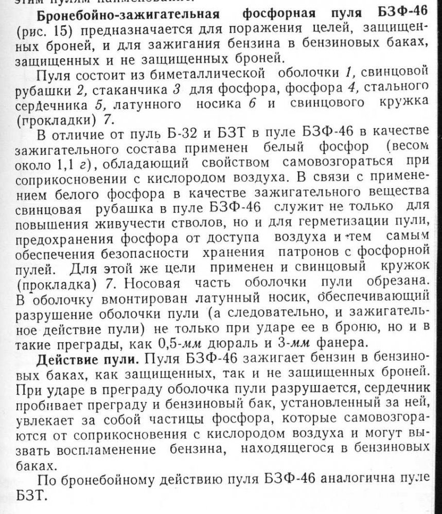

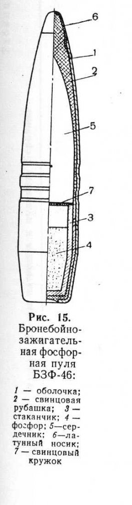

    Советские источники грешат то белым, то жёлтым фосфором ... Вот и верь после этого людям...
    Unnamed Player подобається це.

    А вот такой .303 В VI Z резал/разбирал кто нибудь?
  26. lanze
    lanze Gefreiter
    35
    Фосфора в чистом виде в пулях не видел пока. В В Patr. фосфор пластифицированный, смесь фосф. и каучука. На воздухе, если температура около 0, не окисляется и не воспламеняется. Когда тепло сразу дымит и окисляется - покрывается желтой, потом оранжевой пленкой. В процессе окисления разогревается до 40 гр. и вспыхивает. А при выстреле пуля сильно нагревается в стволе и ф.при разрушении пули вспыхивает мгновенно. В БЗФ ф. безусловно есть, он вспыхнул и потух, но основная масса это что-то другое. Про чистый фосфор в книжонке пишет теоретик.
