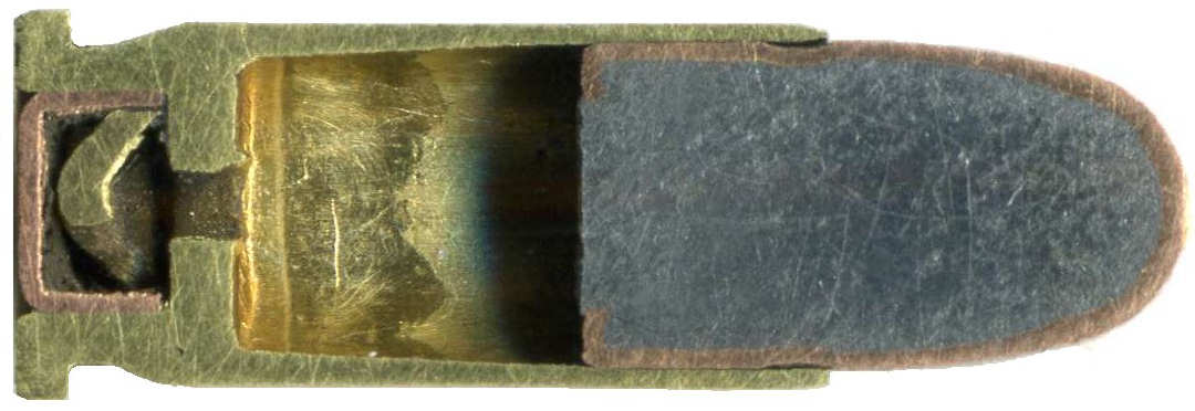

    6.35х16 / .25 ACP
    Маркировка "W.R.A.Co .25 BROWNING"

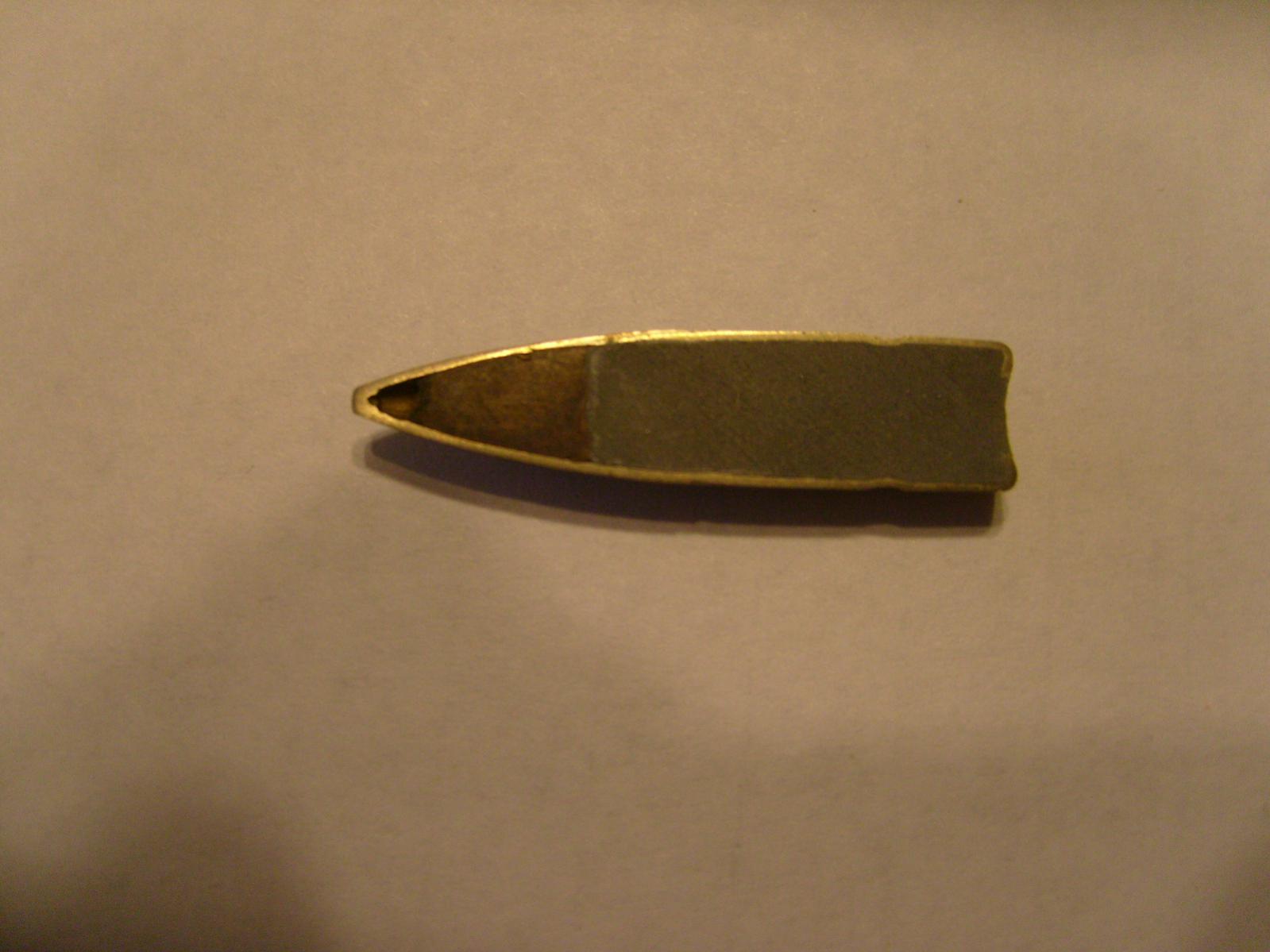

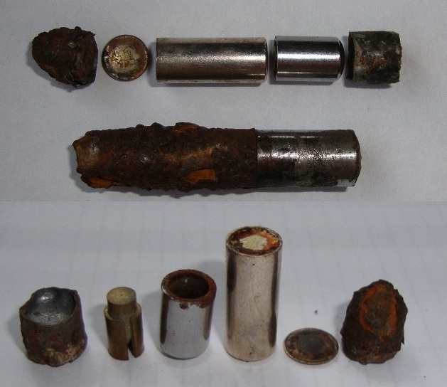

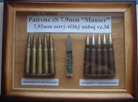

    №1. .303, Британія. 1941 "Грінвуд енд Бетлі".
    №2. 7,92х57мм. Куля sS.

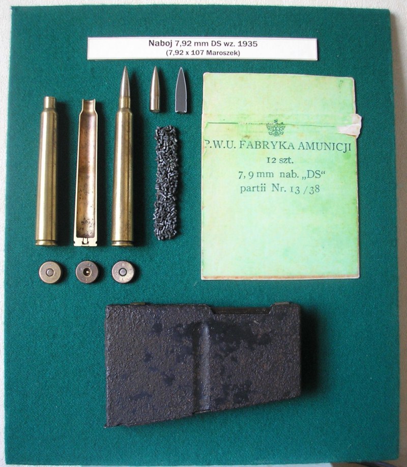

    Ну разрежьте её одну единицу и любуйтесь. Так нет, всем хочется разрезать и самому посмотреть что там внутри. Ну реально жалко вещи.
    Дим, вон ты фотку пшека Марошека выставил. Загубил прекрасный экземпляр. Лучше бы мне помог такой достать.

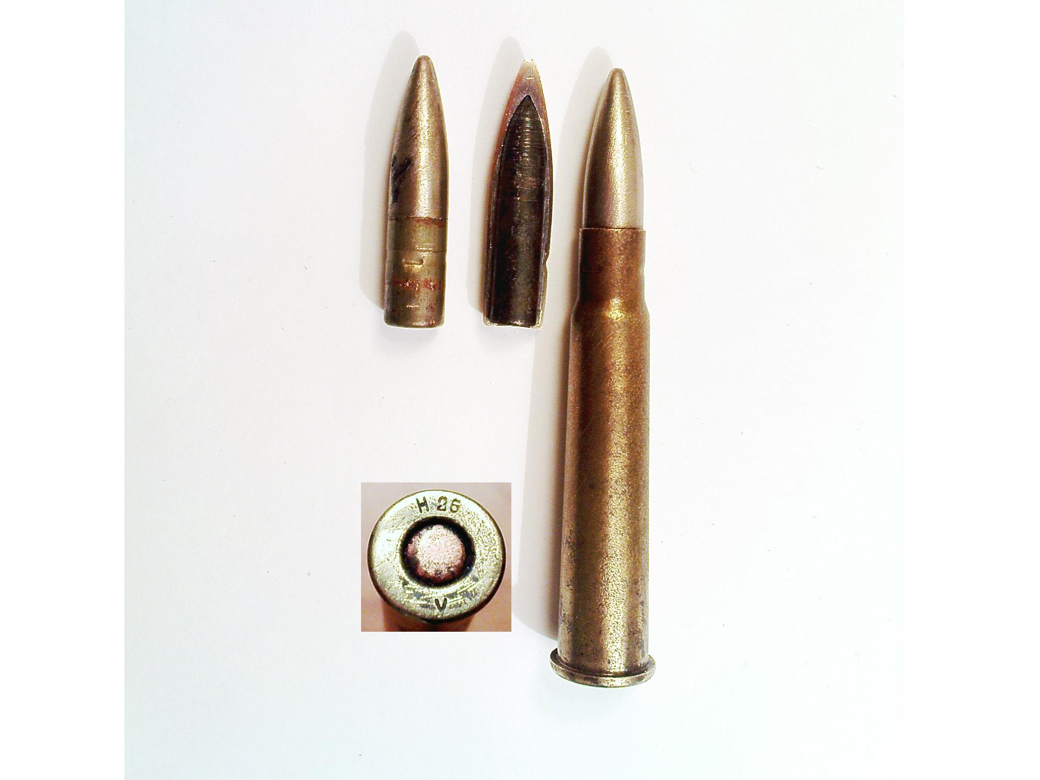

  13. Sleng1
    Sleng1 Obergefreiter
    85

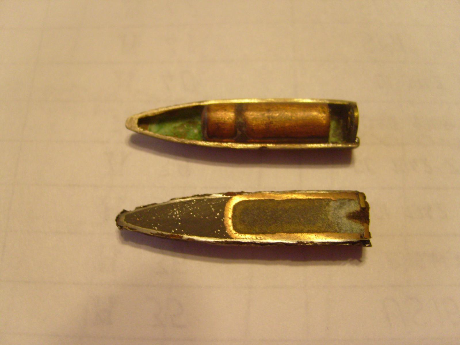

    Два английских трассера...На верхней просматривается заводской брак-отсутствие свинца в носовой полости.Стаканчик с трассирующим составом сместился вперед (пули с мест уничтожения).

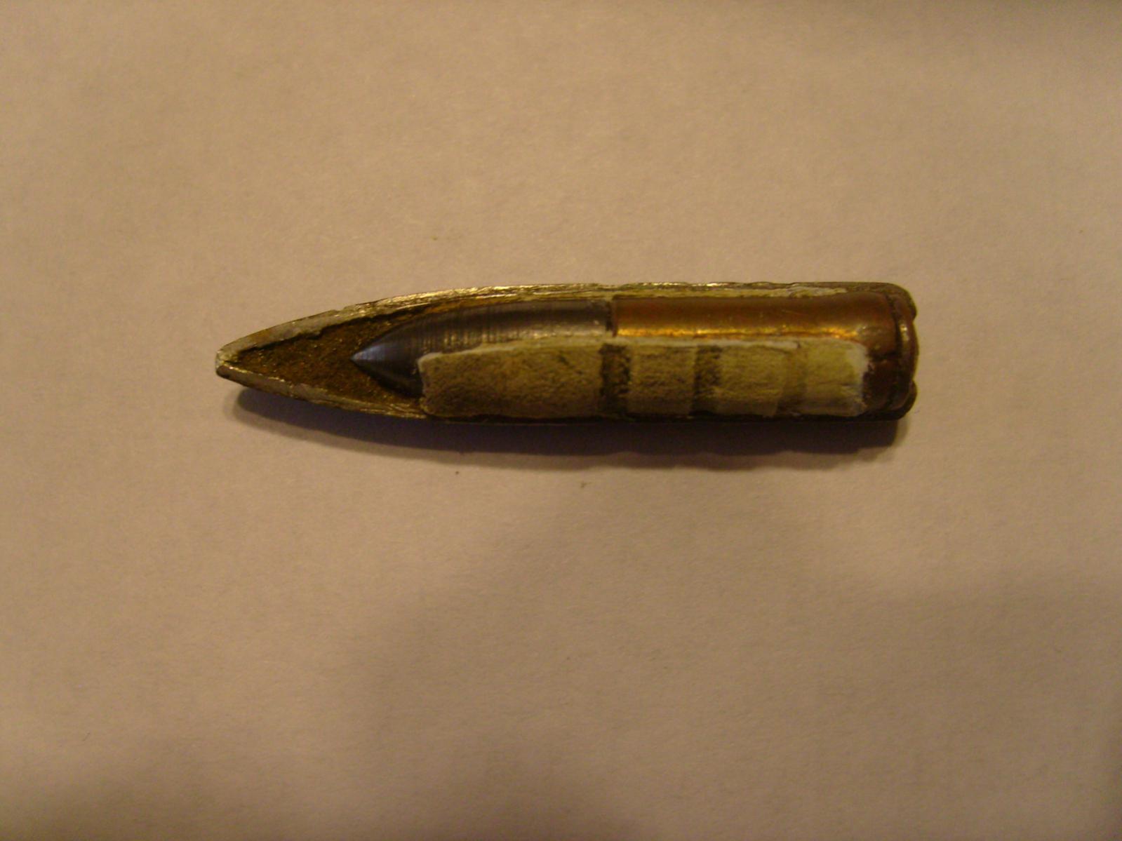

  16. Stirlitz.
    Stirlitz. Stabsgefreiter
    437
    Харьков

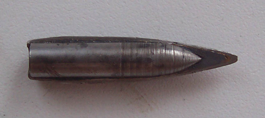

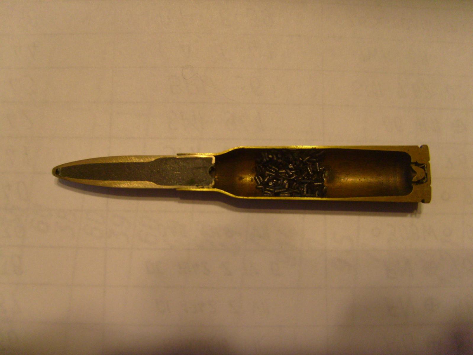

    Пока начальство на работе решало "кто виноват во всем" нашел в столе у себя надфиль и кусок наждачки. В кармане гильзу от мосина и легкую пулю. У товарища выпросил обломок ножовочного полотна.
    Вот, что получилось...
    MiXaNiK, ТрепачЪ, Unnamed Player та 2 іншим подобається це.
  17. Stirlitz.
    437
    Харьков

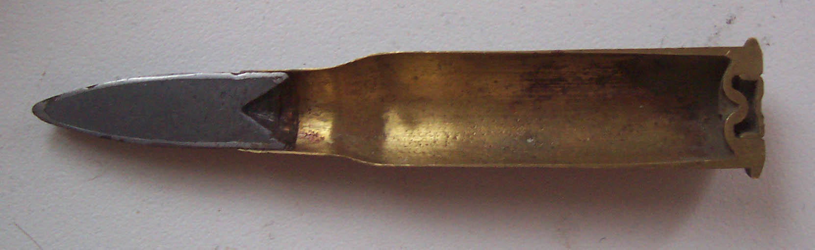

    Из той же оперы.
    Немецкий бронебой

    303 British MkVII

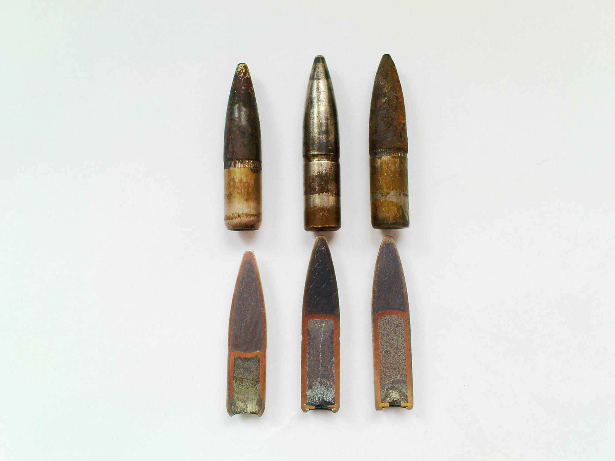

  19. Механик86
    Механик86 Stabsfeldwebel
    993
    Россия
    трассирующие пули .303 British:
    G Марк IV Canadian Patern
    G Mark I
    G Mark II

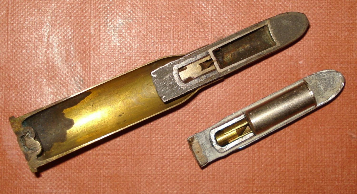

    Австрияки разрывные. Всё время забываю как они правильно именуются. :)
    Saddam47, k-d, Badahshan та 16 іншим подобається це.
  22. tr30801
    tr30801 Stabsfeldwebel
    960
    Мне помнится, они называются Ubungs-Patrone M. 12, то есть патроны для практической стрельбы с целеуказательной пулей образца 1912 года. Ubung - выполнение упражнений

    Володь, немного дороговаты они для практической стрельбы:)
    Это патроны с целеуказательной пулей, так уж австрияки их называли... Разработаны они были для боевых действий

    Уважаемый Трешкин, разрешите вопрос - на вашем стенде с Марошеком донце без клейма, то, что слева - это Марошековское? Гильза была целой или шейка отсутствовала?
  26. treshkin
    treshkin Moderator
    429
    64
    803
    4.281
    Київ, Україна
    На стенде все "посвящено" Марожекам.
    Гильза без клейма была целой
