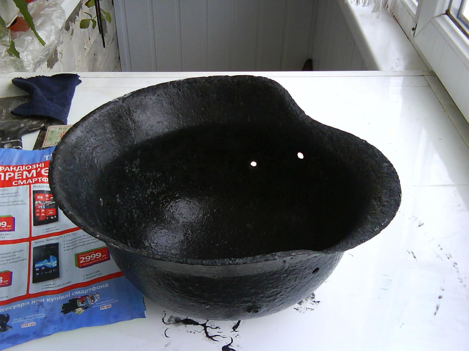

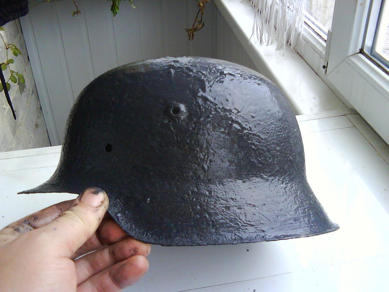

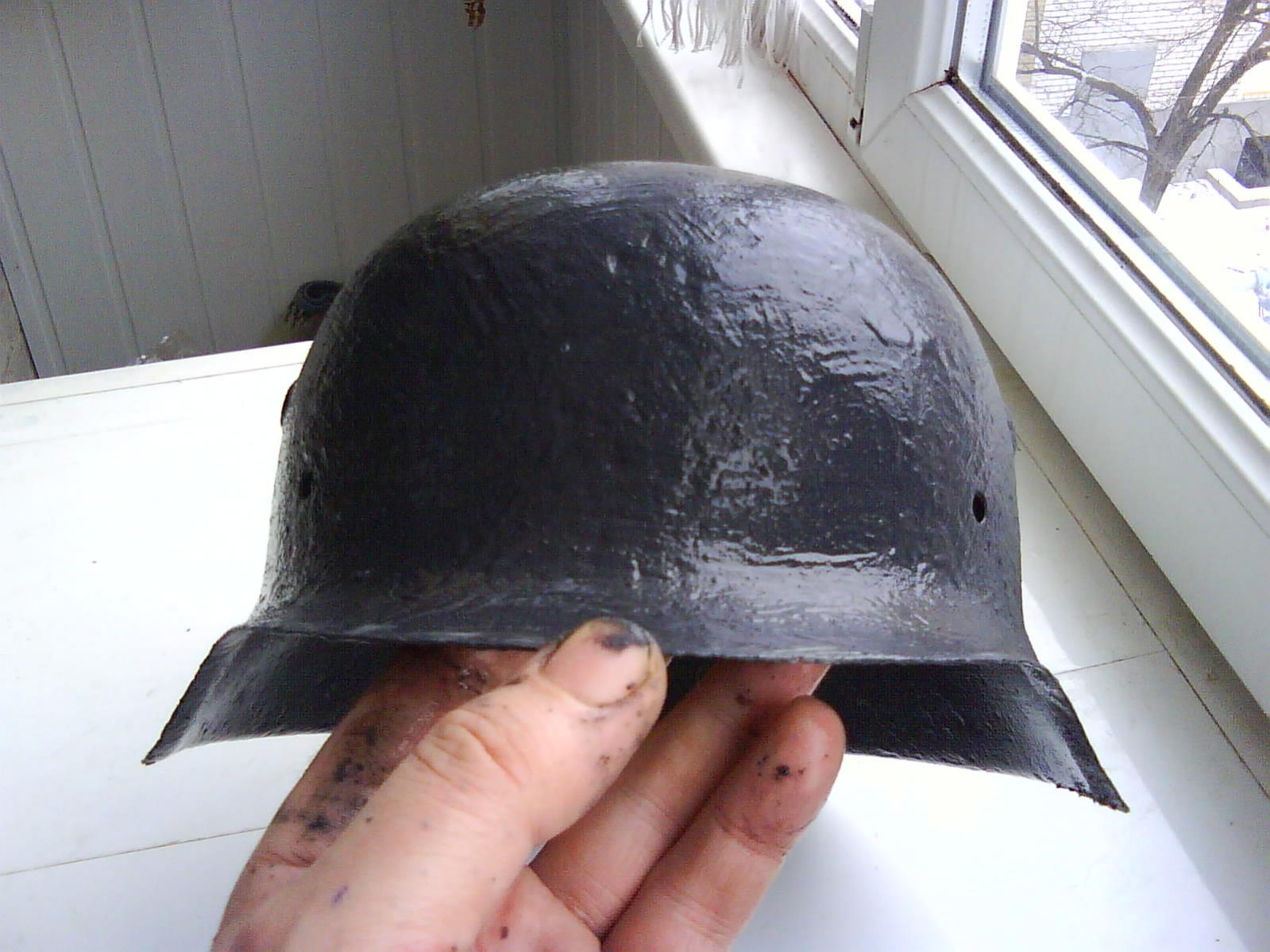

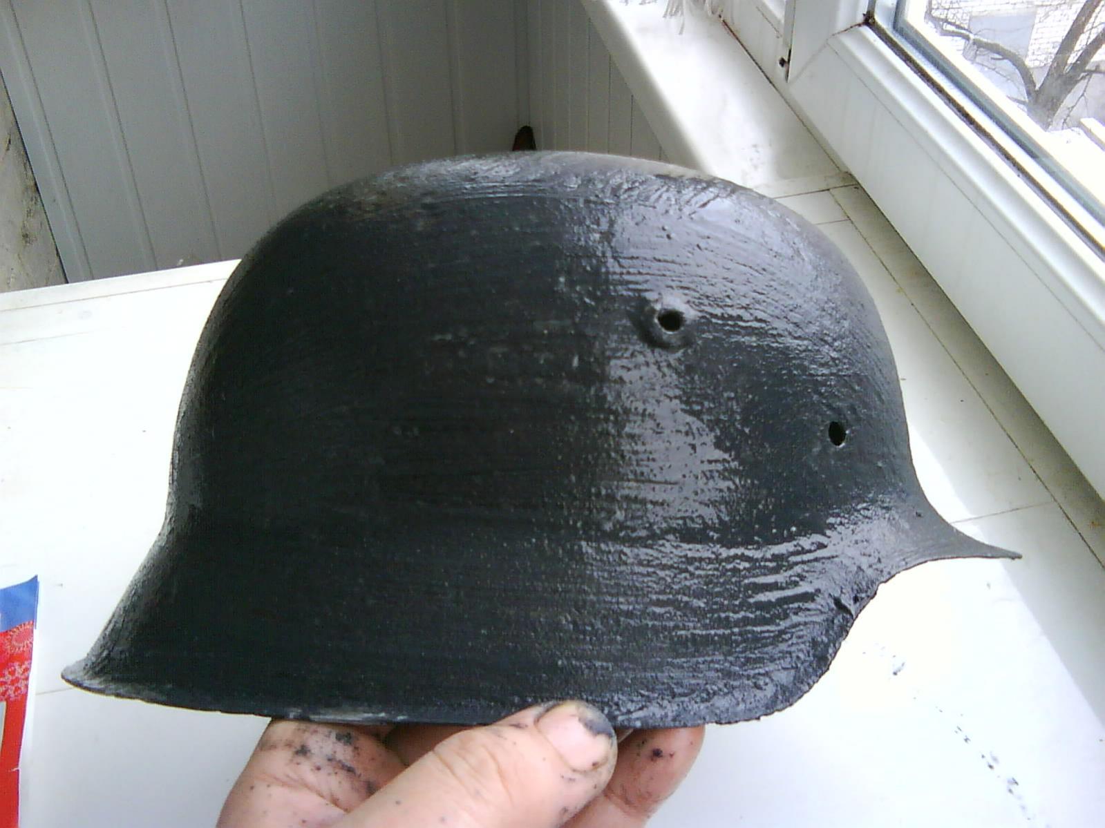

    Я пользовался такой химией.Наносил на каску все так как на фото у камрада ( Игорь1 )
    Все супер)) но как мне показалось оно съедает только верхний слой ржи,и не дает ей дальше распространятся.Во общем мое мнение 50 на 50 )))

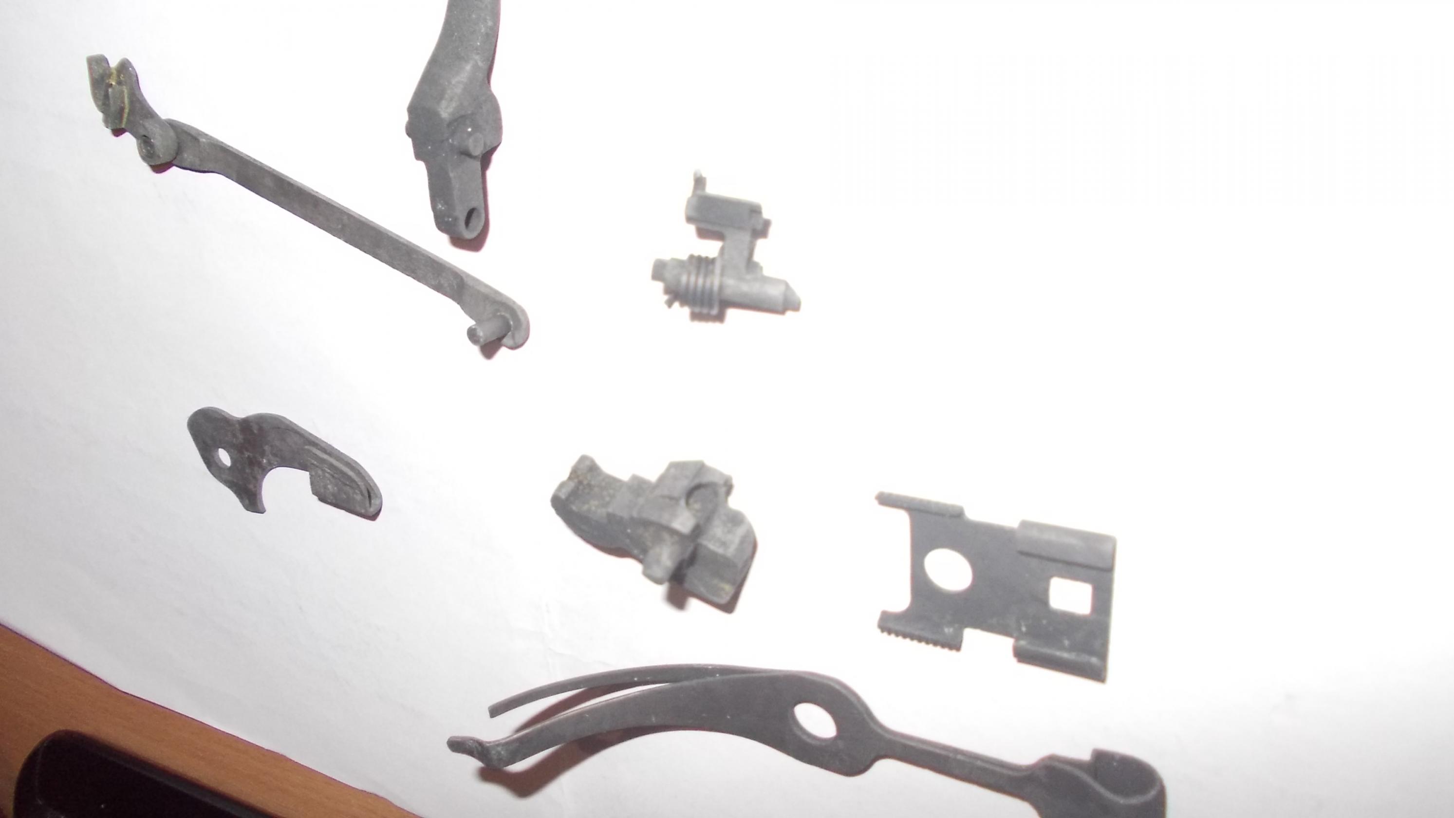

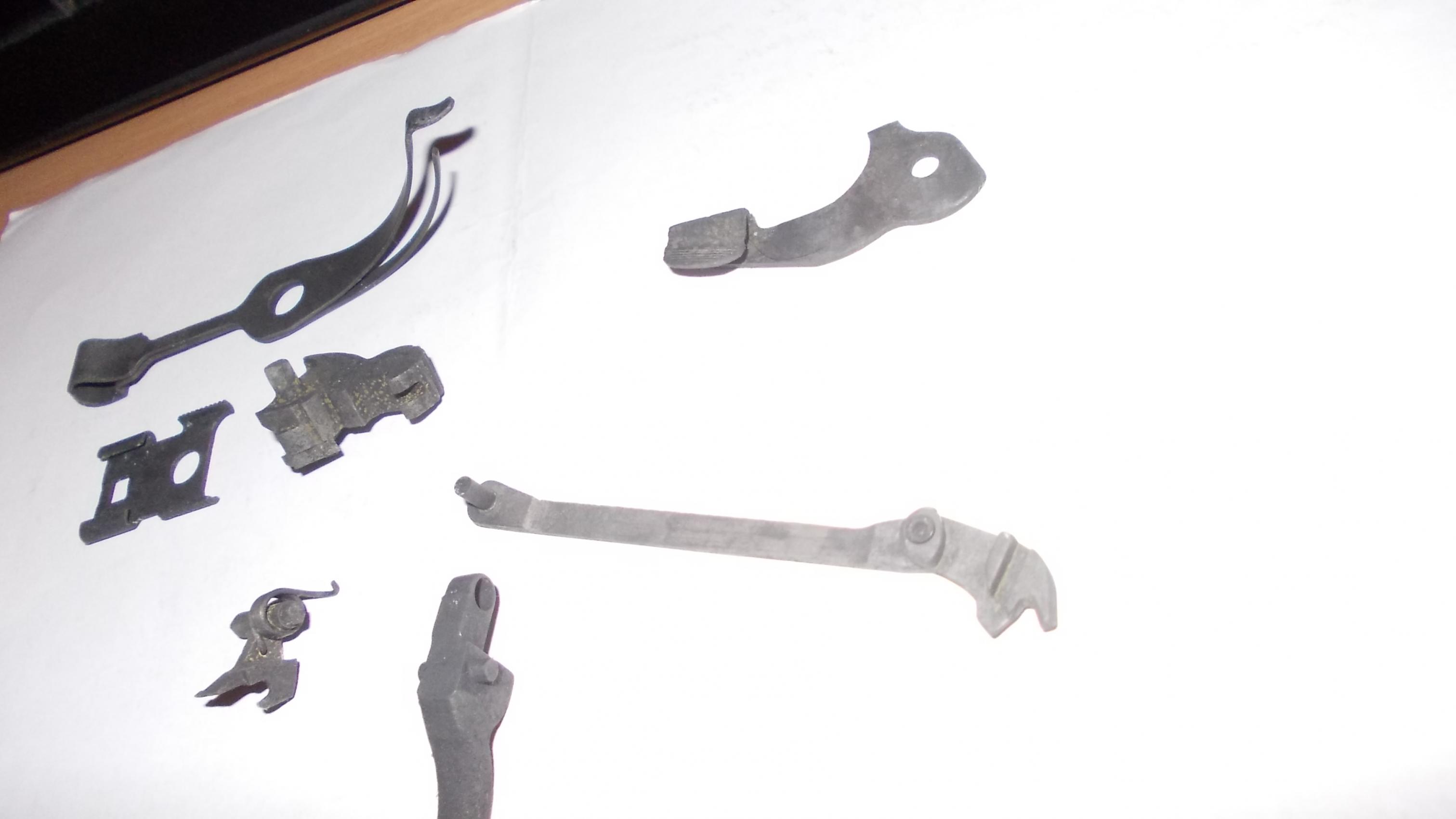

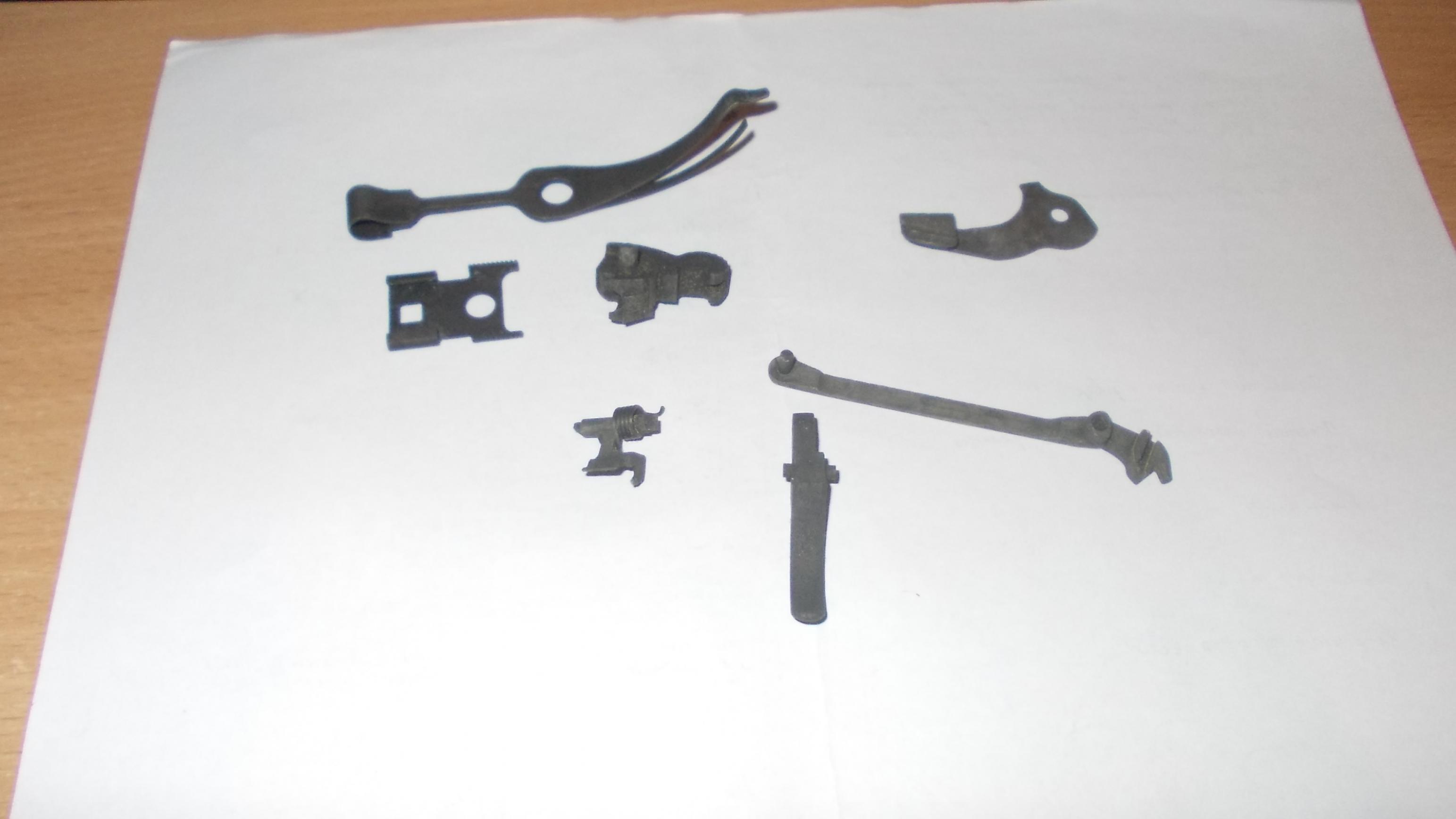

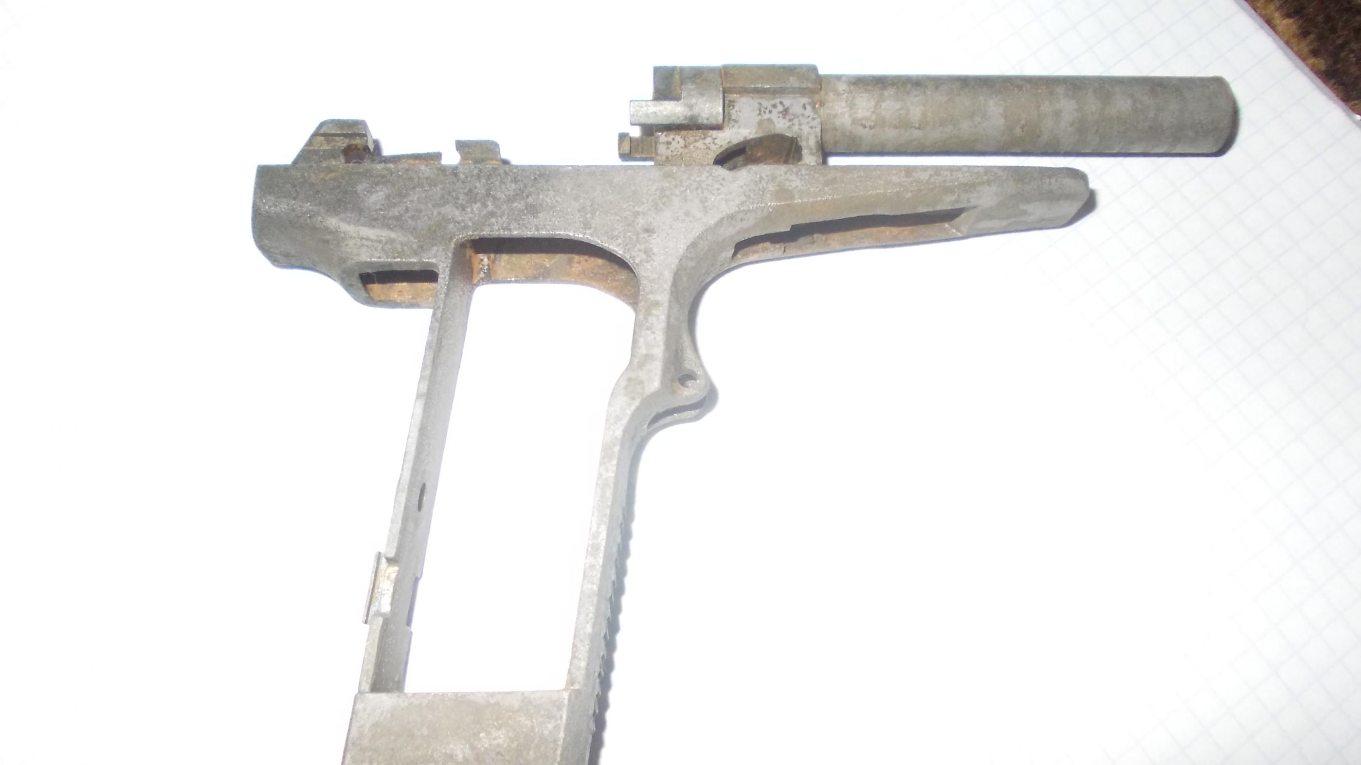

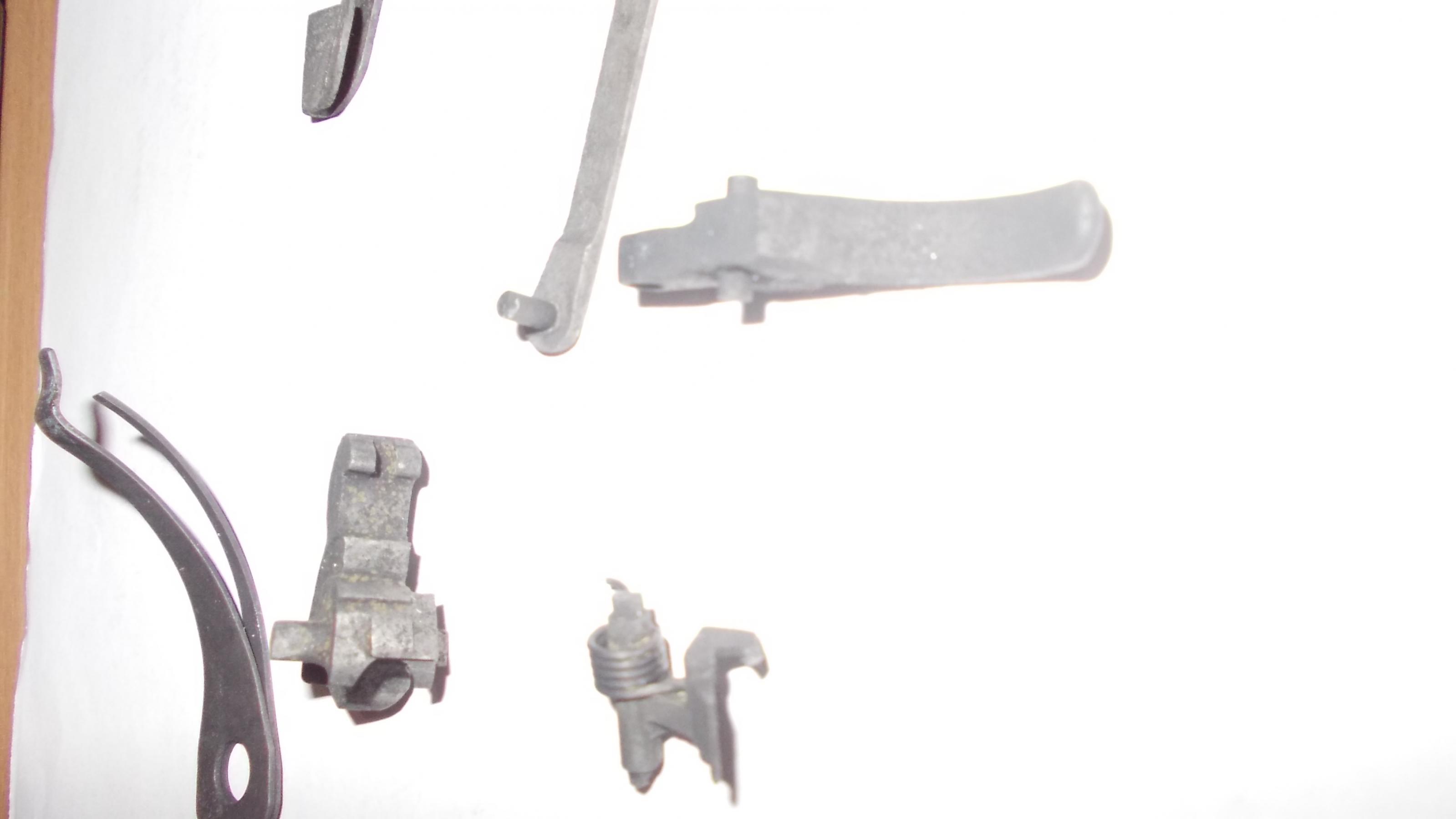

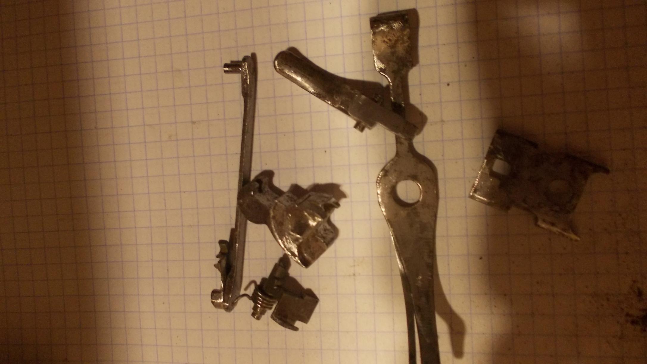

    не дождался я утра, в преобразователе был окала 6-7 часов
    фото до и после) за качество сори)

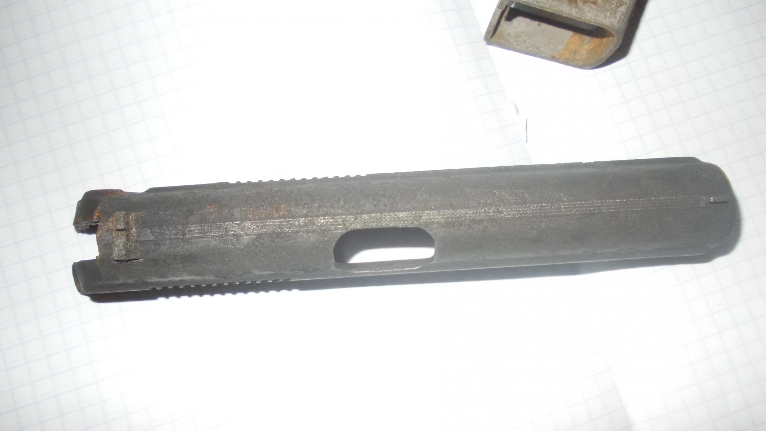

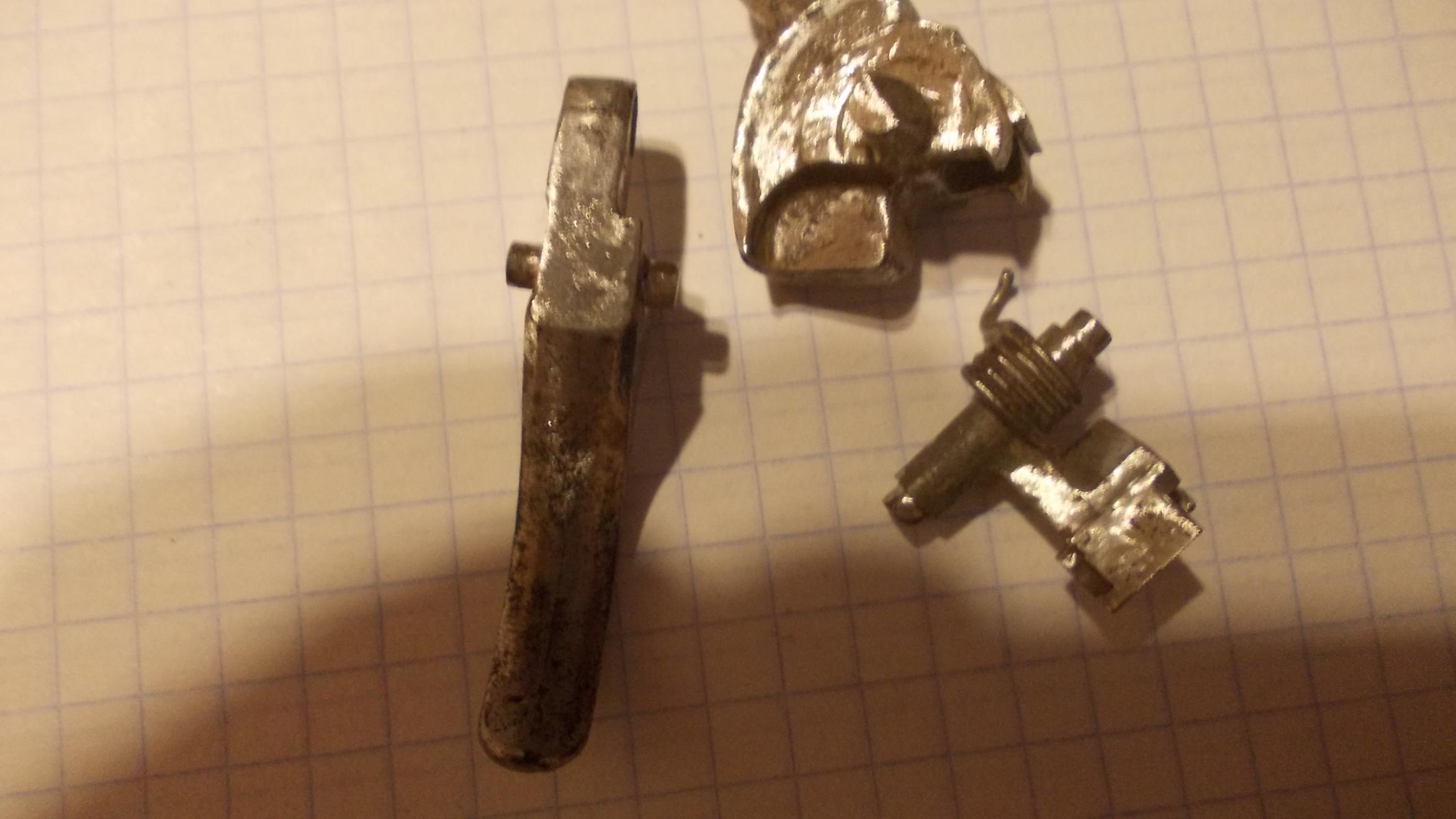

  5. Nest1a
    Nest1a Obergefreiter
    185
    только курок покрылся серыми пятнышками! что это? или лучше теперь уже завтра в лимонной кислоте вымочить? или сегодня?)
  6. 1o4k@
    1o4k@ Oberfeldwebel
    891
    Der Schwarzwald
    Так, а что Вы от них хотите? Чистые ж вроде.

    Вот моя М-42, грязи на ней вагон после преобразователя ржавчины выступило.С ув.
