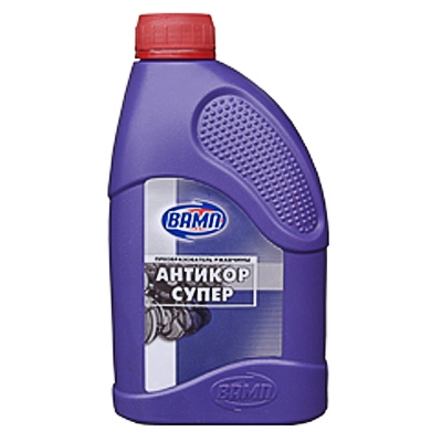

    Преобразователь ржавчины Антикор-супер ВАМП
    Представляет собой жидкость коричневого цвета (со взвесью), изготовленную на основе ортофосфорной кислоты со специальными добавками. Средство не огнеопасно и предназначено для химической очистки и обработки ржавых металлических изделий (из стали, чугуна и пр.) с одновременным фосфатированием и обезжириванием поверхности, а также для обработки окалины на сварных швах перед нанесением лакокрасочных покрытий. Его применение увеличивает долговечность лакокрасочного покрытия на 50% за счет улучшения адгезии покрытия с металлом и прекращения коррозионных процессов под ним. Применяется для ингибирования процесса коррозии на различных поверхностях при толщине слоя ржавчины до 80 мкм. Расход преобразователя составляет 100-120 г/м2. Наносите малярной кистью , втирая !!!! На пластовую ржу наносить безсмысленно - не возмет ... Сонет при комнатной Т сутки . Излишки цинка можно стереть xб ветошью , смоченной 647-650 расторителем . Ну а дальше все как обычно . Из личного опыта - забыл у приятеля касон , чищенный до металла и вскрытый вампом , пролежал горш два года , когда вспомнил и решил забрать - оказалось , что камрад снес горш в подвал гаража со всем не нужным xламом (а подвал у него сырой) . Думал , что горшку пи.ц - на удивление все ОК , никаой ржи , абсолютно ... Вот такой треш-тест . Рекомендую !!!!:smile_12:

    Шикарно чисть ВАМПом - не дешев . Преобразователь работает как консервант - оцинковывает поверхность . Для реставрации самое то . :smile_12:
