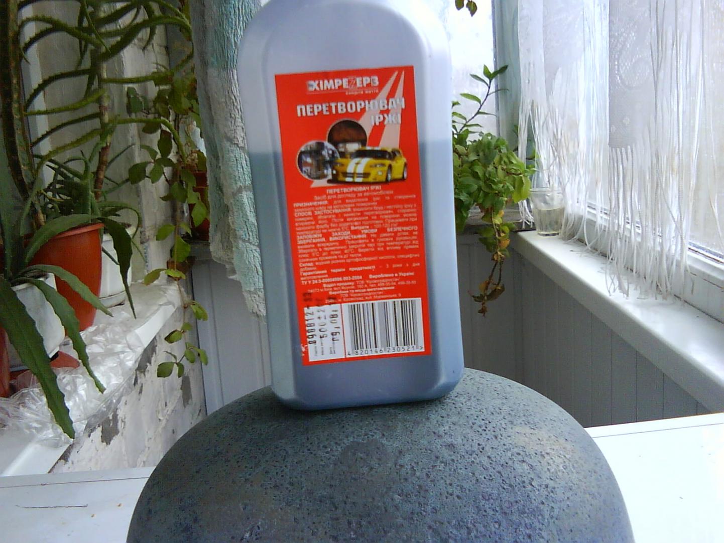

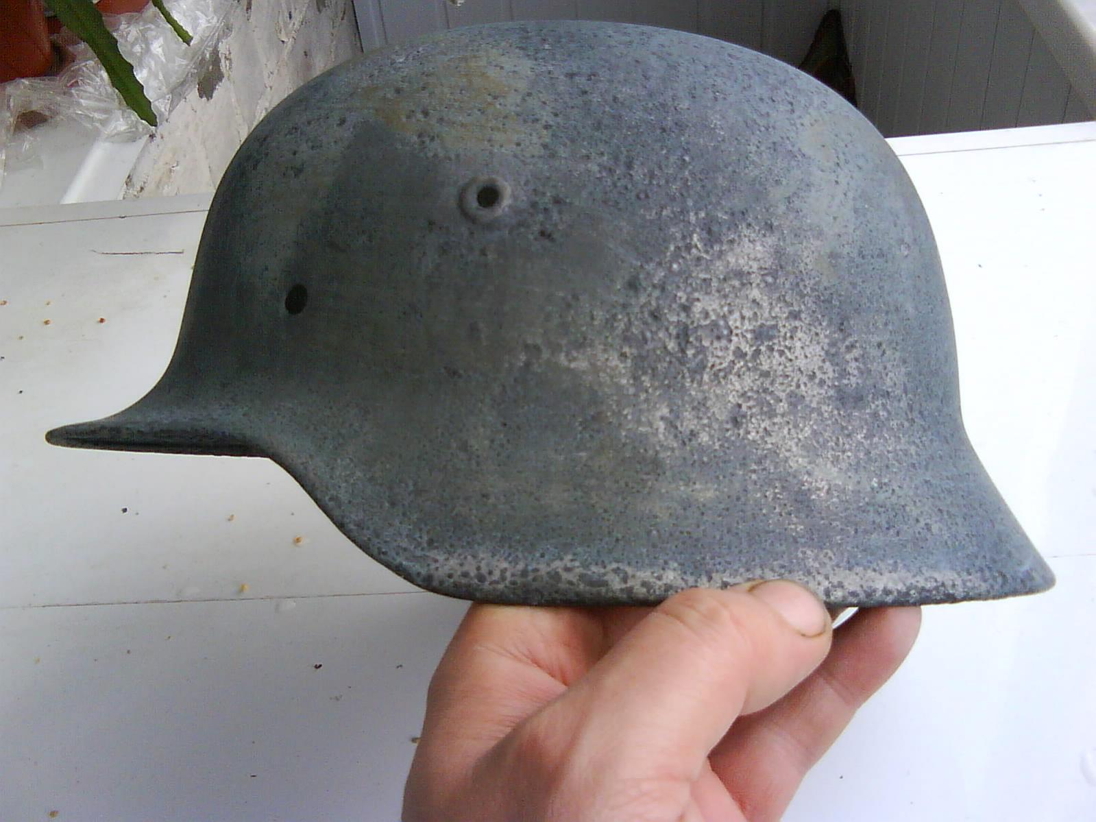

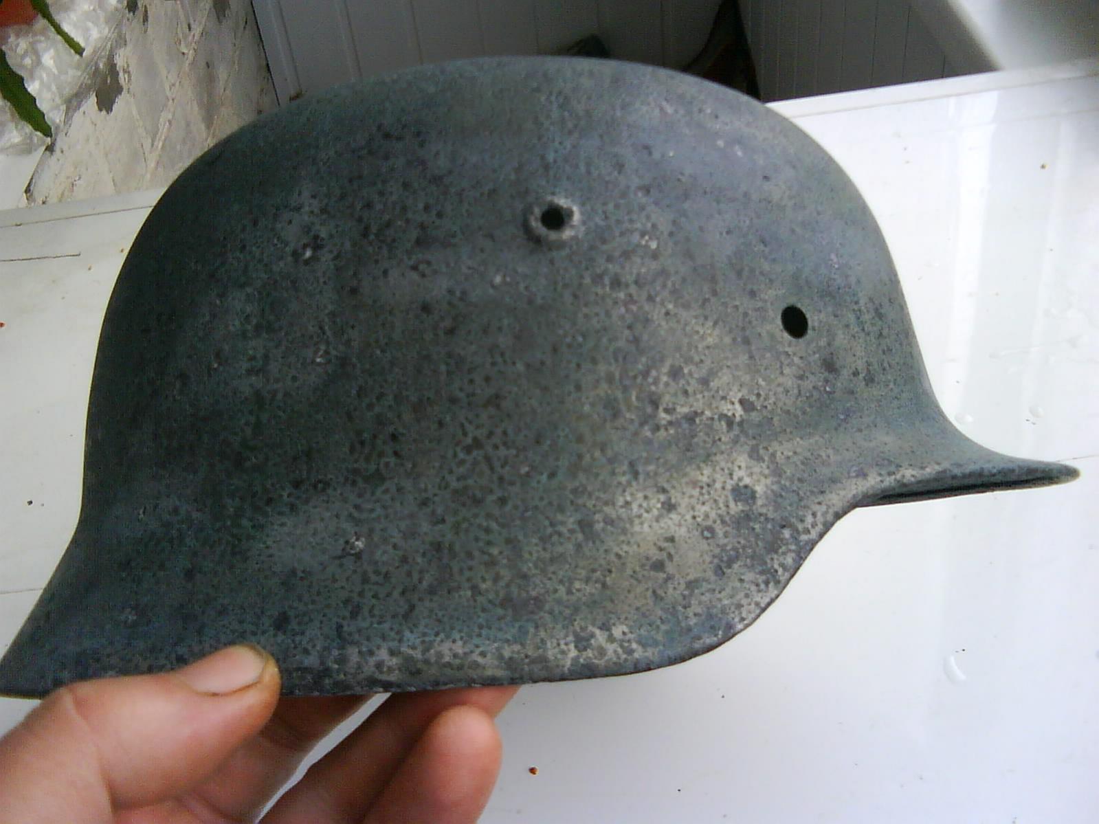

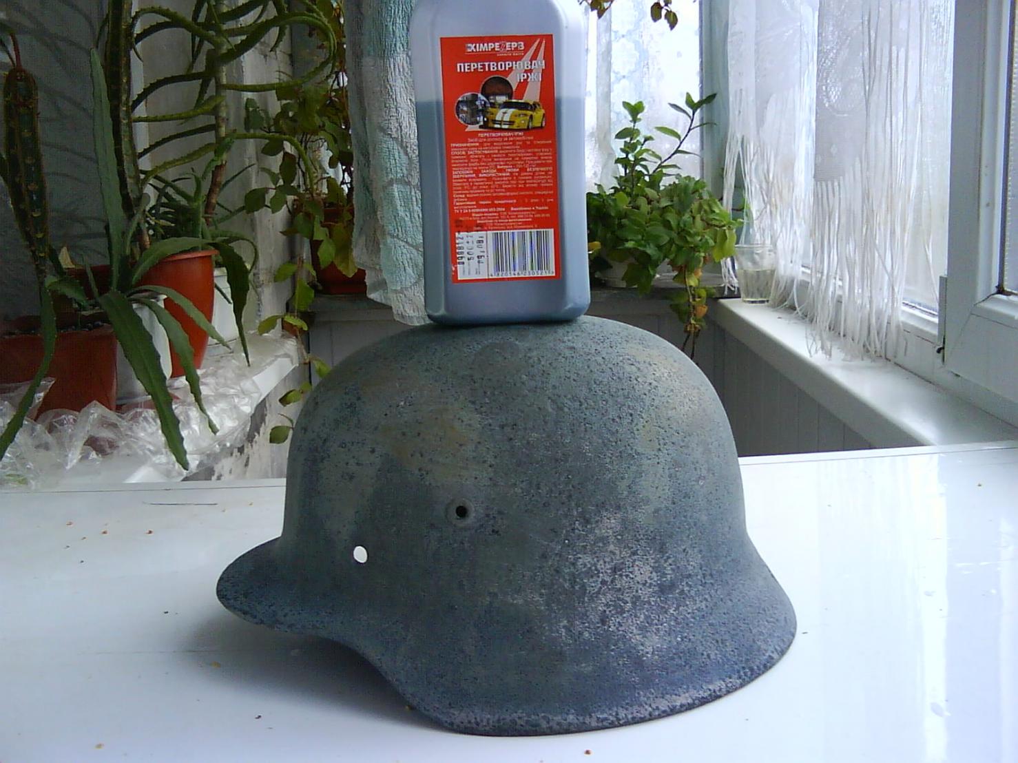

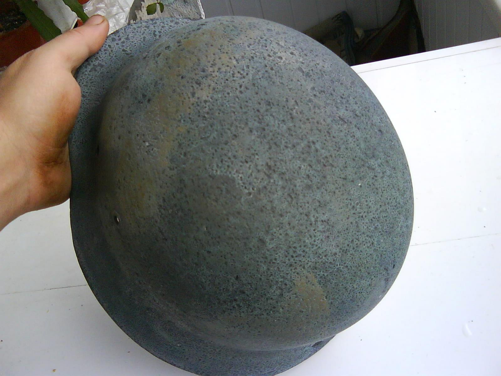

    Вот вещь не плохая,обработал каску,ночь простояла и вот результат.С ув.
    liman, Александр Лемешко та Вазик подобається це.
  18. Вазик
    Вазик Stabsgefreiter
    827
    Украина.
    Действительно, не плохо.
  19. HIVIS
    HIVIS Stabsgefreiter
    477
    Belarus
    Результат очень хороший,но может нужно было сперва попробовать отмыть шлем?может и краска вылезла бы,а как исходник пустить всегда можно.С.Ув
  20. Игорь1
    Игорь1 Stabsfeldwebel
    2.630
    Кременчуг.
    Там родной краски почти не было,а декалей и подавно,так что не очём жалеть.С ув.

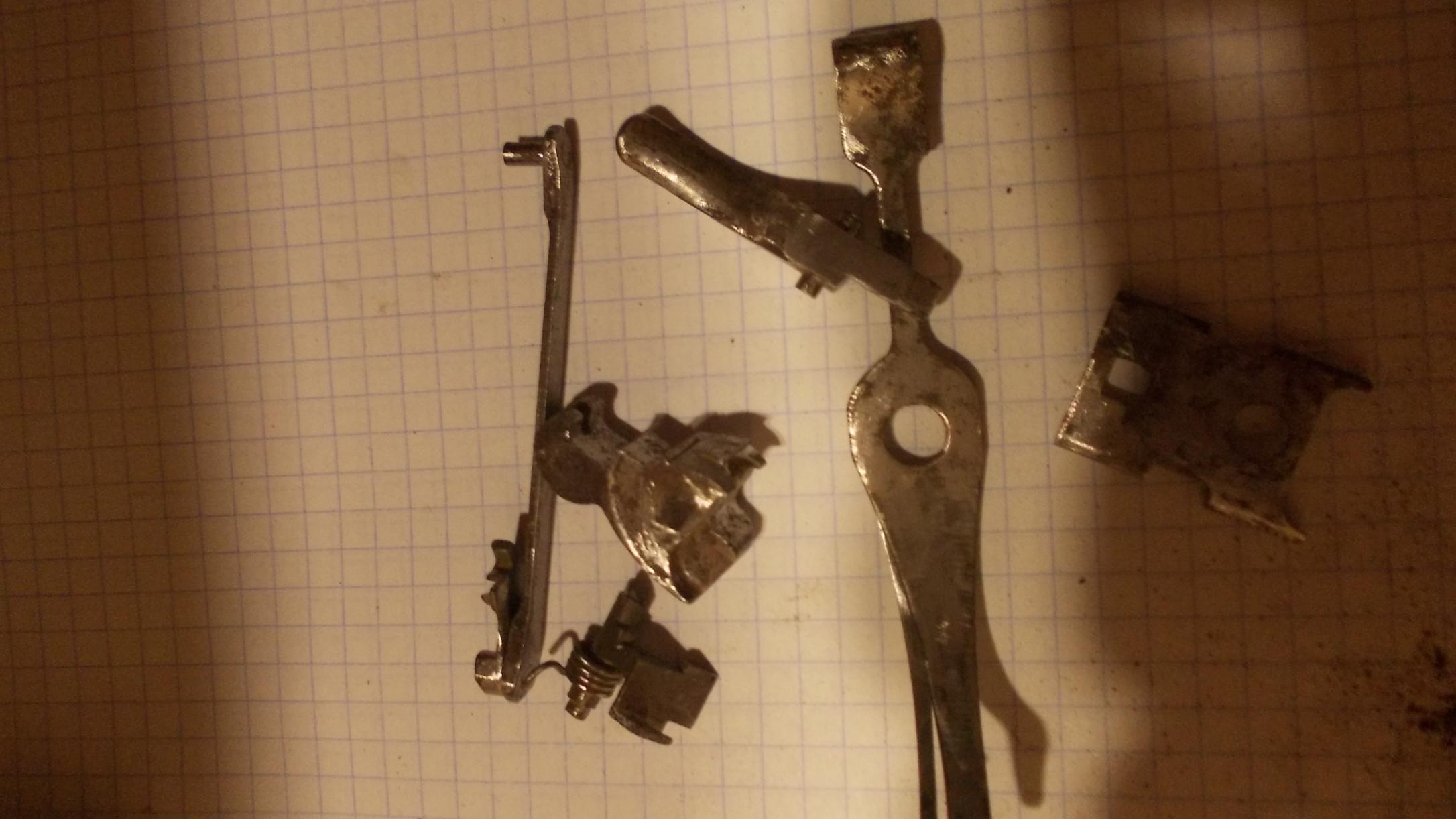

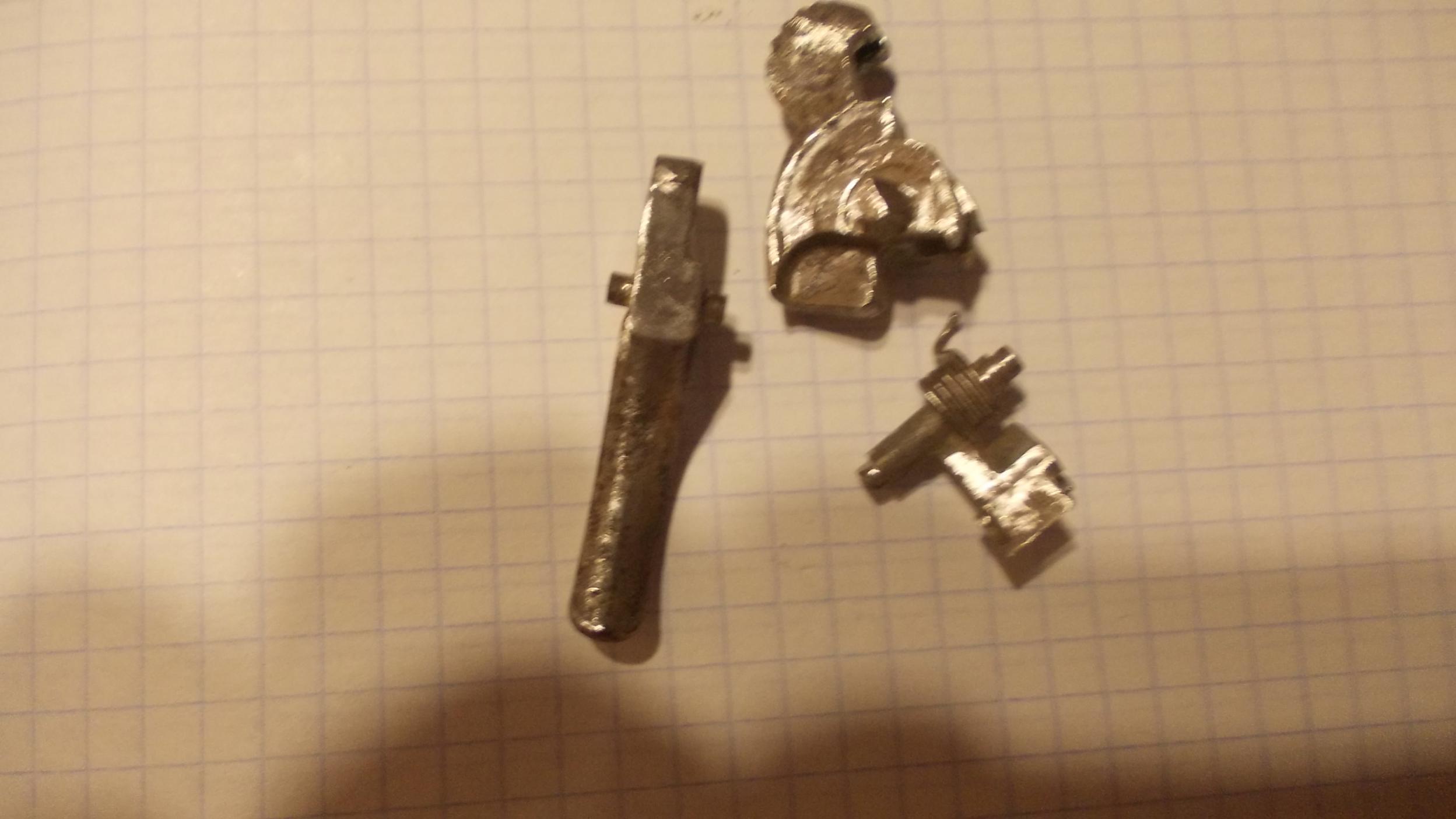

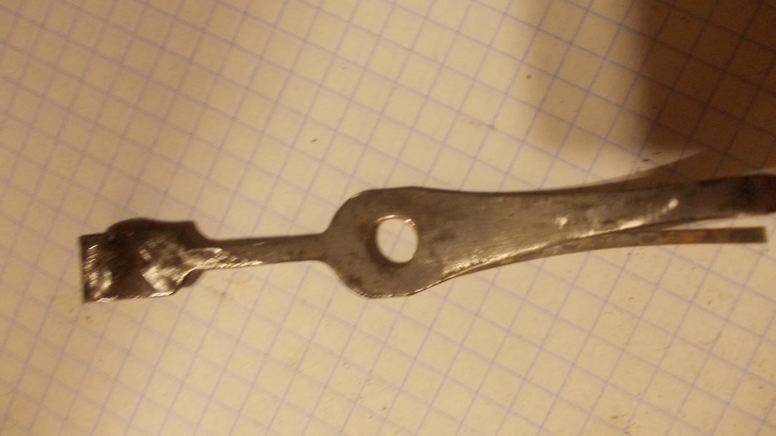

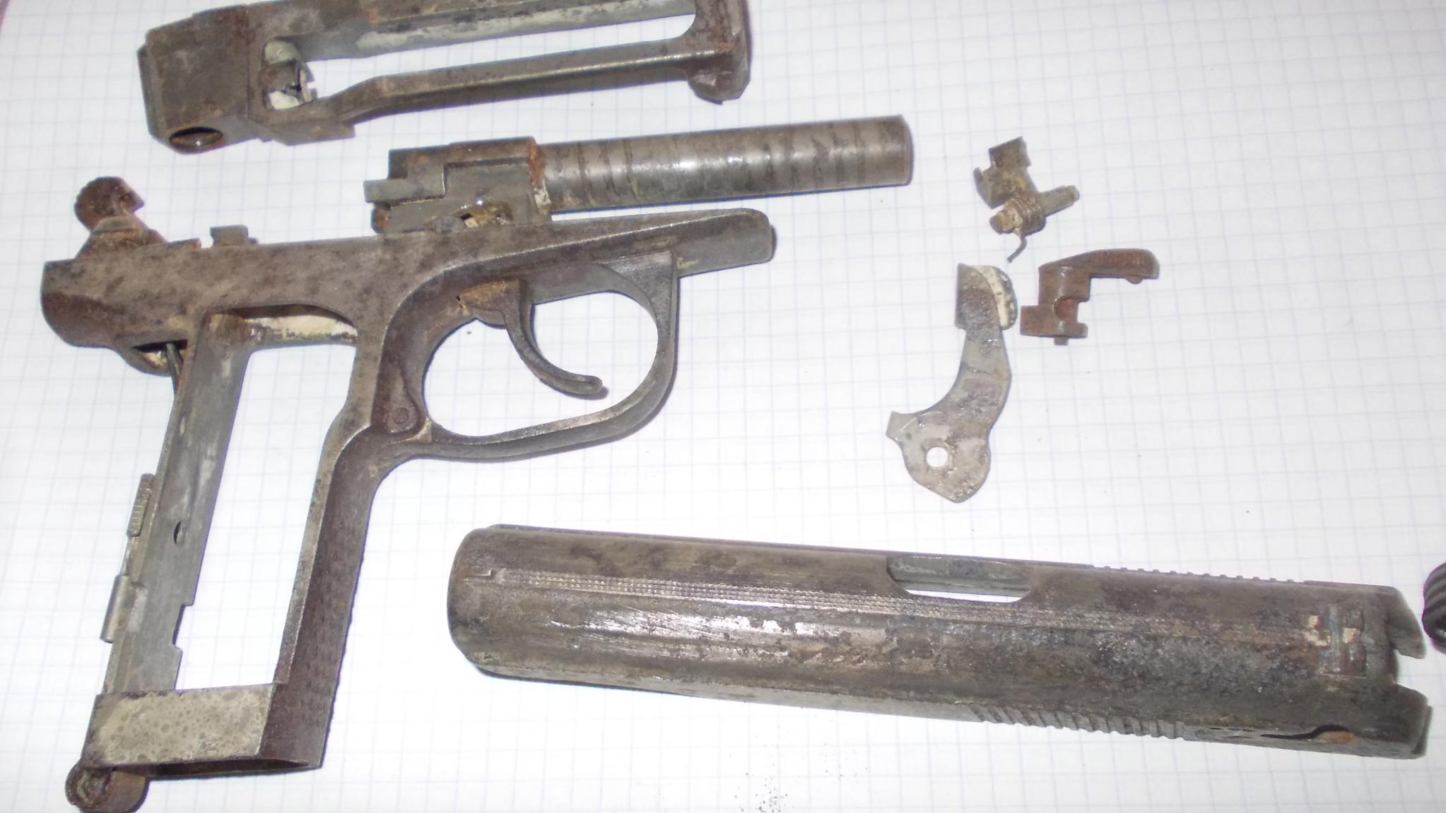

    Привет ребята) попался мне в руки, мп654к, который пролежал в земле 6 лет
    вот я думал что с ним сделать!
    Сначало я полирнул усм сегодня! курок и прочие, купил преобразователь ржавчины в авто магазине! название дам позже
    полирнул бормашинкой детали, решил проверить на мелких, что бы знать, стоит браться за затвор и рамку, вообще поместил все детали в пластиковый стакан с преобразователем ржавчины, спустя 4 часа глянул на пружину от пм, она как бужто заново заворонена все 0_о ну может сотрется все) завтра скину фото деталей)
    а пока несколько фото
  22. Nest1a
    Nest1a Obergefreiter
    185
    вопрос ребята! нету воронилки у меня( можно будет после данной работы с преобразователем ржавчины, все протереть маслом оружейным, и оставить в сухом месте а потом заворонить? или нужно сразу?
  23. Игорь1
    2.630
    Кременчуг.
    Это не воронение,посл преобразователя ржавчины,помойте детали хорошо водой со стиральным порошком,и сразу просушите феном,и увидите что так называемое воронение смылось водой.Это плёнка такая.С ув.
  24. Nest1a
    185
    спасибо, просто такое проделываю первый раз, и вот удивился) спасибо за совет)
    а нормально будет сутки продержать их в преобразователи ржавчины? или много? мало?
