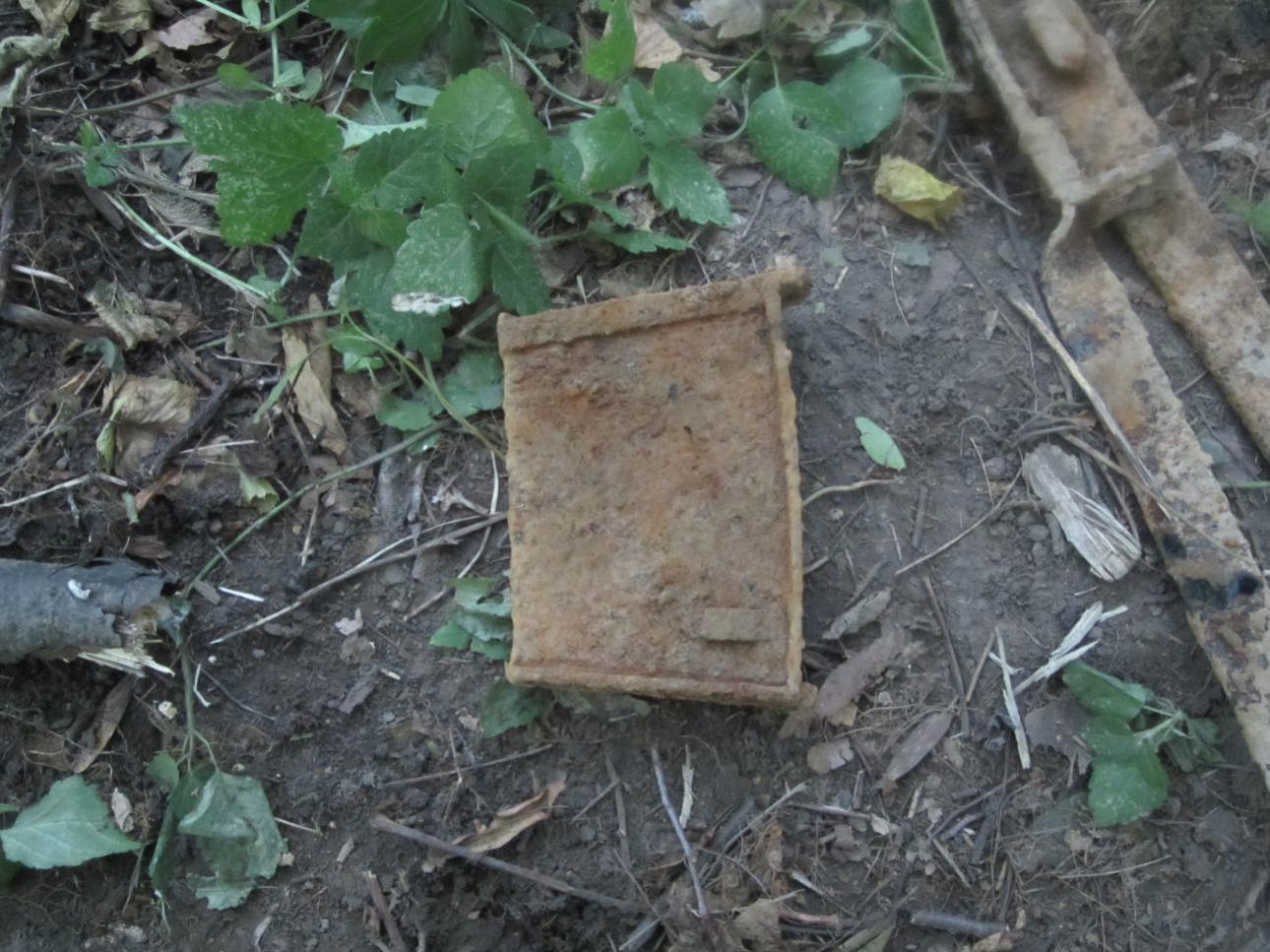

    А какие будут мысли на щот предварительно нагреть метал и охладить под краном с очисткой ответной стороной ножа.На фото вещи грубой чистки именно таким способом.А потом уже можна и в уксус (вроди быстрее).

    А фото ножен до очистки вогнем часом не зберглися. Маю кілька ножен і не хочеться їх зіпсувати вкрай (все-таки легше знайти в нормальному стані штик-ніж чим ножни).

    Спецом фото нет но здесь они краешком.Греть до температуры плавления метала не надо.А ржавчина и так отвалится с подогревом или в уксусе.
