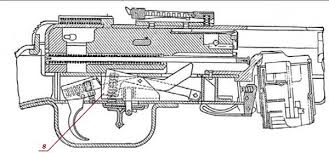

    Вопрос, как на схеме отделить деталь под номером 3 от кожуха, понятно, что нужно выбить ось номер 1, она судя по всему заклепана с двух сторон??

    В принципе снять её не особо сложно. если у вас есть новая под замену. Но я не вижу в этом смысла. как и в разгибании кожуха до плоского состояния- восстановить будет сложно ;)

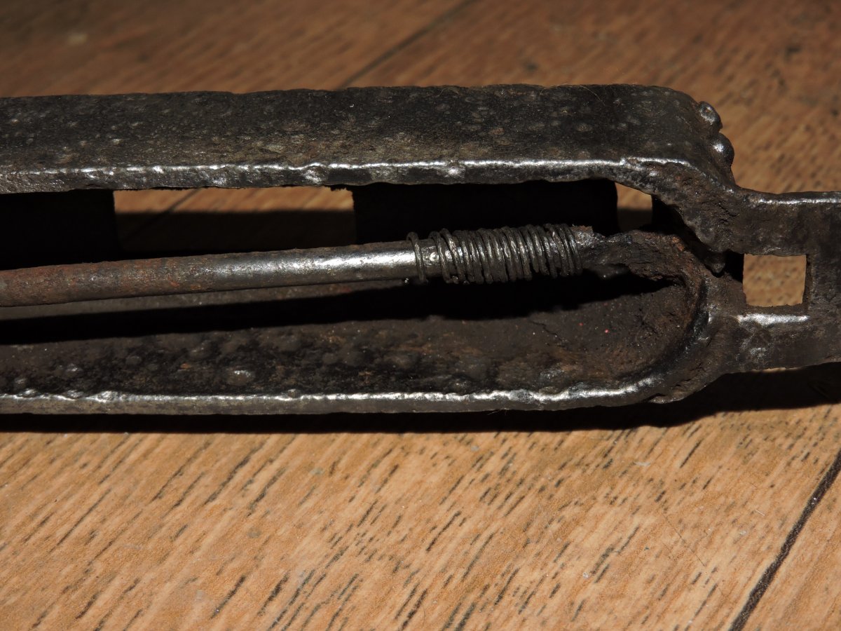

    я вот тоже хочу вычистить от ржавчины свой ппш и хочу ствол вытащить а то под кожух ни чем не залезть, а ржавчины там хватает. У меня упрощенная втулка. Исходя из этой схемы получается что пока я не вытащу ствол я и втулку не выбью?
    И как вытащить ось на которой затвор двигается когда она в таком состоянии?

    Может на оборот, пока втулку не выбьете то ствол не снимите ?.
    Это направляющая пружины. Просто на конце схватите её плоскогубцами, оторвите от ржи и тащите в верх, чуть согнёте и фиг с ней, легко равняется. За одно и затвор вывалится. Скорей всего направляющая приржавела к затвору и к задней части рамы.

    затвор уже снялся, направляющая проржавела так что согнулась. там часть пружины в хлам а часть живая относительно, так и снялся. но сняв пружину она рассыпалась на части.
    там же на схеме виден пропил во втулке под ствол, потому я и спросил. так я пытался её выбить - ноль. может тоже прогреть надо

    Если ось (втулка) односоставная то углубление у неё для её фиксации. Для начала можно очистить отверстие под пружину. Это даст пружине (остаткам пружины) ход и упростит выбивание оси. Нагрев лишним тоже не будет.

    Я не сторонник греть при разборке... втулка с одной стороны глухая, а с другой стороны с прорезью, так вот усы сердцевины нужно свести друг к другу, что бы прорезь уменьшилась и после этого выбить ее, затем выбить саму втулку. После всех этих манипуляций ствол свободен и его можно выбивать во внутрь, но выбивается он очень трудно.

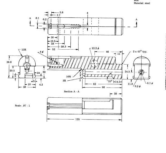

    Кто имел дело с извлечением бойка из копаного затвора ППШ без специального съемника? Фиксирующий штифт выбил легко,путем легкого нагрева несколько раз и изготовления специальной выколотки из развертки . Но намертво прикипевший боёк не удается извлечь из-за его неудобного расположения. Возможно кто-то может подсказать действенный способ? Заранее благодарен за ответ.

    ...чертежи/схемы читаете ?
