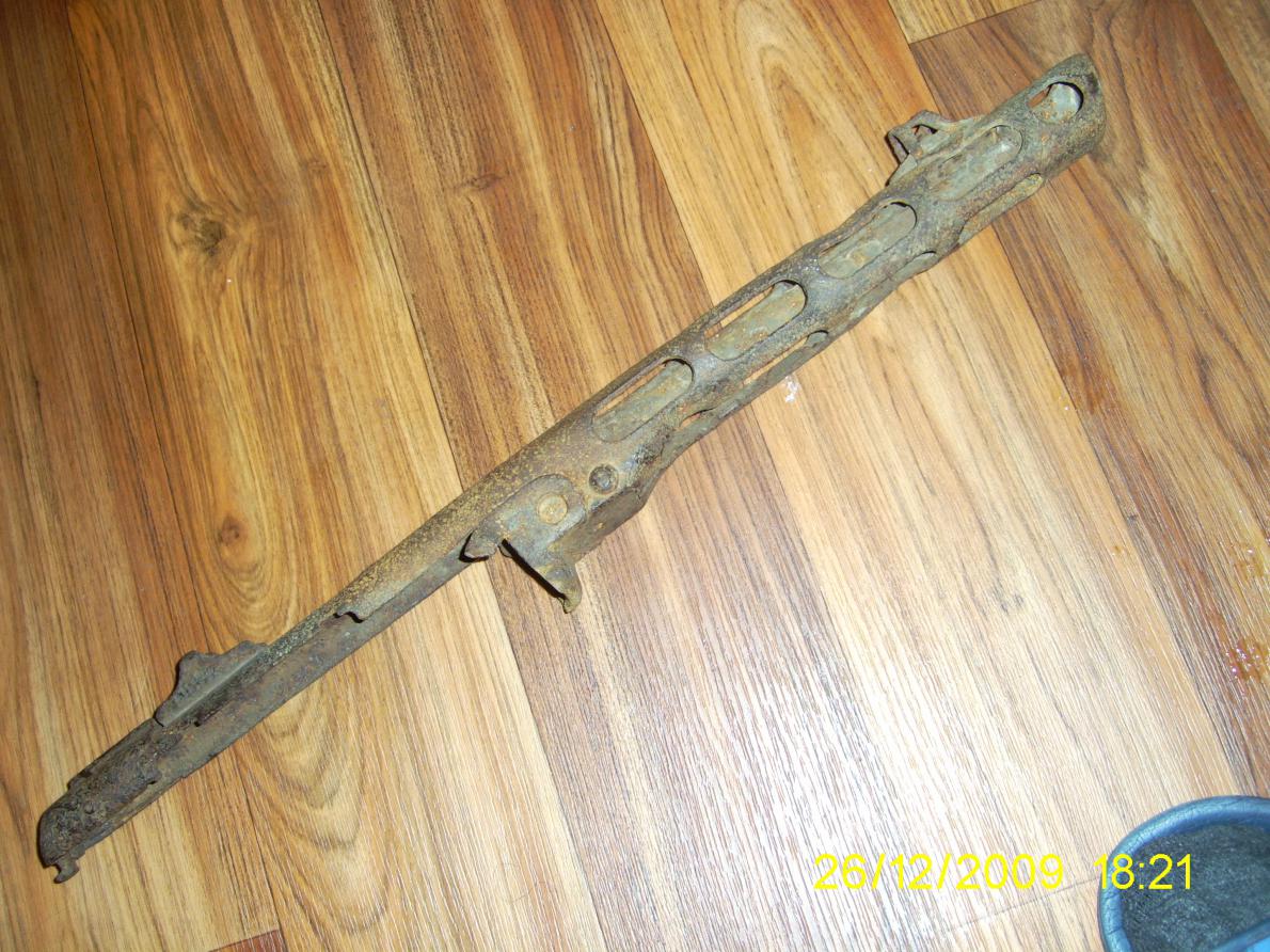

    Камарады, подскажите как извлечь ствол и проверенные методы реставрации?

    Сначало ВД хорошенько пройдись, потом выбей клин ( на фото со стороны пола ). постукивать по техоньку, пока не увидеш что клинышик здвинулся. Ну а когда выбъеш то можна и в лимонку кинуть, металл толстый нечего не случится.

    По реставрации могу сказать следующие: cтвольная коробка кажется уже кислотилась не так ли?
    1. Ну, ессно разобрать ствол и коробку.
    2. Отчистить от ржавчины. Есть много способов: механический, электролиз, пескоструйка. Последний мне наиболее импонирует по качеству очистки и времезатратах на это.
    3. После отчистки от ржавчины, если есть желание можно "вывести" следы коррозии на кожухе. Или наждачной (долго и за@бисто) или специальным кругом на "болгарке" (быстро, но требует навыков)
    4. после того как сделали "лялю" т.е. состояние вас устраивает. Надо обезжирить и заворонить. Для обезжиривания можно применить ацетон или технический спирт. Воронения тоже рецептов докуя (в том числе и в этом разделе) поэтому особо на них я останавливаться не буду. Отметю лишь то, что воронение с помошью машинного масла и огня мне нравится больше по соотношению цена/качество. Вроде все... ;)

    а клин это соединительная ось?
  6. Ditmar
    Ditmar Stabsfeldwebel
    2.077
    ДонбаSS
    ну да... Клин, или точнее - разрезная чека ;)
  7. Мэверик
    Мэверик Leutnant
    197
    361
    3.269
    Украина, Слобода
    может я ошибаюсь, но что-то на фото ее не видно

    Фоток больше надо. Взможно и нету, но видно что отверстие не пустое. А небыло бы, то кусок ствольной коробки отвалился сам.

    я знаю где она должна стоять, но на фото отверстие глухое. Может такое фото?
    А ствол снимается так:
    - ВДшка
    -выбить разрезную чеку
    -выбить соединительную ось
    - взять длинный болт М8 с гайкой
    -гайку ложим на срез ствола под кожух и через отверстие в кожухе для вылета пули наживляем болт
    -один сильный точный удар вдоль оси ствола
    -и все

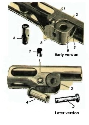

    Проиллюстрирую (обратите внимание на разновидности соединения):

    Тут небольшая неточность в английском тексте - сначала чека была разрезная, а затем уже упрощенная цельная....

    На вашем ППШ упрощенная втулка...
