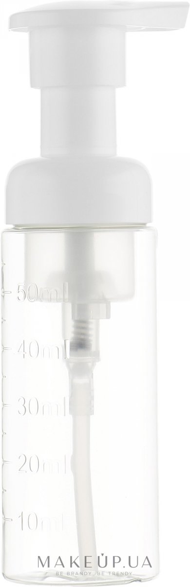

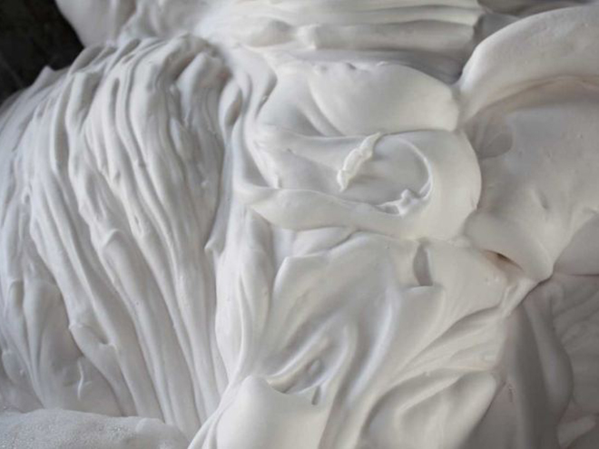

    Тогда предлагаю рецепт райбертовского очистителя стволов:
    Берём 25% р-р аммиака
    Смешиваем с пенообразователем для пенобетона
    penoobrazovatel-dlya-penobetona.jpg И заливаем в этот флакон
    И имеем отличную пенную чистку ствола

    Раствор крепче 10% не пробовал) а так неплохо только зачем?)

  11. Лесик Синед
    Лесик Синед Feldwebel
    298
    25% смешать 1:1 с пенообразователем и выйдет примерно 10%

  13. Лесик Синед
    298
    Вот реально завтра не поленюсь и сделаю такую пенную чистку. Авось выйдет копеечная хорошая чистка

  22. ak1993
    ak1993 Stabsfeldwebel
    974
    Украина г.Херсон
    Будем ждать отчета) вдруг реально не хуже заграничной пены выйдет
