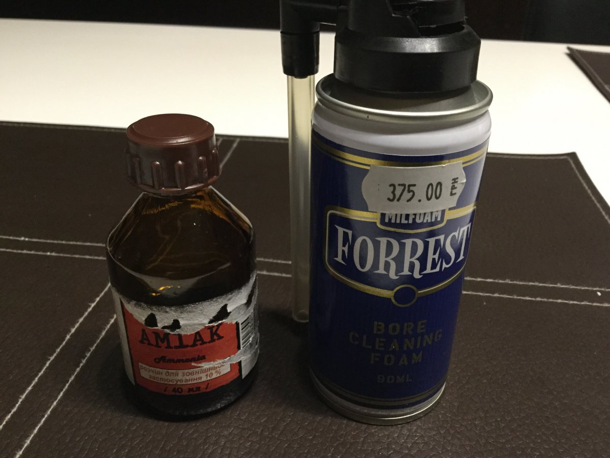

Похоже нас разводят ... снова про чистку оружия
Тема у розділі 'Вогнепальна зброя та боєприпаси', створена користувачем leelee, 22 жов 2019.

    Выскажу свое - купить ствол хоть за 1000 зелёных, хоть за 10000 и экономить на 50 баксах. Ну это кощунство. О чем мы спорим?
    Любая чистка - это уже хорошо, а хорошая чистка - прекрасно!!!
    Хотите экономить - не стреляйте.

    2патча с кроилом на вишере типа паркер.
    20 телодвижений нейлоновым ершом с синей ЖБ.
    2 - 3 патча с рекойлом от нагара.
    2 по 10 медным ершом с рекойлом
    Выганяем все с маслом кроил.
    Все.
    Ни меди ни грязи.
    Бюджет 2 вишера по 150, паста 11₴+кроил 200гр 11₴+рекойл 200грн.
    1000 грн при настреле по 100 в неделю хватит на год.
