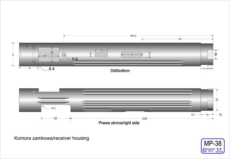

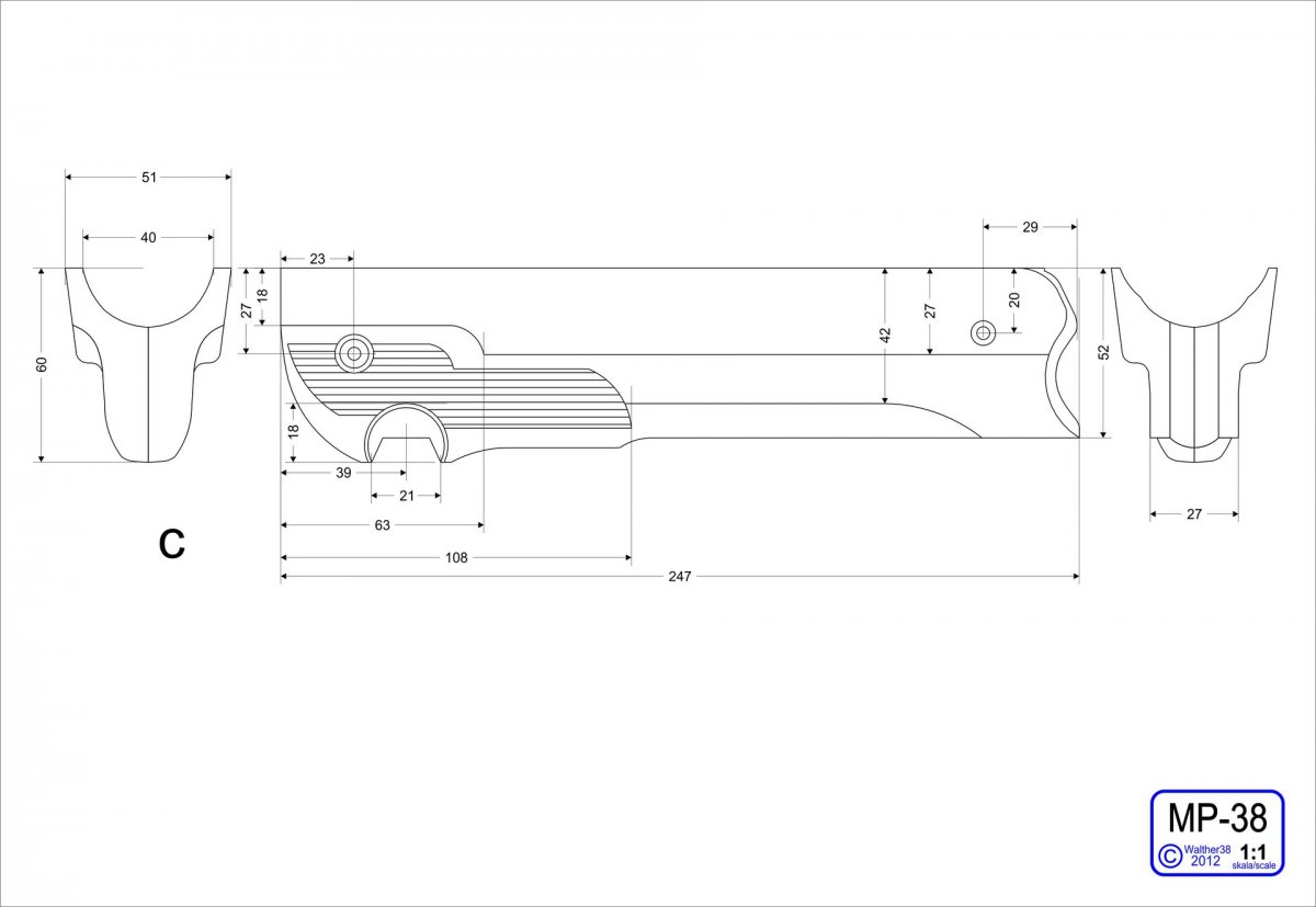

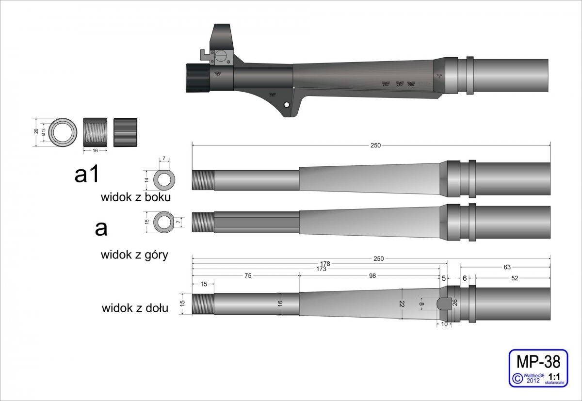

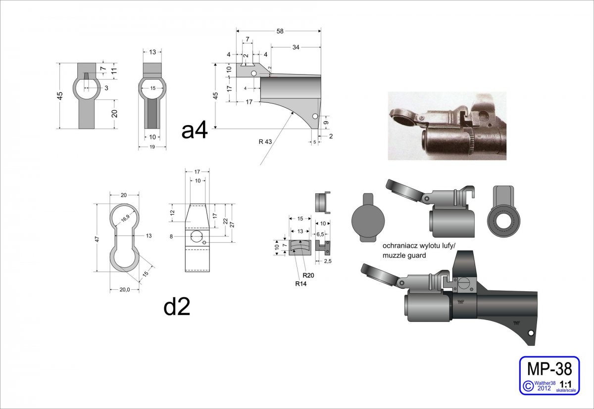

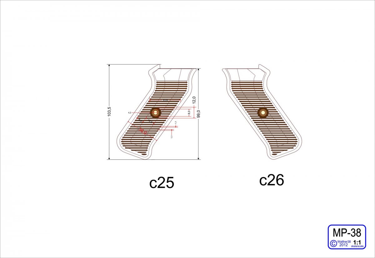

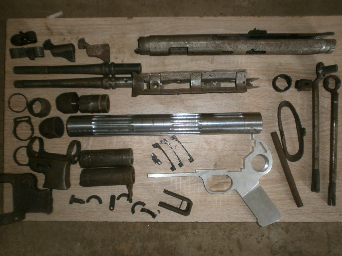

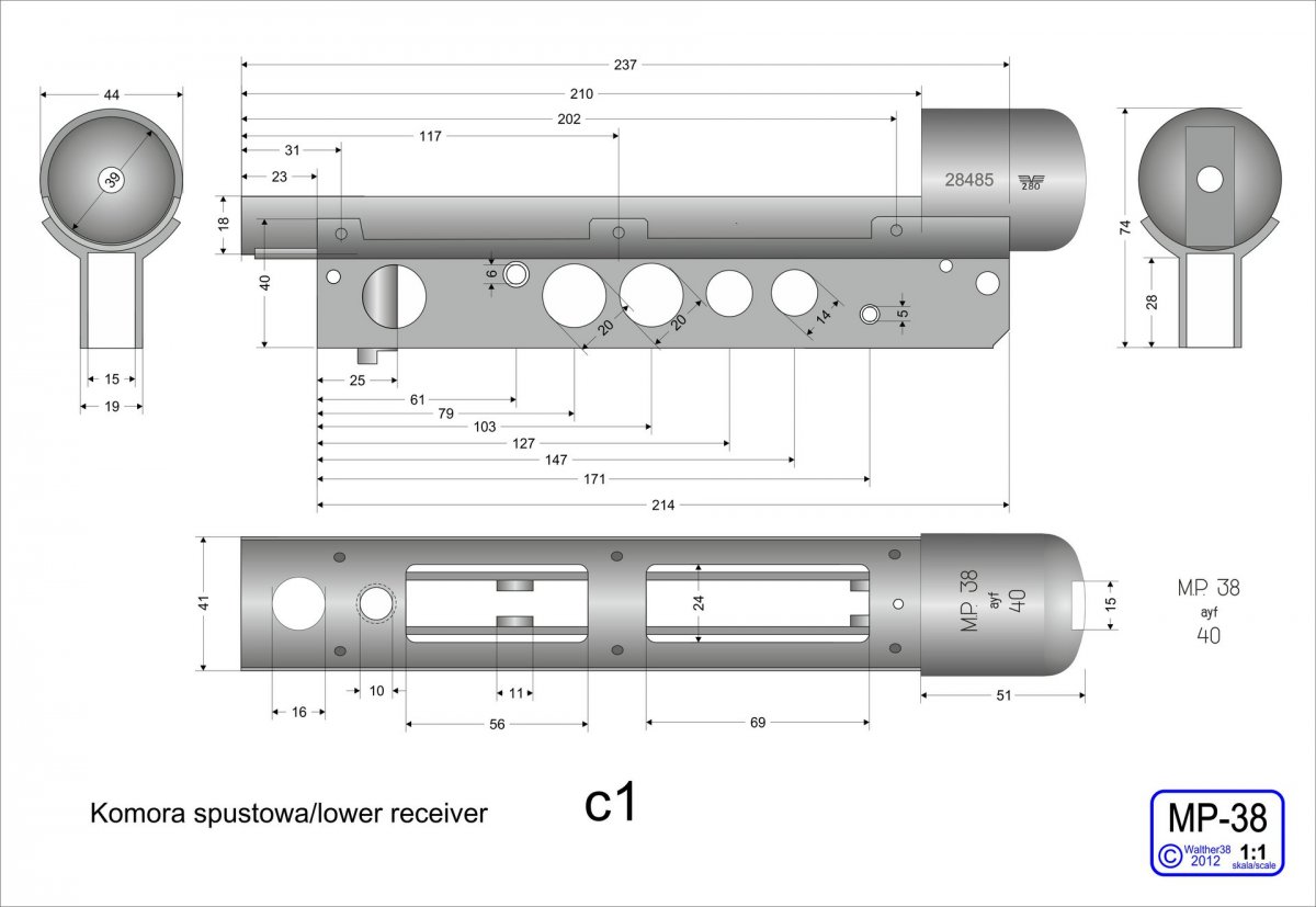

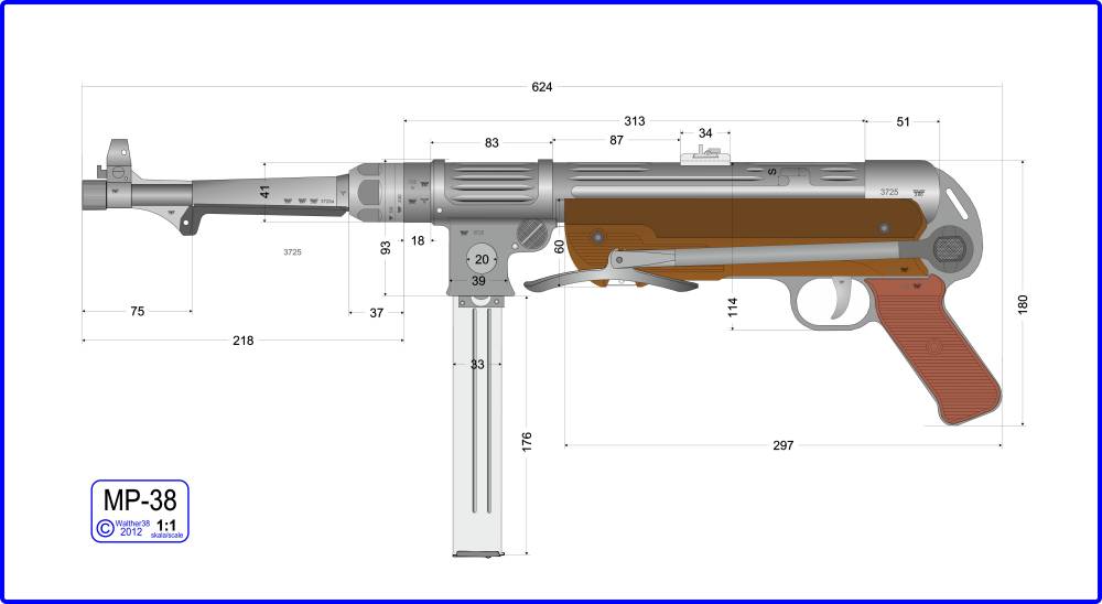

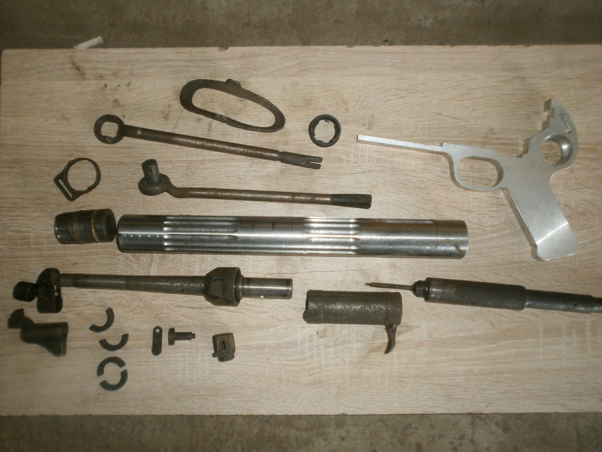

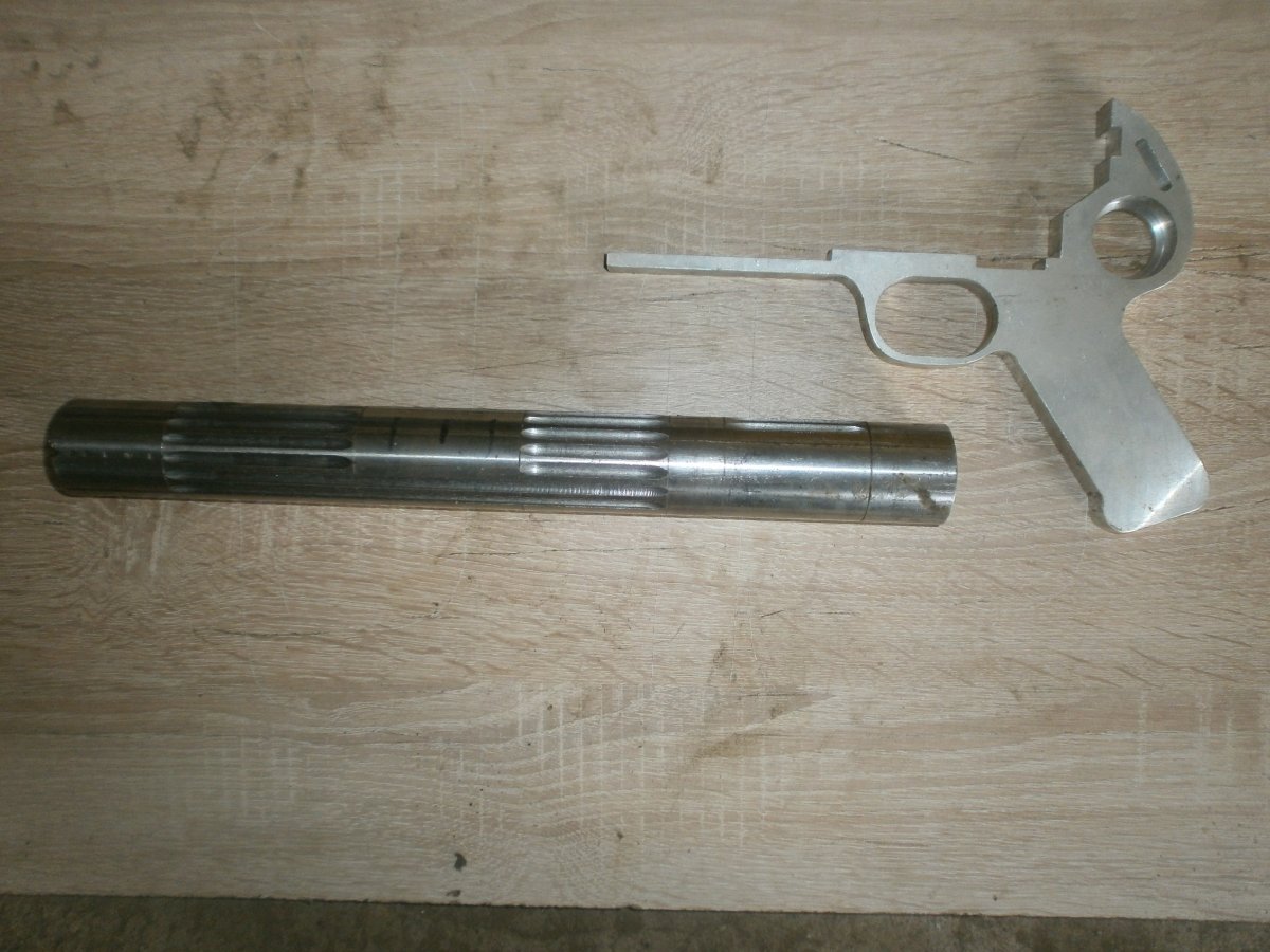

    Осталось лишних деталей от разных МП. Решил сам немного поработать над темой создания 38. Кое какие фрагменты имелись для снятия размеров, чего то не хватало. Пошарив в просторах интернета к сожалению чертежей точных не нашел. Коробку фрезеровал исходя фрагмента копаного куска 38. Если , что не так. то прошу поправить. В Белорусии в оригинале не встречал 38 на руках среди знакомых поэтому буду отталкиваться с того что имею или может кто нибудь подкинет хоть размеры с чертежиком, буду очень признателен.

    Вот отложил для 38 что надо , просьба поправить если не то выбрал.

  4. crx1991
    crx1991 Stabsfeldwebel
    614

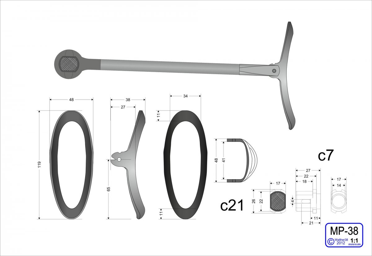

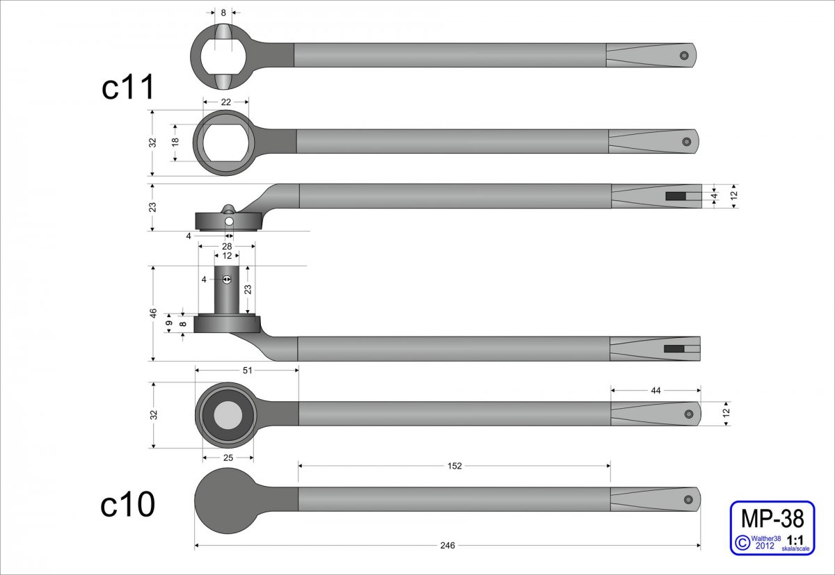

    Да был на форуме , очень чертежиков мало 38, за подсказку спасибо!

    Ети чертежы неточны и кое где нехватает розмеров.

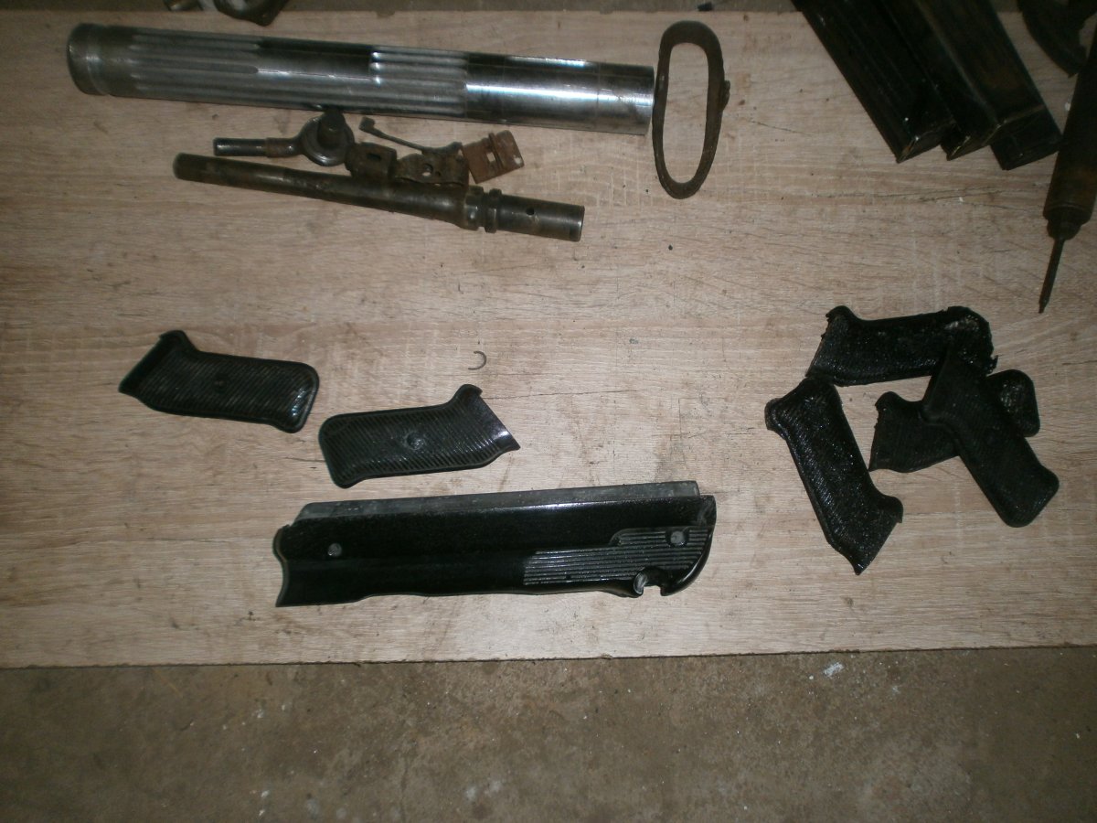

    Да Вы правы! Чертежи полная чепуха, нашел оригинальную 38 в одном местячковом музее, полностью скопировал ее , в итоге дела пошли продвигаться дальше. Неделя пошла на производство бакелита, вначале плохо поддавался затем в помощь пришел литейный высокотемпературный силикон, в который силумин льют для ключей брелков и значков , а главное не боится давления. Наполнитель пробовал разный, слава богу бакелитовой смолы и лаков полно. В итоге по бакелиту все понятно. Думаю к концу следующей недели завершить тему по созданию 38 схп.

  12. 663
    663 ✠ Moderator
    17
    7.598
    Україна.
    Если не ошибаюсь на МП 38 бакелит без выборки должен стоять. ( с выборкой для МП 40).

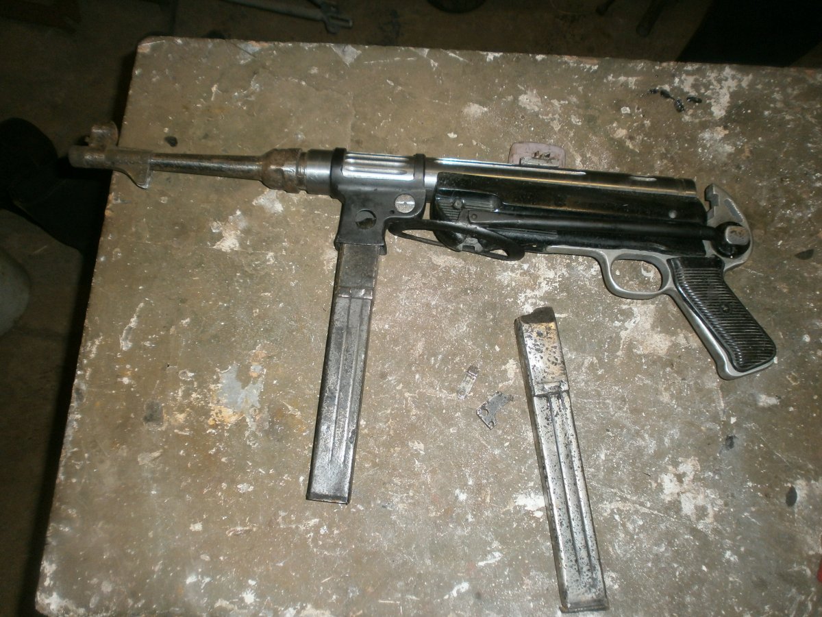

  16. restler09
    restler09 Hauptmann
    67
    121
    5.372

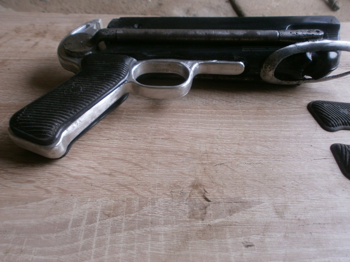

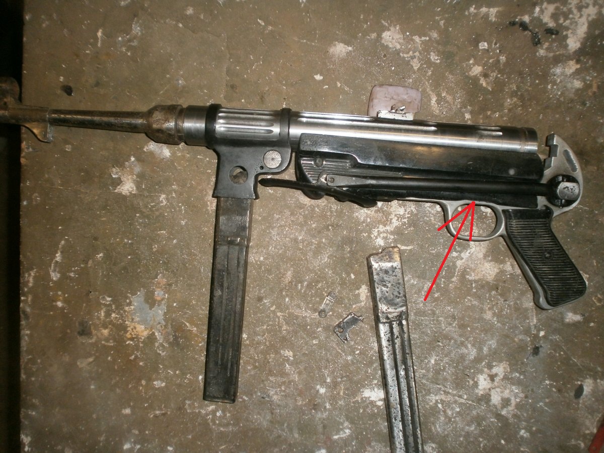

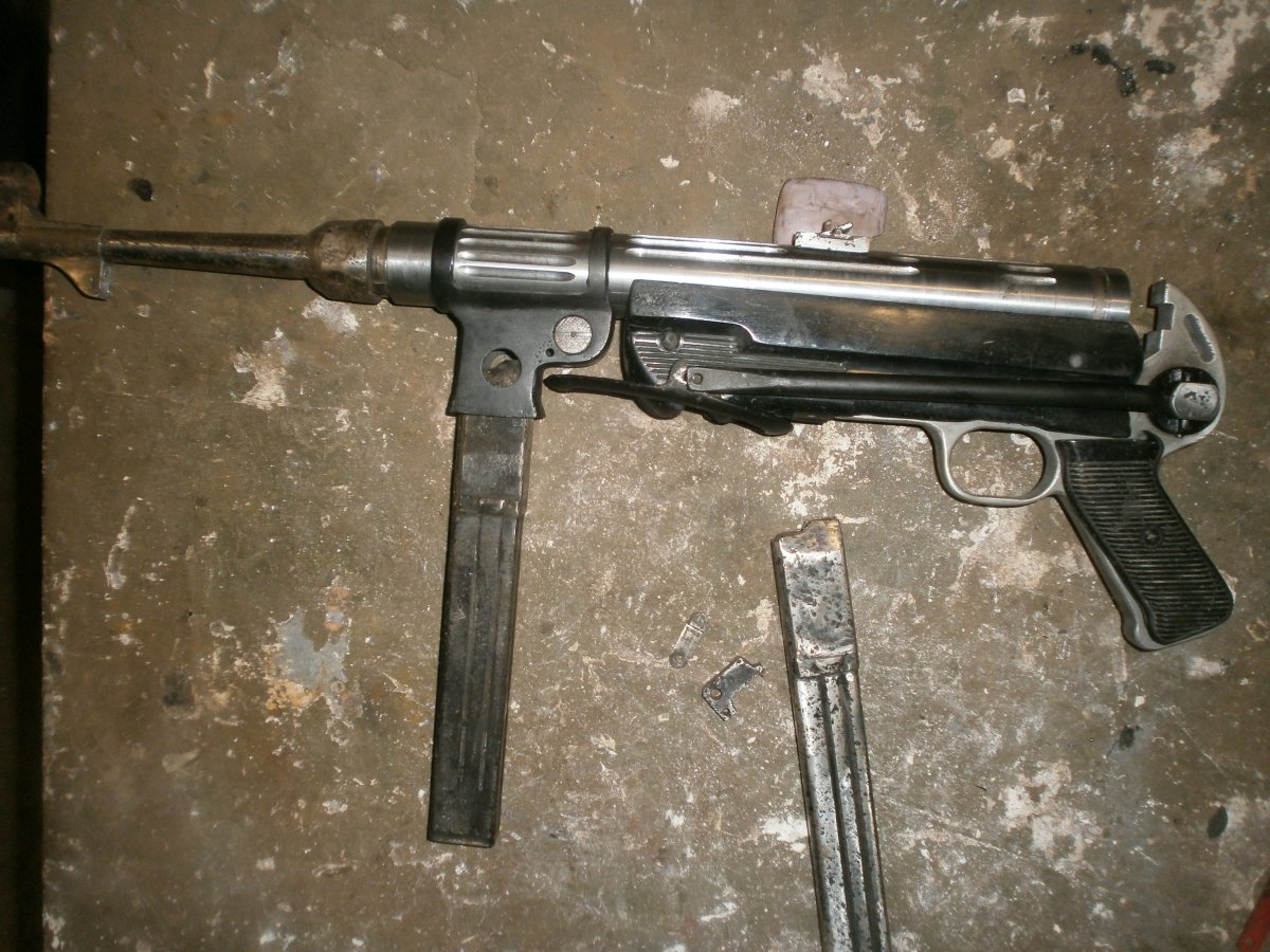

    Я на свой мр 38 ставил оригинальный складской бакелит с мр 40,пришлось внутри немного подгонять,что бы сел.Получилось отлично.

  19. Partizani
    Partizani Gefreiter
    109
    Каменец-Подольск

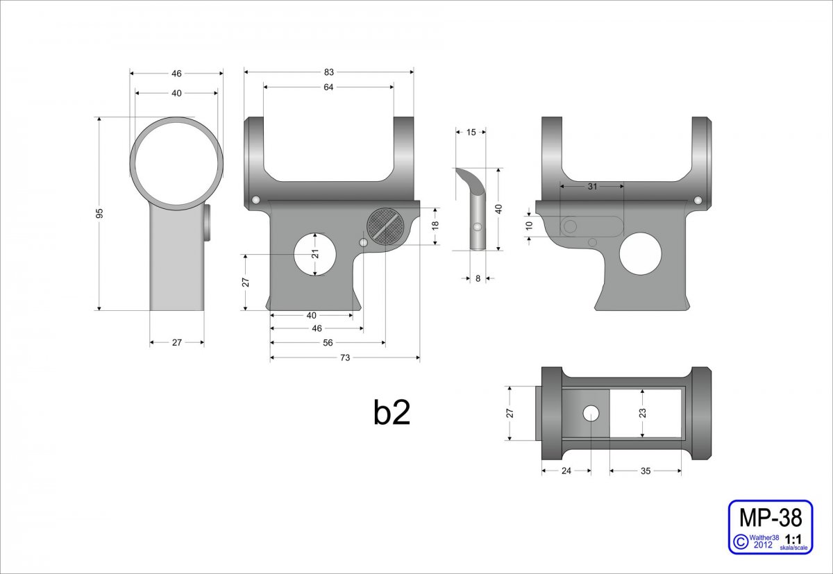

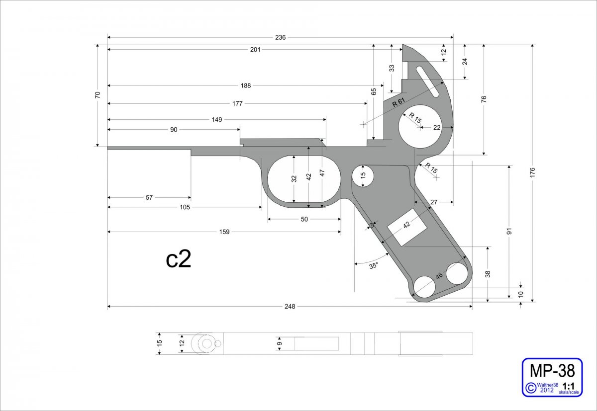

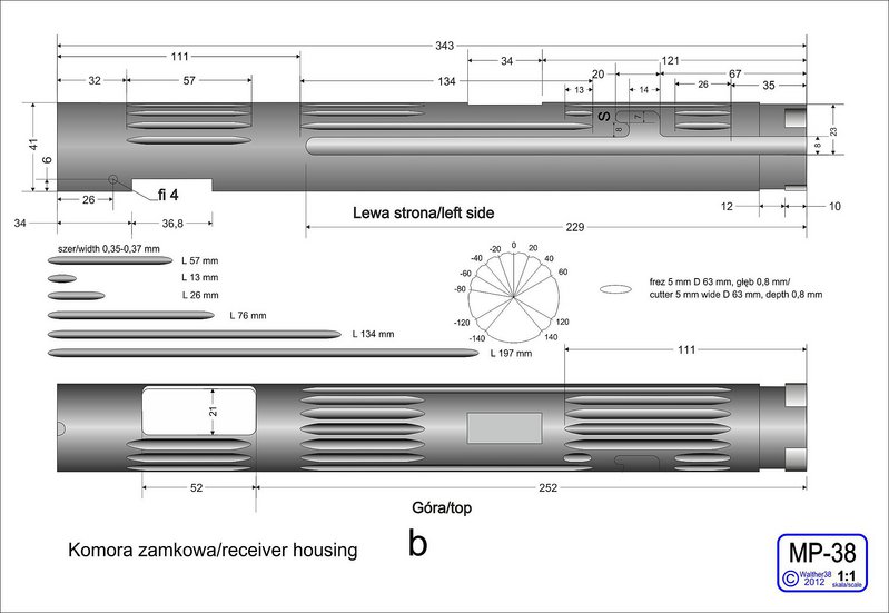

    Доброго дня! Вы не могли бы поделиться размерами с Вашего музея. Заранее Вам благодарен.

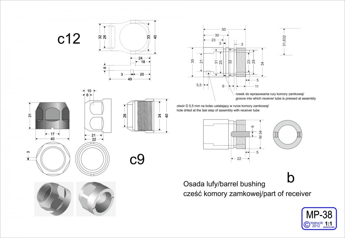

  20. crx1991
    614
    Нет проблем , думаю тема уже не интересная. Бакелитовый лак купил надо выбрать время деталюх на МГ34 и МП изготовить уже технология пошла и с цветами разобрался черный с красноватым оттенком на ура выходит еще никто не вкурил . По размерам , что именно могу выслать рабочие размеры , и как на токарнике легко повторить коробку.
  21. Partizani
    Partizani Gefreiter
    109
    Каменец-Подольск
    Можно Вас попросить размеры бакелитового ложе на MP-38? И если можно размеры на спусковую коробку. Заранее Вам благодарен.

    Да. Только для начала хочу 3D модель сделать с оригинальными размерами, создать точки соприкосновений и упоров чтобы все и везде совпадало. Но а после приступить к модели. Вы из Минска?

    Хороший город! Так как, сможете помочь с размерами?
