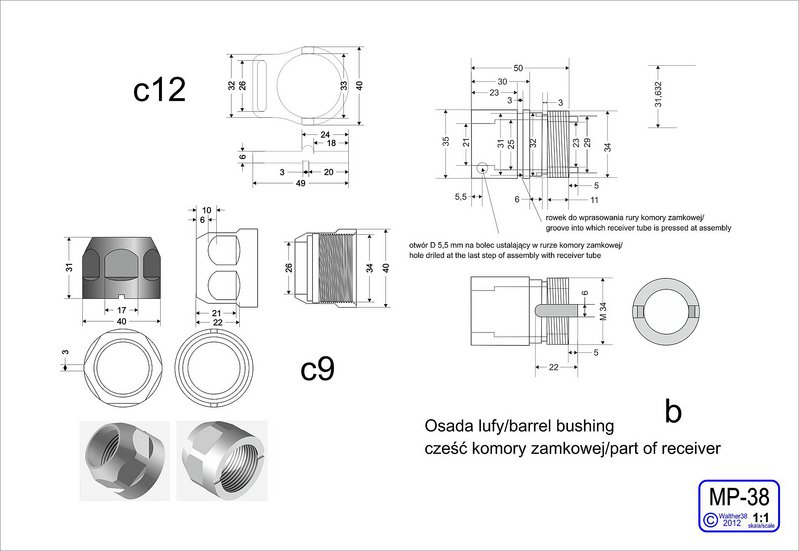

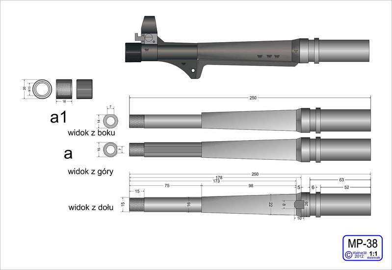

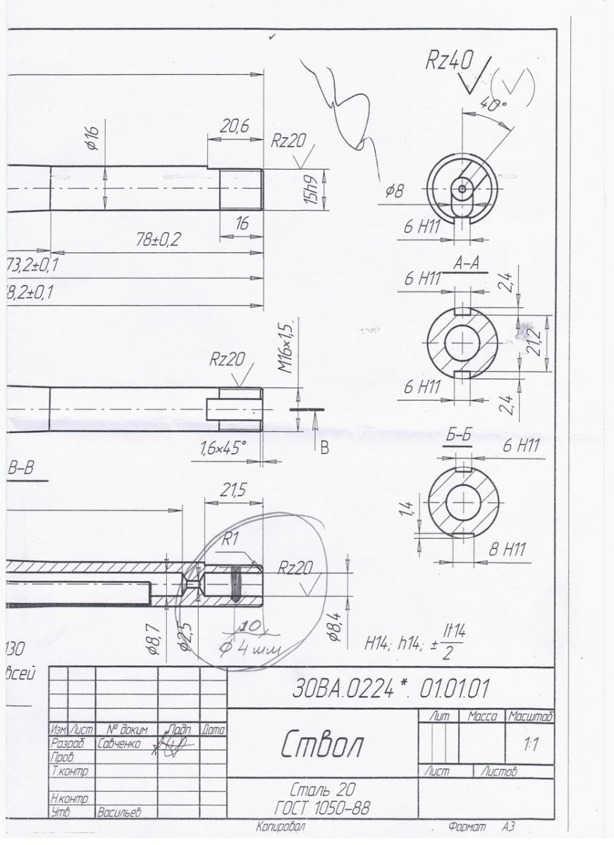

    Вы уверены, что не м13х1,5 ?!

    На прошлой неделе нарезал согласно выше представленного чертежа.

    На моем гайка как на фото средняя, шаг резьбы 1,5, высота гайки 15,4 мм

    М16, какие М13? Это все таки ствол калибром 9мм.

    Я уже понял, что ошибься

    Спасибо всем, кто написал длины гаек.
    Интересует внешний диаметр гайки

    20мм Вы ее делать собрались? Их тут по 50 грн готовые продают

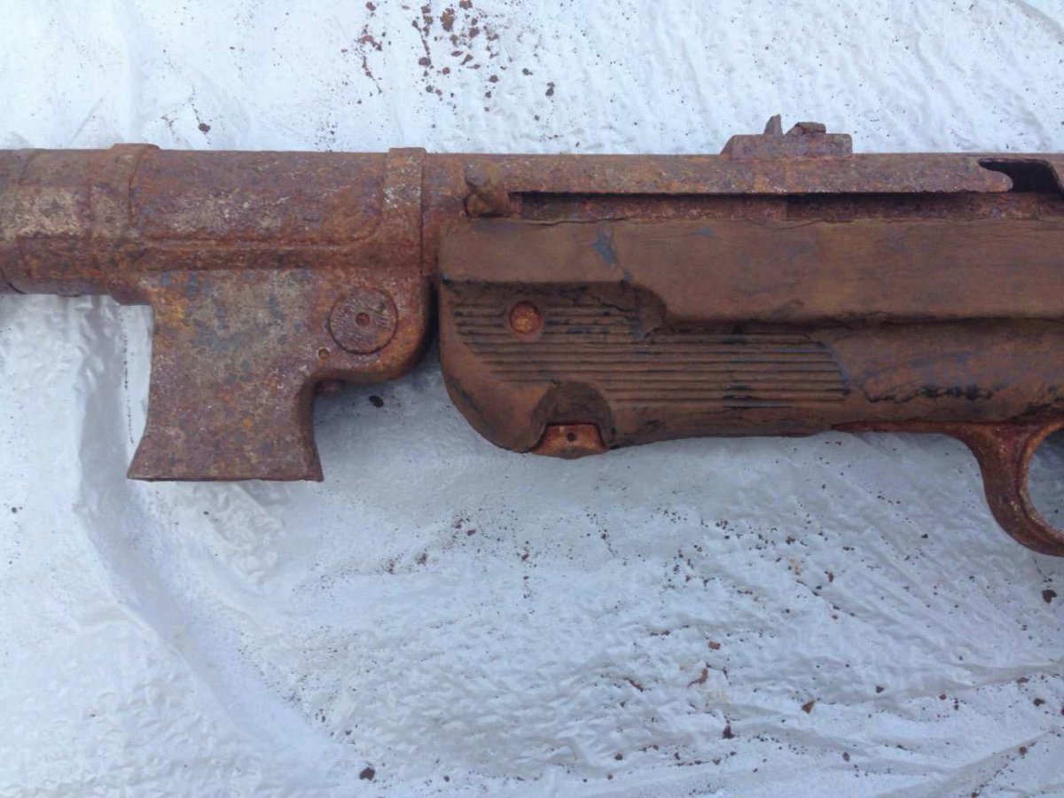

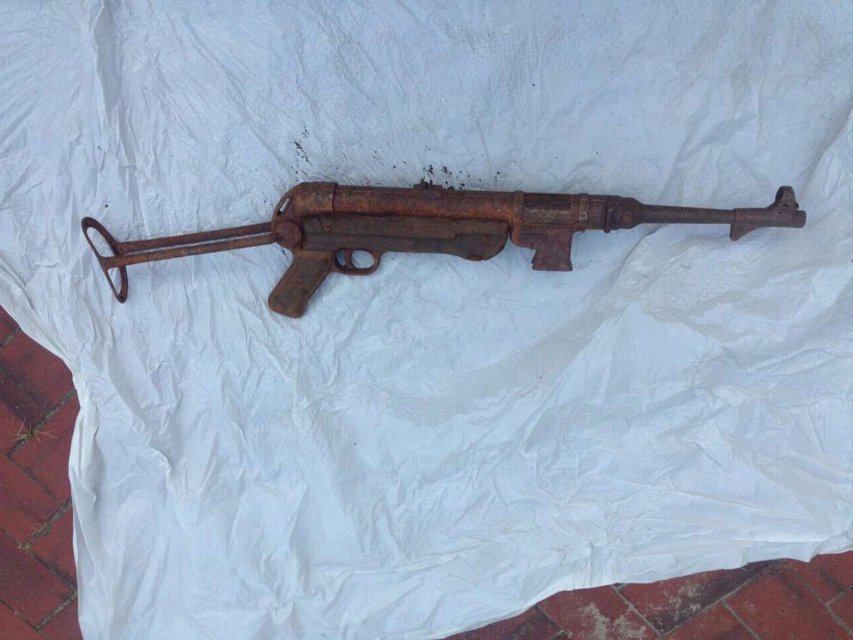

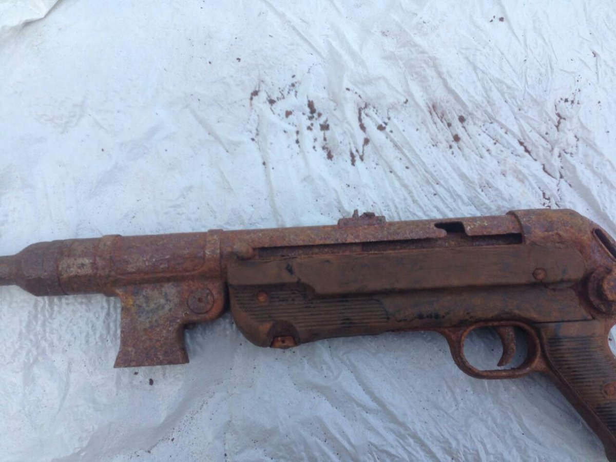

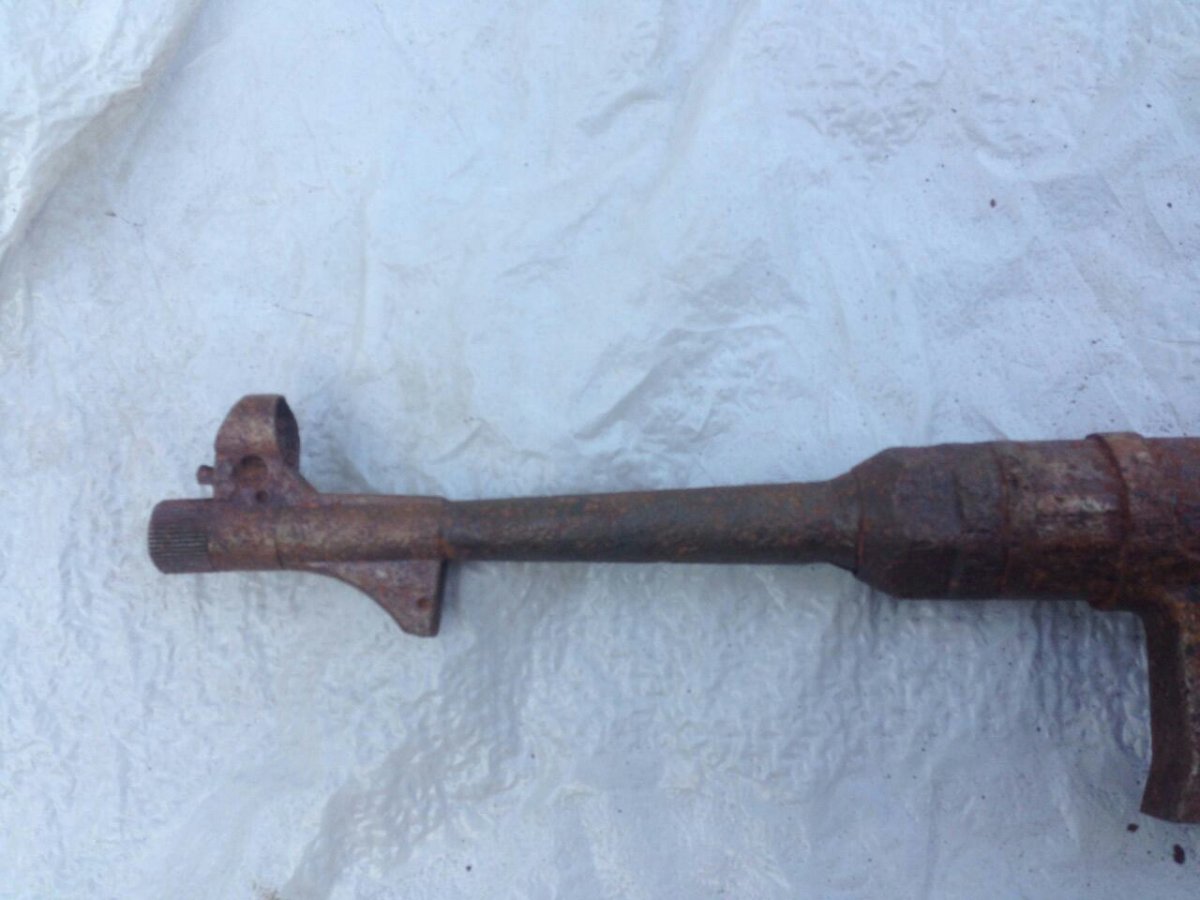

    Везет мне на Хэнели 40-го года выпуска)))) (МР-40, 122, 40 ). Попалась копанинка в родном сборе. Если кому интересно то:
    Малая гайка - со сплошной накаткой
    Телескоп - фрезерованый как на МР-38
    Бакелит - черный
    Подствольная шинка утеряна, хотя штифт в бороде, который ее держит, на месте - скорей всего была бакелитовая и выкрошилась
    Пролюблен в Барвенковском котле по 42-му.
    ЗЫ: После фотосесии разумеется была утоплена в болоте, как водится

    Находка и сохран радует глаз :smile_12:

    Отличная находка!:smile_12:такой сохран нынче редкость да и Мп вещь не частая .

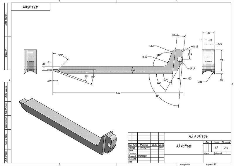

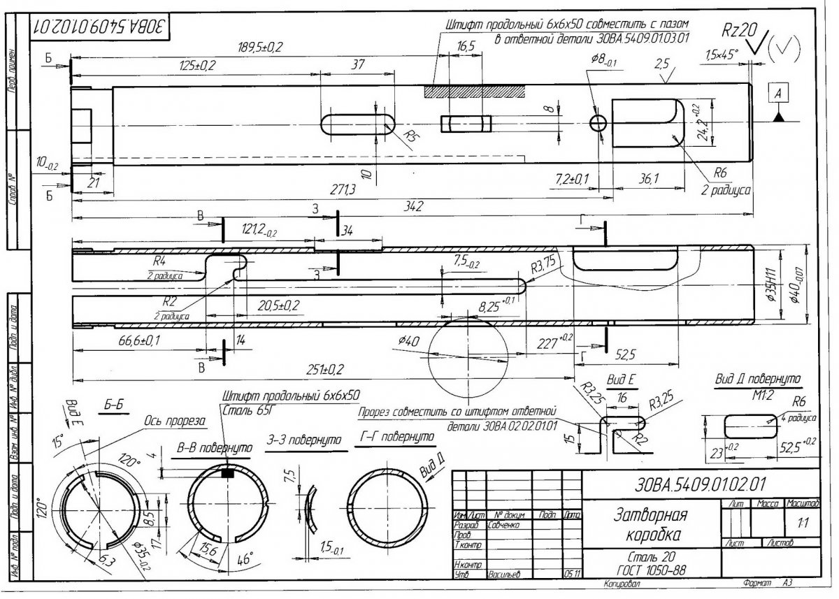

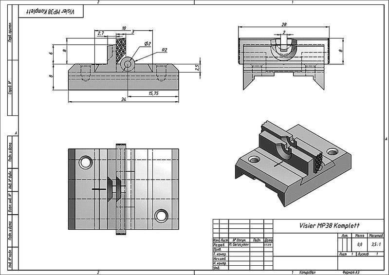

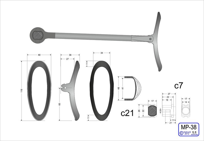

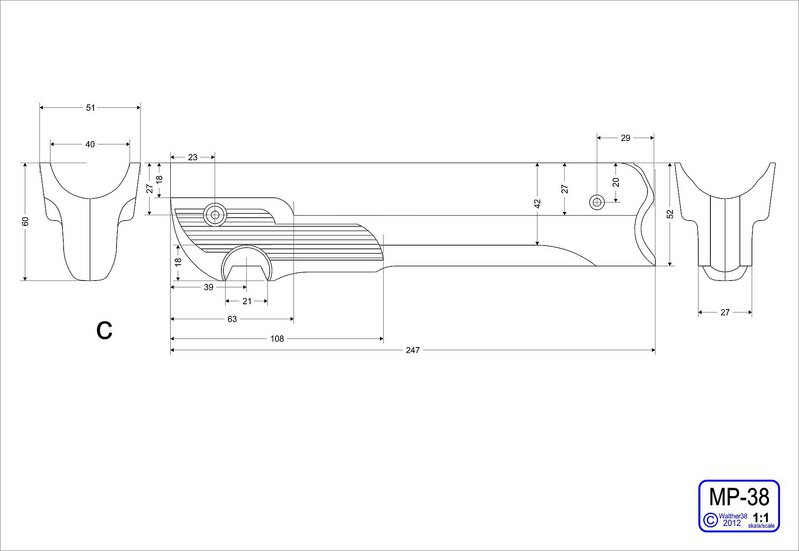

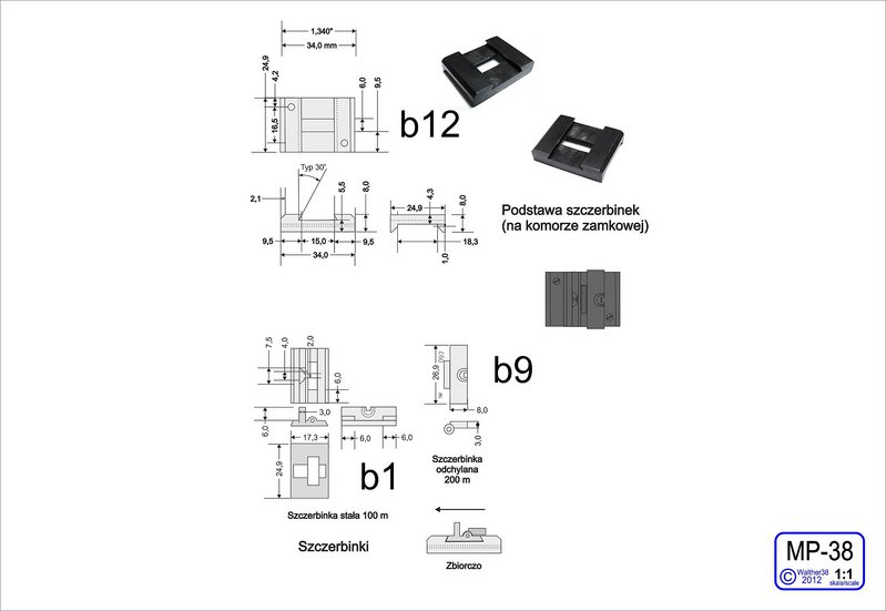

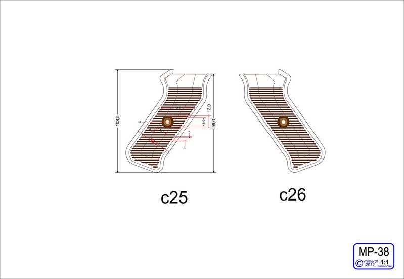

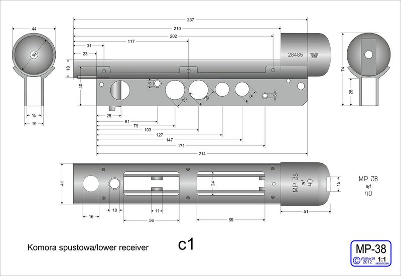

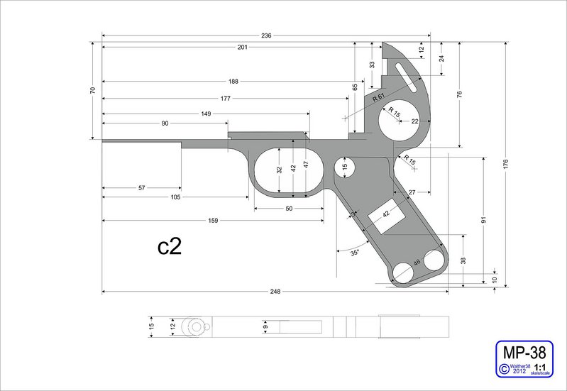

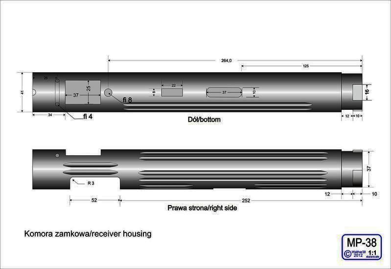

    Может кому пригодится.

    Телескоп может быть только лучем случае выточенный а не <фрезерованый как на МР-38>

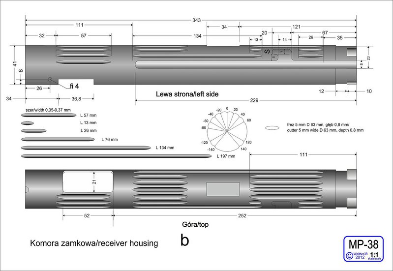

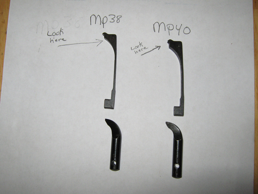

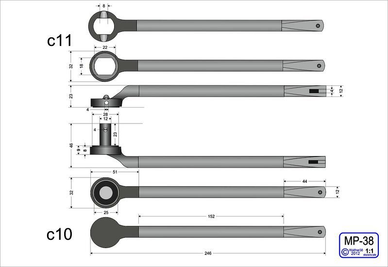

    Просматривал чертежи и возник вопрос - отражатели 38-го от 40-го отличаются по высоте?
  22. RIHARD 77
    RIHARD 77 Stabsfeldwebel
    19
    29
    918
    Україна Кривий Ріг
    Вроде бы должны быть одинаковые.
  23. рейберт
    рейберт Stabsgefreiter
    15
    260

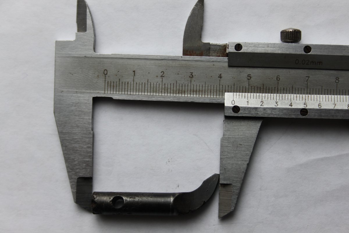

    А измерить кто нибудь может? У меня получается на МП-40 высота 45мм.
  24. RIHARD 77
    19
    29
    918
    Україна Кривий Ріг
    Если верить чертежу то выходит что разные на моем МП-40 отражатель 45 мм IMG_3597.JPG

    Вышеприведенным чертежам не стоит полностью доверять, т.к. они сделаны для компьютерного моделирования, и автор мог допустить ошибки, но, к сожалению, автор Walter38 не сможет ни исправить эти чертежи, ни создать новые, т.к. его уже нет среди нас. Поэтому за эти чертежи и за многие другие ему нужно сказать ОГРОМНОЕ СПАСИБО, человека нет, а его трудами пользуются люди.

    Они разные
