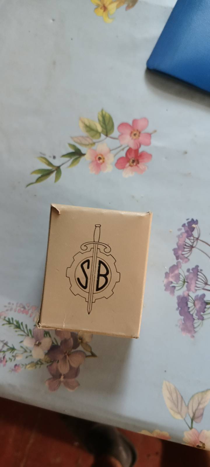

    Добре себе показали SB в таких пачках, розібрав один патрон, переважив, забив у калькулятор, потім простріляв від 100 до 900, записав на яких поправках зашла вертикаль, підібрав настройки в калькуляторі, поки працює!
    Залишилось простріляти на різних вітрах. Якщо хто має які поради по цьому процесу, буду вдячний!

    Вітер штука дуже коварна ) на 100 метрах може бути 2м/с а на 450 вже 4м/с так , що тут все прийде з досвідом і настрілом . Моя Вам порада , якщо можете візьміть цих набоїв по максимуму і працюйте ними , якщо вони так вам підійшли . P.s. не завжди потрібно стріляти , раджу вправлятися без пострілів, на дистанції +-400 метрів берете собі ціль , прицілюєтеся , заплющуюте очі і робите спуск , відкриваєте очі і порівнюєте точку прицілювання . Мені ця вправа дуже допомогла знайти оптимальне для мене зусилля спуску

    Дякую!!! Вже будем робити! Коли бігали з СГДшками, то нам казали за такі вправи, алеж патронів було більше ніж достатньо, лінувались. Зараз коли бк огранічено, то попробуєм! Хоча я не до кінця розумію, постріла немає, віддачі теж, як зрозумієшь, правильно вклався чи ні? Патронів запасаємся максимально)
