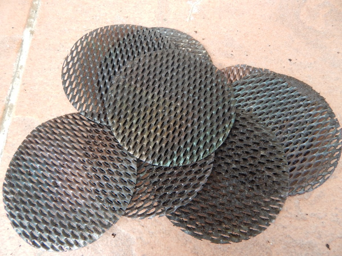

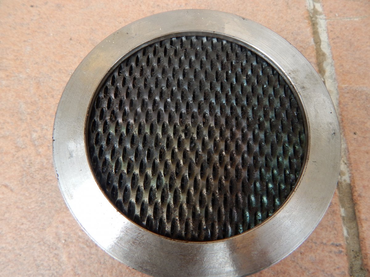

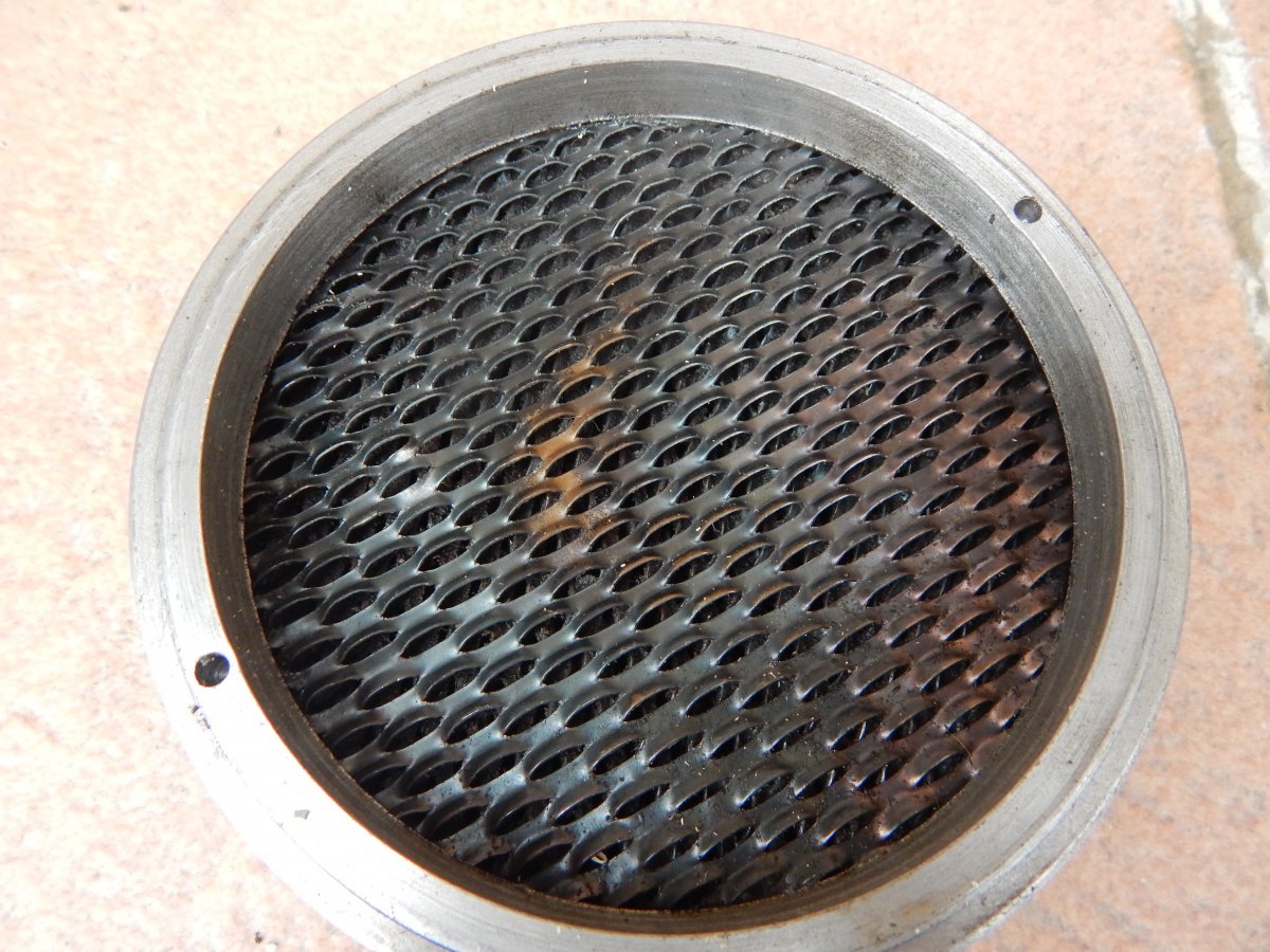

    Попав мені старий повітряний фільтр...забрав з нього сітки,і ці сітки входять прекрасно у корпус новоробного фільтра М-72...такі сітки підійдуть на фільтр м-72?
    Dnepr71 подобається це.

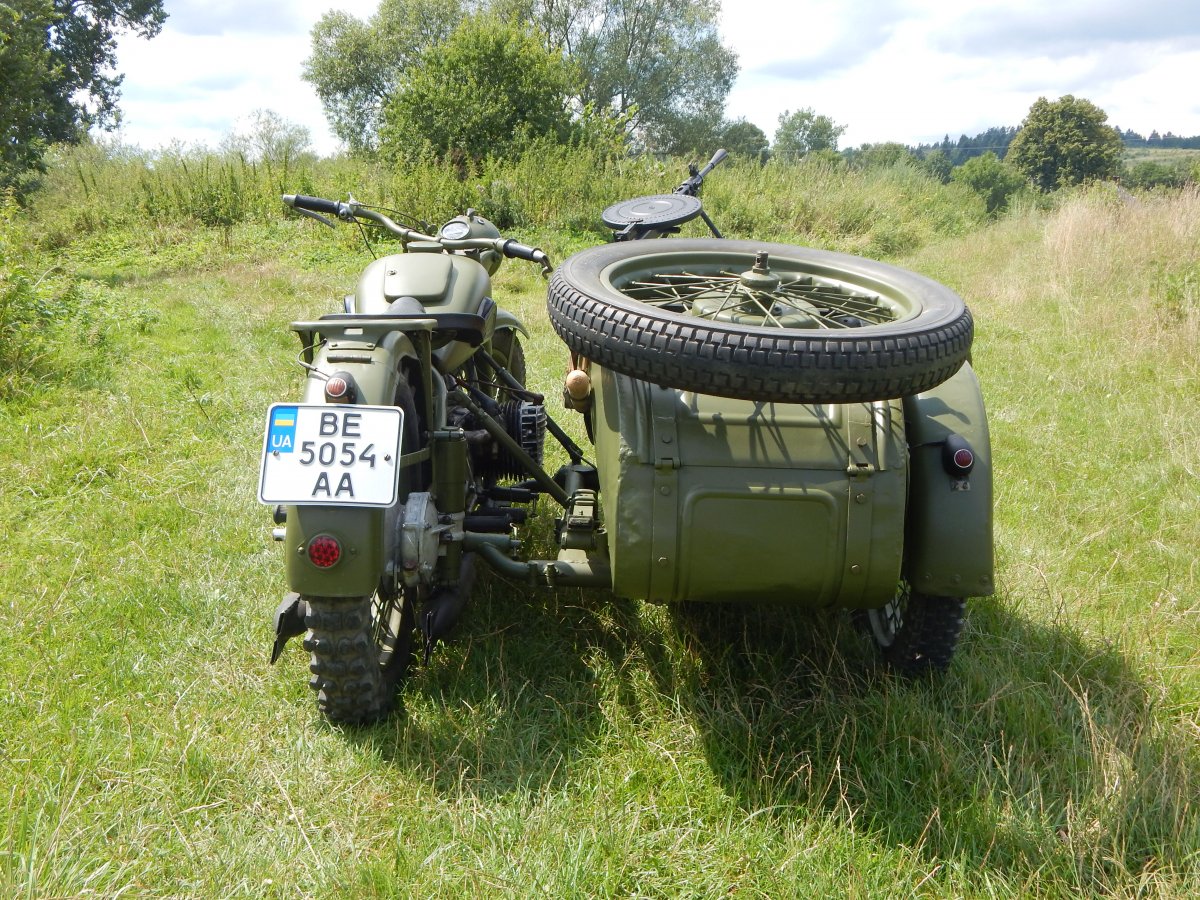

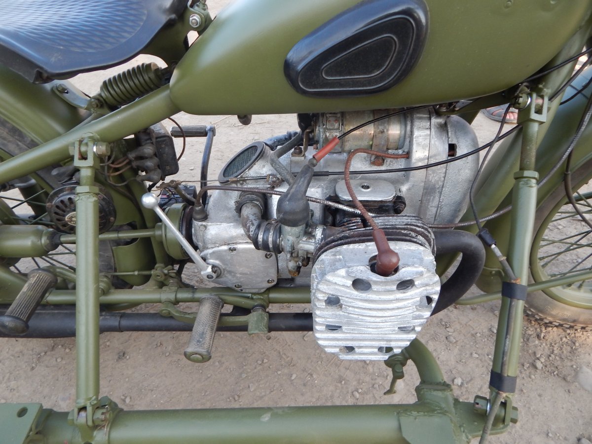

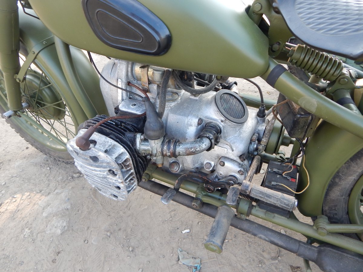

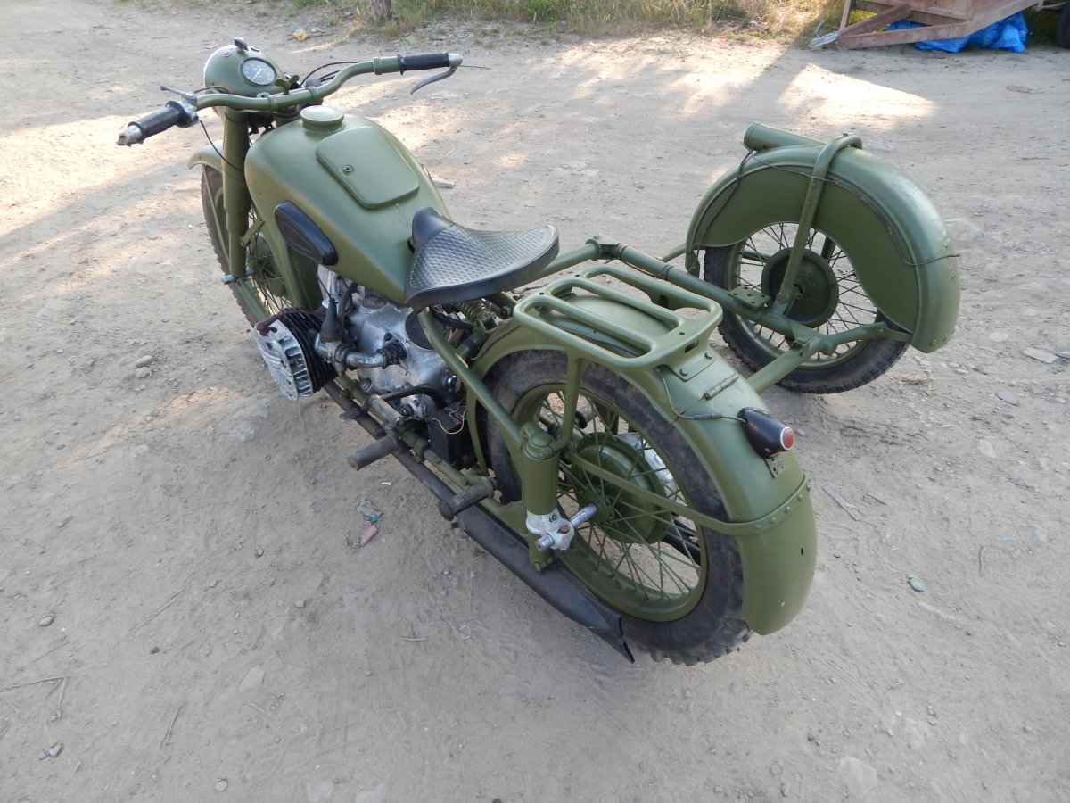

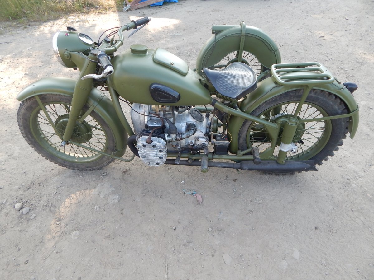

    ...їду далі!
    катушка запалювання "правильна" вже стоїть під "гусятницею",дроти високовольтні дістав ще "з тих часів"-оплетений нитками і полакований,фільтр зроблений "під" війну,заднє крило готове,підрамник готовий!

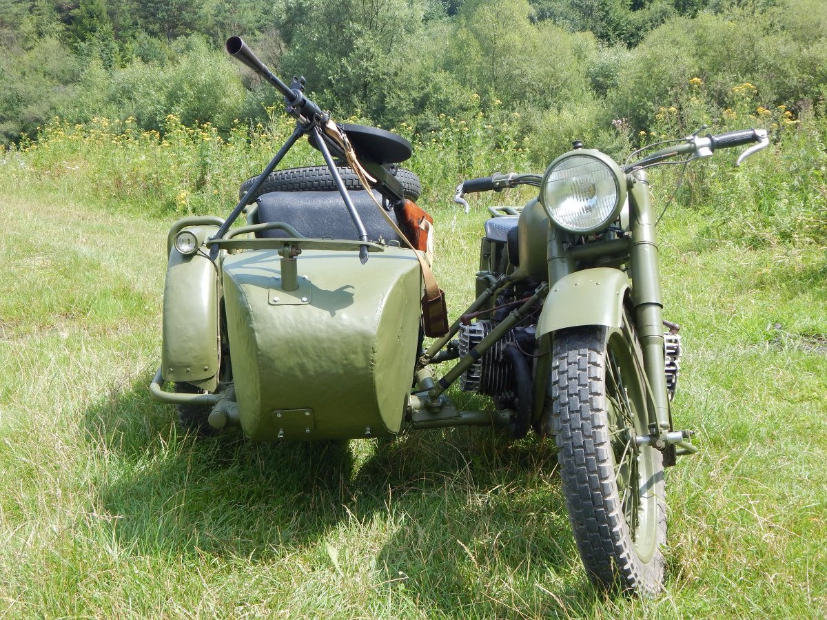

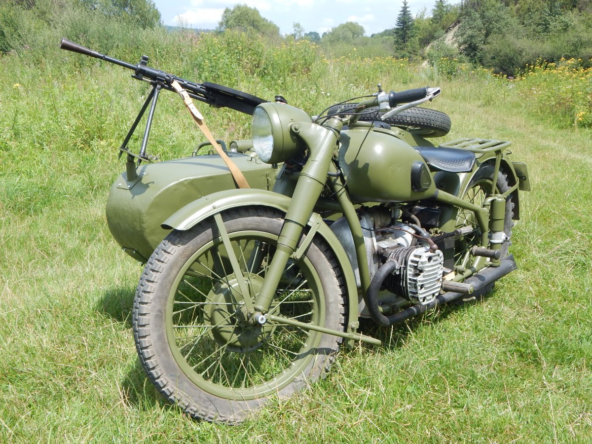

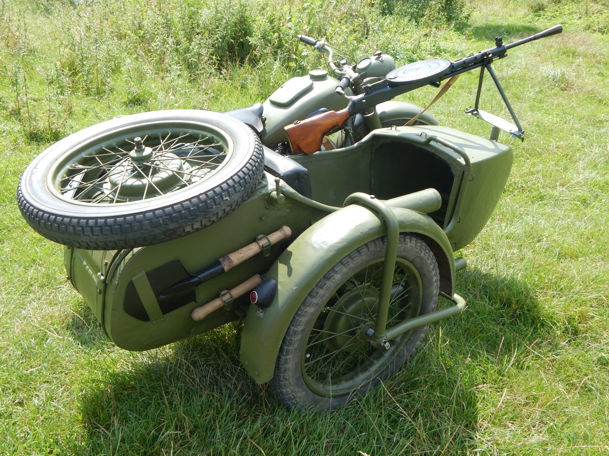

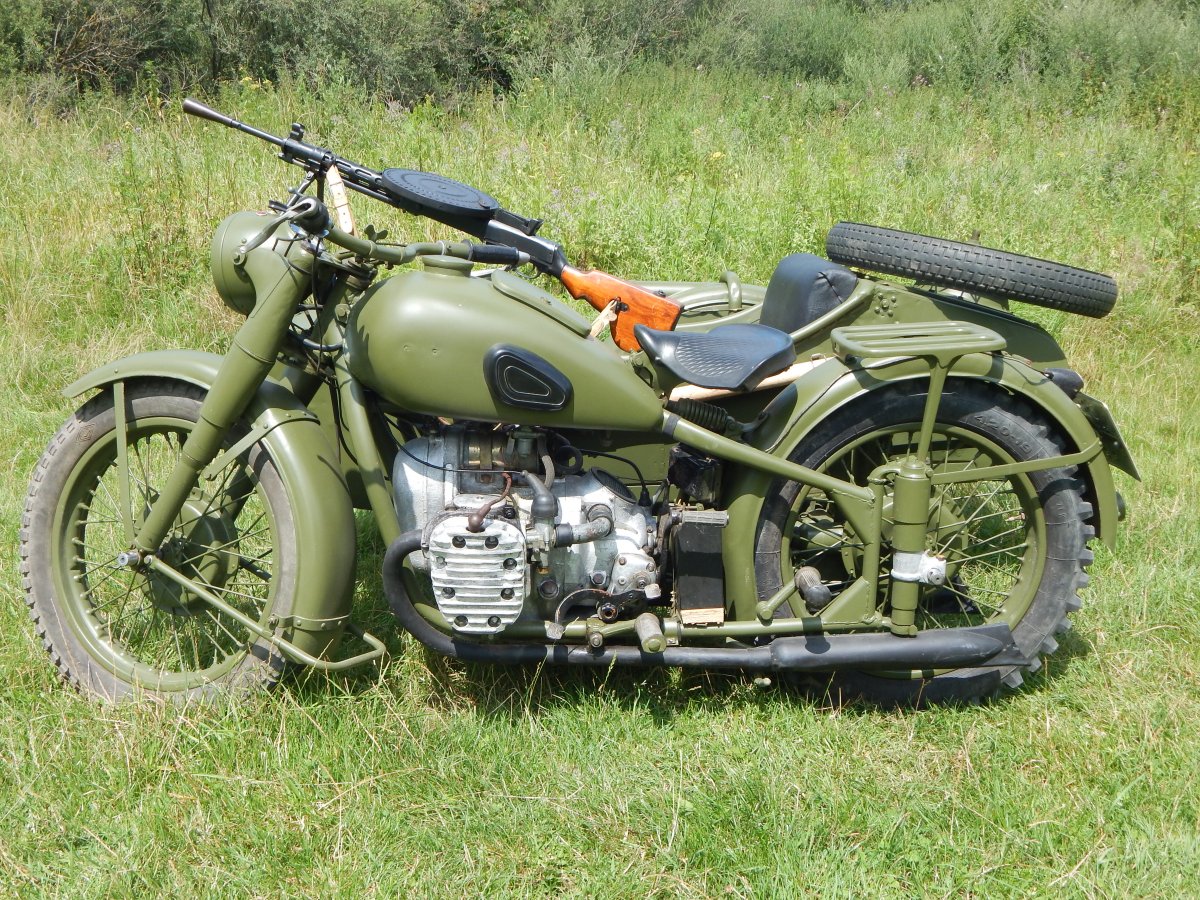

    доходить діло до коляски...підкажіть будь-ласка,що чеплялось на коляску?(сумки,ящики,лопатки і т.д)може є укогось фото,а краще креслення(розміри)де що і як чіплялось?що обов"язково чіпляти,а що ні...
    що на 44рік правильно-брезентова сумка чи металічний зіп-ящик? ящик металічний для дисків ДП можна чіпляти з правої сторони коляски,і якщо можна то де конкретно?
    Буду вдячний всім за інформацію!!!

    Обвес колясок с 41 и по 45 не изменился. Металлических ящиков зип,М-72 не когда не имел, также как и ящиков для дисков ДП, они укладались в багажном отсеке. eLukkR8q (1).jpg
    Мастерская Шептаевых подобається це.

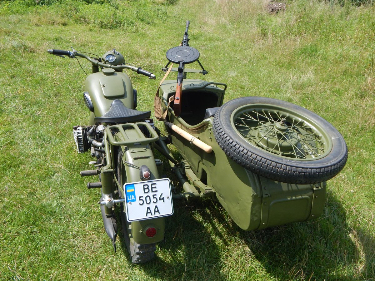

    eLukkR8y.jpg Вот на фото видно укладка ящиков ДП, плюс с левой стороны большая лопата.
    Мастерская Шептаевых та Mr.Patrik подобається це.

    Украина Херсон

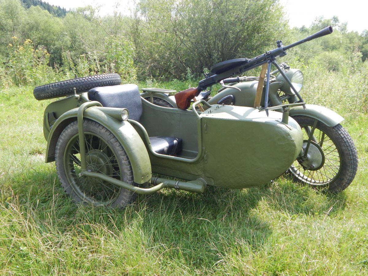

    И еще по поводу готового мото. Воздушные коллекторы покрасьте в ХАКИ... У меня можете купить новодельные резинки для этих коллекторов, и выбросите металлические хомуты, их на войне вообще не было.

    Так,звичайно... резинки вже їдуть,чекаю..а хамути стоять,бо резинки вже були погані,і хтось їх поставив щоб уплотнити..

    ...ще питання,хто підкаже,який номерний знак на війська НКВС Львівської обл. на 44-46рр мав-би бути(розмір таблички,цифр,букв і т.д)?

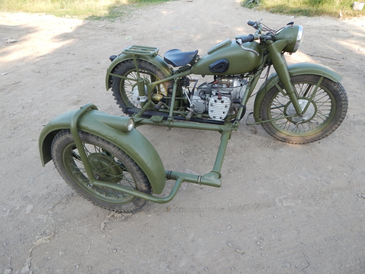

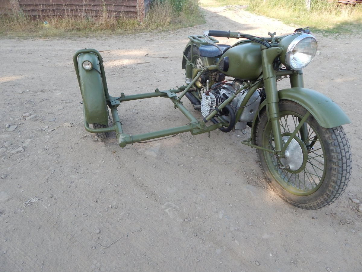

    Основна робота завершена...деякі дрібниці дороблятимуться поступово.

    Є дрібниця,резина на задньому колесі,дуже кидається в очі.
  22. Mr.Patrik
    Mr.Patrik Leutnant
    121
    242
    1.769
    Львів
    Замінемо,тільки поки-що немає чим замінити...
    yan 2011 подобається це.
  23. Sergei Vl
    Sergei Vl Stabsgefreiter
    351
    Украина Херсон
    Сумка, ящик и топор дополнили бы антуража....
