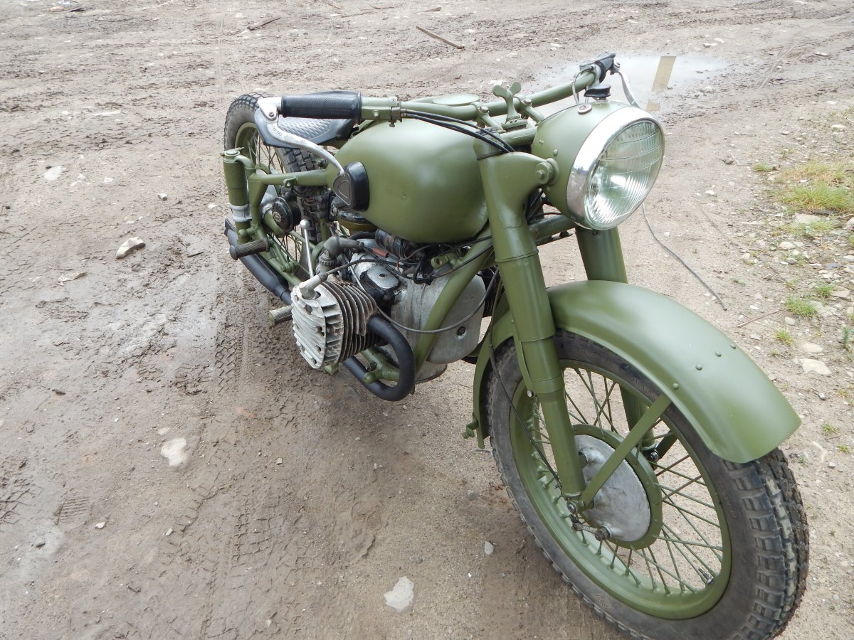

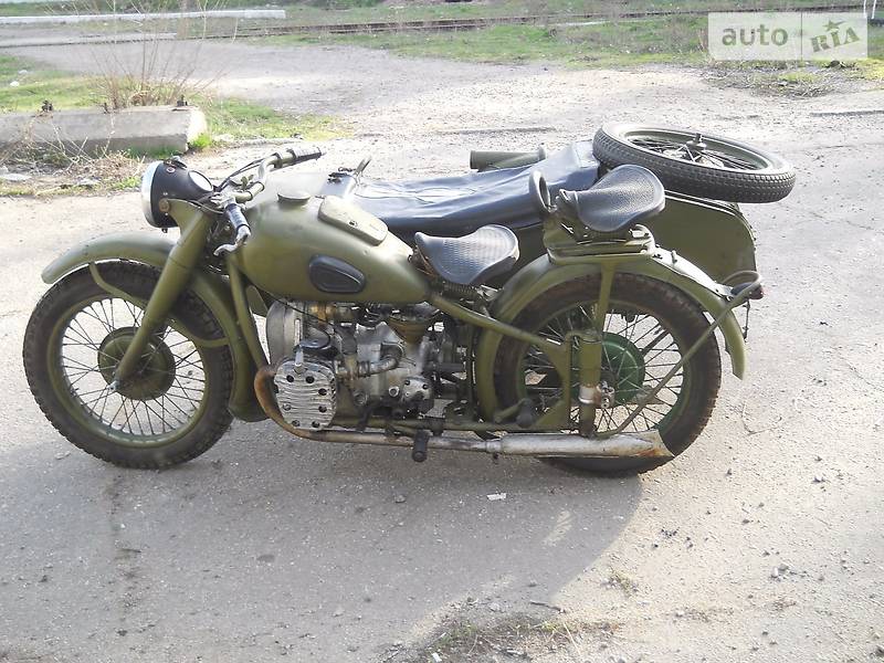

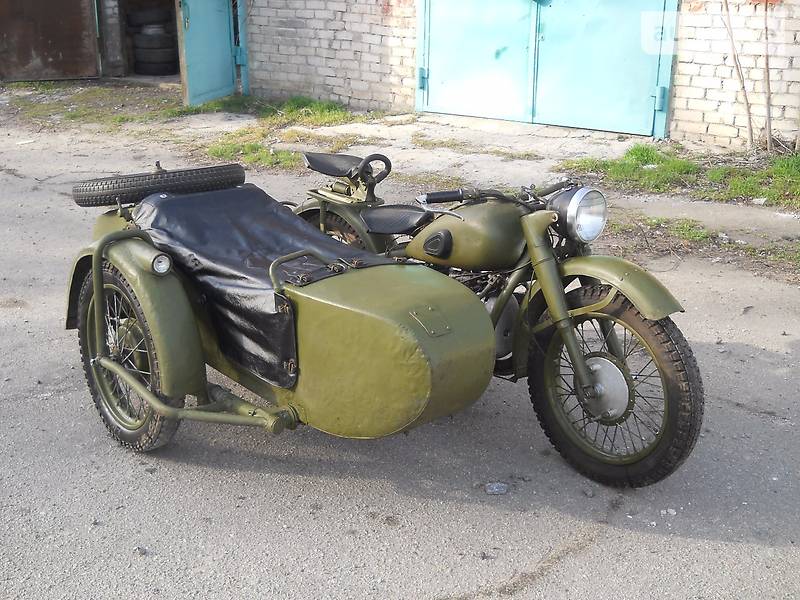

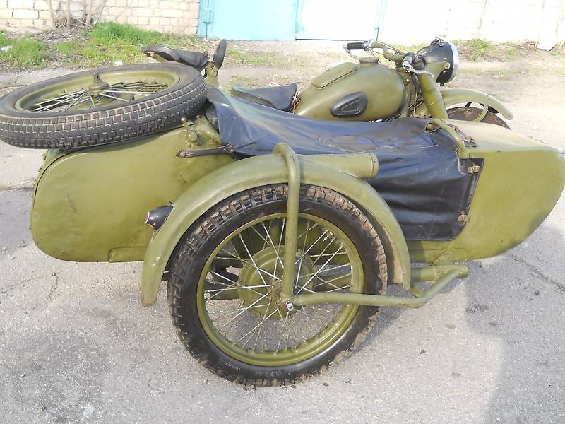

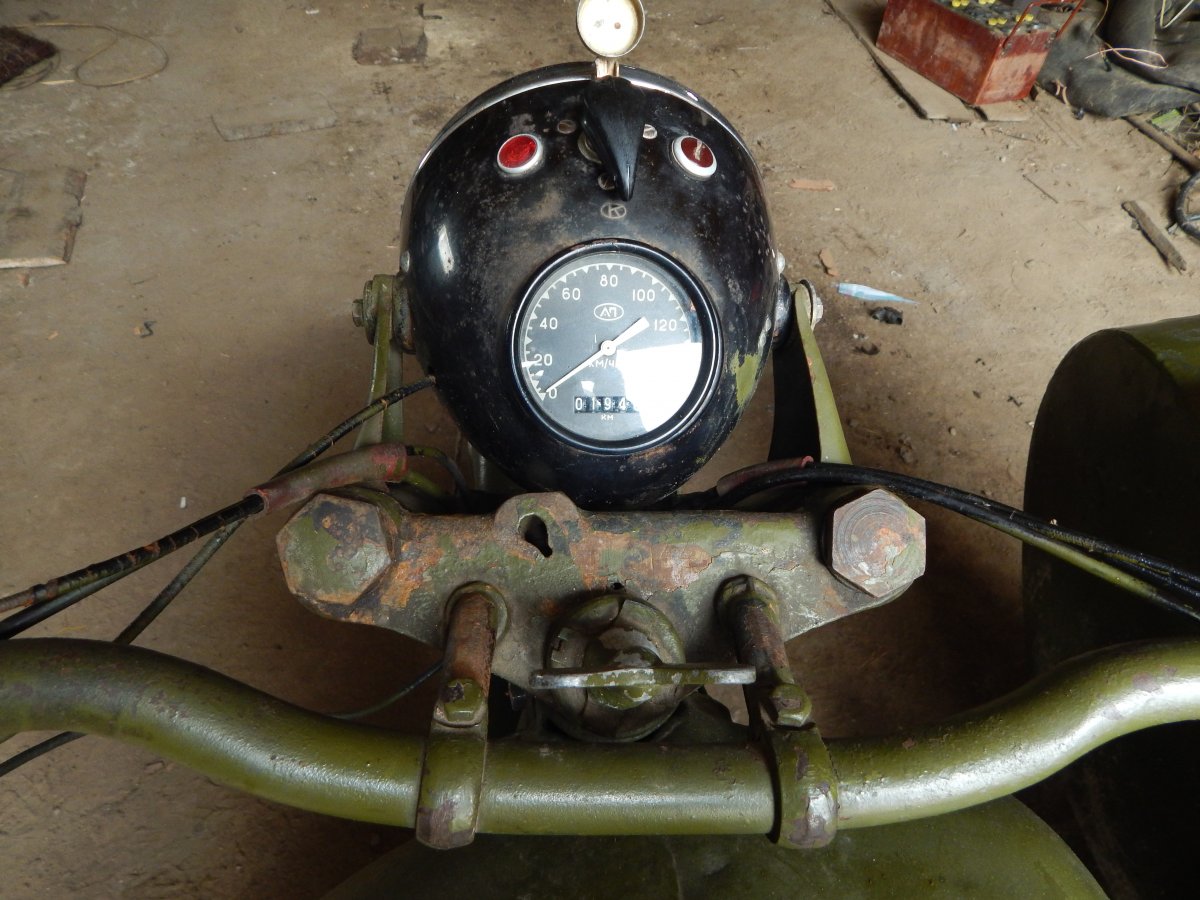

    Всім привіт!
    Придбав ось такий М-72(1949р випуску) по словах власника,пригнаний з німеччини у 1971р...хочу зробити його на реконструкцію на 43-46рр.
    Прошу знавців підказати,що не правильне,що потрібно змінити,зробити і т.д
    ...і що обов"язково замінити,а що може залишитись(щоб не портити оригінальності)...
    Поки-що такі фото,якщо потрібно конкретніші фото-зроблю.

  3. Sergei Vl
    Sergei Vl Stabsgefreiter
    351
    Украина Херсон
    Його орыгинальность и так попортили на 49 г, или пользоватся таким, или делать нужно многое. В личку написал.
  4. nemoxxl
    nemoxxl Oberfeldwebel
    1.109
    Харьков
    Я-бы тоже нечего не делал. Ездил бы как есть. Хороший практически не уколхоженый аппарат! 99.9% "простых смертных" с 5 метров не отличии его от "это БМВ" :D
    А если хочется мото "по войне" - покупайте раму без косынок, приобретайте литературу и начинайте строить. А на этом будете пока ездить, отводить душу :D:beer:

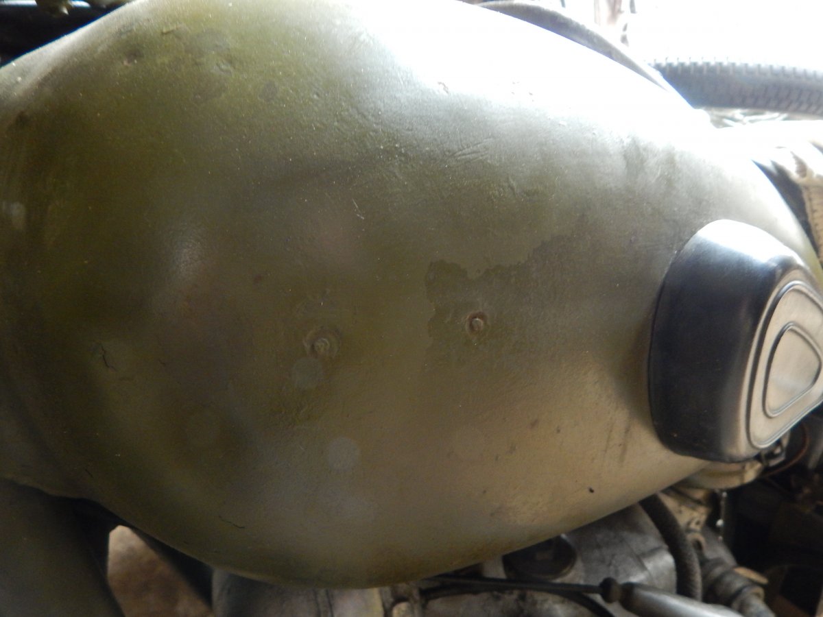

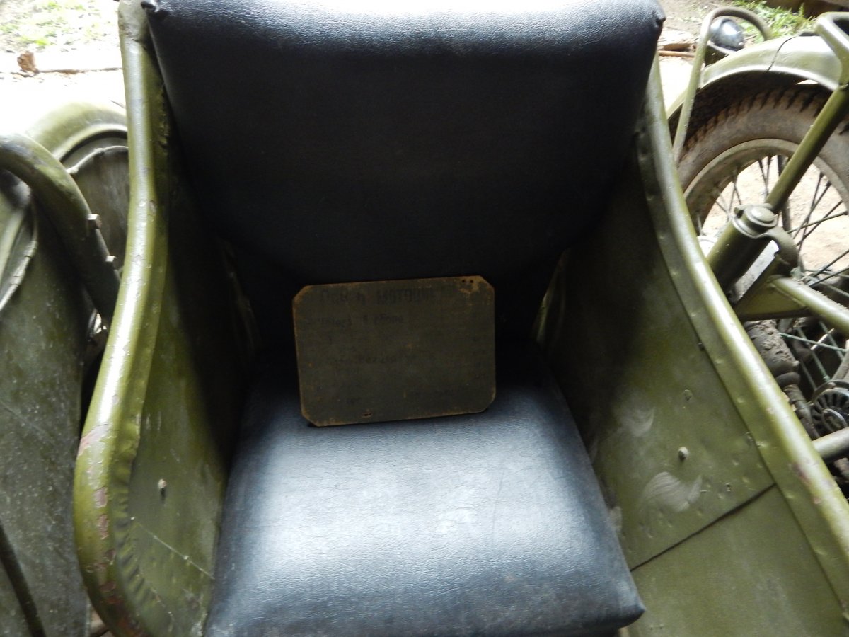

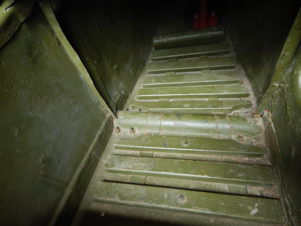

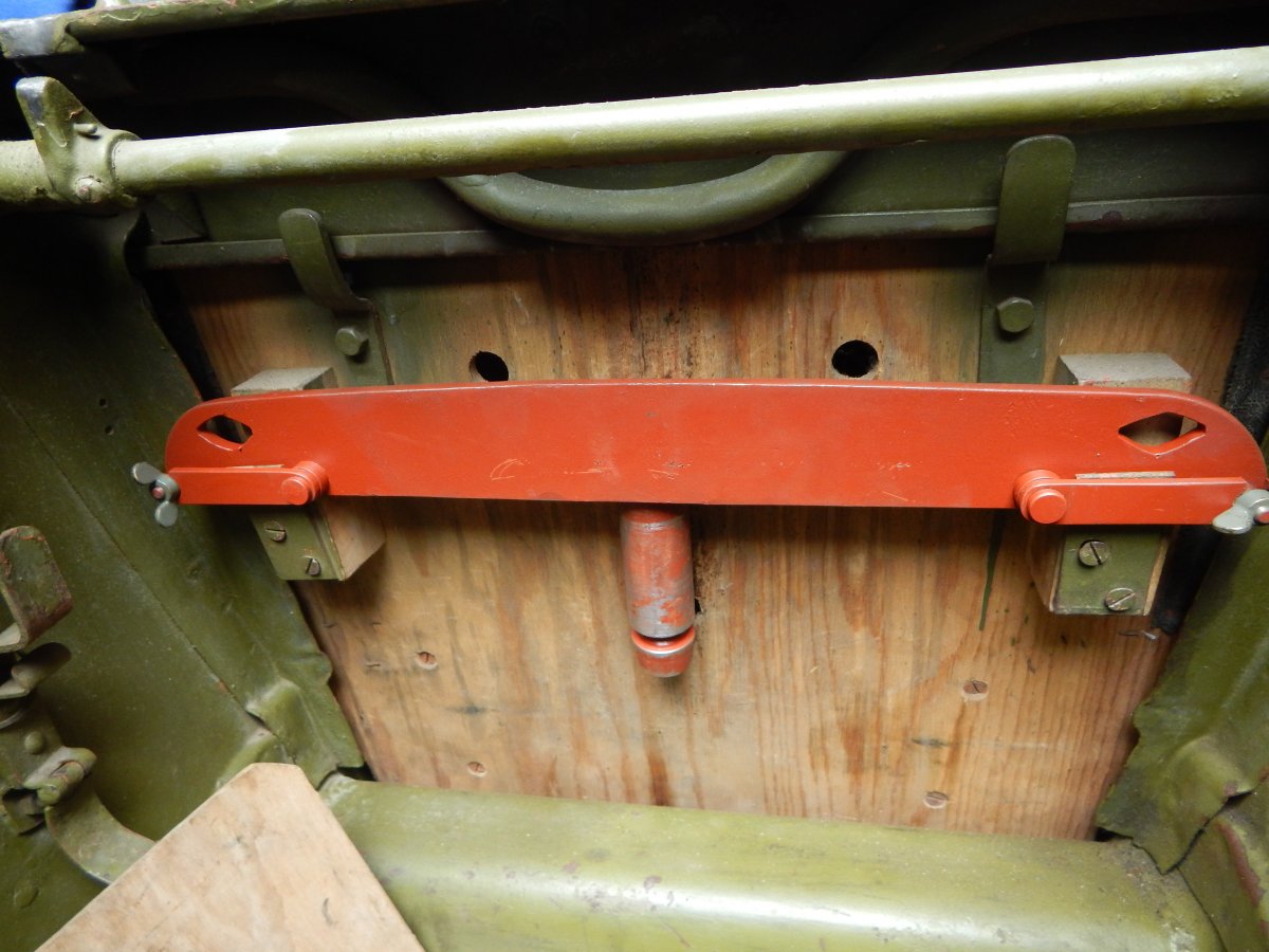

    ...ще фото.

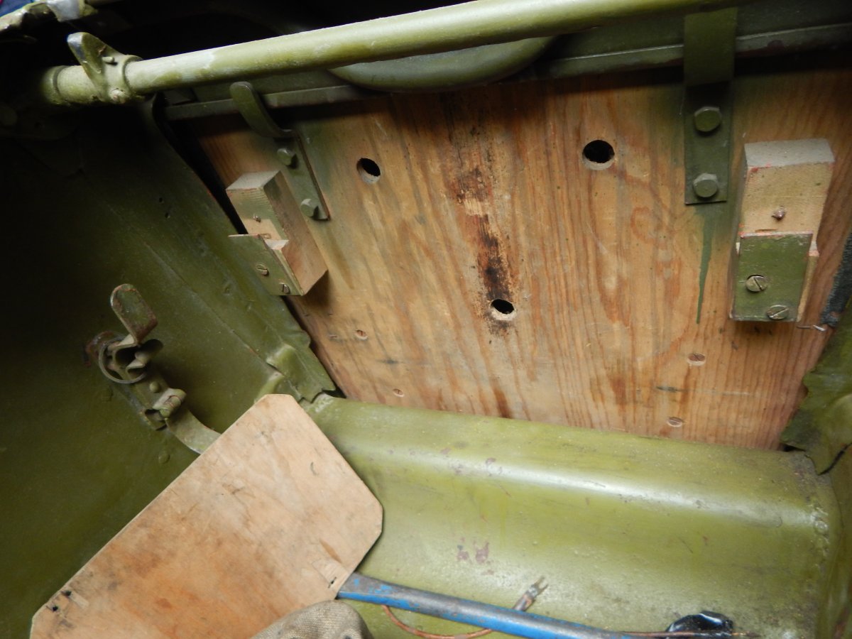

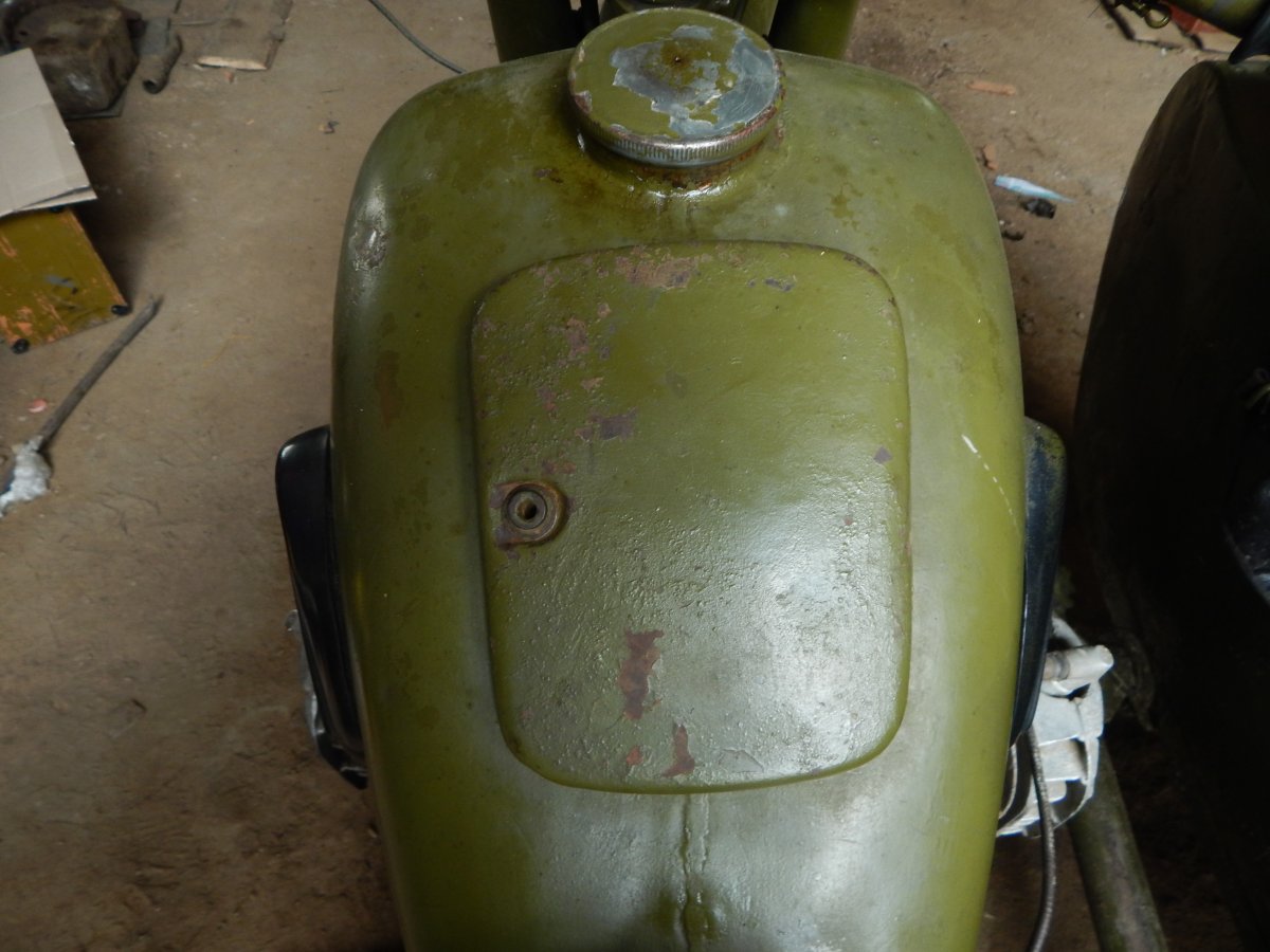

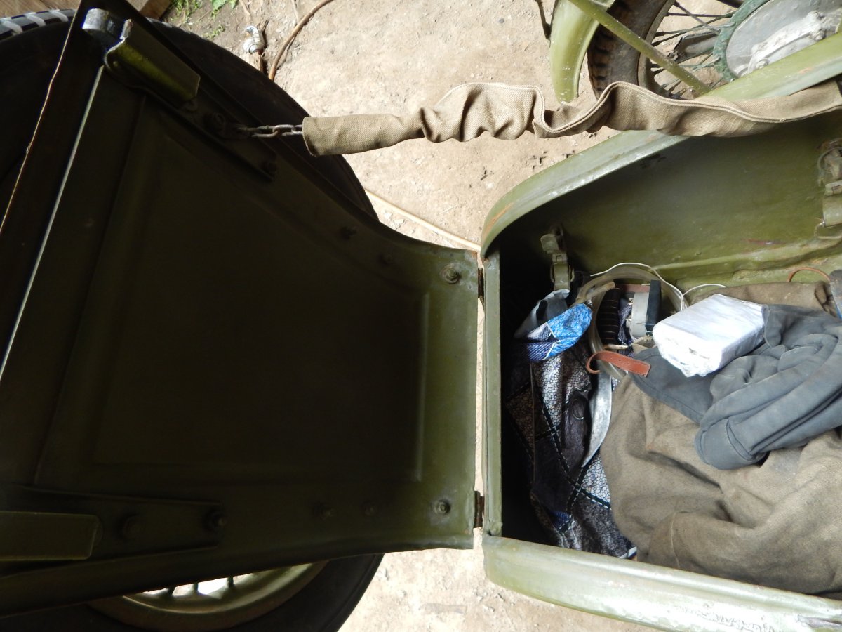

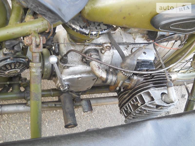

    На баку були шилидики,залишились обірвані болтики...на спинці сидіння коляски залишилось кріплення для турелі...ну і ришітка на дні коляски прекрасна.

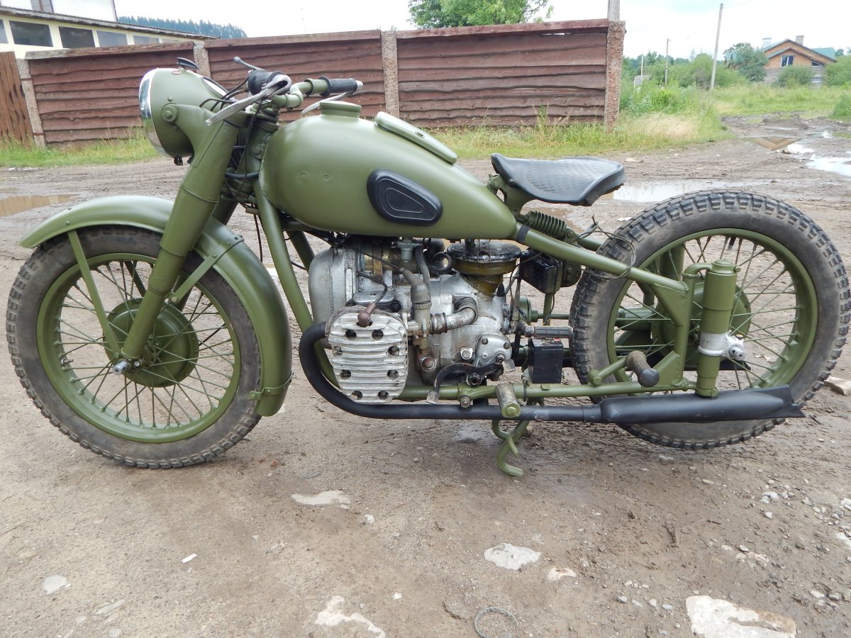

    Буду трішки переробляти на 43-44р.
    Планую переробити заднє крило(кріплення,стоп. У мене стоїть Бошовський,але дири були під катафот знизу і зверху під стоп М72,но хтось їх заварив чомусь ),поміняти стакани у вилці під крило нижнього кріплення,замінити повітряний фільтр,забрати підножку коляски...
    Може хтось підкаже конкретніше що потрібно зробити,а що не рухати?
    Річ хороша,не хотілося-б спортити,но і хочеться не раконструкції по 43-44р поганяти...
    Прошу спеціалістів допомогти мені у цьому,буду всім вдячний!

  8. Dnepr71
    Dnepr71 Oberfeldwebel
    575
    Днепропетровск
    Шикарный М-72. На 43-й сложнее... Коляска не подходит. А так, 44-47,вы сами все сказали. Вилка- переднее крыло. Заднее, сложнее, реже попадается. Седушка на две пружины. Фильтр, одноплечевая лапка КПП. Убрать колпачек на замке зажигания. Это то, что видимо сразу. Мелочей, гораздо больше и дороже...

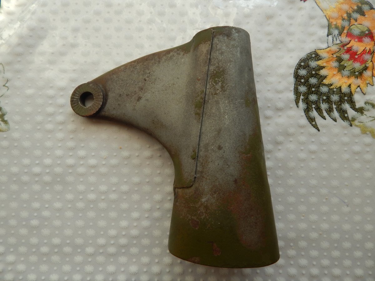

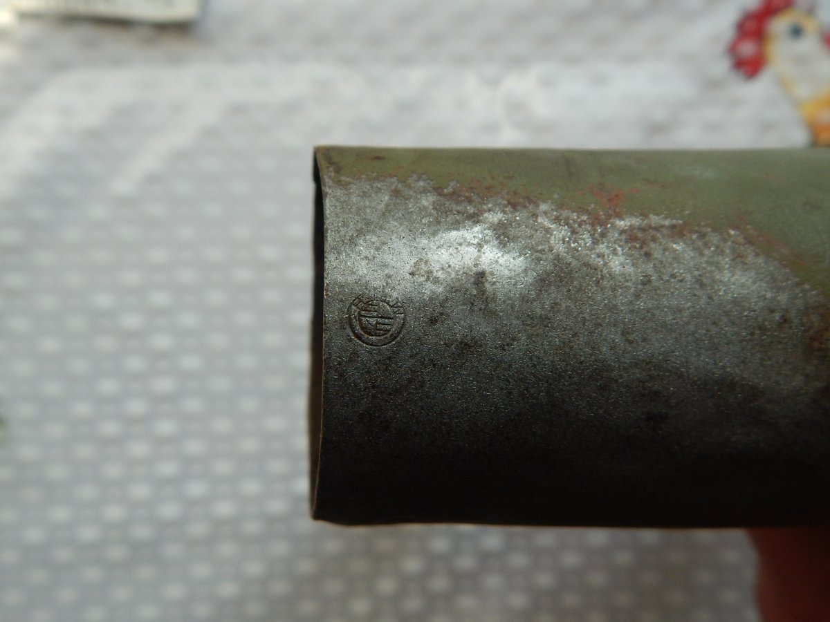

    Пішов процес...переднє крило переробив під нижнє кріплення,почав готувати складові вилки під покраску,ось вилізло клеймо БМВ...може хтось підкаже,звідки воно там?
    fondmx подобається це.
  10. grigorySK
    grigorySK Gefreiter
    61
    Наддніпрянщина
    вилка могла бути від БМВ Р-71. чулок схожий. ще б побачити широку строну (знизу). може бути і обрізаний Р-75. такі чудеса попадались.

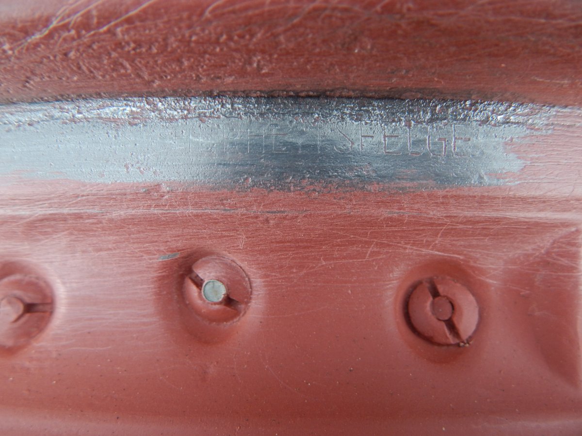

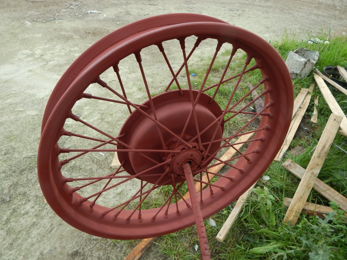

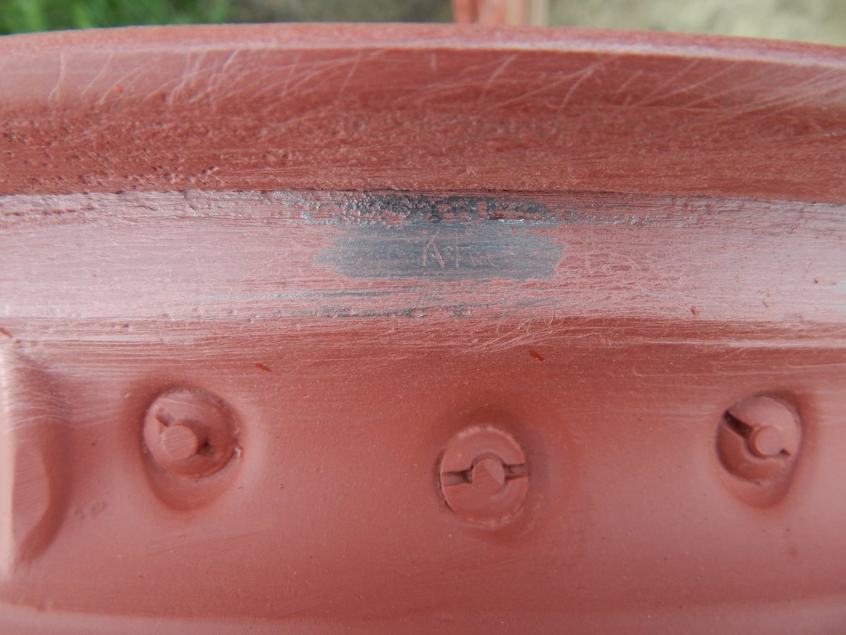

    після піскоструйки на передньому диску показались такі клейма KRG SHERHE?SFELGE...що за диск,від якого мото?

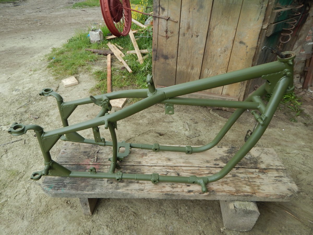

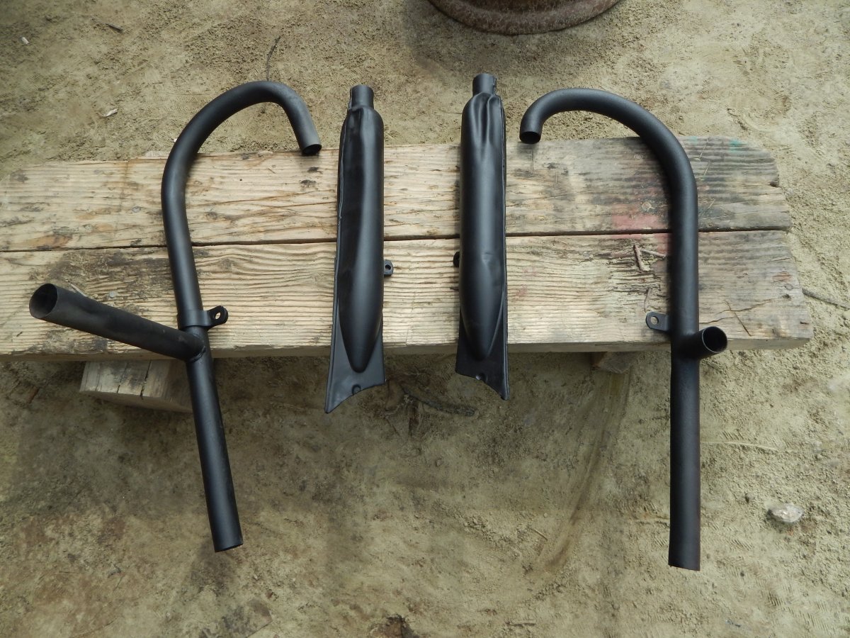

    ...рама,коліна і глушителі вже готові

    Это колесо Кронпринц.Kronprinz Sicherheitsfelge.

    Пояснити можете детальніше?
  15. Ruff
    Ruff Stabsfeldwebel
    53
    1.567
    Україна Запорізька.
    Фирма делала авто-мото колеса.

    Дякую,зрозумів.А яких років воно може бути?
    І знову питання,як воно на м-72 попало?
  17. Sergei Vl
    351
    Украина Херсон
    колесо наверное от БМВ Р-71, попало на Ваш М-72 как и все остальные детали от того же 71-го....

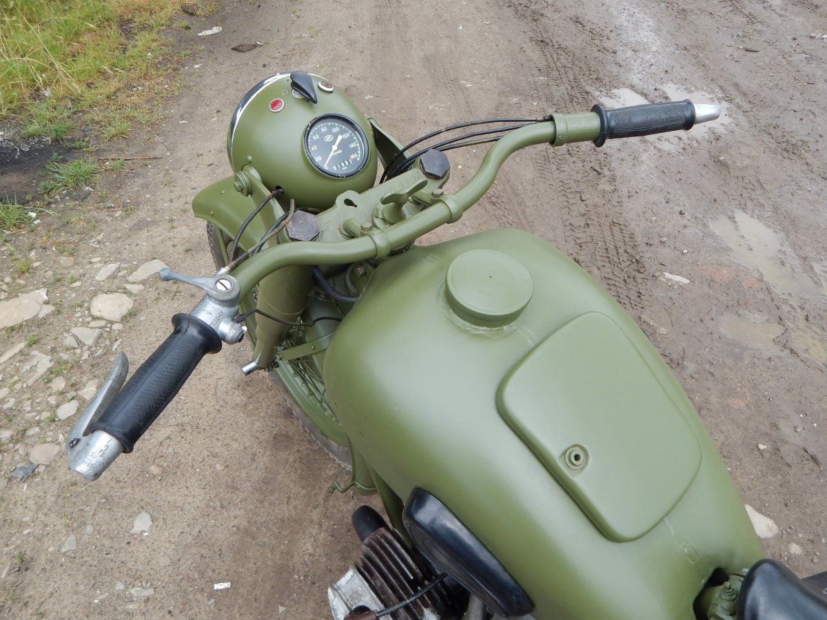

  21. aleks1978
    aleks1978 Stabsgefreiter
    232
    Харкiвщина
    к750мв.jpg хочеш добится примерно такого результата? правда это МВ к 750.
    Камерад подобається це.

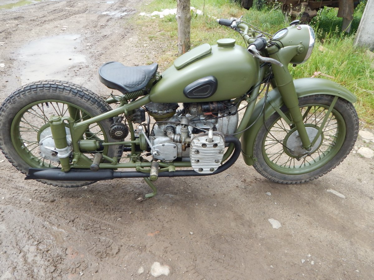

    ось що помалу виходить...

  24. BomBa-ags
    BomBa-ags Stabsgefreiter
    297
    СССР
    Не понтуйтесь сударь: повороты, зеркала, хром на вилке--- Енто не комильфо для МВ.))) :smile_18::smile_11:
    В остальном-- заибца... :smile_12:
    Пардон за прямоту...
    С уважением БомБа. :beer:
  25. BomBa-ags
    297
    СССР
    Камрад, если не ошибаюсь, то ободок фары в хроме не катит...
    С уважением БомБа.
  26. Mr.Patrik
    Mr.Patrik Leutnant
    121
    242
    1.769
    Львів
    Дякукю за підказку.
    Значить пофарбую у зелений колір!
