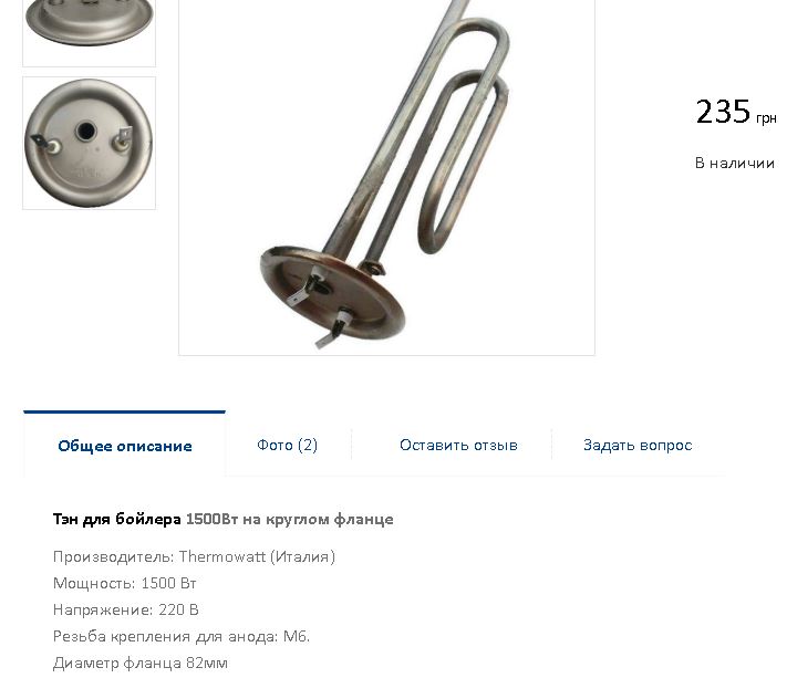

    По останнім фото можу мовити що , на ваш бойлер є багато тенів і ціна залежить від потужності самого тена!!

    Такий комплект:
    Вуди87 та Briter подобається це.

    Якщо нержавійка то гарна ціна!!
    А взагалі , скільки розбирав бойлерів то фірми виробники ставлять тени чи мідні чи латунні!!

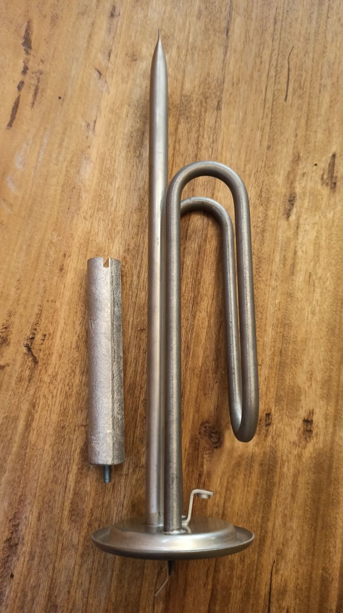

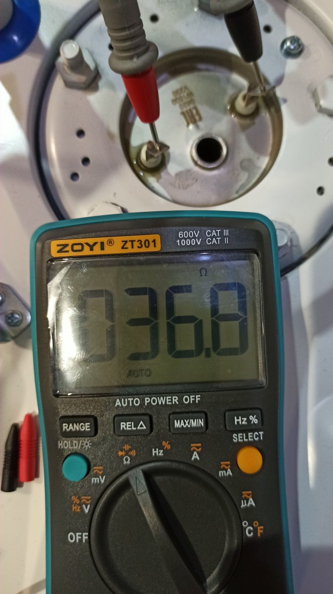

    Забрал сегодня с НП посылку с ТЭНом и анодом.
    Ну что сказать? Так, чтобы по-мягче и детей не распугать... Ну, в общем, всё, как обычно. Не наипёшь - не проживёшь...

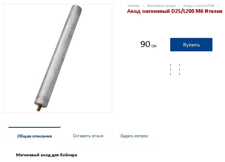

    Ещё на почте я увидел, что магниевый анод отличается от заказанного. Заказывал длиной 20 см, а приехал - 12 см.
    Плюс ко всему посылка оказалась дороже на 37 гривен, чем было заявлено перед отправкой.
    Ладно, думаю, хрен с вами, ещё 4-5 дней без горячей воды я не выдержу. Забрал и поехал устанавливать.

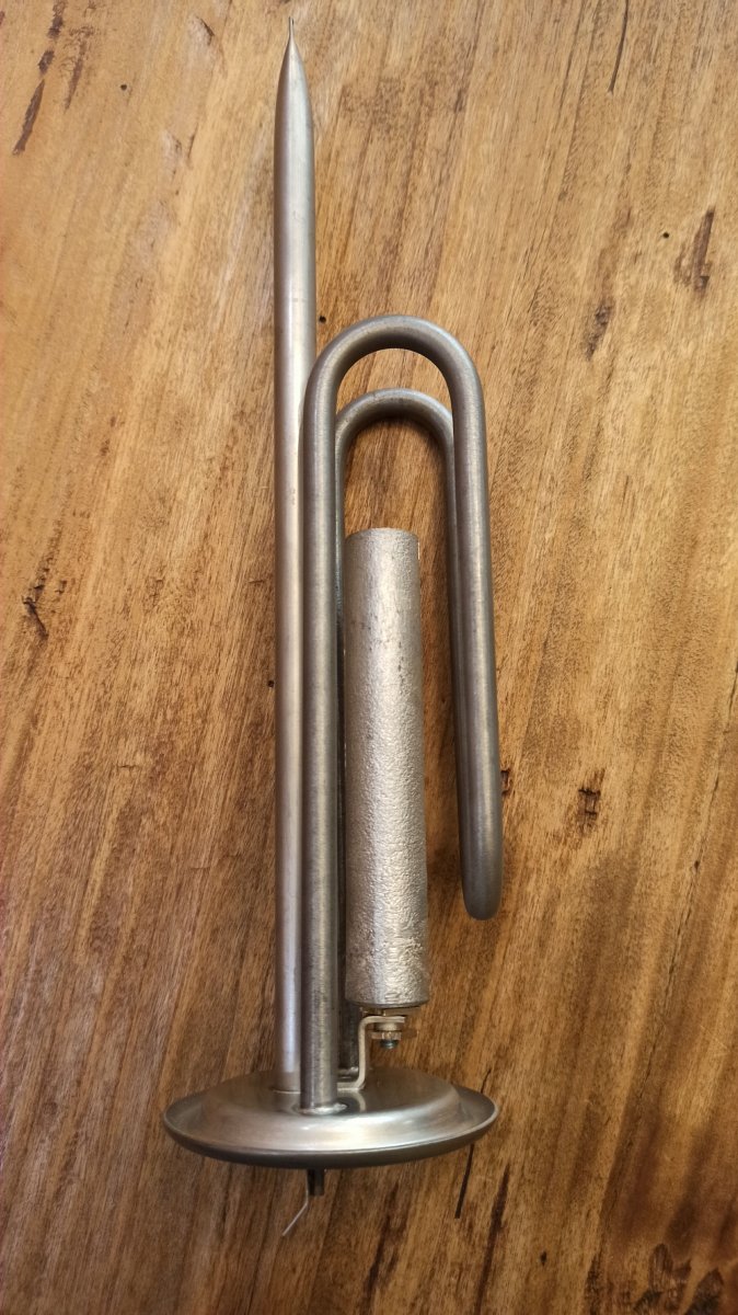

    Когда уже дома взял анод в руки и захотел вкрутить его во фланец, то оказалось, что резьба у него М5, а на фланце М6.
    Вот же, думаю, собаки женского рода. Но отступать уже некуда, прийдётся колхозить. Порывшись в закромах нашёл несколько старых контактов от мощных магнитных пускателей. Они сделаны из латуни и в них присутствует резьба М5. С помощью ловкости пальцев и какой-то там матери установил всё на место.
    Для интереса и чтобы было с чем сравнивать замерял сопротивление нового ТЭНа.
    Прибор показал почти 37 Ом и на корпус, естественно, ничего не звонится.
    Ну, в общем, всё собрал, закрутил, установил, повесил, заполнил и включил.
    И тишина... Пугающая... Вот, думаю, зашибись. Неужели опять всё по новой? Просто, когда этот бойлер был новым и я его включил первый раз, то по звукам, раздававшимся в чреве бойлера, было понятно, что ТЭН робочий и вода греется. А тут - тишина. П-о-олная. Стрелка датчика температуры, после заливки воды, упала в самое начало шкалы и замерла. Прошло 20 минут, а она стоит на месте и не двигается, а вода в кране - ледяная...
    "Да пошло оно всё..." - подумал я, сел за комп и решил отвлечься на Алиэкспресе. Но ещё через пол часа любопытство пересилило и я снова посмотрел на стрелку. И, о чудо - "оно" заработало! Вода в кране уже стала заметно теплее. Но как-то оно слабенько для 1,5 кВт. Подумал, что намахивают со спиралью производители. Но счётчик показывает 1,7 кВт нагрузку. В сети всё выключил, кроме газового котла. Может его моторчик, гоняющий воду, берёт 200 Вт, а остальное, значит, берёт бойлер. Тогда все по чесному.
    Ну ладно, заканчиваю своё повествование всё же на оптимистической ноте. Очень надеюсь, что не скоро прийдётся снова поднимать эту тему.
    Спасибо всем отписавшимся за участие и помощь.
    Всем - удачи!

    В том то и дело, что анод подбирался и по размеру и по резьбе такой, как надо. Вот только отправили они то ли по скудоумию, то ли с умыслом, совсем не то, что надо. Главное, что отправленный анод в прайсе на 10 гр дешевле, а посылка, в целом, оказалась дороже. Итог - минус кровных 50 гривен, из плюсов - уже сутки, как все оценили, ставшее таким привычным и малозаметным, наличие горячей воды в доме)))...

    Я покупал себе анод - минимум в два раза длиннее чем показывали здесь, за 100грн. Тены с фланцами надо брать под модель бойлера. Всё!

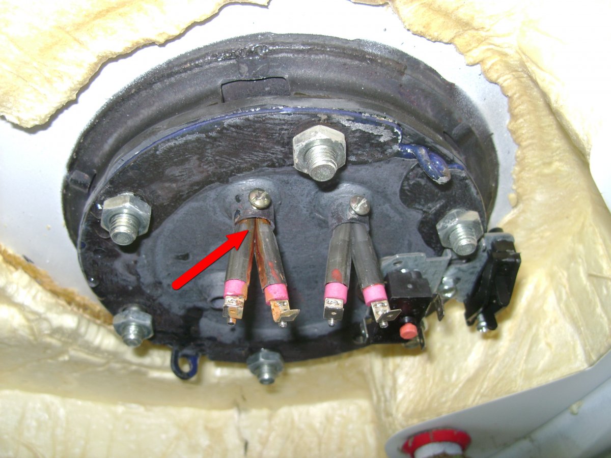

    Ещё!! В старых бойлерах действительно привезённых из-за границы - датчик термопары который вставлялася в тубку внутрь - был с изоляцией. Т.е. на него был надет типа кембрика - я надел термоусадку.

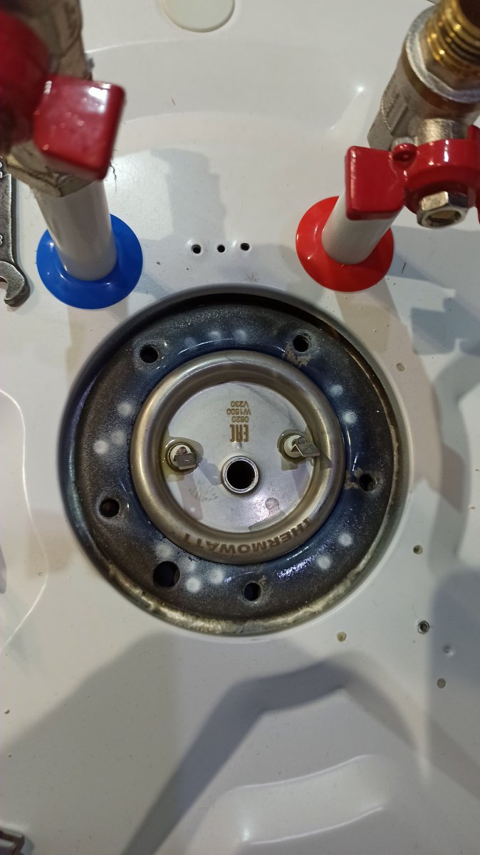

    Здравствуйте. У меня аналогичный бойлер и аналогичная проблема 1 в 1, даже капает из того же тэна.
    Правда я подтянул болт у его основания и вроде как перестало капать, но теперь включать боюсь. Может там тоже треснул ТЭН. Пока мастера не вызывал. Я гуманитарий и с техникой на вы... Подскажите пожалуйста как в нем спустить воду? Быть может вы ещё помните.

    Попробовал подтянуть болтик у самого основания ТЭНа. Как по мне он не сдвинулся с места, но капать перестало. Странно, ведь воду с бойлера не сливал... 20230531_132342.jpg

    У Вас, так сказать сухие Тены. Болтик, просто держит тен, что бы он не выпадал из трубки.
