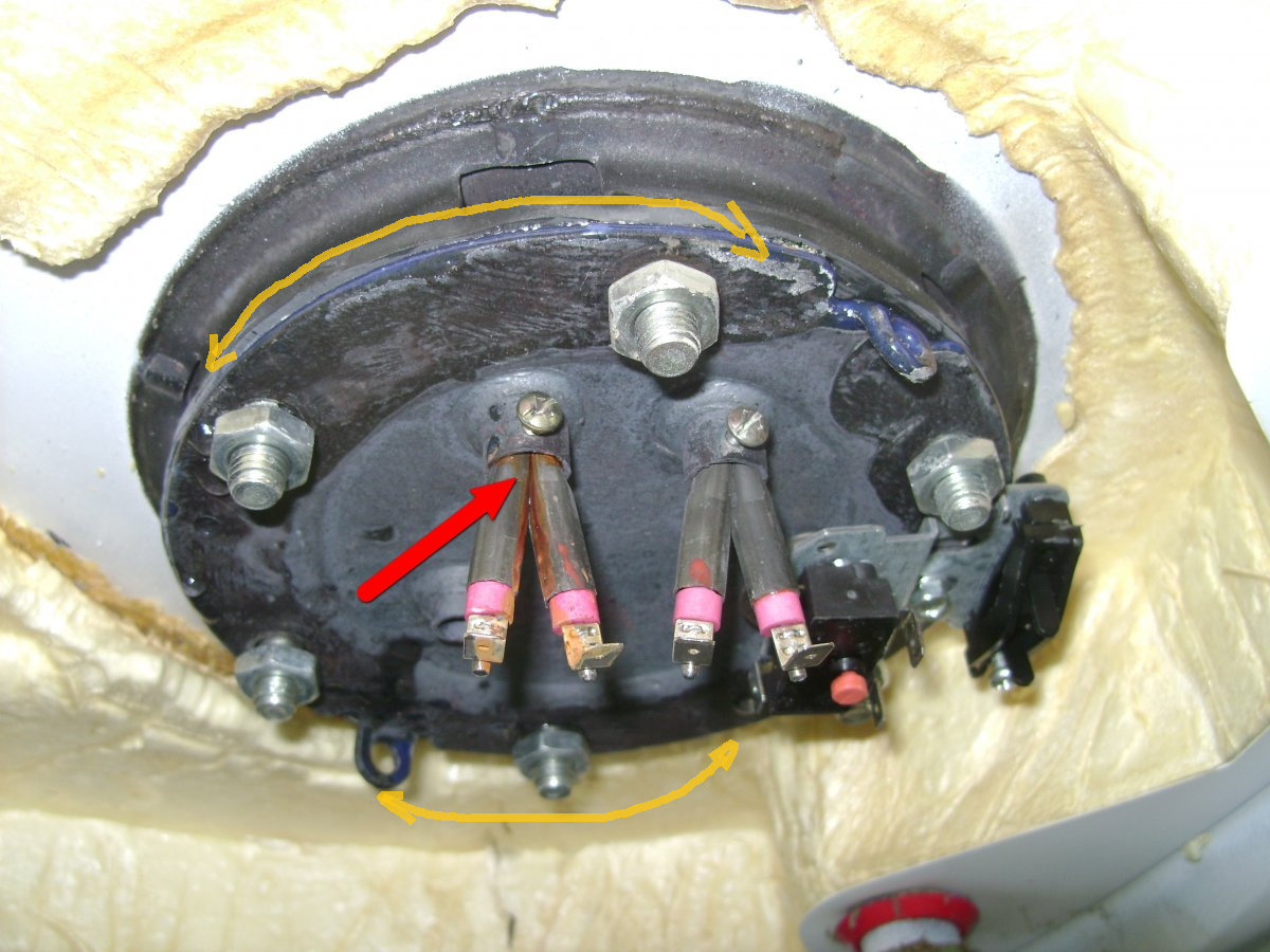

    Сегодня с утра столкнулся с малоприятной ситуацией. Бойлер Electrolux EWH-100 SL. В эксплуатации с 2003 г. и за 13 лет это его первый отказ. Из-под декоративной пластиковой крышки начала капать вода. Не сильно, но это уже не важно. Снял эту крышку. На фото видно, откуда вода сочится. Спустил воду. Хочу снять фланец с тэнами. Открутил все гайки, но фланец с места сдвинуть не могу. Или его герметик так держит, или есть ещё какой-нибудь секрет, которого я не знаю...
    На этом этапе я остановился и полез искать решение в сети. Но, как часто бывает, написано всего много, но толку от того очень мало. Поэтому решил попросить помощи у форумчан.
    Подскажите, пожалуйста, как в бойлерах такого типа меняются тэны? Со снятием фланца или без? Если в этой модели "сухие" тэны, то возможно ли повреждение колбы тэна и появление течи из-за этого? Просветите, пожалуйста, кто в теме!!!

    Минут пять назад удалось извлечь тэн на свет божий. Теперь видно, где именно протекает. Я так понимаю, что это треснула колба. Теперь нужно снять фланец. Вопрос - как? И поможет ли это???

  4. SOTNIC
    SOTNIC Oberst
    4.091
    Откручиваете гайки, отверткой поддеваете фланец и снимаете его аккуратно чтоб не повредить прокладку. Колба под тен ємалирована, варится плохо даже после зачистки. Новий фланец стоит 1250 грн.

    Гайки то я открутил, а вот фланец стоит мёртво. Или "прикипела" прокладка, или её садили ещё и на герметик. Я уже и так, и сяк, и тянул, и рычагом пробовал, а он ни в какую. Иду ещё раз попробую...

    Вот я застрял, блин, на промежуточном этапе:(...
    Бойлер пока ещё висит на стене. Воды в нём уже нет. Фланец тяну со всей пролетарской ненавистью, но он не поддаётся.
    Только один край его удаётся двигать буквально на миллиметр. Вторая сторона, как приросла. Гайки все откручены. тепловое реле и тэны снял.
    Сам фланец эмалированный и я боюсь, чтобы излишняя моя активность не привела к тому, что эмаль потрескается и он начнёт ржаветь.
    Хотя с другой стороны если колба прогнила, то его всё равно на замену.
    И подлезть, блин, с одной стороны - никак... Иду смастерю какую-то "фомку", может что-то получится.

  18. Поліщук
    Поліщук General-major
    37
    67
    Попробуйте прокрутить в фланец вправо-влево,может там типа зацепов прижимных,которые от проворачивания замыкаются за корпус бака...Хз,так бы посмотреть,а заочно трудно сказать. бойлер.png

  19. bigfoot
    bigfoot Oberstleutnant
    3.266
    Прикарпаття
    Извините, камрады, за долгое молчание, но вот только сейчас закончилась первая часть этого "марлезонского балета":).
    В общем тему я создал потому, что не мог снять фланец с тэнами. Думал, что есть какой-то "секрет", которым я не владею.
    А оказалось, что всё намного прозаичней, хотя одновременно и намного интересней, чем я думал.
    В общем дела обстоят следующим образом. Никакого герметика, как впрочем и особого секрета, там не было. А зато было там
    около 30 (тридцати!!!) кг бело-жёлтой накипи, сбившейся в пласты, камни и наросты. Они намертво облепили все колбы-шмолбы
    и потому я не мог сдвинуть фланец с места. Но изготовленная из гвоздя "двухсотки" фомка-кочерга, несколько деревянных брусков, а также
    тёплые и ласковые слова помогли сдвинуть дело с мёртвой точки. Я был уверен, что видел в жизни практически всё...
    Но сегодняшний день привнёс в неё новые, неизгладимые впечатления. 13 лет ежедневной эксплуатации и ужасное качество нашей
    воды сделали своё чёрное дело. Фланец, со всеми торчащими из него элементами, прийдётся заменить. Вот только найду ли я такой же?
    Есть ещё одна нехорошая деталь. Стенки бойлера покрыты эмалью. Но местами она облезла и видна ржавчина. То есть со временем
    стенки не выдержат давления и дадут новую течь...
    Вот и думаю я сейчас. Что лучше? Поискать такой же фланец, поставить его на место и ждать 1-2-3-4 года, пока бак бойлера не даст течь?
    Или не морочить себе голову и купить новый бойлер?
    У кого какие мысли???
