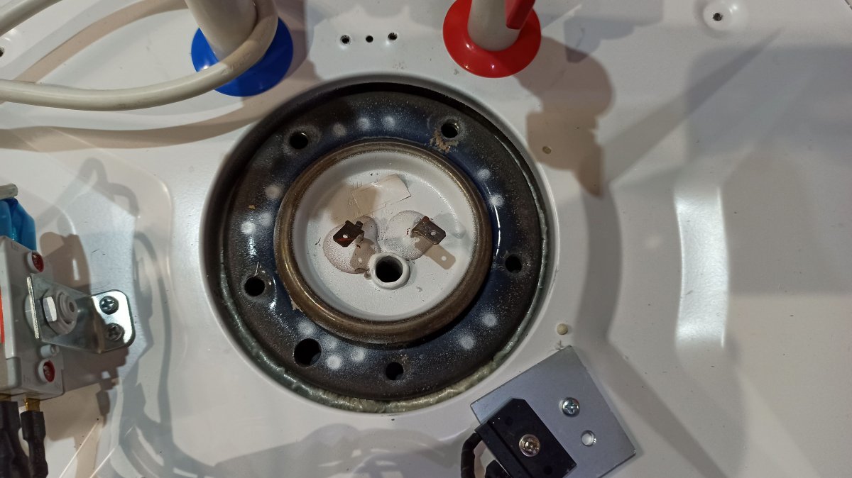

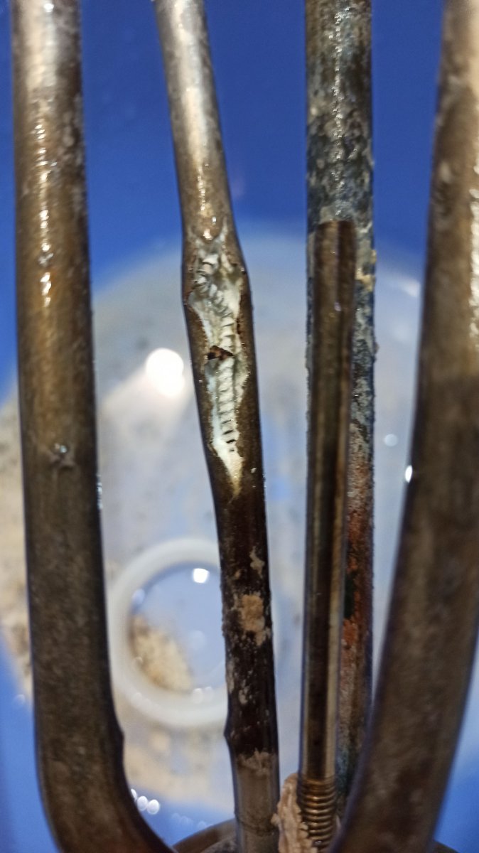

    Ну что, всё как и прогнозировалось - куча накипи и лопнувший в двух местах ТЭН.
    Пробежавшись по месным точкам продаж подобных запчастей получил ожидаемо-грустный результат.
    Поэтому прийдётся заказывать в интернете и пару дней, пока будет ехать, водные процедуры совмещать с закалкой организма.
    Фото:
    Следов наличия магниевого стержня не нашёл. Тонкий нержавеющий стержень с резьбой на его месте есть, а магнием и не пахнет.
    Как думаете заказывать фланец с магниевым стержнем или как?
    gantz подобається це.

    Здравствуйте!
    Обязательно купите и установите тот стержень.
    Перед тем, как заказывать, сделайте замер шпильки, т.к. они бывают разные.
    Фланец покупать не надо, только нагревательный элемент и магниевый анод.

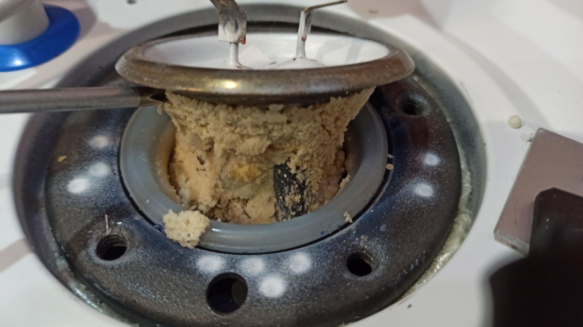

    Это не столько накипь, сколько то, во что превратился магниевый анод.
    Если у вас нет в питающей бойлер электросети надежного заземления - от магниевого анода вреда больше чем пользы.
    Объем продуктов его окисления примерно раз в 6 больше самого анода, они ухудшают (вплоть до полного блокирования) теплоотдачу в нижней части ТЭНа, вследствие чего он быстро приходит в негодность.
    Настоятельно бы вам рекомендовал поставить в цепь питания дифференциальное реле, особенно - если действительно нет заземления.

    Не-не, сейчас фотку кину - поймёте. Вода у нас ужасная и это именнно накипь. В предыдущем бойлере её насобиралось приблизительно столько же, но за 13 лет. А тут за 4...
    То есть если нет надёжного заземления (а это именно мой случай), то анодный стержень не стоит и покупать?

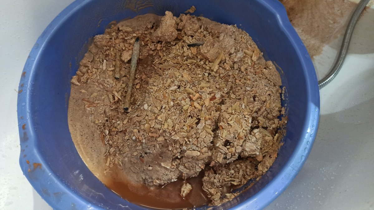

    Наши по 50 гривен. И, скорей всего, они действительно полное г-но.
    Кстати нашёлся труп анодного стержня...
    Фото мачмалы из бойлера:
