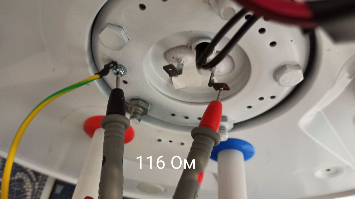

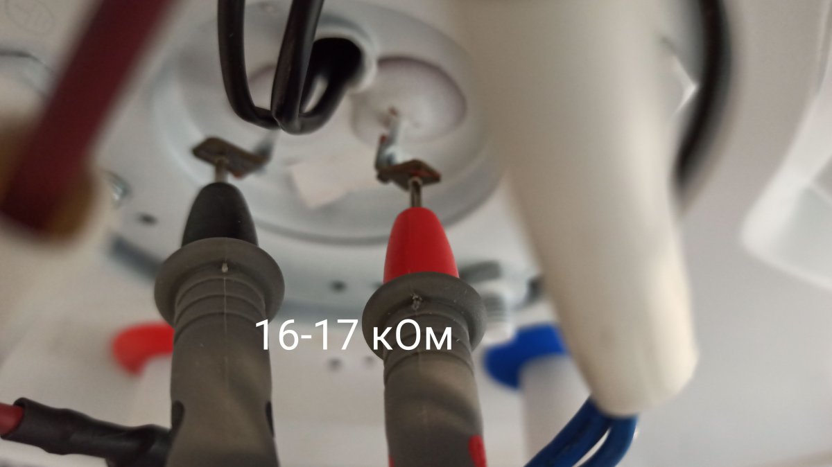

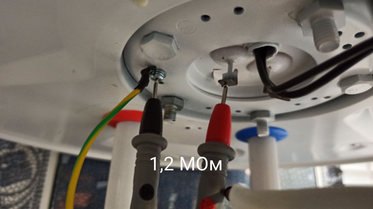

    Ну что же, друзья, время пролетает со свистом и вот уже четыре года позади. И опять я вынужден писАть в этой теме.
    Первый пациент "осчастливил" меня после 13-ти лет эксплуатации, этому же хватило 4-х. Это яркий пример того, как упало качество
    всей выпускаемой бытовой техники.
    Теперь по сути...
    В один прекрасный апрельский день вода в горячем кране оказалась холодной. В последнее время бойлер был включен на половину мощности.
    И я подумал, что сгорел один из двух нагревателей (в старом их было два). Пошёл и включил кнопку "full power". Через время проверяю наличие горячей воды - а нэту... Лампочки все светятся, терморегулятор при повороте щёлкает, а вода не греется. Снял я пластиковую крышку снизу, чтобы увидеть внутренности и нашёл там всего один ТЭН. И он не "сухой", как меня уверяли на рынке, а, скорей всего, меняется вместе с фланцем. Перед тем, как менять решил убедиться в его неисправности. Взял мультиметр и прозвонил его. Также прозвонил оба его контакта на корпус.
    И вот результат:
    Я не являюсь великим специалистом в электротехнике. Поэтому обращаюсь к вам.
    Как можно трактовать эти показания? И если ТЭН в норме, то почему нет горячей воды?
    П.С. При простой прозвонке между корпусом бойлера и контактами ТЭНа звук пищалки отсутствует.
  22. sergusdn
    sergusdn Stabsgefreiter
    182
    донецк-львов
    Проверьте подаётся ли на него напряжение . а вообще все показания мультиметра говорят о том , что требуется замена тена .
    Возможно все из за несвоевременной чистки бойлера .
    Хотя чистка включает в себя замену тена . как правило ...
    bigfoot подобається це.
  23. bigfoot
    bigfoot Oberstleutnant
    3.266
    Прикарпаття
    Напряжение на контактах присутствует. Если ТЭН сгорел, то откуда те 16 кОм при его прозвонке?
    А как реализуется функция половинной мощности, если ТЭН один и у него всего два контакта?
  24. vaffe
    vaffe Hauptmann
    2.065
    OdessaLand
    Подайте питание на тен и проверьте тестером непосредственно на тене наличие напряжения. Если питание приходит, то вылетел тен.
    Ну и опять же. Если бойлеру 4 года, то целесообразно ли менять на нем тен? Нынешние бойлеры расчитаны на 3-5 лет работы. Если не стоит редуктор давления, то бак то же изнашивается, плюс явно не меняли анод, а его желательно менять раз в 1-2 года.

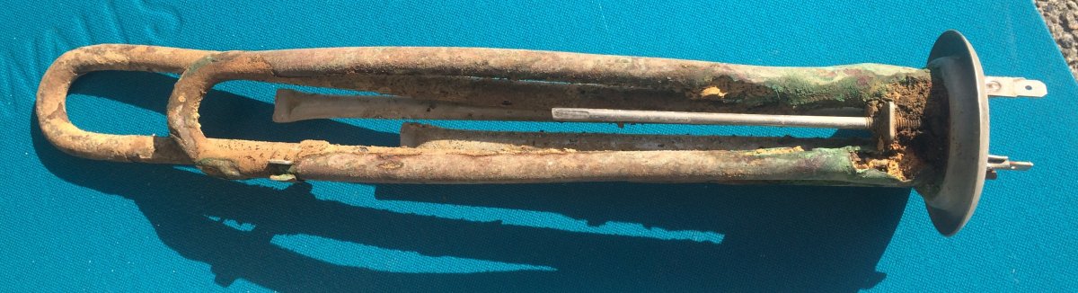

  26. sergusdn
    182
    донецк-львов
    Мощность можно регулировать электроникой . замена тена при коротком сроке эксплуатации - следствие низкого качества воды , её минерализация .
    Тен элементарно обростает накипью , его теплооддача падает . как следствие перегрев и разрушение или нагревательного элемента в нем или корпуса ( трубки ) тена . иногда срабатывание термозащиты без его поломки как раз и говорит о том , что данная ситуация созрела .
