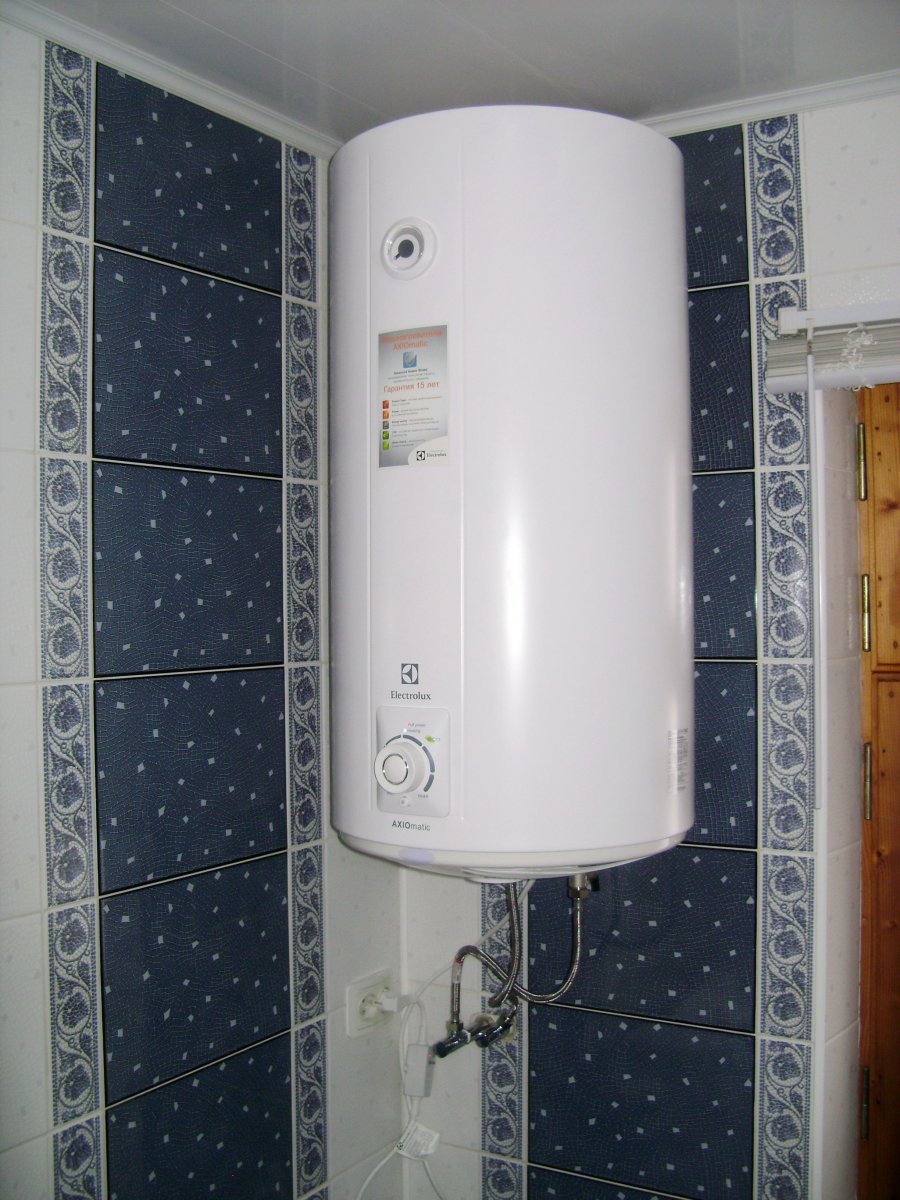

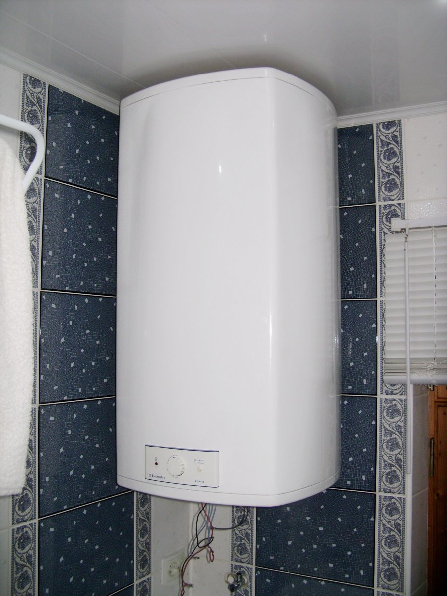

    Ну и, как итог...
    Было:
    Стало:
    Briter, Sergey13, Topaz81 та 2 іншим подобається це.

    Это да :) И смесителя, кстати, тоже.
    П.С. Про количество. 4 чел в семье, 80 литров на 40 градусах - справляемся, хотя следующий, наверное будет 100л. Или нет. С этими ценами на воду и электрику будем как немцы - намочился, выключил воду, намылился, включил воду и быстро смыл :(
    Останнє редагування: 18 січ 2017

  22. Briter
    Briter Oberleutnant
    1.549
    Lviv
    симпатишно висит,что бы я изменил-шланги подключения,есть красивше,например белые,пластиком покрытые,тонкой нержавеющей сеткой и гофрированные из нержи,те можно аккуратно выгибать,форму сохраняют и просвет максимальный.У меня в этот раз повис типа немецкий клима хитц,80-ка с сухими тенами,доработка потребовалась установкой сливного крана над обратным,он-же аварийный от лишнего давления клапаном.Так легко мыть не снимая,налил-слил,можно и химии запустить от накипи,вымыть потом.И да,наилучшая температура чтоб меньше камень нараастал-60 примерно,эта-же температура на положении эко.Следующую банку,если доживу,куплю с теплообменником,пусть отопление не сачкует зимой.У них есть такие модели,у других тоже видел.Вариант поддержки от разморозки при отпуске тоже реализуем,причём можно обе системы выше нуля за недорого поддерживать.

  23. bigfoot
    bigfoot Oberstleutnant
    3.266
    Прикарпаття
    Не-е-е, этот я трогать уже не буду. Ну пока, во всяком случае:). А вот со следующим можно будет поэкспериментировать.
