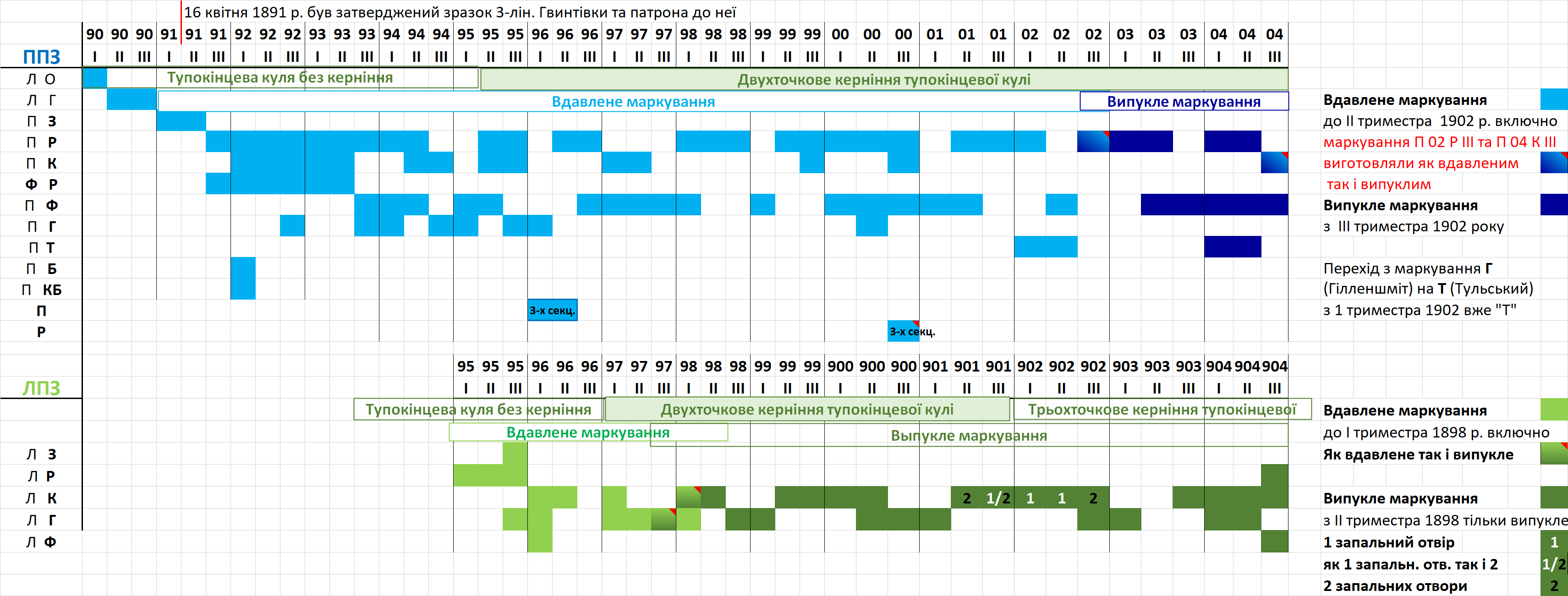

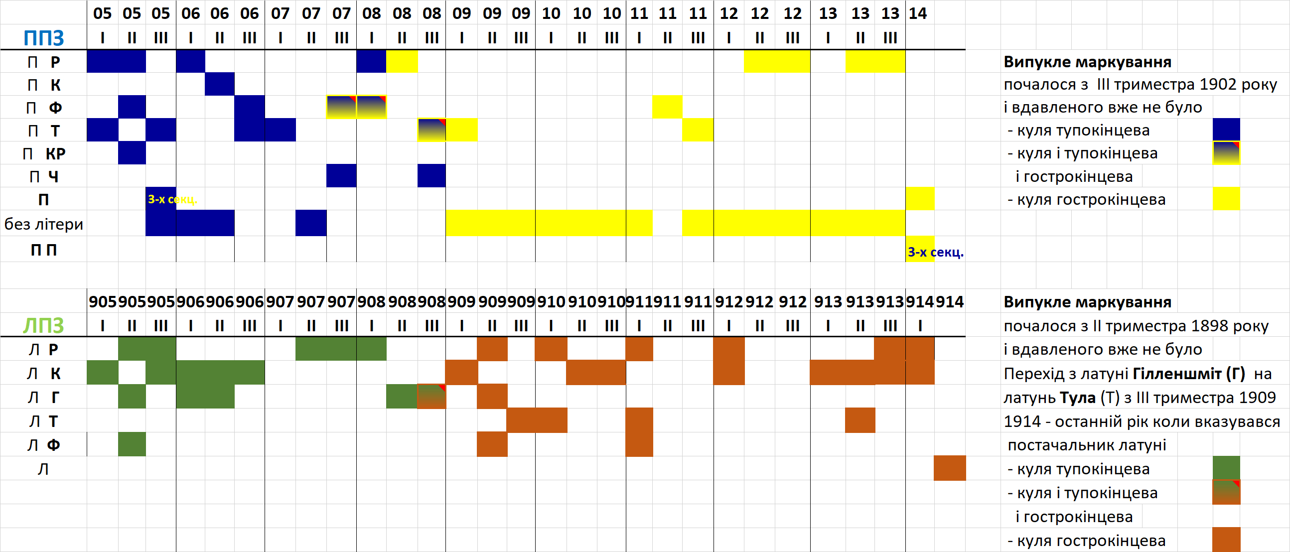

    Antis Дякую !! Дуже багато білих плям закрилося. Я додав в таблицю всі ці маркування, плюс ще трішечки інших що знайшов за останній тиждень. Тепер таблиця за 1905 - 1914 виглядає так. Я навіть і не усвідомлював що маркування "без літери" вироблялися на ППЗ практично безперервно з 1905 по 1913 рік

  4. Antis
    Antis Oberfeldwebel
    351
    Г. Харьков
    Перерыв в производстве из собственной латуни похоже, был:
    Именно 07 ІІІ и далее до 1909 года - пробел.

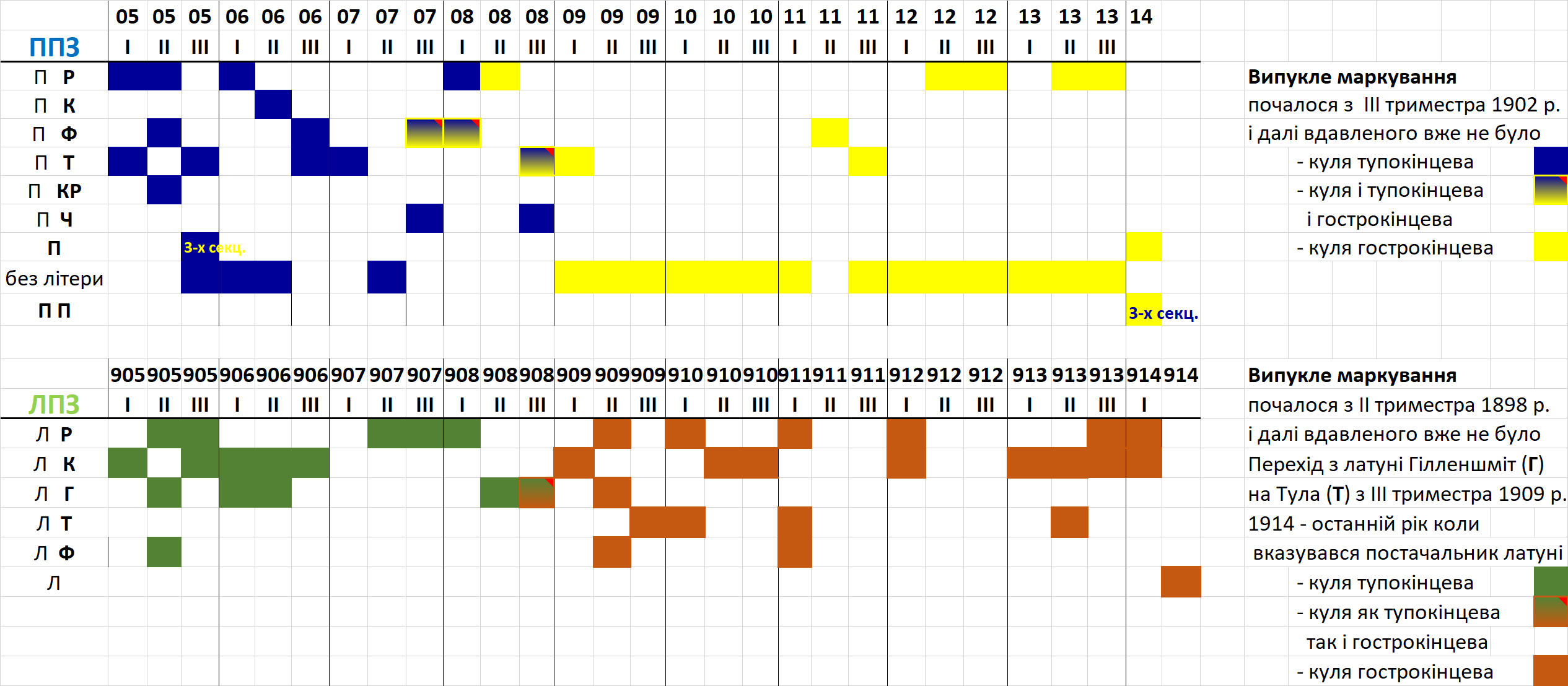

    954
    Antis, дякую! Зразу 3 білих плями закрили.
    Оновлена таблиця
    Kugel, udavko, Grand та 3 іншим подобається це.

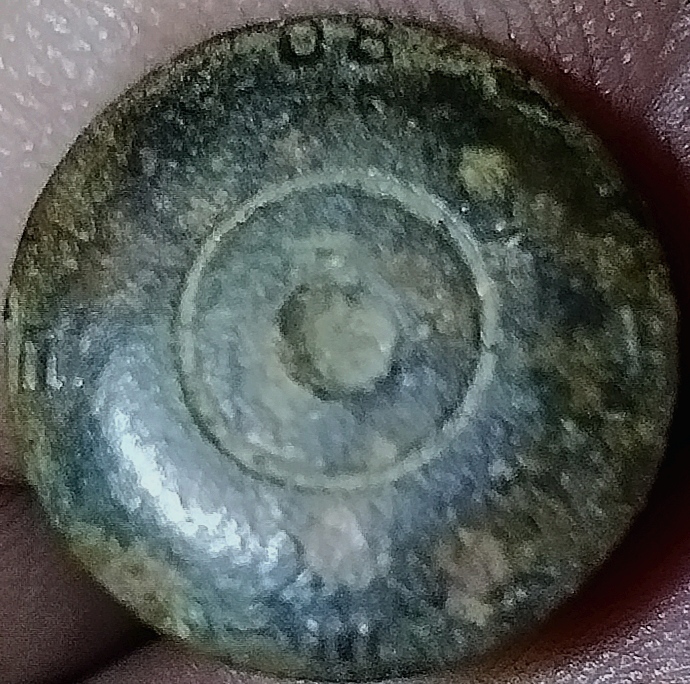

    Ещё Л 905 К |.
    Antis та GINDENBURG подобається це.

  12. tr30801
    tr30801 Stabsfeldwebel
    954
    Udavko, дякую. Я все ж на двох останніх фото бачу не П 97 К || та П 97 Г |||. а Л 97 Г || , Л 97 Г |||
    а Л 905 Р | - круто!! Такого маркування ще не було
    Всі новинки додав до таблиці
    udavko подобається це.

  14. udavko
    udavko Obergefreiter
    506
    916
    83
    Украйна
    . Куля П 08 Р ||| тупо конечна .
    tr30801 подобається це.

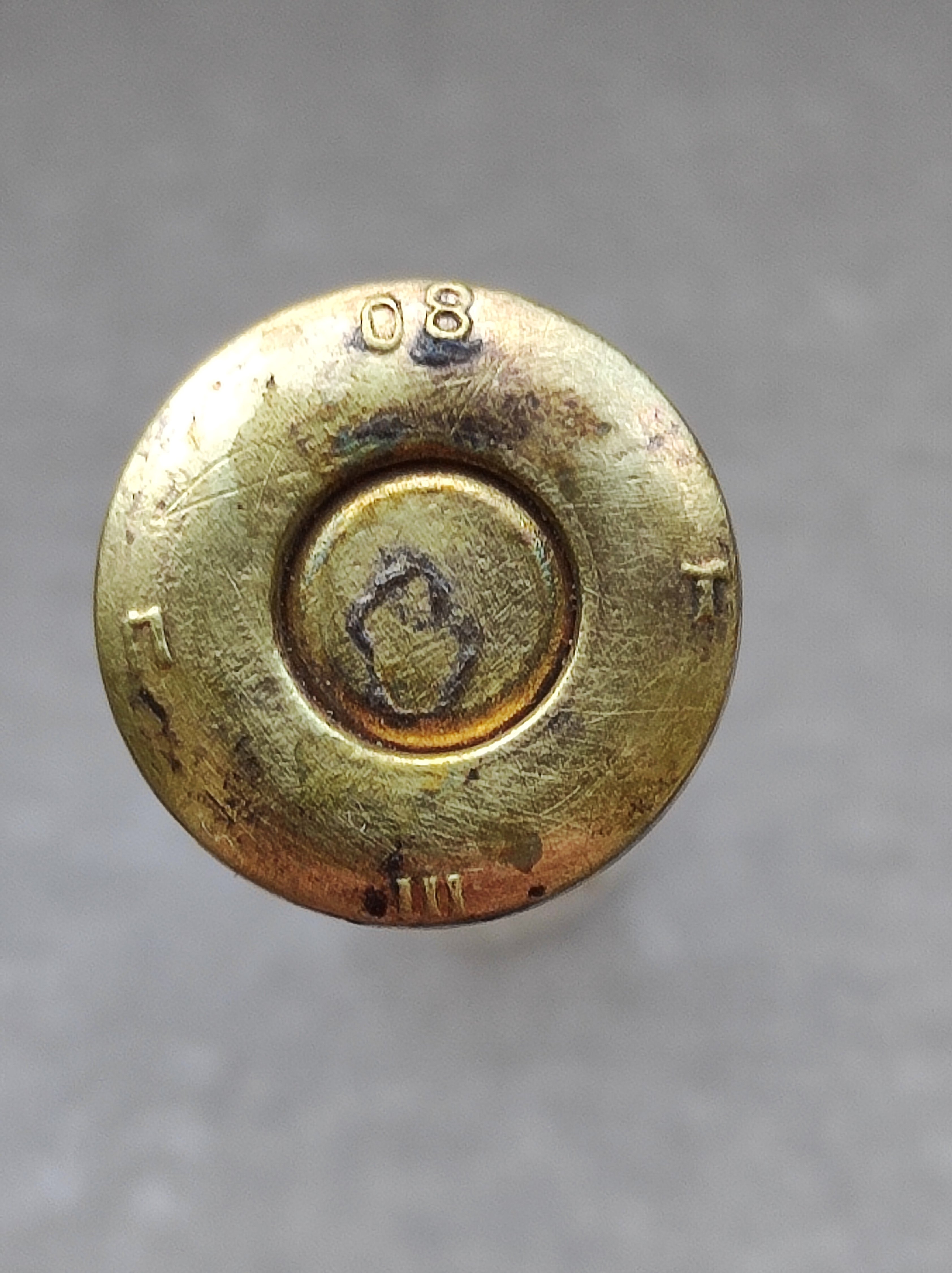

    Ні.
    П 08 Р III, скоріш за все, гострокінцева. Так як є макет П 08 Р II з гострокінцевою кулею. Логічно припустити, що і далі в гільзи вироблені з латуні заводу Розенкранца споряджали вже гострокінцеву кулю.
    А Ваш макет має маркування П 08 Т III. І тут все як і повинно бути. Куля тупокінцева. Так як набої з таким маркуванням споряджались обома типами куль

  16. tr30801

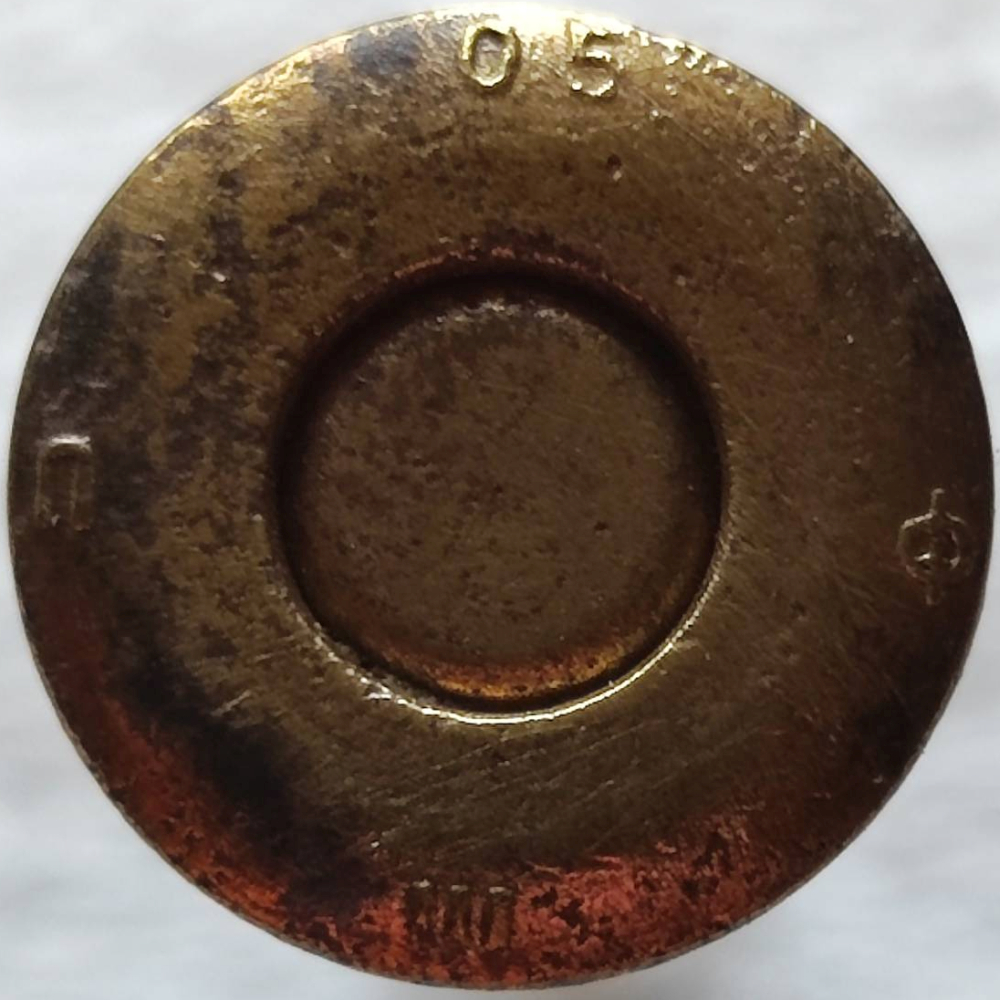

    954
    А от Ваш макет з маркуванням П 05 Ф III, що Ви щойно продали на аукціоні, а я його прогавив, то дійсно цікавий. Такого маркування в нашій табличці не було. Я його додав.

  18. tr30801
    954
    Дякую. Все додав в табличку
    Питання по маркуванню П 06 Т | там дійсно 06? Може можна сфотографувати клеймо з ракурсу рока випуску.

  20. udavko
    506
    916
    83
    Украйна
    Клеймо П 06 Т | дійсно 06.

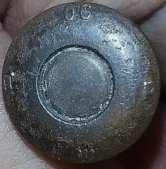

    Udavko, я бачу клеймо П 06 Ф І ( не П 06 Т | )
    Але це гарно, що Ви виклали фото саме цього маркування так як його ще досі не було в нашій темі. І воно займає своє місце в табличці.
    Але всеж хочеться довести до розуміння по клейму П 06 Т |
    Пошу Вас сфотографувати чіткіше рік саме на клеймі П 06 Т |
    Останнє редагування: 2 сер 2023

  23. udavko
    506
    916
    83
    Украйна
    Рік не 06 а 08.
  24. tr30801
    954
    Дякую. І традиційне питання, куля тупа чи гостра?
  25. udavko
    506
    916
    83
    Украйна
    куля тупа.
  26. tr30801
    954
    Дякую. Маркування П 08 Т І з тупокінцевою кулею заніс в табличку.
