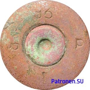

    На сайте Patronen.su предполагается, что обе маркировки говорят о поставках латуни от Общества Франко-русских металлических заводов, Санкт-Петербург. https://patronen.su/index.php?action=gallery;cat=1700

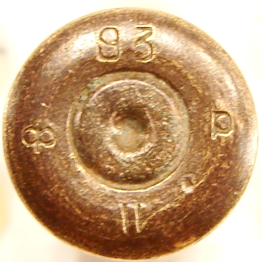

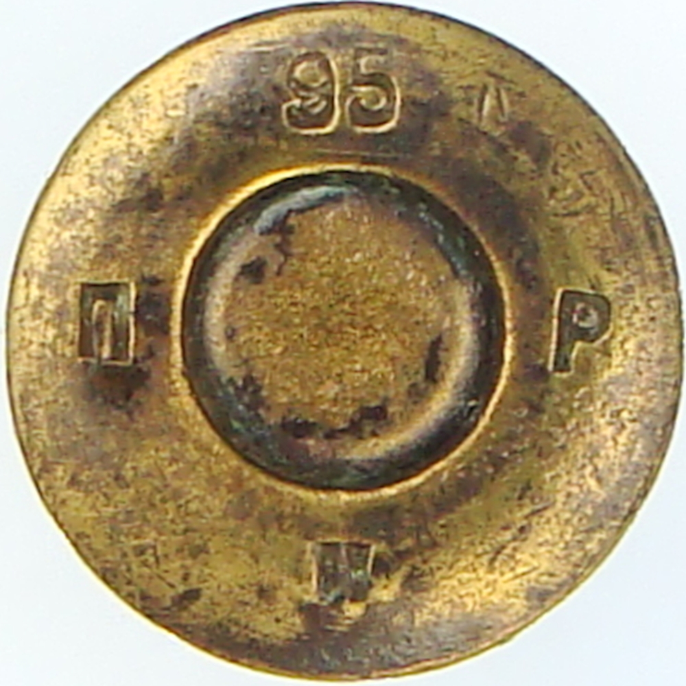

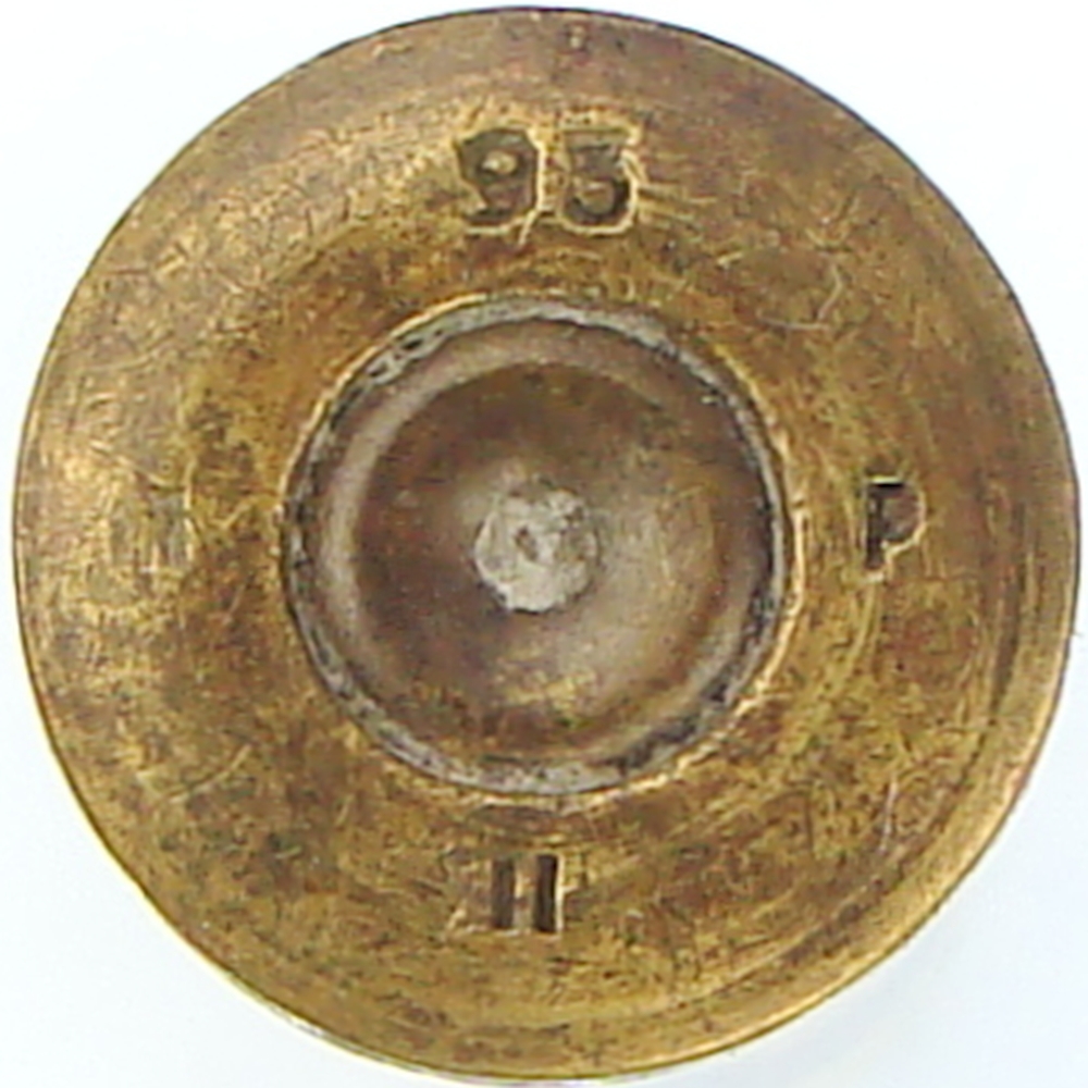

    Мне кажется это нелогичным, так как одновременно с нетрадиционной системой маркировки типа Ф 91 Р I уже в 1891 году на С. Петербургском ПЗ начинают использовать привычную схему маркировки, где поставщик латуни указывается на 3 часа, например П 91 Р III. И такая привычная схема маркировки поставщика латуни применяется для всех остальных поставщиков латуни: завода Розенкранца (Р), Товарищества латунного и меднопрокатного заводов Кольчугина ( К) и завода Гилленшмидта (Г). Очень нелогично, чтоб Общество Франко-русских металлических заводов, всего лишь одного их четырёх известных поставщиков латуни маркировали таким эксклюзивным образом на протяжении трёх лет. Тем более, что есть основания полагать, что в 1893 году С. Петербургский завод выпускает маркировку П 93 Ф I, которая идёт параллельно с маркировкой Ф 93 Р I.
    Все известные мне маркировки первых годов выпуска трёхлинейных патронов на С. Петербургском ПЗ я привёл в таблице. Источники и информации и фотографий: статья Kugel und Treshkin «Наш трёхлинейный», галерея клейм сайта Patronen.SU, личная коллекция.
    Всё это позволяет сделать предположение, что маркировкой типа Ф 93 Р I маркировались гильзы, сделанные из латуни, поставляемой из Франции. А более привычная маркировка типа П 93 Ф I говорит о поставках латуни от локального производителя Общества Франко-русских металлических заводов и, поэтому, вид этой маркировки полностью совпадает с маркировкой латуни, получаемой от других локальных поставщиков: от завода Розенкранца, заводов Кольчугина, и завода Гилленшмидта.
    А когда поставки качественной латуни для гильз были отлажены, то от французской латуни отказались и в 1894-95 годах мы видим привычные типы маркировок на гильзах.
    Буду признателен, если форумчане поделятся своими мыслями о маркировках поставщиков латуни для С. Петербургского ПЗ и дополнят мою таблицу недостающими фото маркировок.

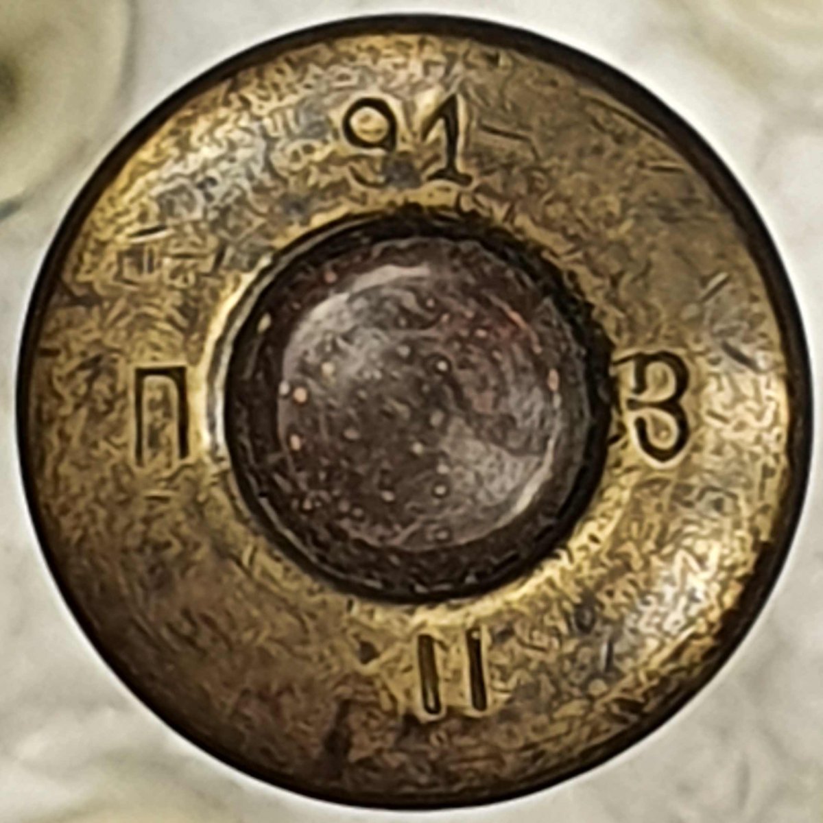

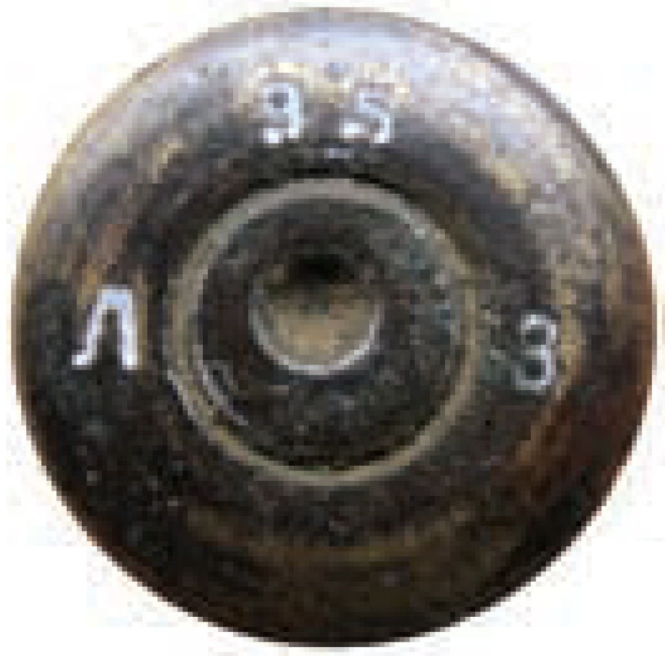

    Третий вопрос. Верно ли моё предположение, что на первых партиях выпущенных гильз в те времена было принято не указывать поставщика латуни. И только потом, через годик, начинать упоминать о поставщике латуни при маркировке гильзы? Просматривается закономерность, когда первые выпуски гильз и на С. Петербургском и на Луганском ПЗ маркировали однотипно с буквой З на 3 часа.
    Видимо, в данном случае для самых первых выпусков гильз буква З обозначает не поставщика латуни, а слово «завод»

    Но в теме по буквенно-цифровым есть клеймо с буквой З. Выскажу предположение, что буква З обозначала всё таки не "завод" , а неизвестного поставщика латуни З.

  11. Antis
    Antis Oberfeldwebel
    -1
    336
    Г. Харьков
    Schanz та tr30801 подобається це.

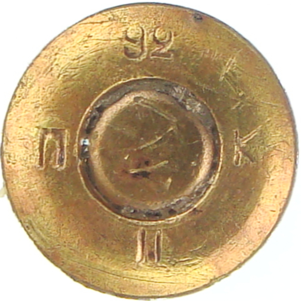

    Вот фото клейм первых лет производства трёхлинейного патрона на ППЗ, которых ещё не было в этой теме.
    Schanz, GINDENBURG та Unnamed Player подобається це.

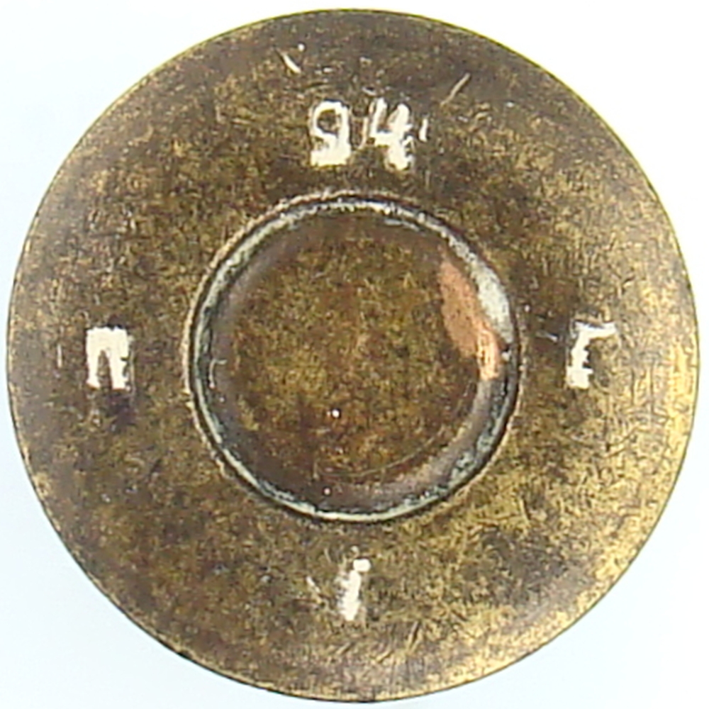

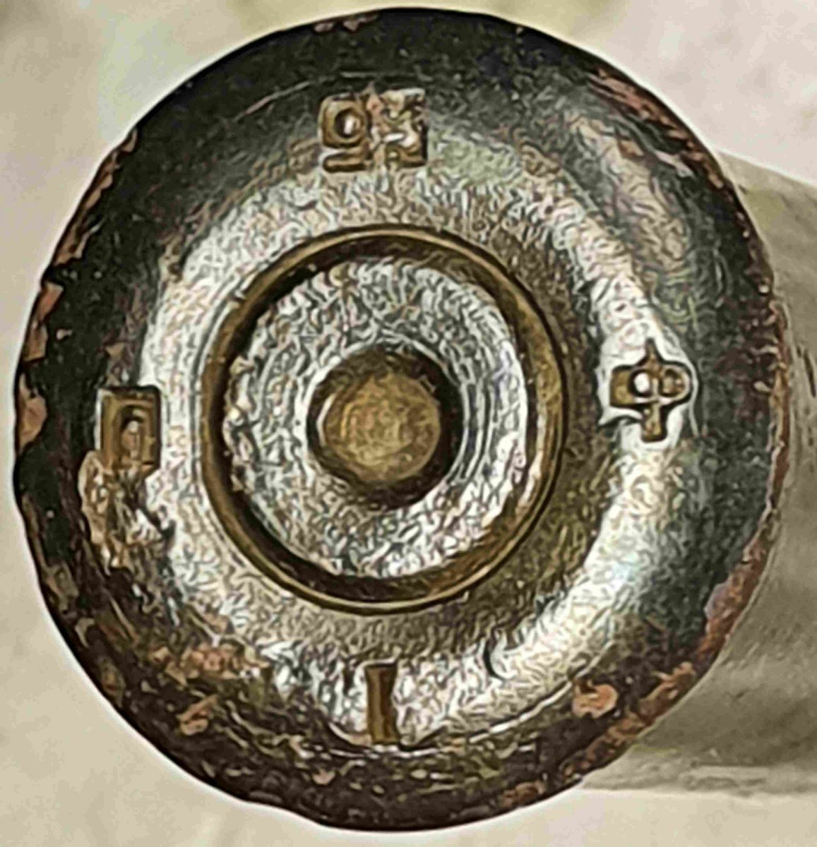

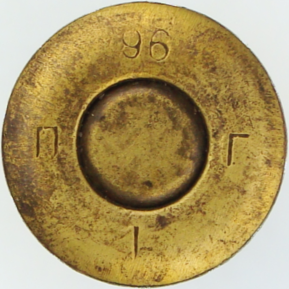

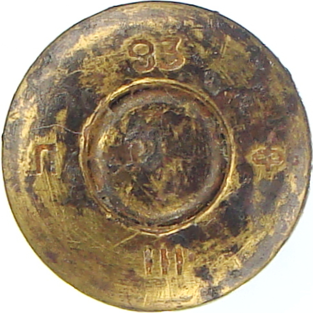

  14. tr30801
    tr30801 Stabsfeldwebel
    940
    продолжение

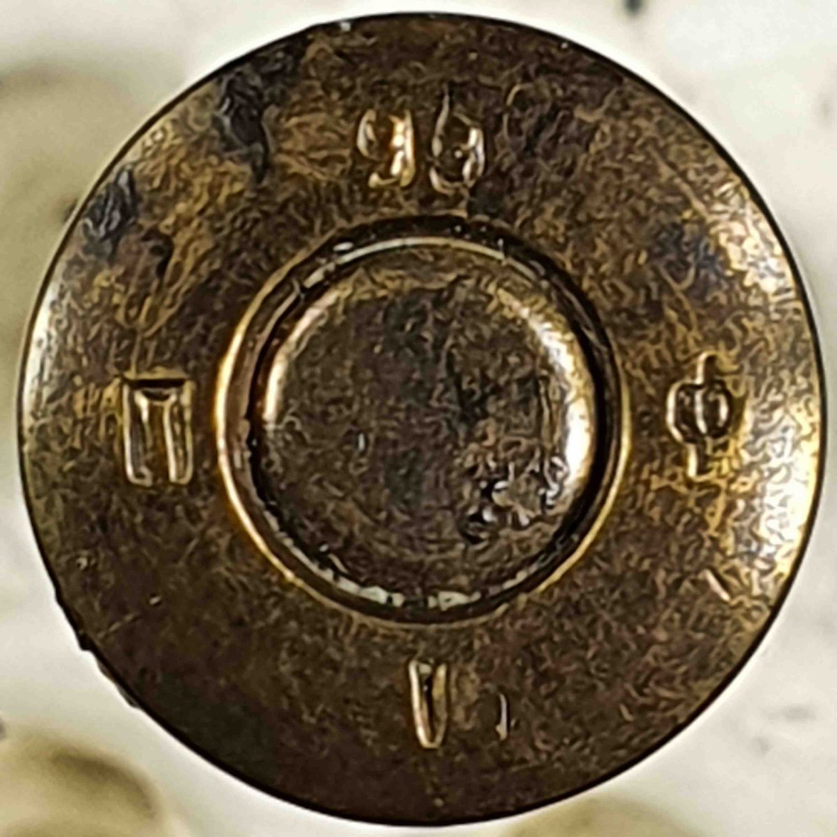

  15. tr30801
    940

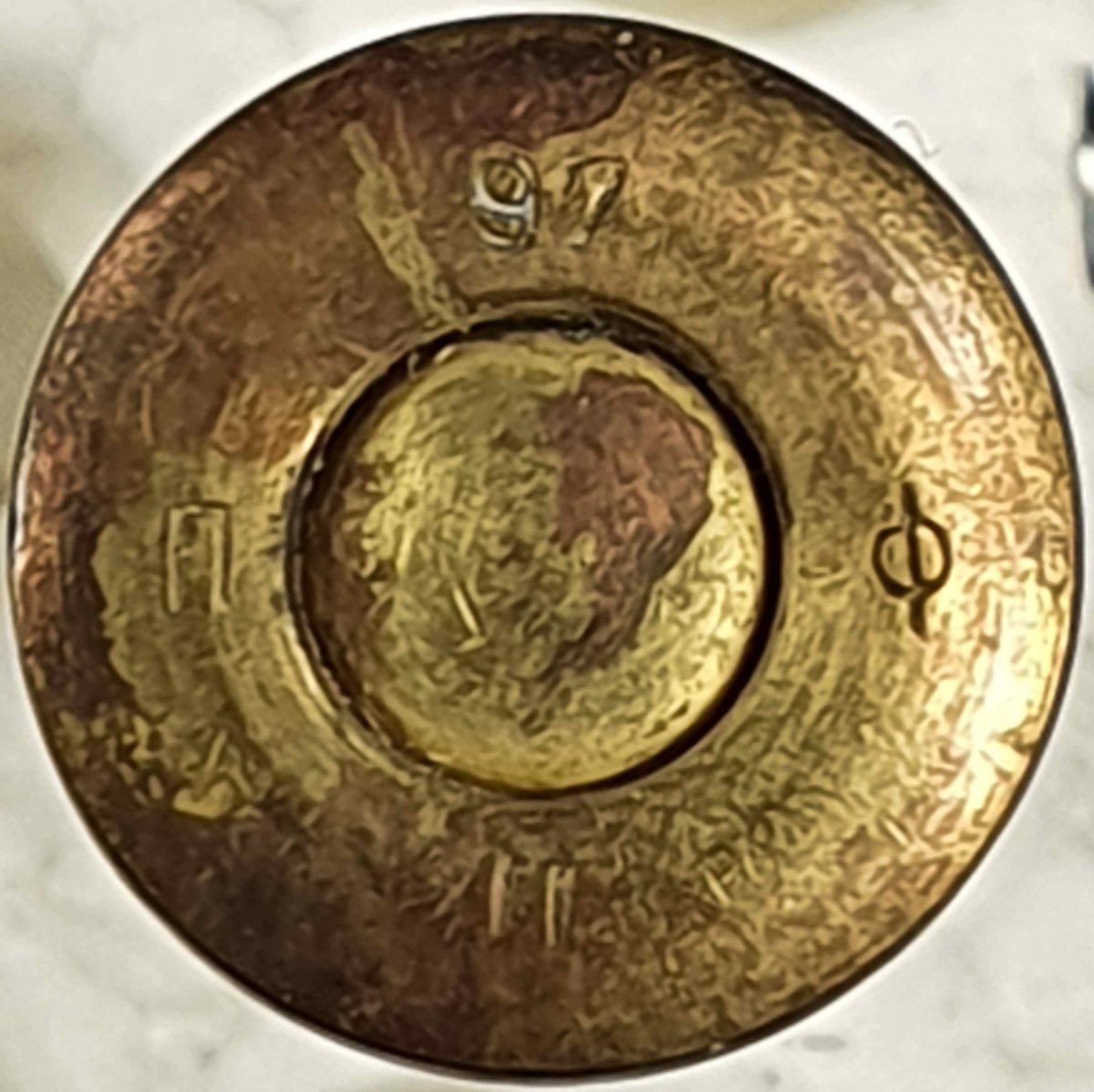

    далее...
    Schanz та GINDENBURG подобається це.

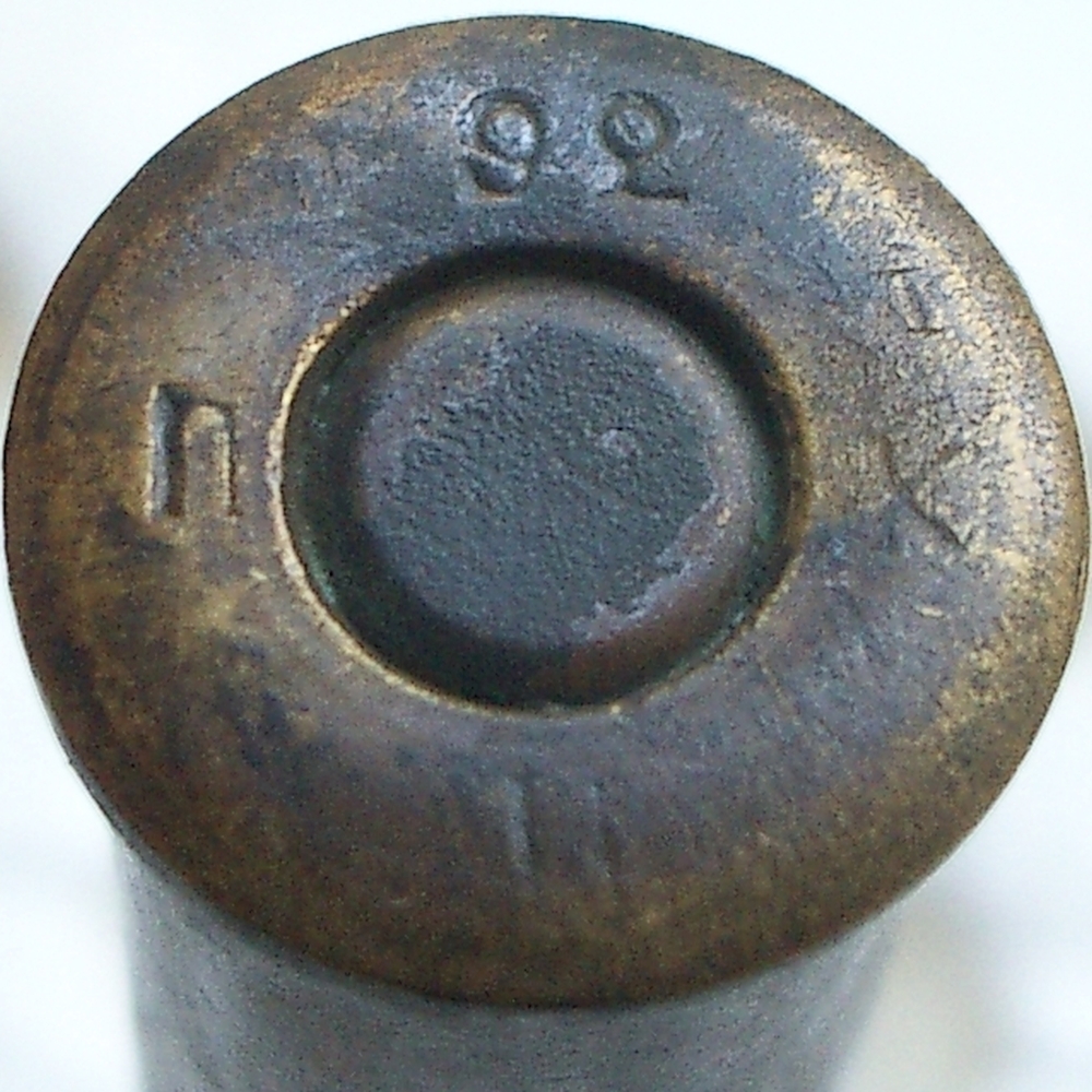

    Вот фото трёхсекционного клейма по 1896 году от Antis. Вот бы понять, что заставило людей на такой короткий срок ввести нестандартный дизайн маркировки когда в это же время существовали стандартные 4-х секционные маркировки

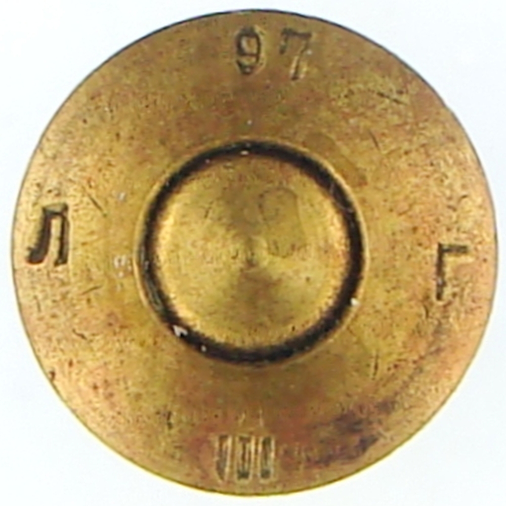

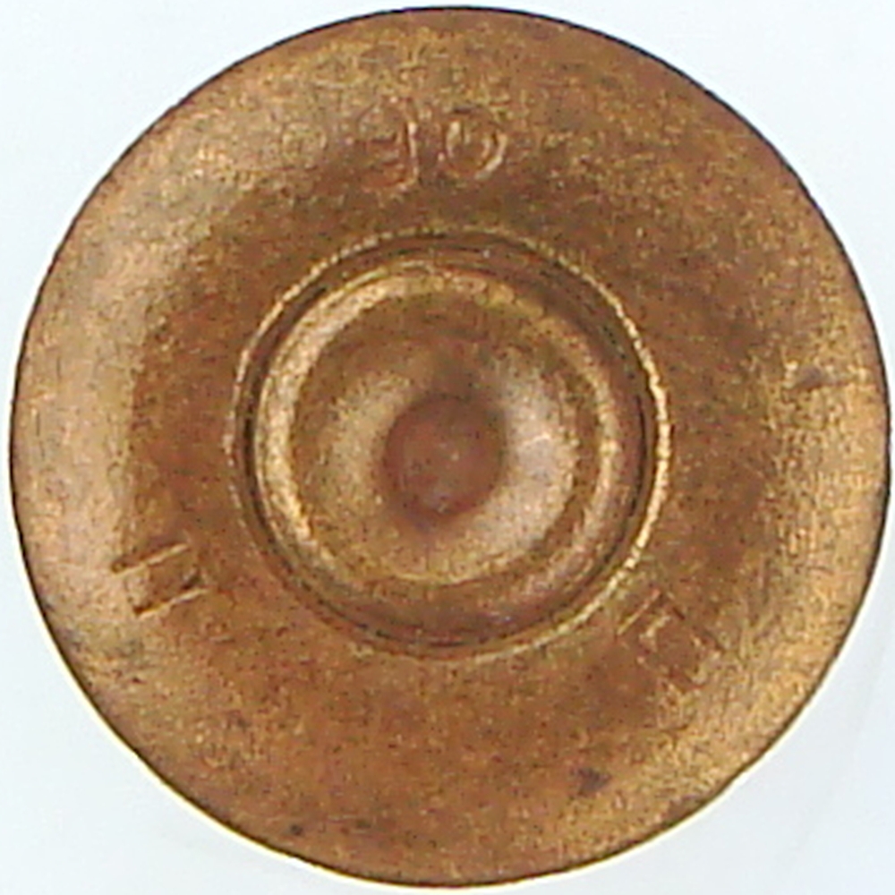

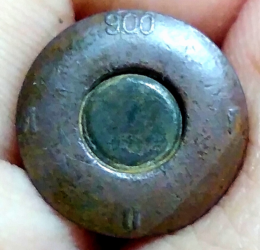

    940

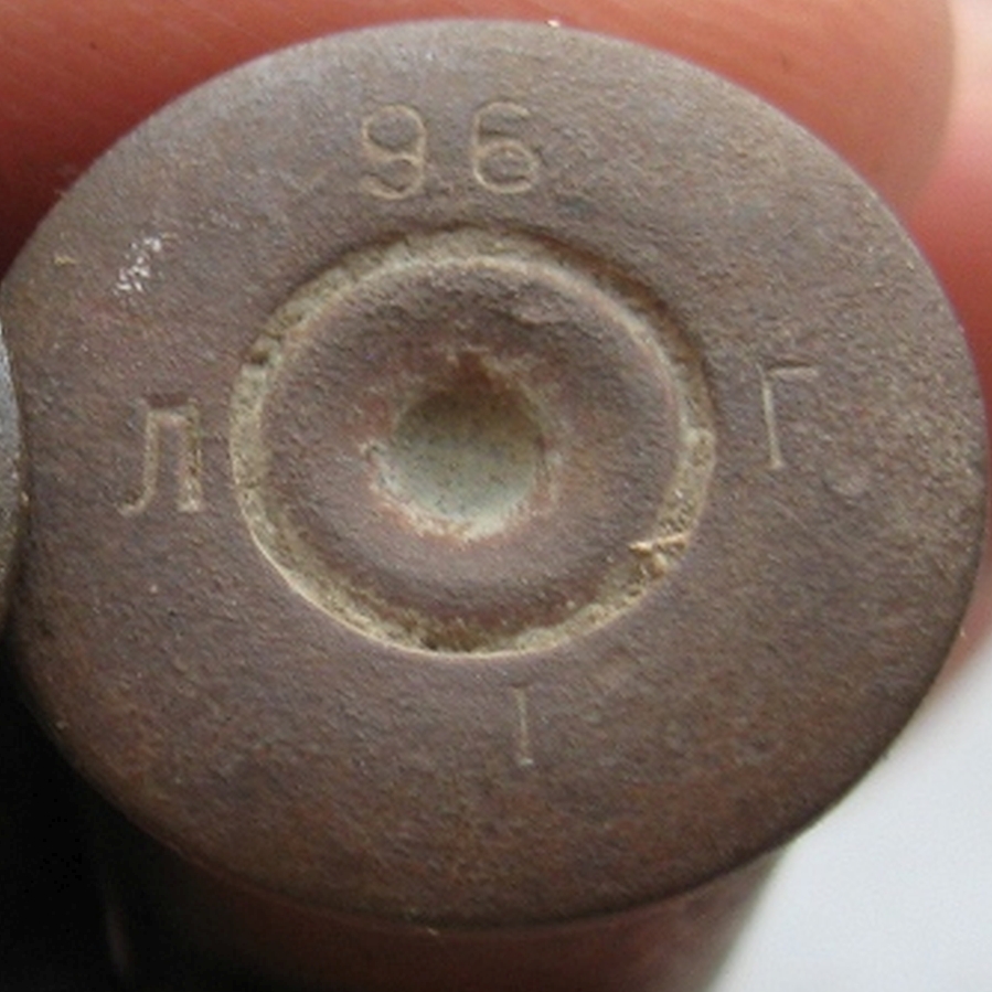

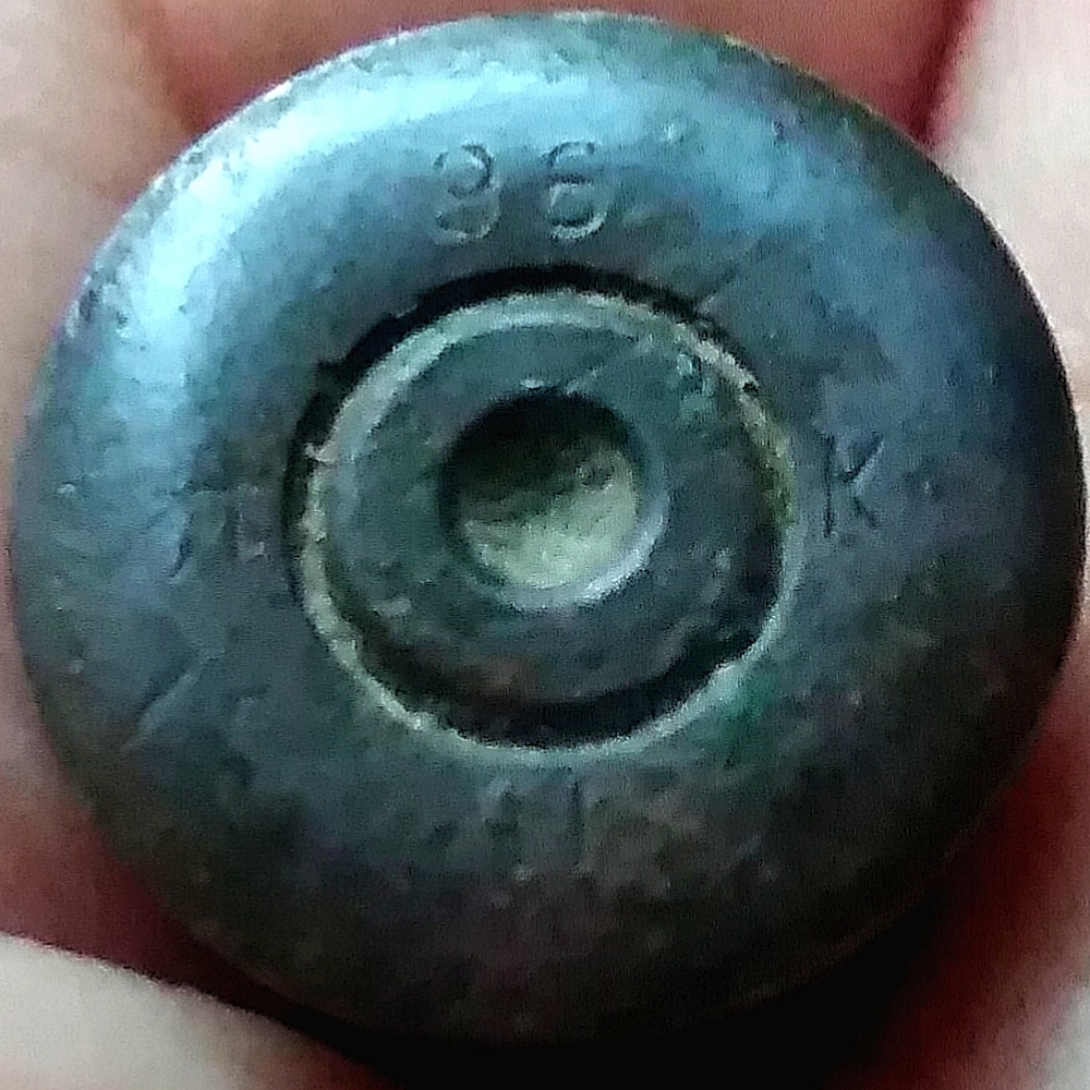

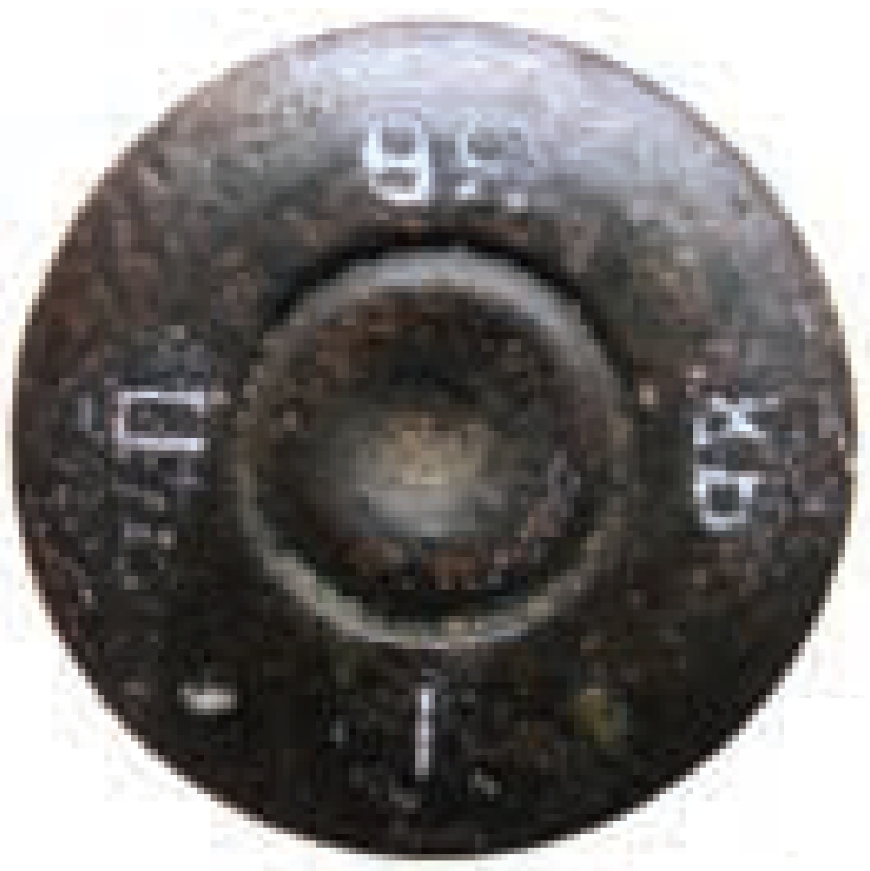

    Аналогично, первые годы выпуска на ЛПЗ. Фото мои и Antis
  18. tr30801
    940

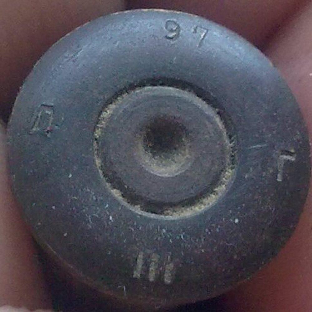

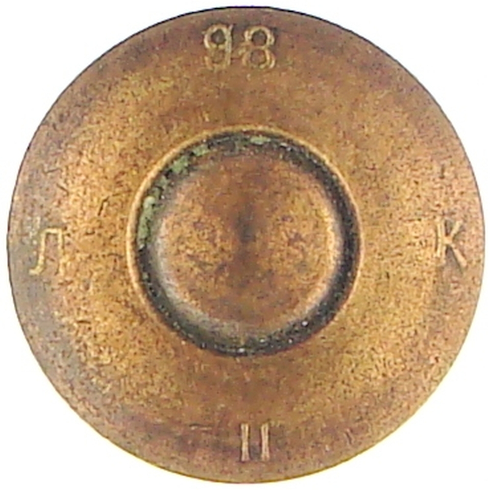

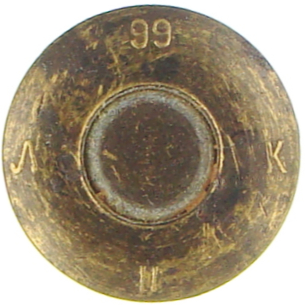

    1897-1900 годы
    Останнє редагування: 27 лис 2020

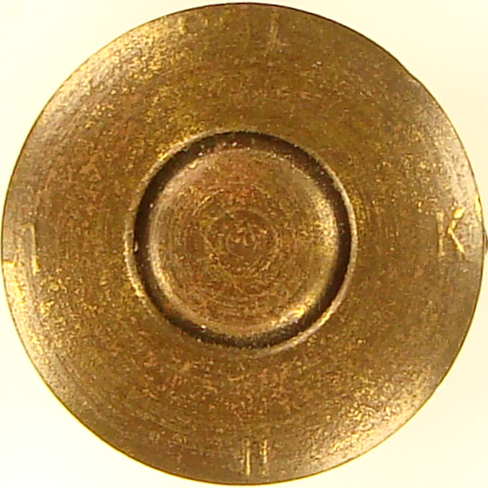

  19. tr30801
    940
    далее

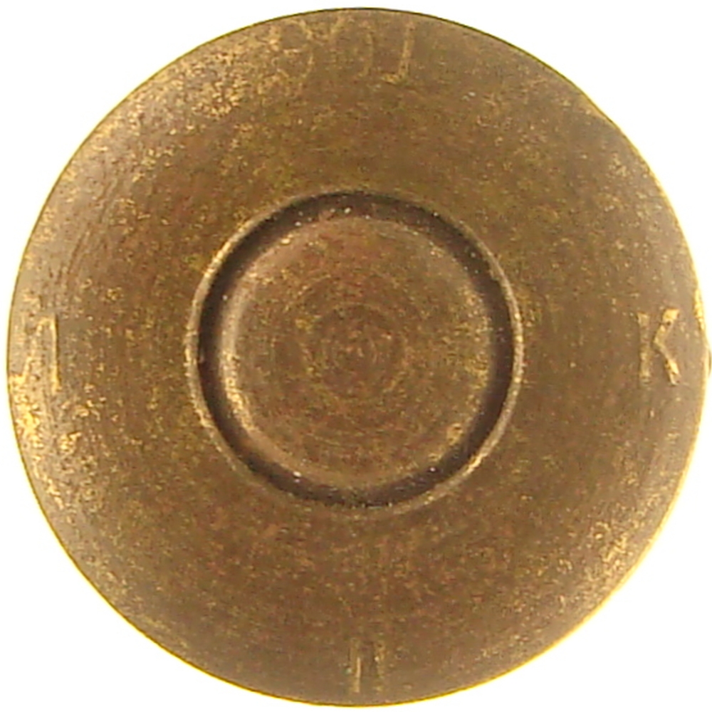

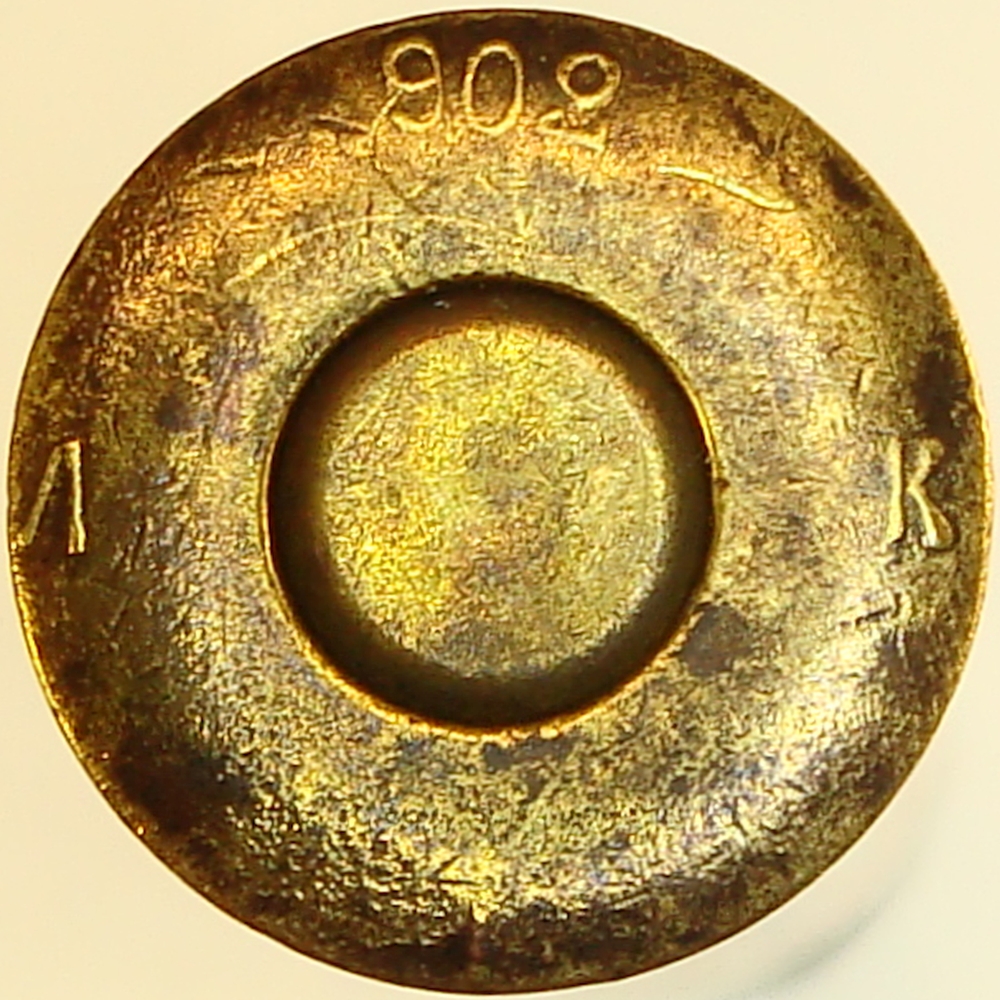

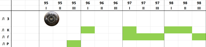

    123.jpg С учётом всех имеющихся и в этой теме и на некоторый других сайтах клейм, получаем следующую картину по известным маркировкам первых годов выпуска трёхлинейного патрона на ППЗ и ЛПЗ. Известные клейма отмечены цветом, а пробелы мы вместе можем заполнить.
    Просьба делиться своими вариантами клейм, чтоб составить полную картину как по видам клейм, так и по поставщикам латуни.

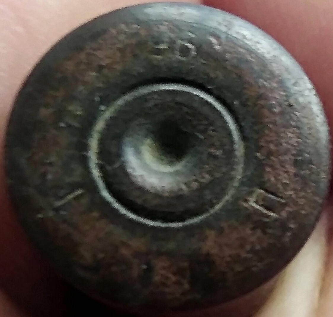

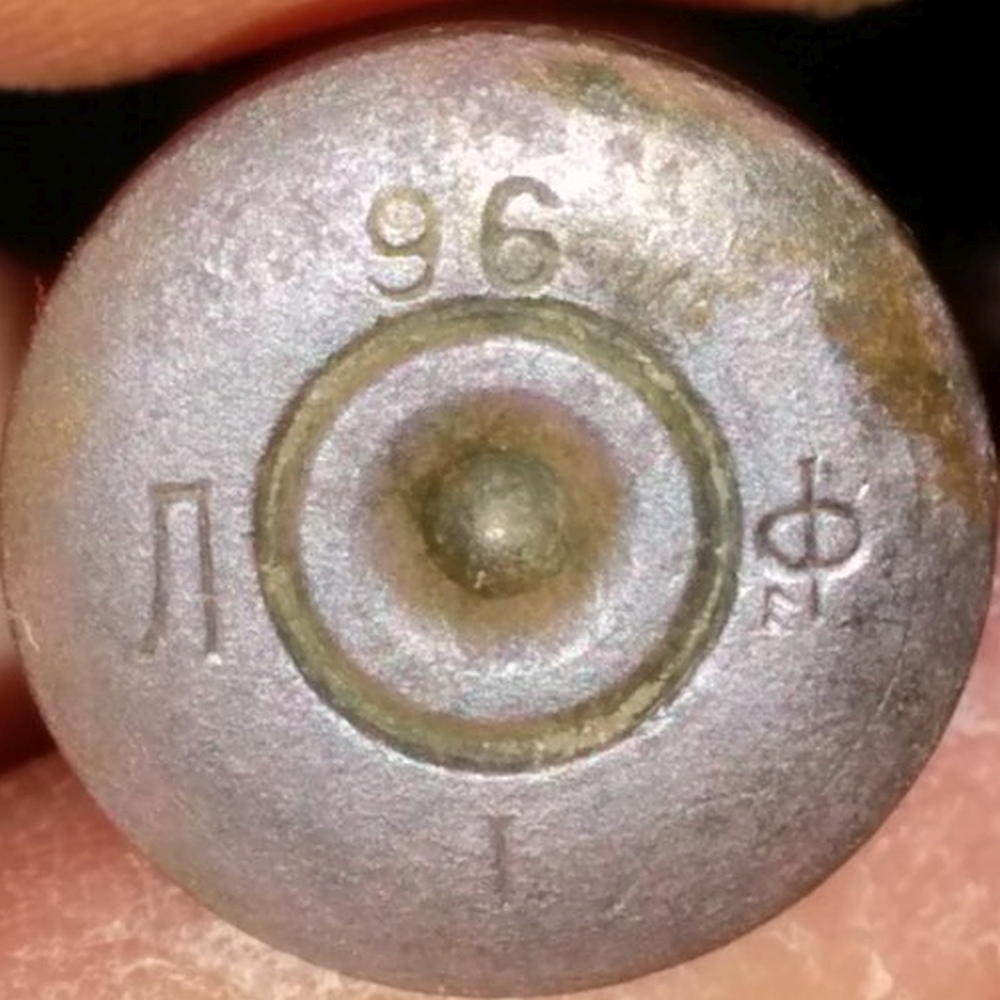

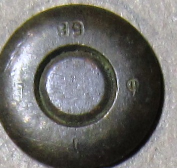

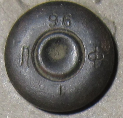

    Внесу и свою лепту.Сразу оговорюсь.На 1896 одно клеймо в плохом состоянии-с лупой уверенно читается Л 96(шестерка очень слабо) Ф( в виде ферть прописная) II.На 1899 недостаточно четкая Л
    Antis та tr30801 подобається це.
  24. tr30801
    940
    Юра, спасибо за информацию. Клеймо Л 96 Ф I - классное! Получается, поставка латуни от франко-русских заводов была на ЛПЗ в начае 1896 года и следующая только в 1904 году. По крайней мере, по имеющимся пока клеймам.
    По третьему клейму, рискну предположить, что третье клеймо всё ж, производства ППЗ. Так как начиная с 1899 года на всех маркировках ЛПЗ, что я видел, буква Л имеет очень характерное написание upload_2020-11-30_13-6-53.png И с 1899 года это написание не спутаешь с буквой П, что было очень легко на маркировках первых годов выпуска ЛПЗ.
    Если кратко, то там, скорее всего, нанесена буква П и, соответственно, маркировку надо отнести к ППЗ
    Останнє редагування: 30 лис 2020
    Schanz подобається це.

    Юра, еще один аргумент в пользу ППЗ: клеймо вдавленное, а Луганск перешёл на выпуклые еще в 1898 году.
