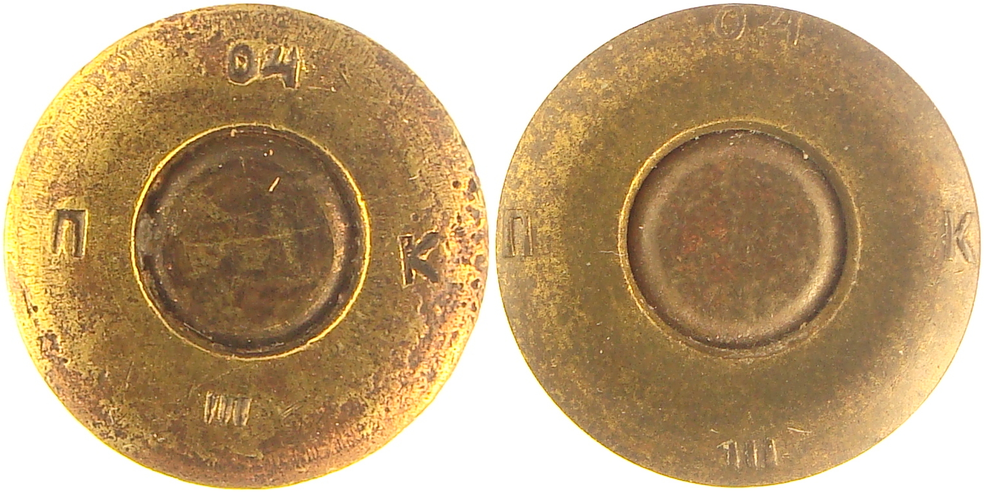

    tr30801, udavko та GINDENBURG подобається це.
  17. tr30801
    tr30801 Stabsfeldwebel
    954
    Дякую за фото! Я до цього бачив клеймо П 02 Р III тільки випуклим а, виявляється, було ще саме таке і вдавлене.
    Ситуація точно така як і з клеймом П 04 K III
    udavko, manfredd, Antis та ще 1-му подобається це.

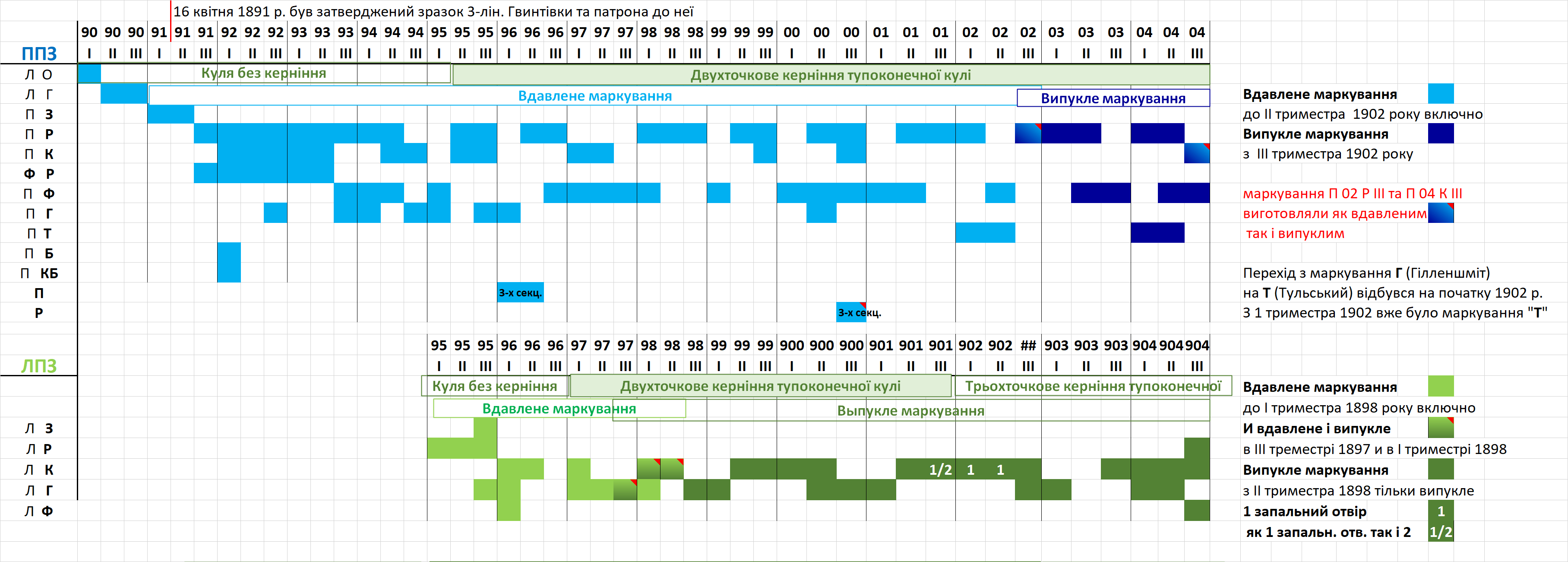

    Переглянути вкладення 23456785 Переглянути вкладення 23456787
    Юра, подовжую :) Знайшов і час і натхнення.
    Сподіваюсь, сподобається.
    Таблиця вийшло довга, тому розділив її на 2 частини. Для періоду з 1905 до 1914 років клейма фотографувати вже не став. Просто вказав в табличці ті що в мене є.
    Буду вдячний якщо учасники форуму нададуть фото клейм, що не згадані в табличці.
    Я вказував тільки "регулярні" клейма, що відповідають загальним стандартам. Усілякі "арабські", настандартні буквено-цифрові та "72%" вказувати не став. Про ці клейма є окремі пости та і систематизувати їх не розумію як.
    Antis та GINDENBURG подобається це.

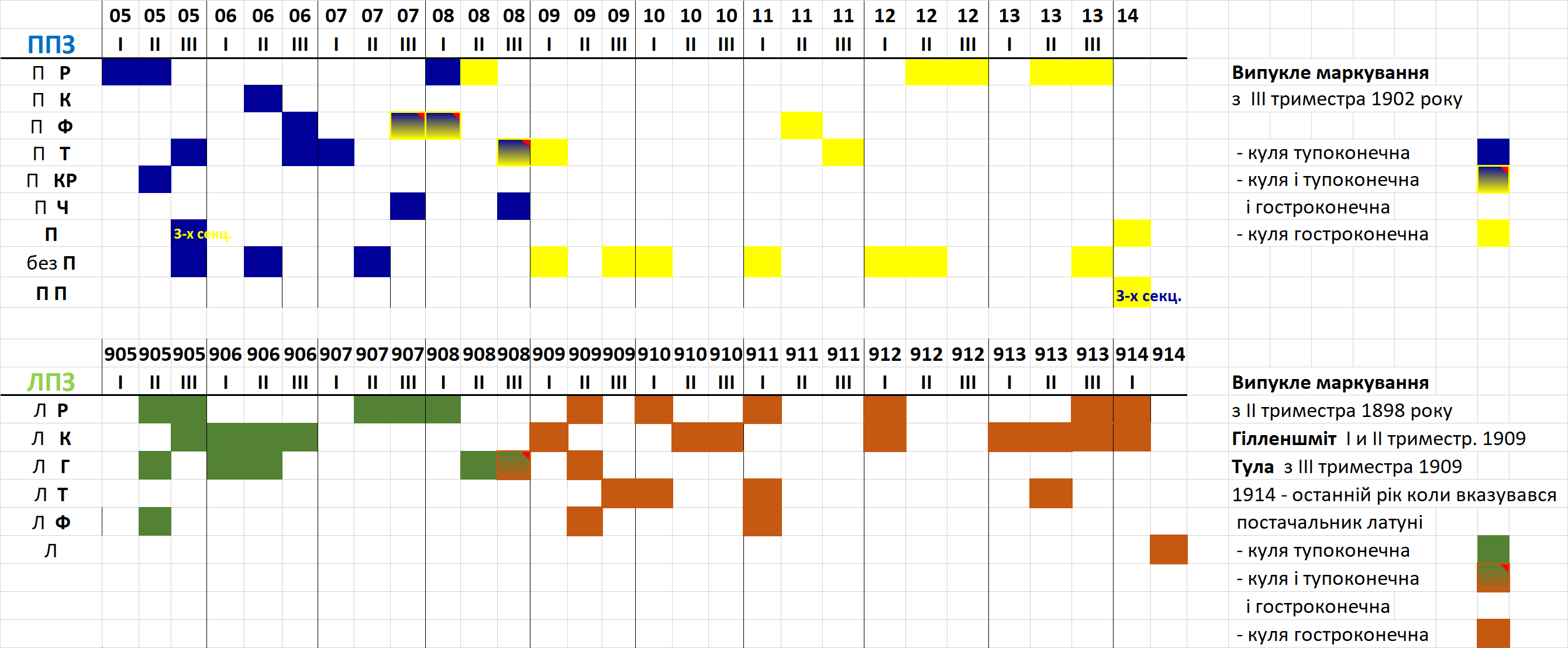

  23. tr30801
    954
    Птица Говорун, A10A, 250RIR та 2 іншим подобається це.

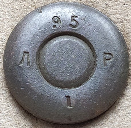

    Для начала добавлю фото своих без букв:
    tr30801, 250RIR та GINDENBURG подобається це.

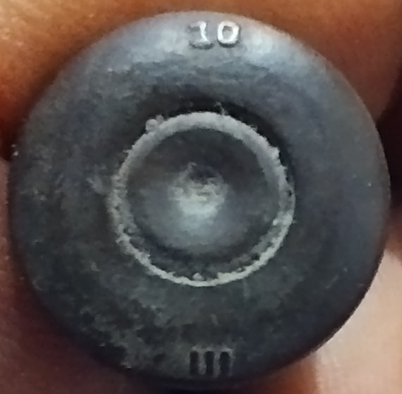

    Итак, 06 І, 09 ІІ, 10 ІІ и 10 ІІІ. И ещё :
    11 ІІІ, 12 ІІІ и 13 І
