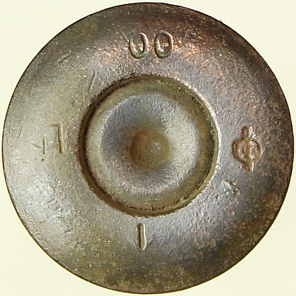

    Новое поступление - П 95 Ф ІІ.
    Schanz подобається це.
  9. tr30801
    tr30801 Stabsfeldwebel
    954
    Отличное клеймо. Такого, действительно, не было

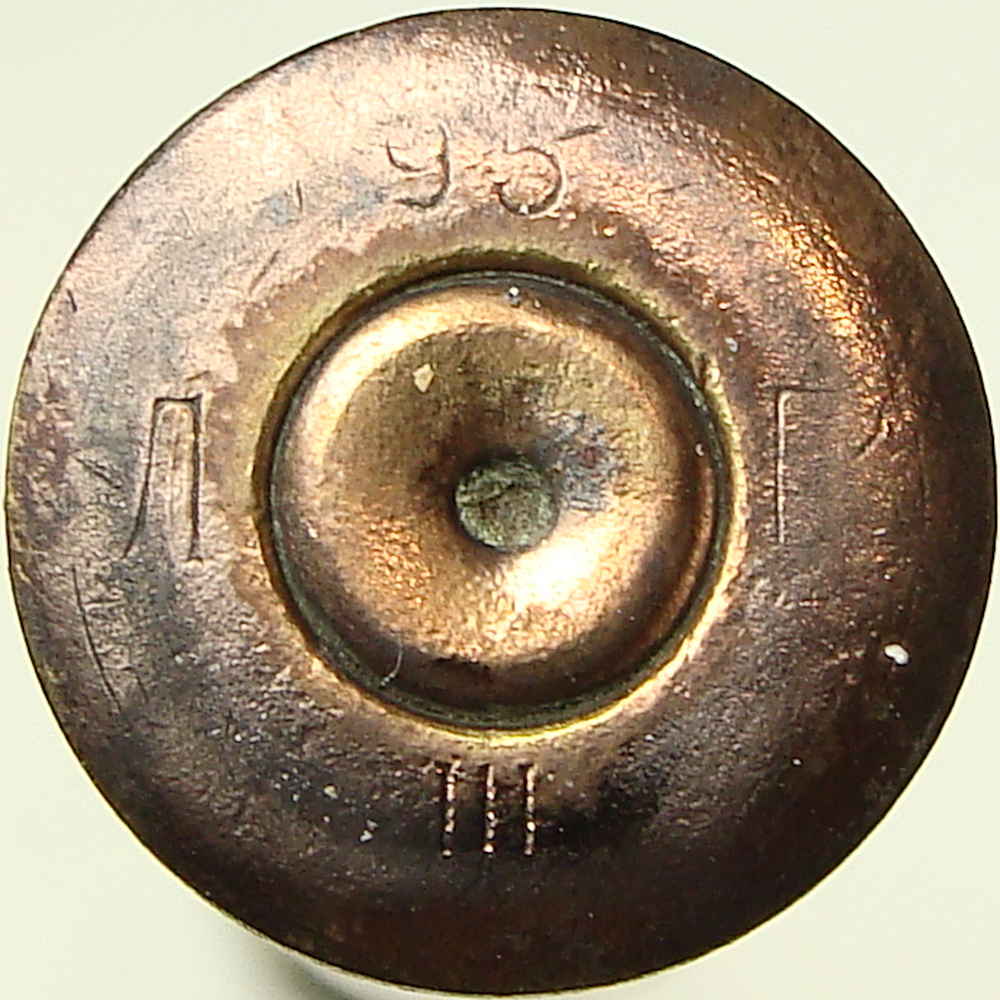

  15. Webley
    Webley Stabsfeldwebel
    1.176
    Клеймо Л 97 Г III - выпуклое, шрифт "толстый" ( на фото вверху ). Как видим - далее в 98, 99 годах выпуклый шрифт на клеймах луганского завода был "тонкий"
    Но! На всех моих пяти гильзах Л 98 Г I - шрифт вдавленный . Есть с десяток гильз Л 98 К I - там только выпуклые клейма.
    Непонятно почему в I - м триместре 1898г. не продолжили выпуклое клеймение гильз с поставщиком Г....
    Antis, Schanz, Grand та ще 1-му подобається це.

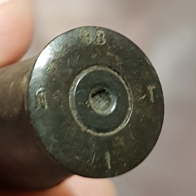

  16. Webley
    1.176

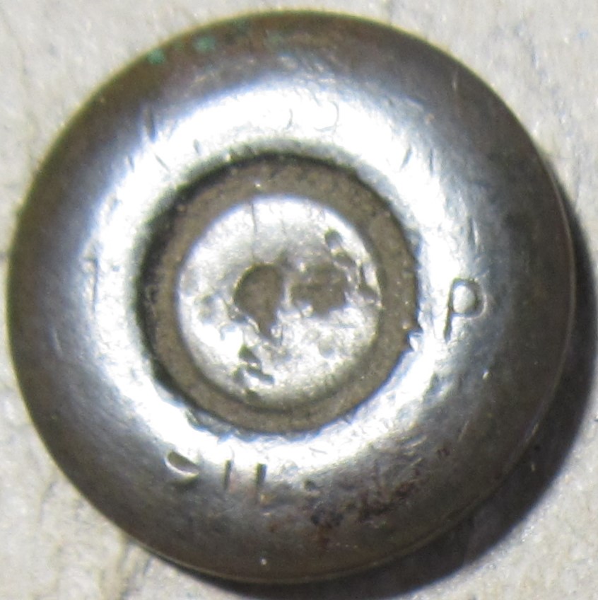

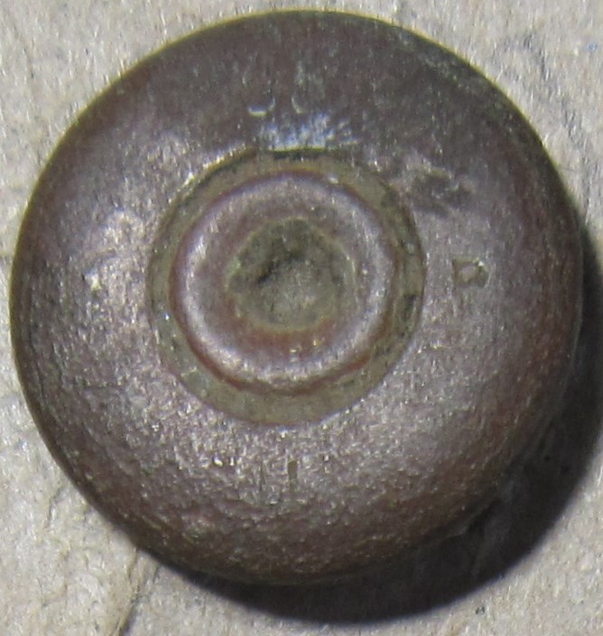

    Л 98 Г I и Л 98 К I
    IMG-7afebd082d6122eabff79e980a24e4a6-V.jpg IMG-c7152e958a769fc4c0337fcb07b84027-V.jpg
    Останнє редагування: 5 вер 2021
    Schanz та tr30801 подобається це.

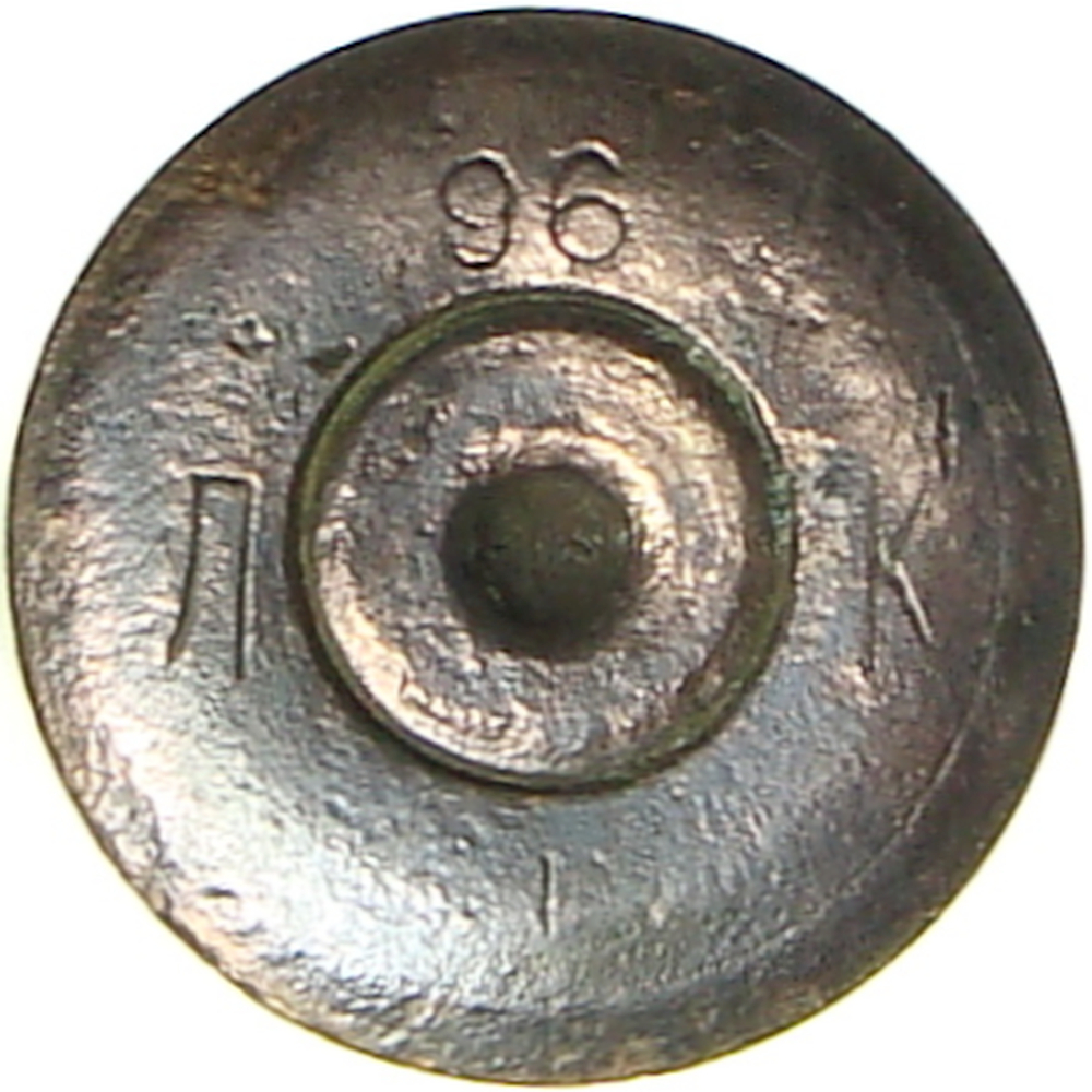

    Л 98 Г I - шрифт вдавленный - отличное клеймо!! Такого ещё у нас в ветке не было. Спасибо
    А по Л 98 К I то и я встречал только выпуклое исполнение. Единственная картинка маркировки Л 98 К I с вдавленным клеймом приведена в статье Treshkin und Kugel по русскому трёхлинейному. Оттуда я и взял информацию для таблицы.

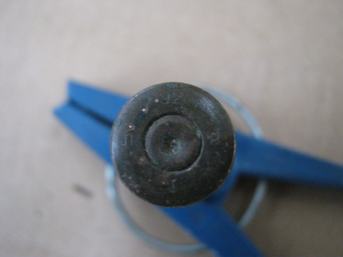

  18. vladkvn
    vladkvn Oberfeldwebel
    983
    1.927
    447
    украина

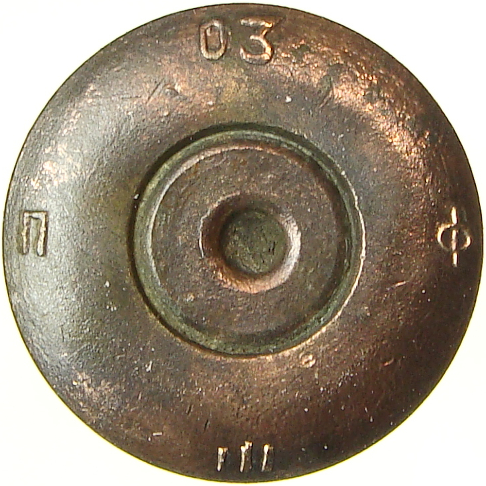

    доброго. добавлю п 92 р I и п 03 ф III
    tr30801, Grand, Schanz та 2 іншим подобається це.

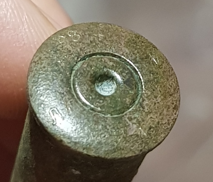

    Вот нашёл у себя п 03 ф III в качестве получше
    250RIR, Schanz та Antis подобається це.

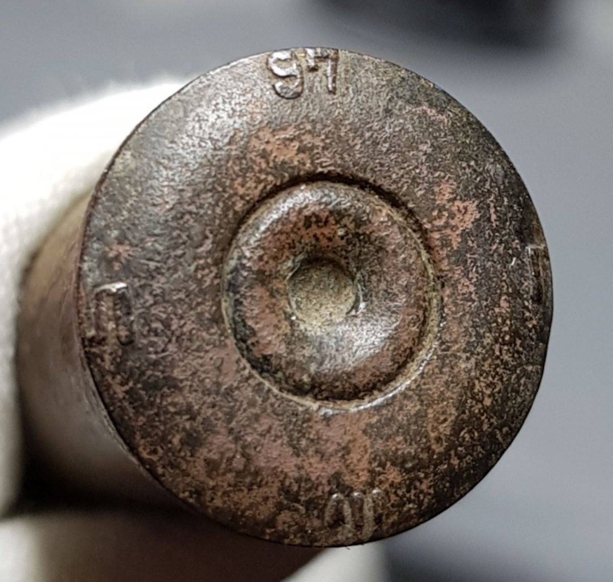

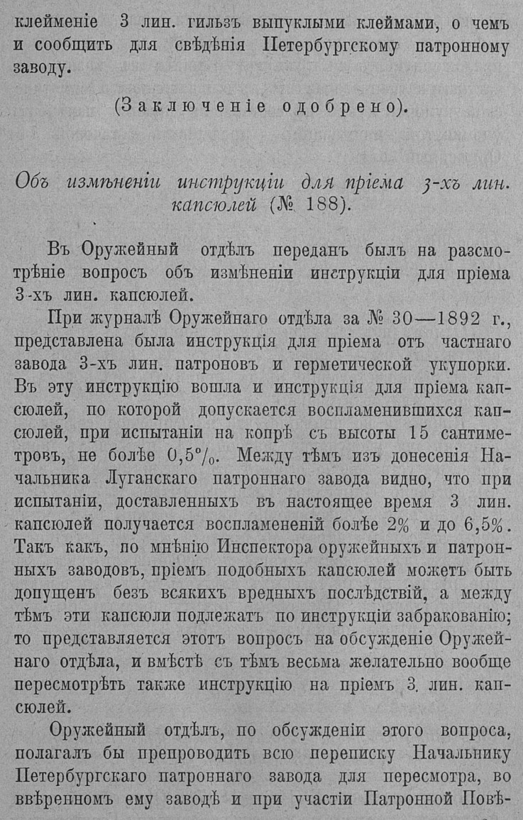

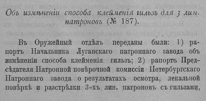

    Об изменении способа клеймения гильз для 3-лин. патронов Луганским заводом в 1898 году.
    GINDENBURG, Antis, tr30801 та ще 1-му подобається це.

    Интересная информация. Но логика Начальника ЛПЗ непонятна. Совместить операцию (разработку) формирования клейма с операцией
    "на 2-м шляпнике". Но почему эта операция на 2-м шляпнике не допускает формирования вдавленного клейма? Только выпуклого. Странно.
    Я всегда полагал, что переход с вдавленной маркировки на выпуклую связан с упрощением изготовления штампа. А, оказывается. нет.
    Возможно, кто-то сможет пояснить в чём там была заковырка и что это за "2-й шляпник"?
    Останнє редагування: 6 лис 2021

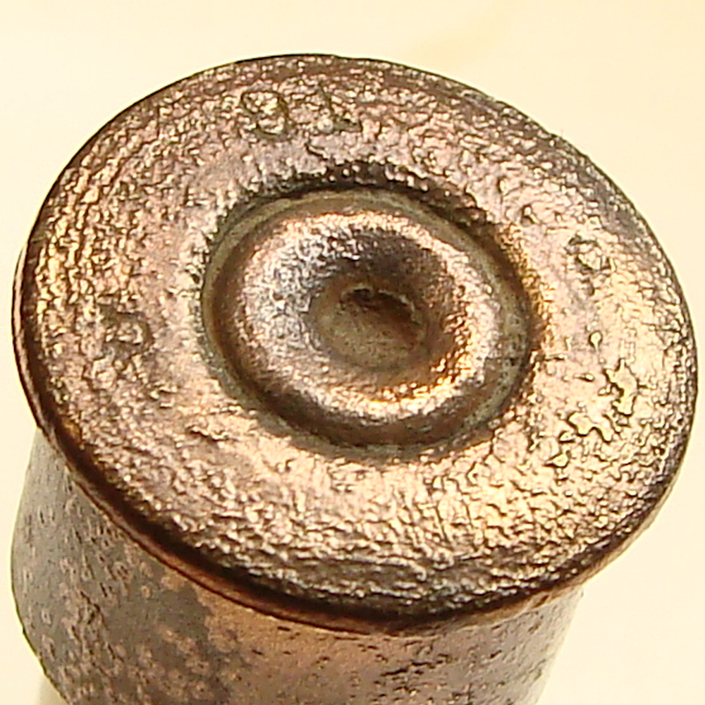

  23. tr30801
    954
    Новое клеймо. Ф 91 Р III
    250RIR та Schanz подобається це.

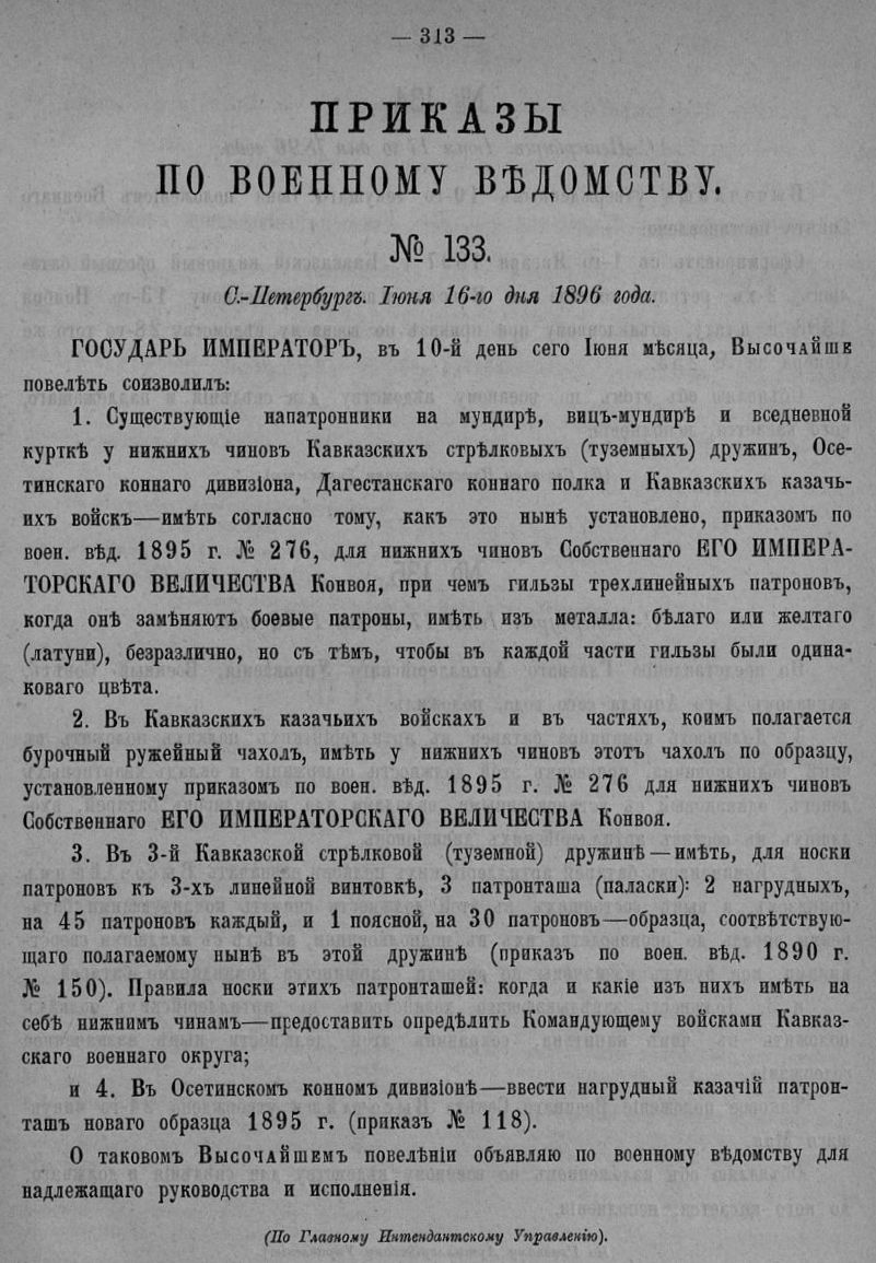

    Помимо обычных гильз из латуни, изготовлялись гильзы из белого металла.
    В 1895 году приказом по военному ведомству №276 для конвоя его императорского величества приняты гильзы 3-х линейных патронов, изготовленных из белого металла. «…в напатронниках носить, вместо прежних газырей, гильзы 3-линейных патронов, имея их, для отличия от боевых патронов, из белого металла».
    В 1896 году приказом по военному ведомству №133 белые гильзы в напатронниках на мундире вводятся у нижних чинов Кавказских стрелковых (туземных) дружин, Осетинского конного дивизиона, Дагестанского конного полка, и Кавказских казачьих войск.
    Металл не уточнён, но видимо - это мельхиор, применявшийся в то время для изготовления оболочек пуль.
    Скорее всего гильзы изготавливались из металла произведенного одним предприятием, и указывать в клейме производителя металла не было необходимости.
    tr30801, Schanz, Antis та ще 1-му подобається це.
