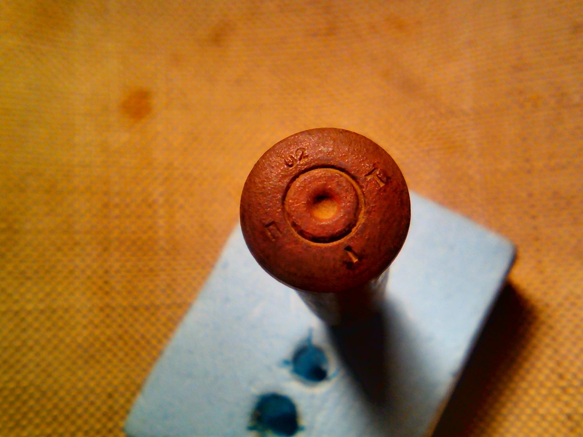

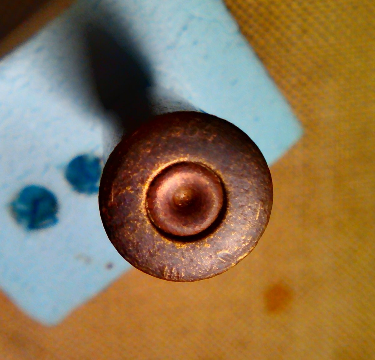

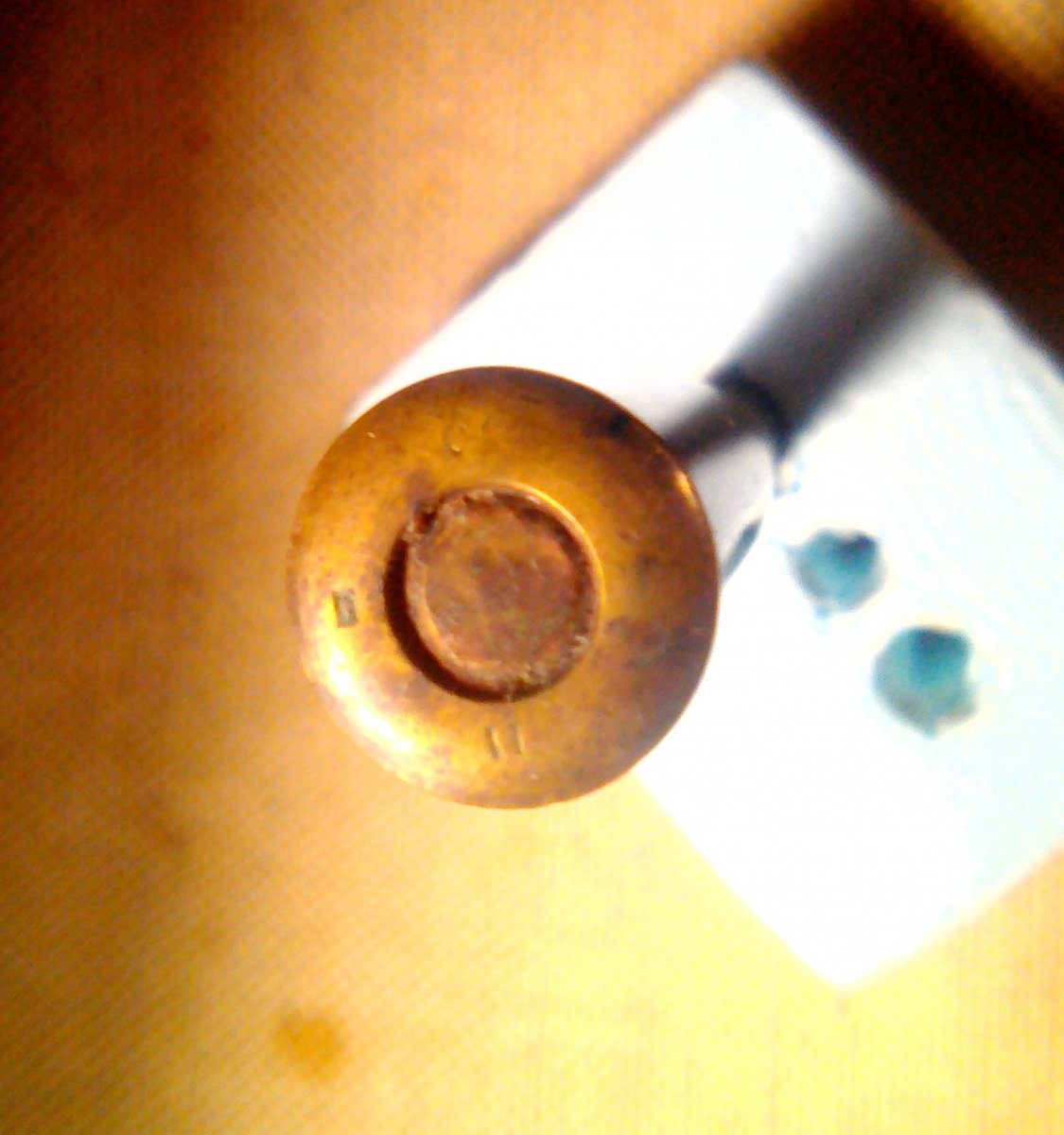

    Пока что нашлась вот такая, 00 П К III , но штамп клейма настолько слабо отбит, что буква "К", ( а точнее её еле различимые следы) реально видны только под очень сильной лупой, и на фото "не читается", как я ни старался:(
    За качество клейма извиняюсь, но какое есть...
    Также, в моих "архивных" записях числятся клейма 91 П Ф II и 00 П Ф II, но эти гильзы - явный ломаный хлам, поэтому нужно перелопатить весь "отсев", чтобы до них добраться.
    Короче, когда появится возможность представить их официально, в виде фото, тогда и можно их будет заносить их в таблицу.

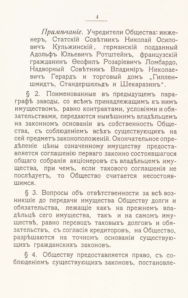

    Вполне возможно, что Гилленшмидт был избран позже. Ведь в этом обществе, созданном для приобретения заводов у торгового дома «Гилленшмидт, Стандершельд и Шекарзин» одним из учредителей является этот самый торговый дом.
    Schanz та tr30801 подобається це.

    Отличное фото. При увеличении все символы просматриваются. Ждём новых находок!

    Нашел подтверждение реконструкции завода:
    tr30801 та Schanz подобається це.

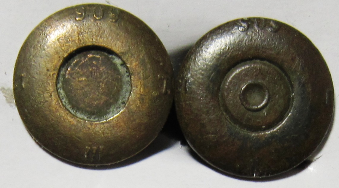

    Добрый вечер!
    По этим, двум самым первым годам ХХ века добавлю клейм из своих находок.
    Не скажу, насколько они не частые, т.к. таблица клейм, которую мы коллективно заполняли, по Петербургскому заводу заканчивается на 1900 году. :rolleyes: Возможно даже, что они самые ходовые по этим годам:

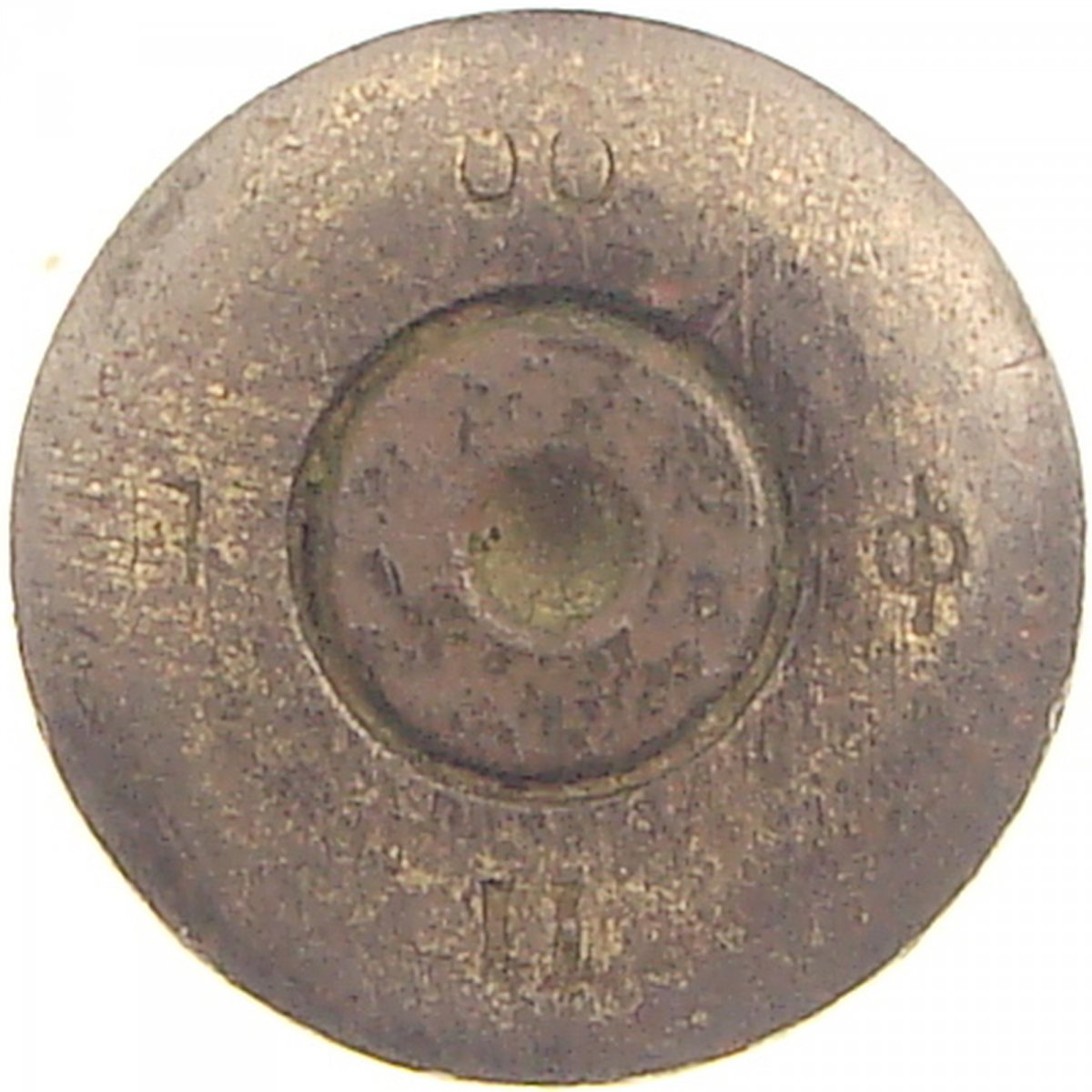

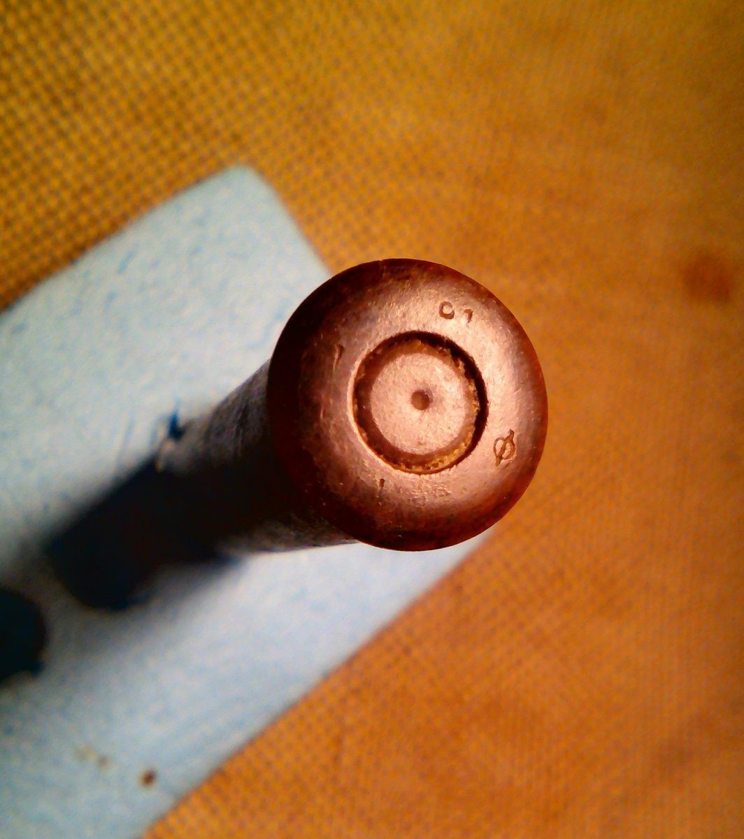

    добавлю ещё два клейма, не встречавшихся ранее
    Schanz та GINDENBURG подобається це.

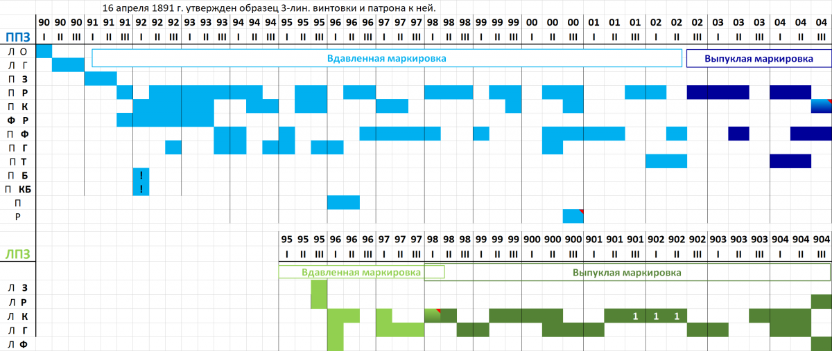

    Да, вижу смысл протянуть эту таблицу до 1904 года, чтоб отразить переход на выпуклую маркировку на ППЗ и период производства гильз с одним затравочным отверстием на ЛПЗ.
    Таблица теперь выглядит следующим образом
    Останнє редагування: 9 лют 2021
    Antis, Grand, Schanz та ще 1-му подобається це.

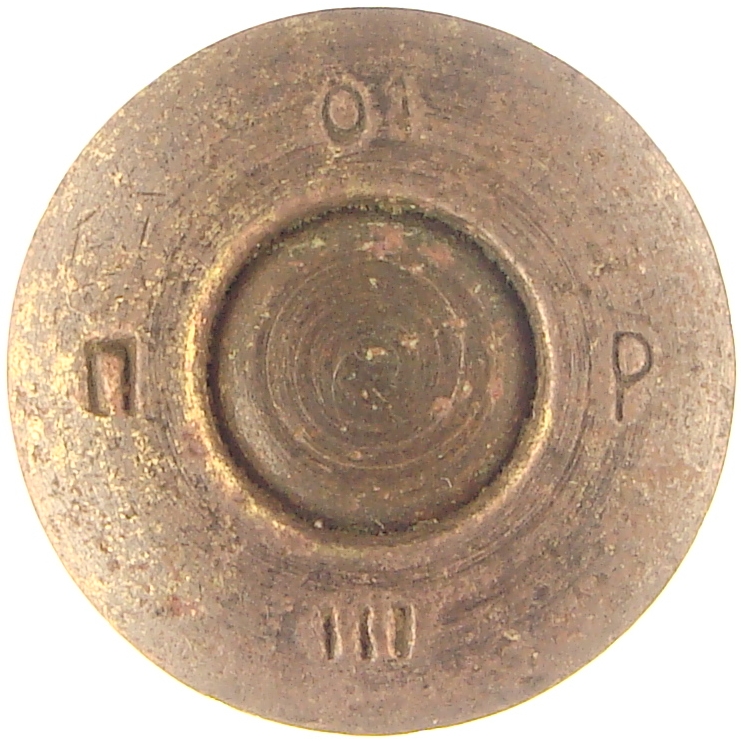

  14. tr30801
    tr30801 Stabsfeldwebel
    954

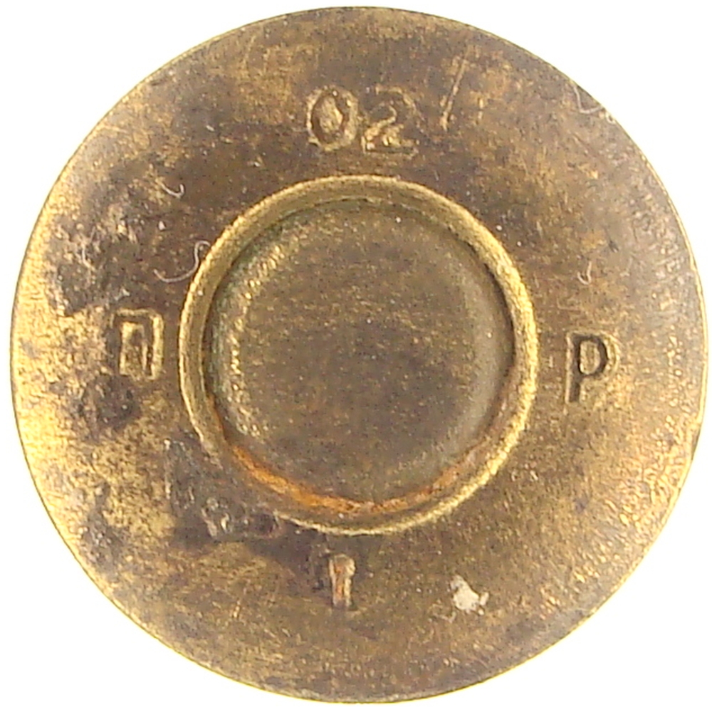

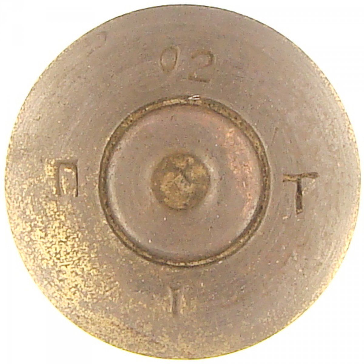

    Набросаю, своих клейм от 1901 до 1904 годов по ППЗ и ЛПЗ. Те клейма, что нет у меня, но указаны в таблице, взял с Patronen.su

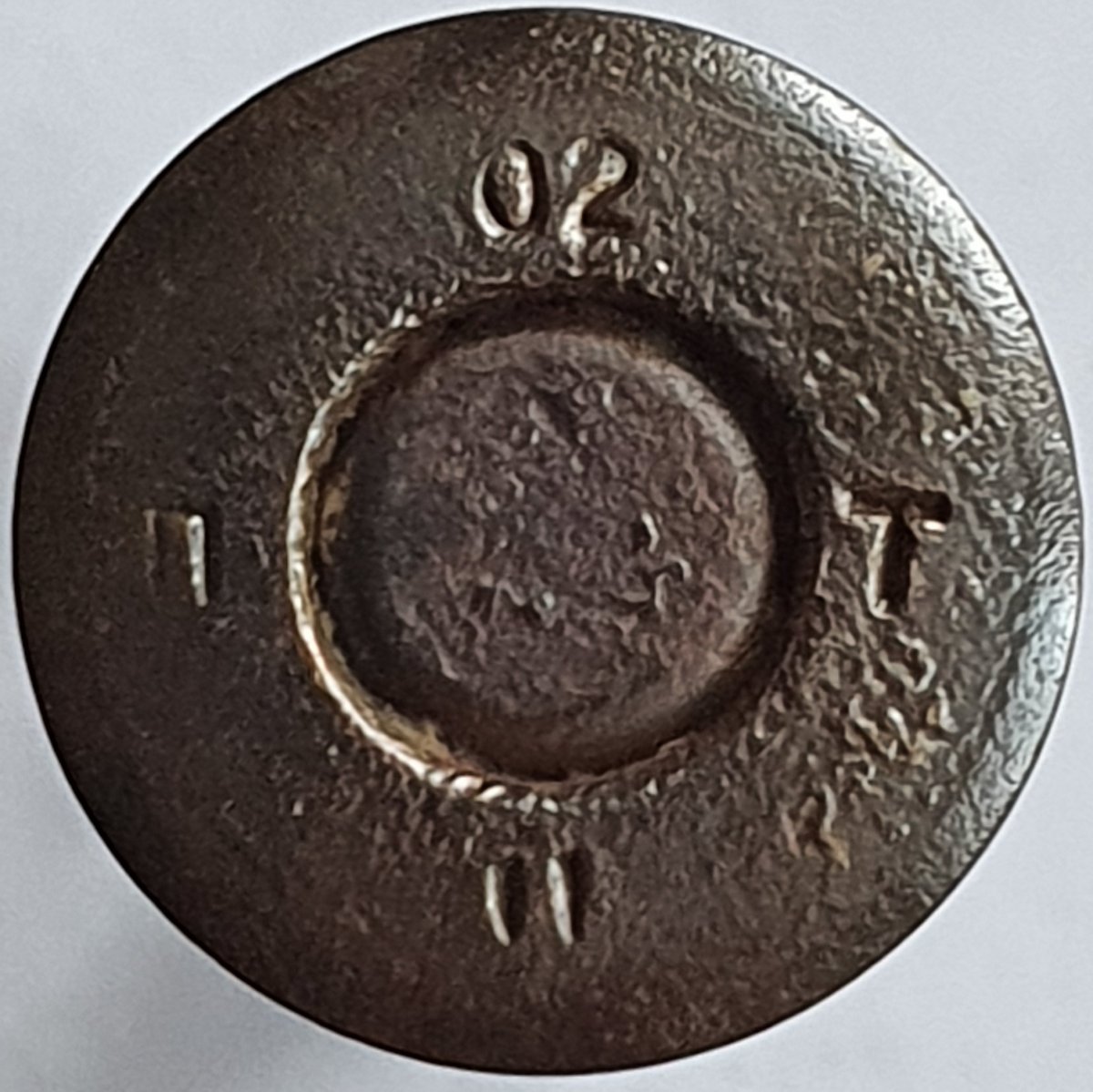

    Grand, Schanz та GINDENBURG подобається це.

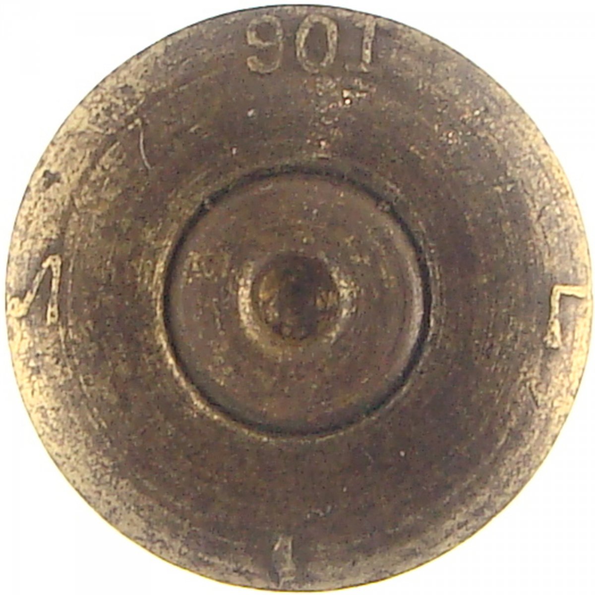

  15. tr30801
    954

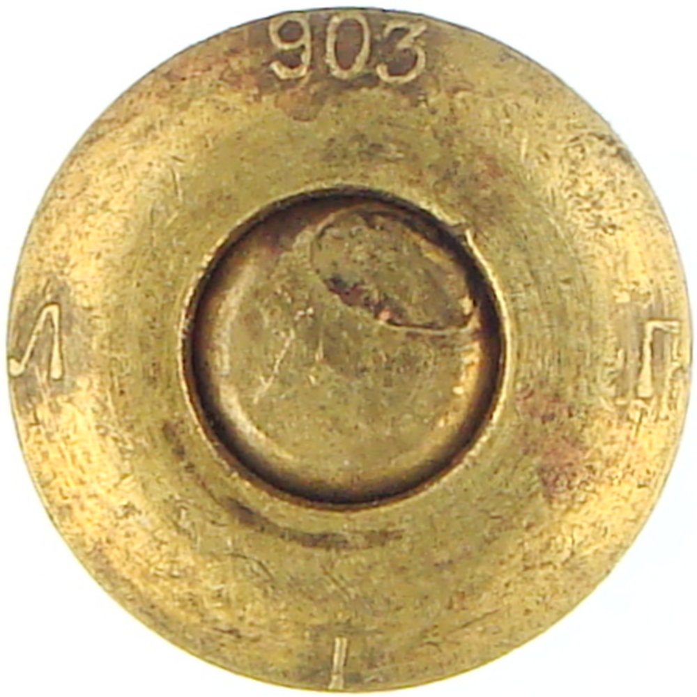

    по ЛПЗ
    Grand та GINDENBURG подобається це.

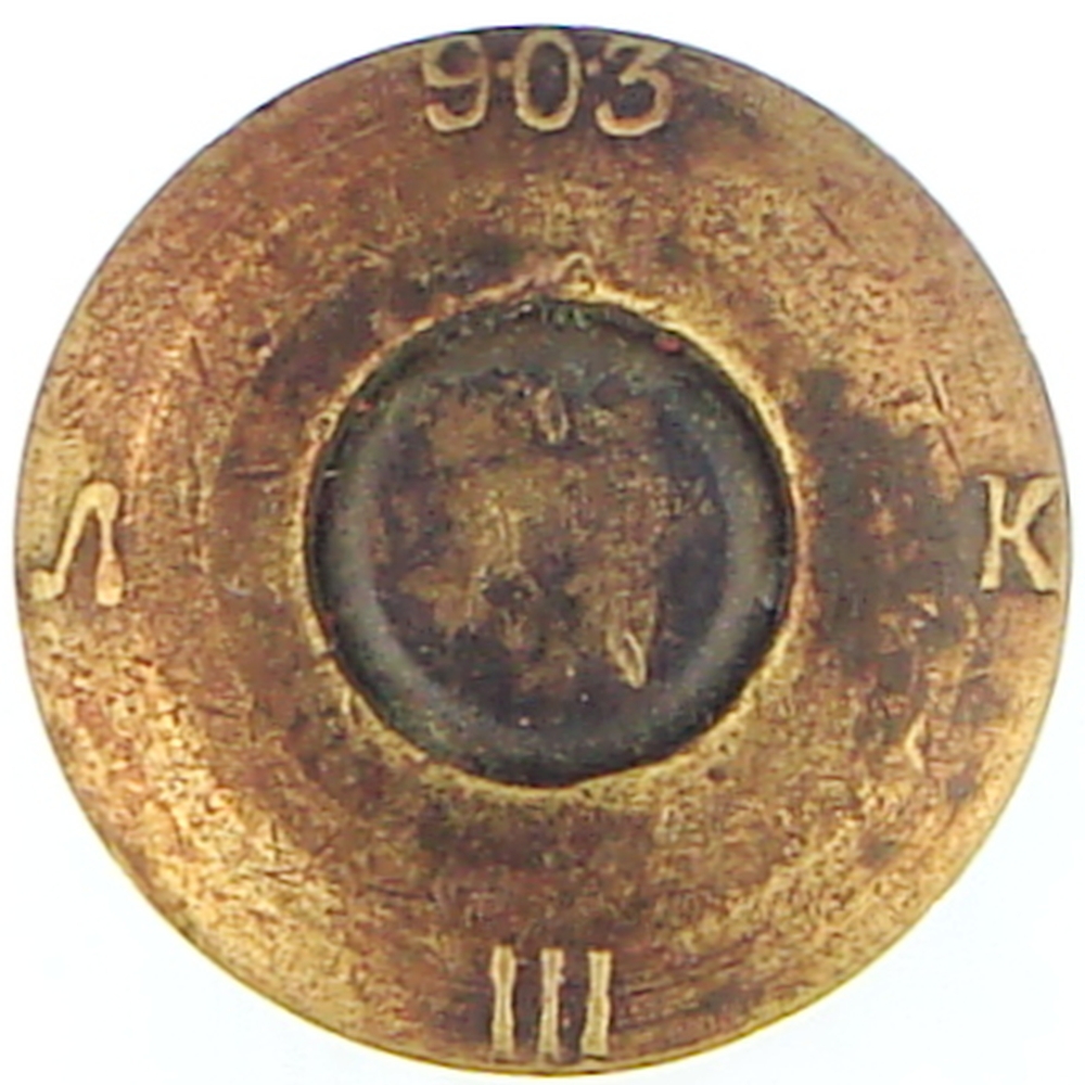

  16. tr30801
    954

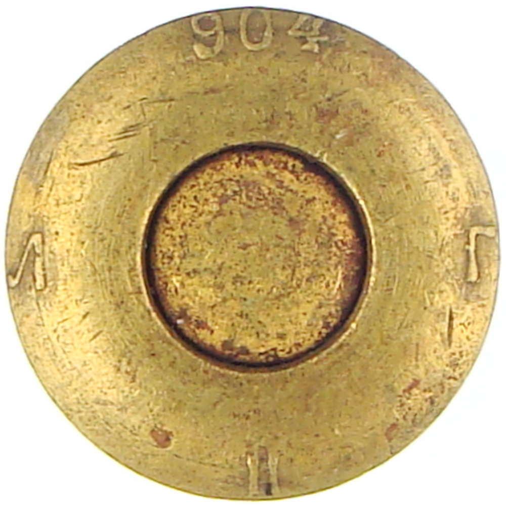

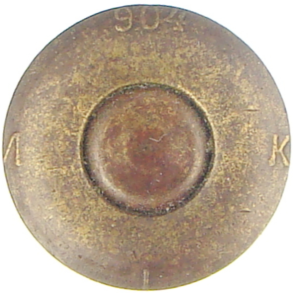

    ещё

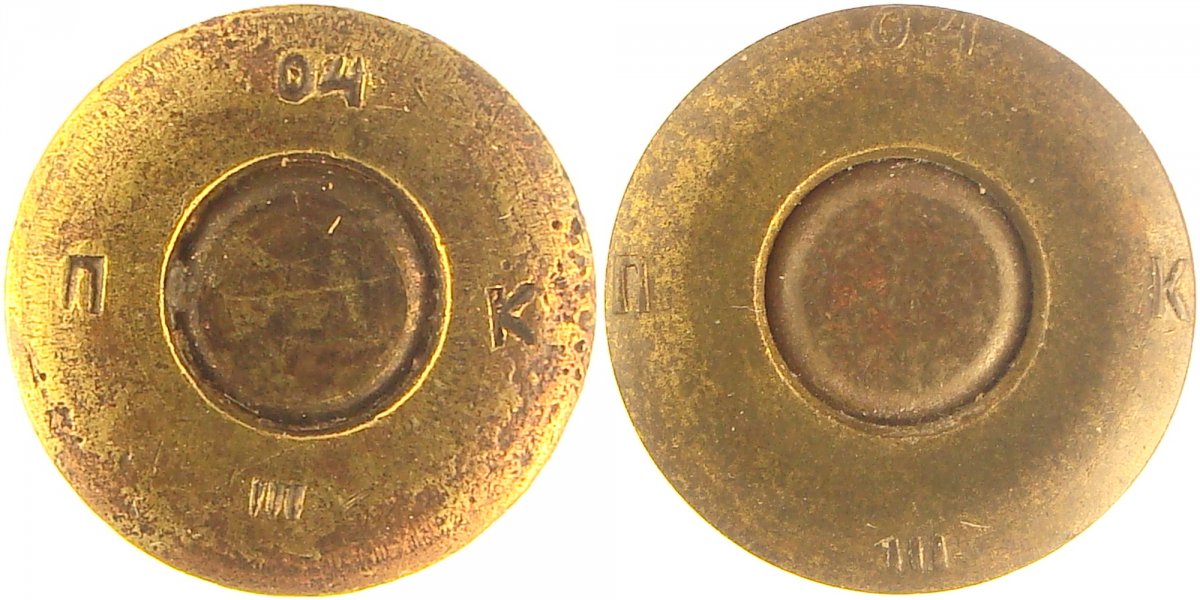

  17. tr30801
    954

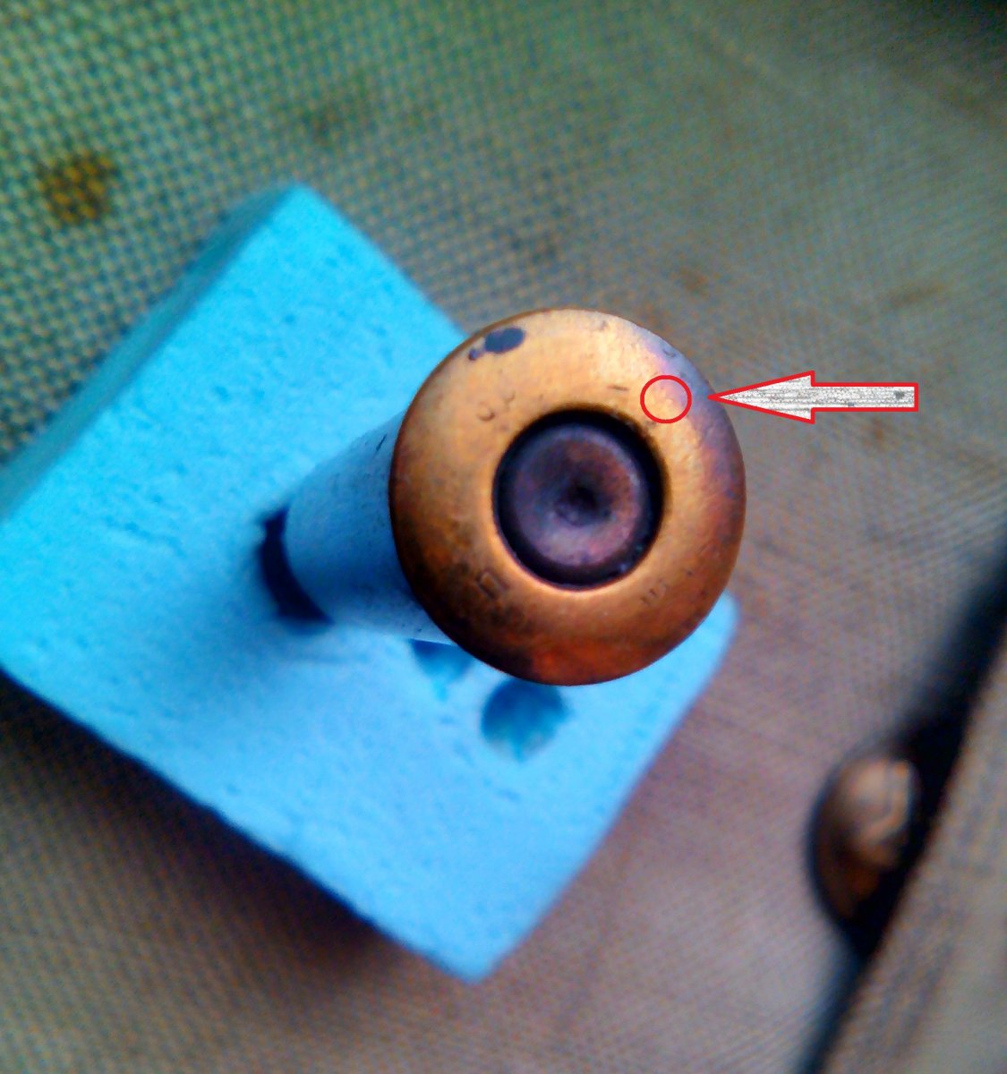

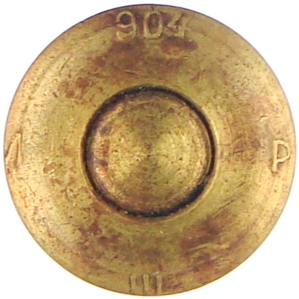

    иллюстрация вдавленной и выпуклой маркировок на ПТЗ в 1904 году.
    И зачем они только в одном квартале выпустили "нестандартный" ля того времени вдавленный вид маркировки? Ведь это штамп надо было делать по технологии двухлетней давности.
  18. Antis
    Antis Oberfeldwebel
    353
    Г. Харьков
    Как вариант - проскачили гильзы без клейма, и после обнаружения брака клеймо набили вручную. Версия маловероятная, так как такое возможно только в очень малом количестве. Но на сегодня известно только о одном экземпляре такого клейма. А наклоны "к" и "ІІІ" довольно существенны по отношению к остальному клейму.

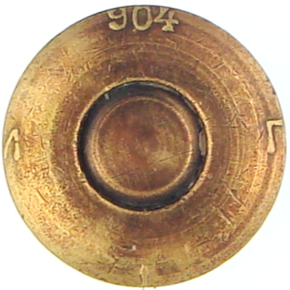

    Добавлю в эту таблицу ещё одно недостающее звено - Л 904 К III
    Сохран клейма слегка "подкачал" :(, но что есть. Зато для кого-нибудь будет стимулом выложить фото с более четко сохранившимся оттиском.
    Останнє редагування: 10 лют 2021
  20. albert09
    albert09 Stabsfeldwebel
    299
    497
    1.148
    Полісся.
    Здравствуйте.
    Так лучше?
    tr30801, Grand, Schanz та ще 1-му подобається це.
  21. Schanz
    Schanz Oberst
    3.952
    Добрый вечер!
    Несомненно лучше! Кроме более удачного сохрана металла, у Вашей гильзы намного рельефнее выглядит и само клеймо. Наверное, штамп был новее, менее изношенный :rolleyes:
    albert09 подобається це.

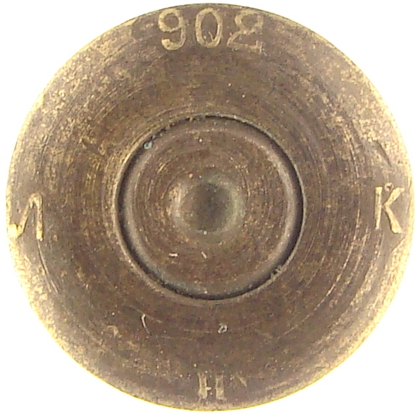

  22. Schanz
    Schanz Oberst
    3.952
    Добавлю в таблицу клейм производителей и поставщиков металла по 1902 году, луганское клеймо - Л 902 К III, закроем и этот пробел:
    tr30801, Grand та GINDENBURG подобається це.

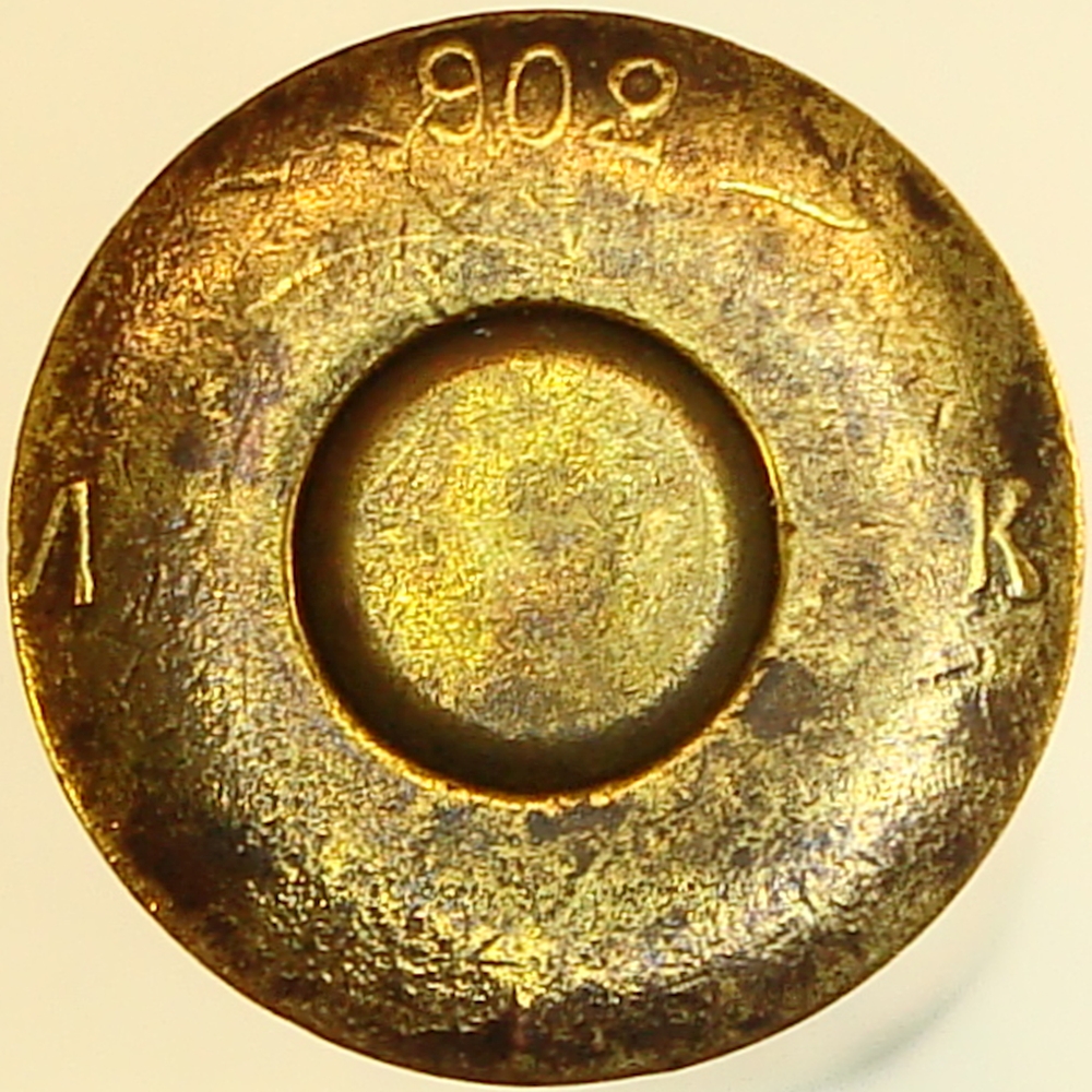

  24. Antis
    Antis Oberfeldwebel
    353
    Г. Харьков
    Дело в том, что на Луганском заводе, в отличие от Питера, "Г" ставилось, как минимум, до конца 1908 года (у меня последнее клеймо Л908ГІІІ), а "Т" появилось позже (самое раннее у меня Л910ТІ). По 909 году мне пока не попадались ни те ни другие, надо будет поискать в сети.
