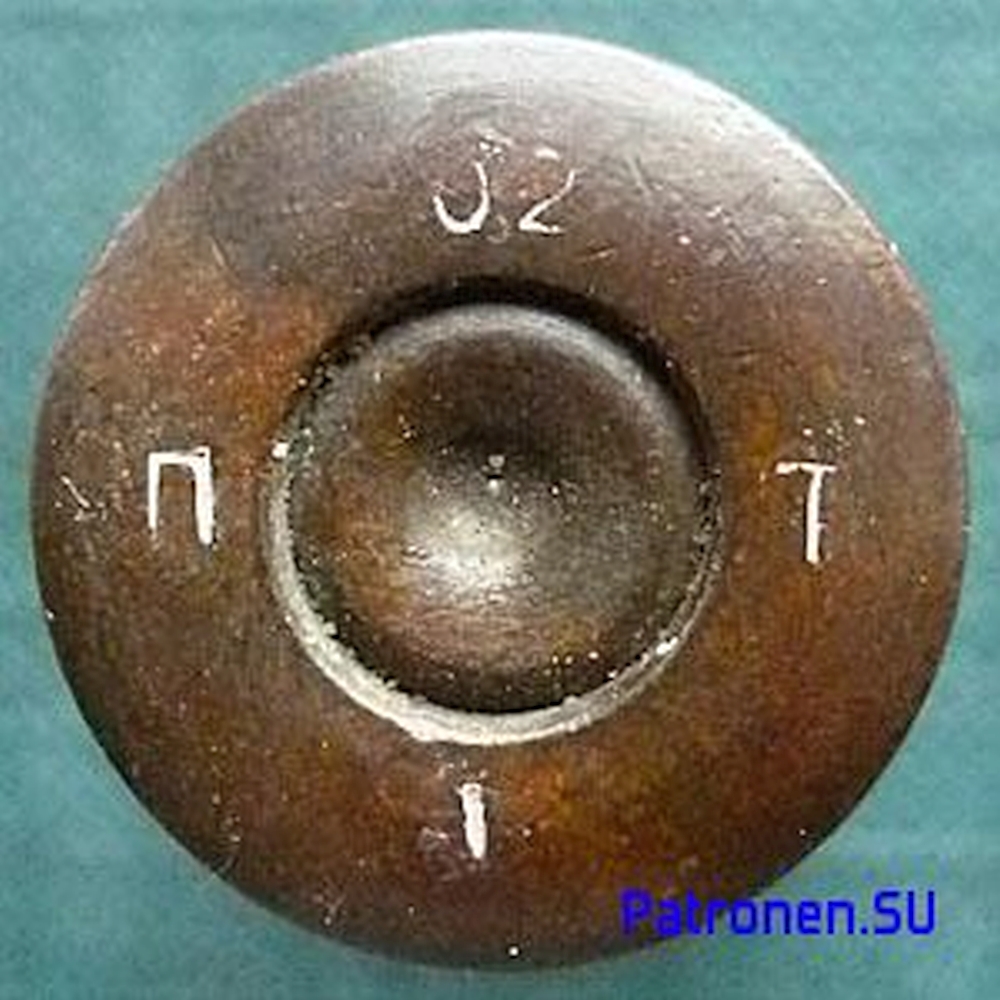

    Да, я поторопился, когда несколько постов ранее утверждал, что "На ПТЗ переход с буквы Г на Т произошёл в 1904 году".
    На том же Patronen.su есть клейма с Т по 1902 году. Получается, что переход с Г на Т произошёл где-то в 1901 году.
    Поэтому, клейма ППЗ по 1901 и 1902 годам очень приветствуются в этой теме.

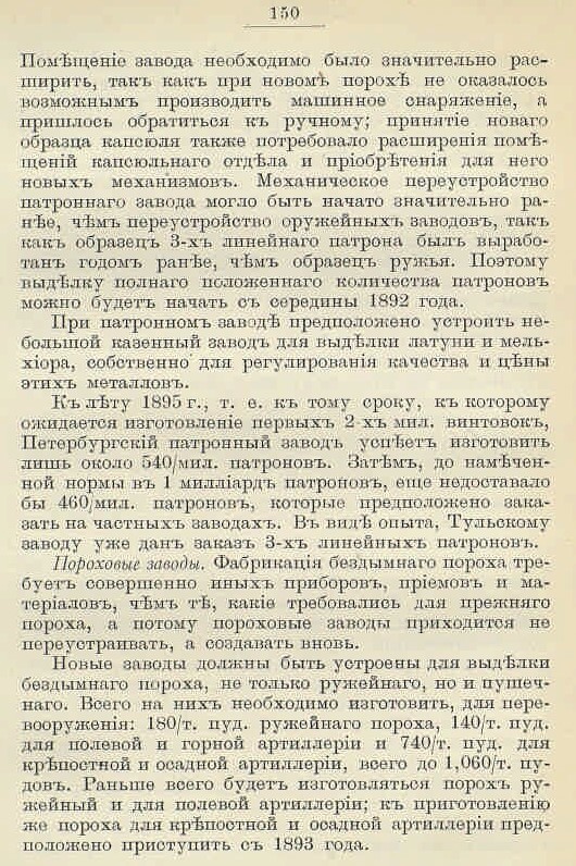

    «При (Петербургском) патронном заводе предположено устроить небольшой казенный завод для выделки латуни и мельхиора…» (Очерк деятельности военного министерства за десятилетие 1881 – 1890.)
    Если такой завод построили, то ППЗ должен был какую то часть патронов выпускать из собственного сырья, а значит без указания в клейме поставщика латуни. Возможно, это патроны изготовления 1890 - 1891 годов.

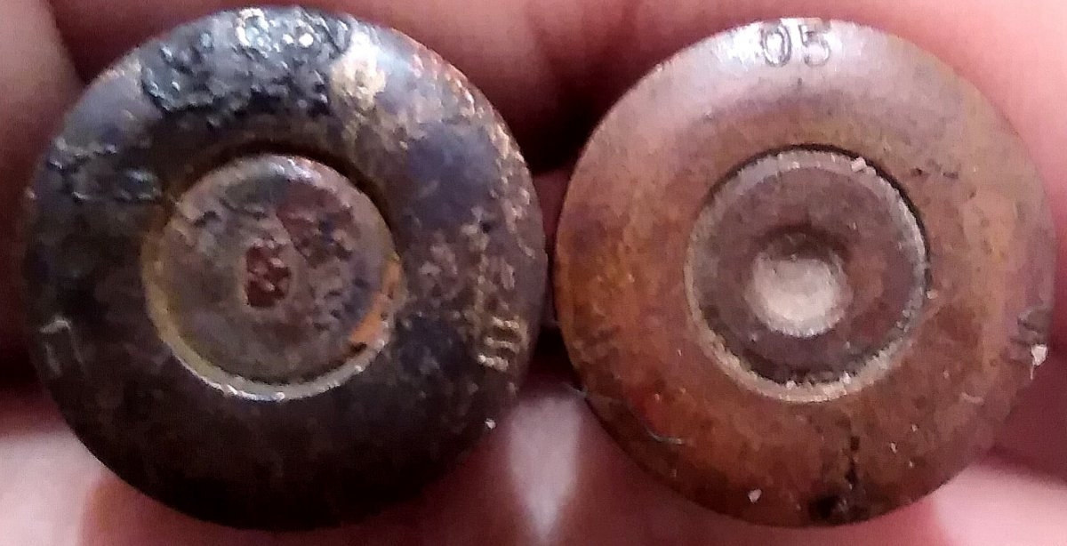

    05 II
    А фото 05 II можно-везде пишут что начали с 05 III

    не. это я забыл третий раз по клавише ударить :) Вживую видел только 05 III

    05 ІІ проскакивало фото в сети, но снимок низкого качества, возможно, просто не прочеканилась третья риска.

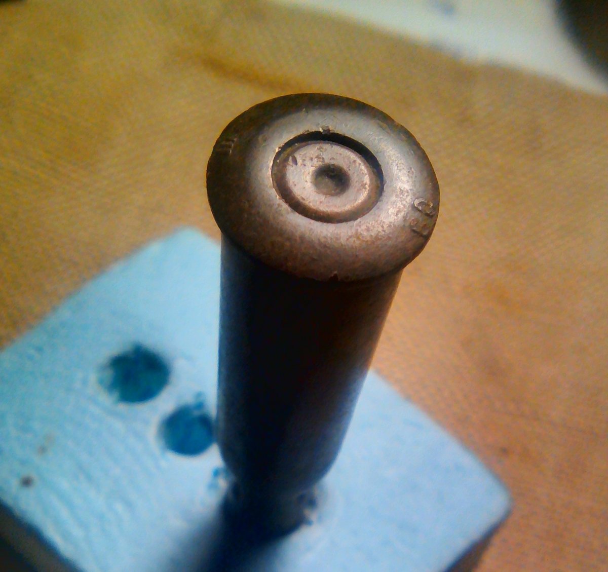

  13. Schanz
    Schanz Oberst
    3.952

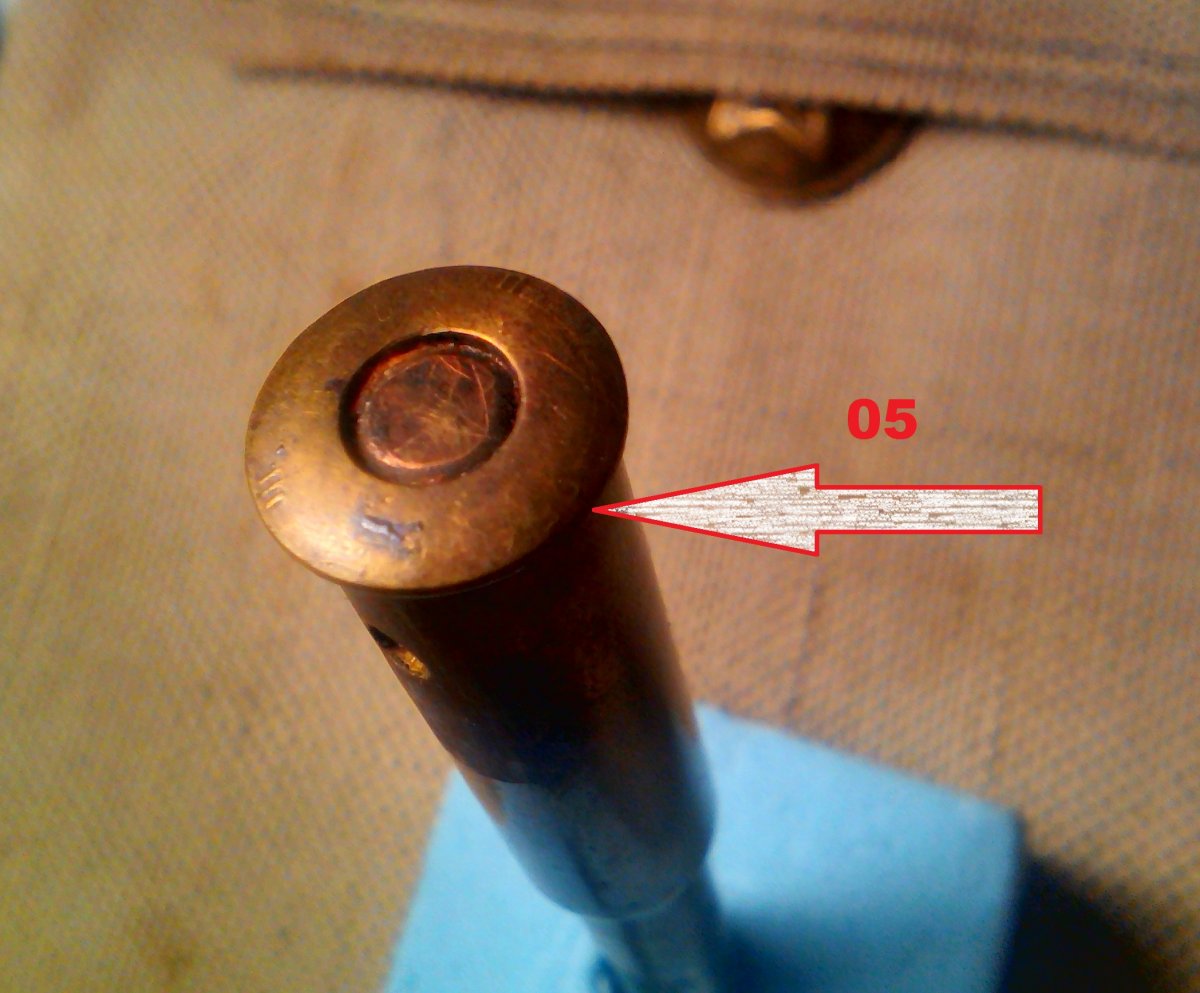

    Была у клейма 05 III ещё одна разновидность, с дополнительным нанесением буквы "П", символы П 05 III на клейме располагались под 120 град. (на фото - макет ММГ!)
    minitarn3838, manfredd та 250RIR подобається це.

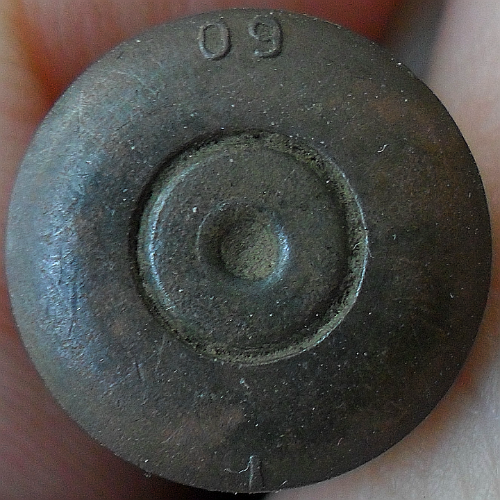

    Schanz подобається це.

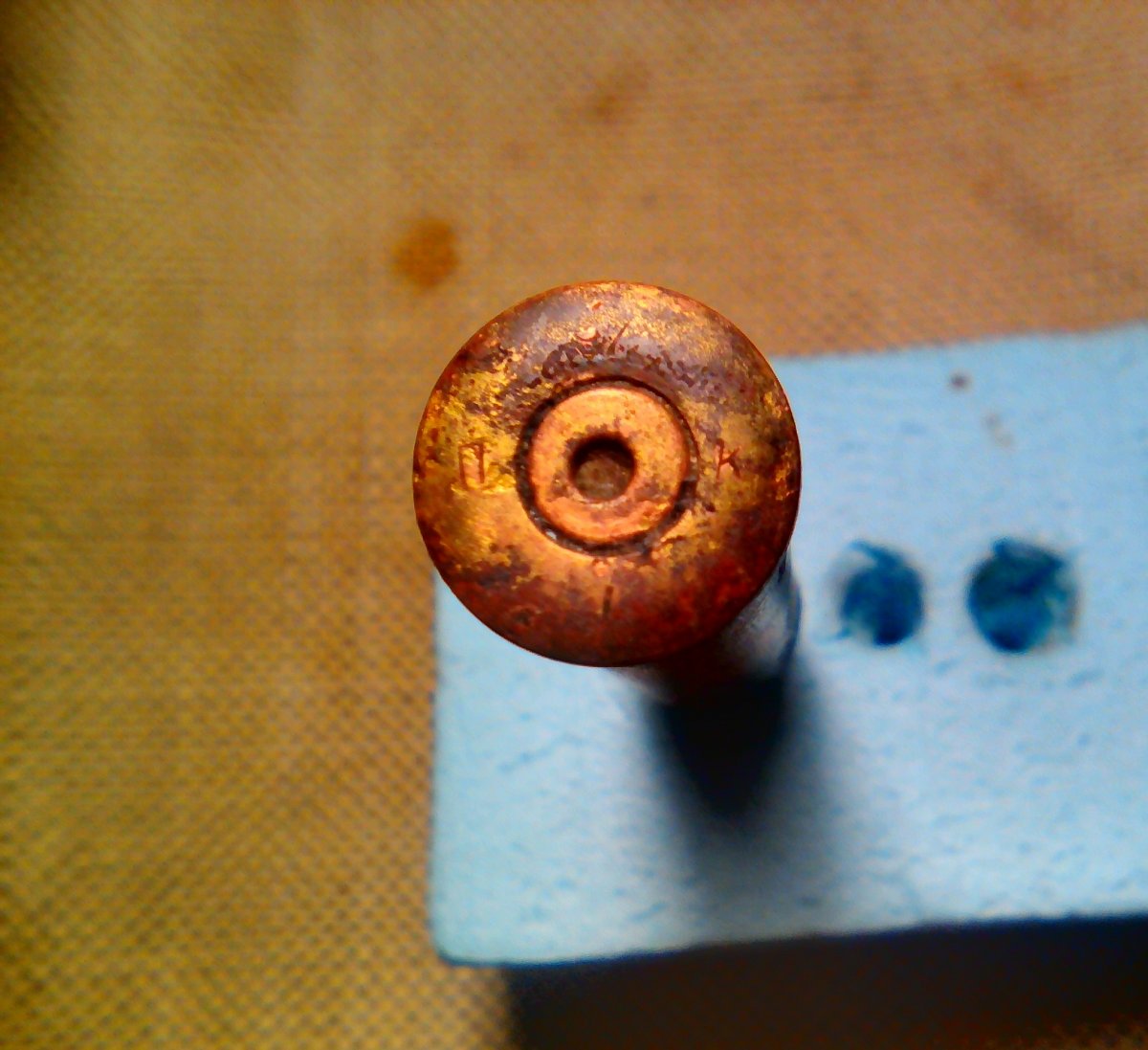

    Было 2 типа клейма П 05 ІІІ с разной ориентацией буквы П IMG_20201219_021911.jpg

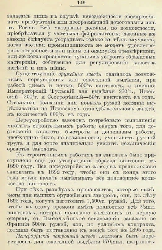

    В Отчётах Военного министерства нашел данные по работе Латунно-мельхиорового завода. Если я правильно понял, завод не имея заказа начал производство латуни в 1904 году, а казна оплатила эту латунь уже в 1905 г. То есть, в 1904 году ППЗ еще гильзы из своей латуни не изготовлял.
    Или я в чем-то ошибся?
    Ниже сканы страниц по работе завода с 1904 по 1910 год. Видно, что завод не всегда справлялся с заказами в срок.
    Останнє редагування: 25 гру 2020

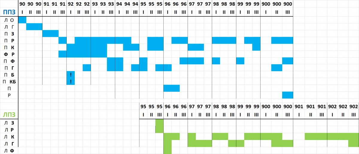

  25. tr30801
    tr30801 Stabsfeldwebel
    954
    Вот нашёл ещё одно клеймо, которое ранее не встречалось мне на просторах интернета и вживую. Одним белым пятном в таблице поставщиков латуни для ППЗ и ЛПЗ в первые года выпуска трёхлинейного патрона стало меньше.
    Теперь таблица поставщиков выглядит следующим образом.
    Просьба делиться клеймами, которые не отмечены в таблице!
    Antis та Schanz подобається це.

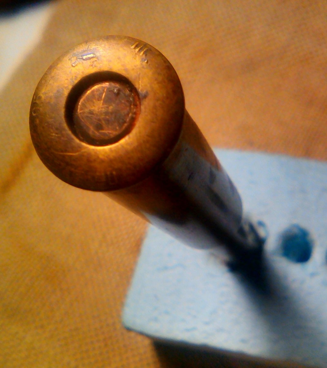

    Обнаружил два таких клейма у себя. Правда, одно с очень слабым штампом. Второе более четкое, причем есть небольшое отличие - на втором цифра "I" периода слегка "завалена" вправо и оттого выглядит слегка "косой":
