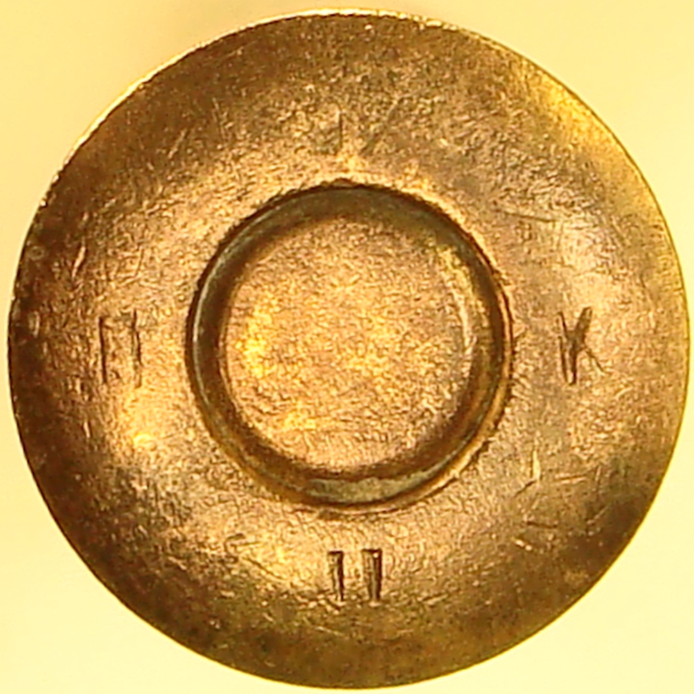

    Вот нашёл ещё одно клеймо П 97 К II, которого не видел до сих пор нигде. Одним белым пятном в таблице стало меньше

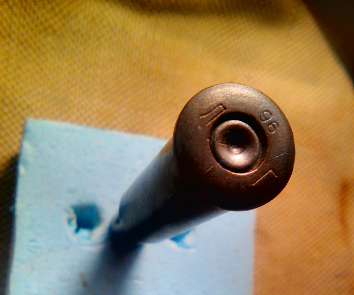

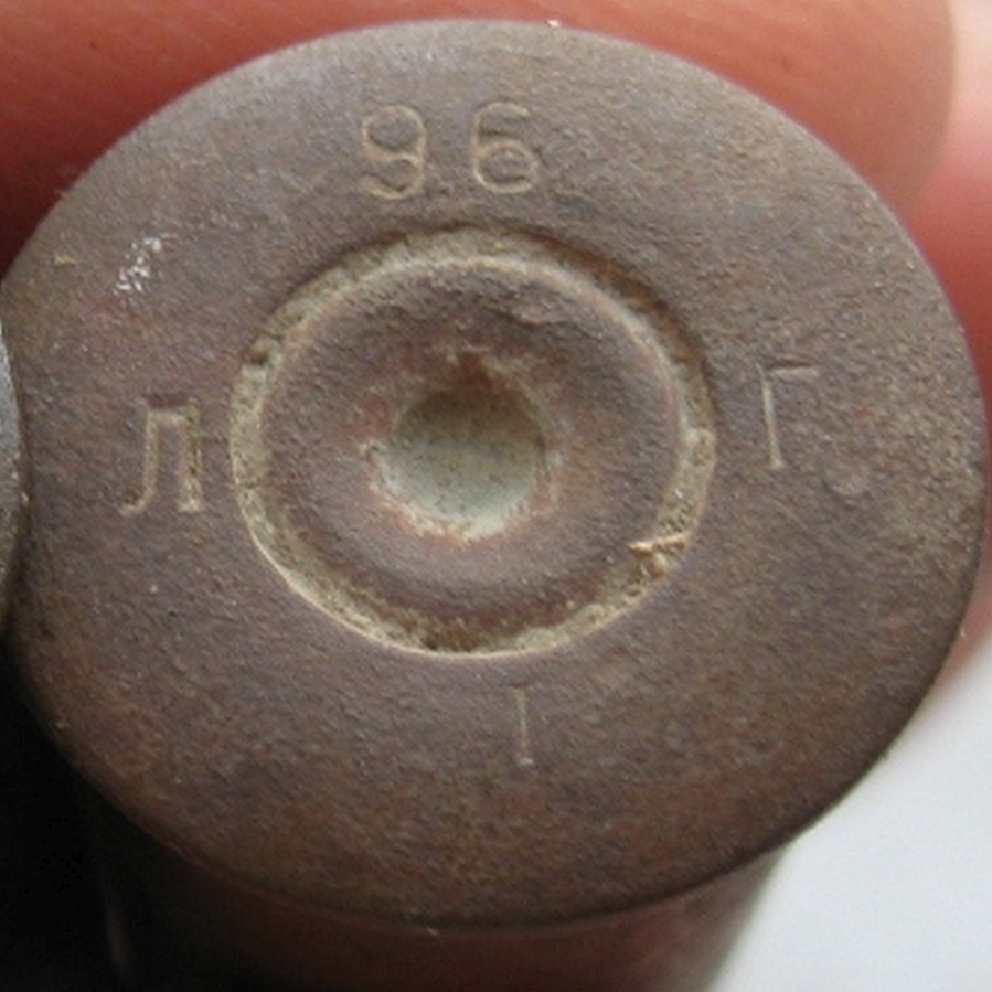

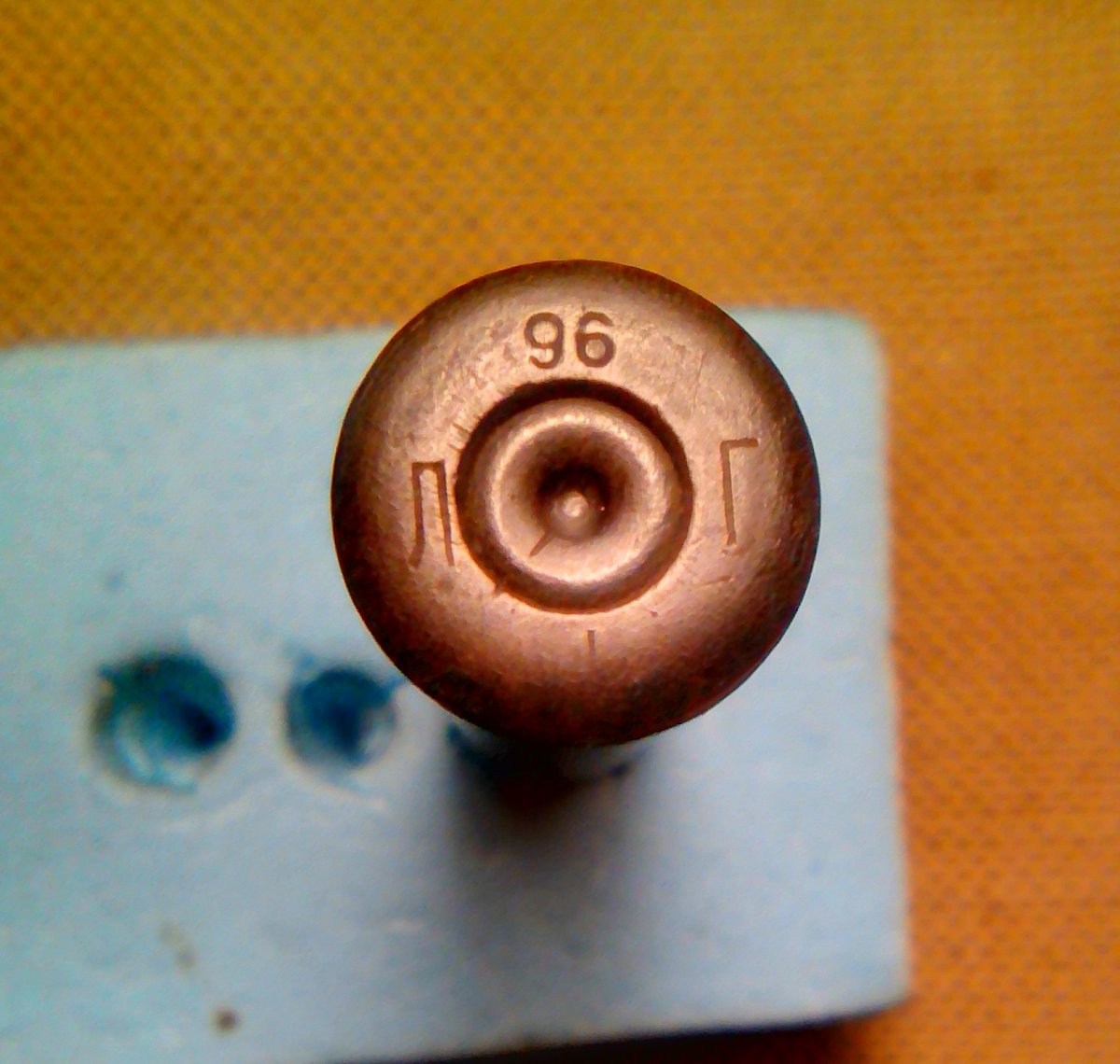

    Добрый вечер!
    Поделюсь "своей" версией разновидности клейма луганской мосинки 96 Л Г I - всё тоже самое, но при этом буквы Л и Г очень существенно отличаются по высоте:
    Что касается литеры "Г" на клейме, то я поддерживаю сторонников мнения, что буква указывает на поставщика латуни (Гилленшмидт).
    Остаётся не совсем понятно, зачем нужно было экспериментировать с высотой букв на клейме в пределах одного года и даже периода выпуска :confused:

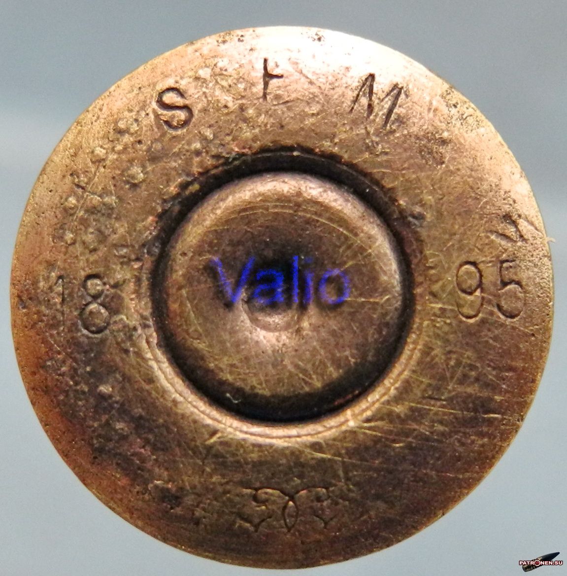

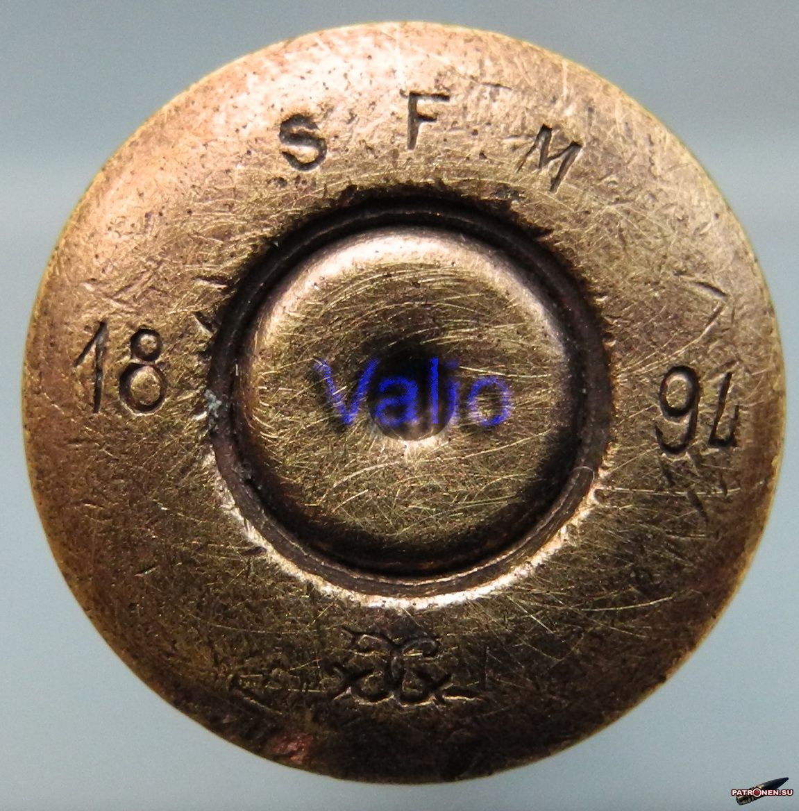

    Встречал информацию, что как раз в этот период (1894-95 гг) из Франции кроме латуни поставлялись небольшие партии патронов для винтовки Мосина, сделанных по заказу царского правительства. Гильз таких "вживую" видеть не доводилось, только на фото:

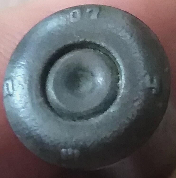

    Г. Харьков
    Ещё одно клеймо неизвестного производителя, предположительно тоже Франция. Фото с сайта patronen.su
    Grand, Schanz та tr30801 подобається це.

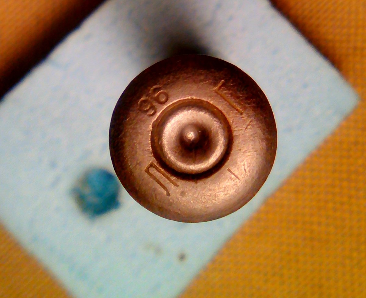

  9. Schanz
    Schanz Oberst
    3.952
    Добрый вечер!
    Перефографировал клеймо. Это всё, что смог вытащить из возможностей оптики камеры телефона.
    tr30801, Grand та Unnamed Player подобається це.
