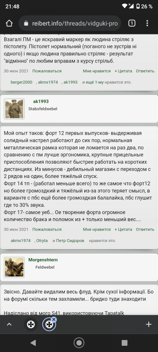

  10. ak1993
    ak1993 Leutnant
    1.060
    Украина г.Херсон
    Ф12 и ф17 это земля и небо
