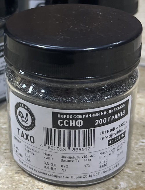

    Народ підскажіть сснф 308 і сснф 30 це один і той же порох чи різні бо сснф 308 ні в кого в продажу не бачив.
  4. berger2000
    berger2000 Oberleutnant
    3.967
    СННФ-30 = ССНФ это порох под 5,45x39 7,62x39 + подходит полностью для 223rem и с ОГРАНИЧЕНИЯМИ для 308win а именно:
    вес пули до 168 гран
    навеска пороха до 2 грамм
    Запрашивайте у продавца фотографию банки на ней должны быть написаны навески и калибры типа так
  5. Anton Ivanov
    Anton Ivanov Schütze
    16
    А для 308 сснф е? І якщо е то в кого його можно придбати??
  6. berger2000
    3.967
    Порох тип "сснф 308" я в продаже не вижу.
    А порох ССНФ-30 он же просто ССНФ он есть
    https://reibert.info/threads/porox-...sp-sport-sp-k-ssnf-dimar-gilzi12-kal.1398655/
    Но при использовании ССНФ в калибре 308win есть ограничения - вес пули не более 168 гран и навеска пороха не более 2 грамм. Если будите превышать эти ограничения - получите проблемы с передозом давления разрывом гильз выбиванием капсов и в конце концов можно получить разрыв патронника.
